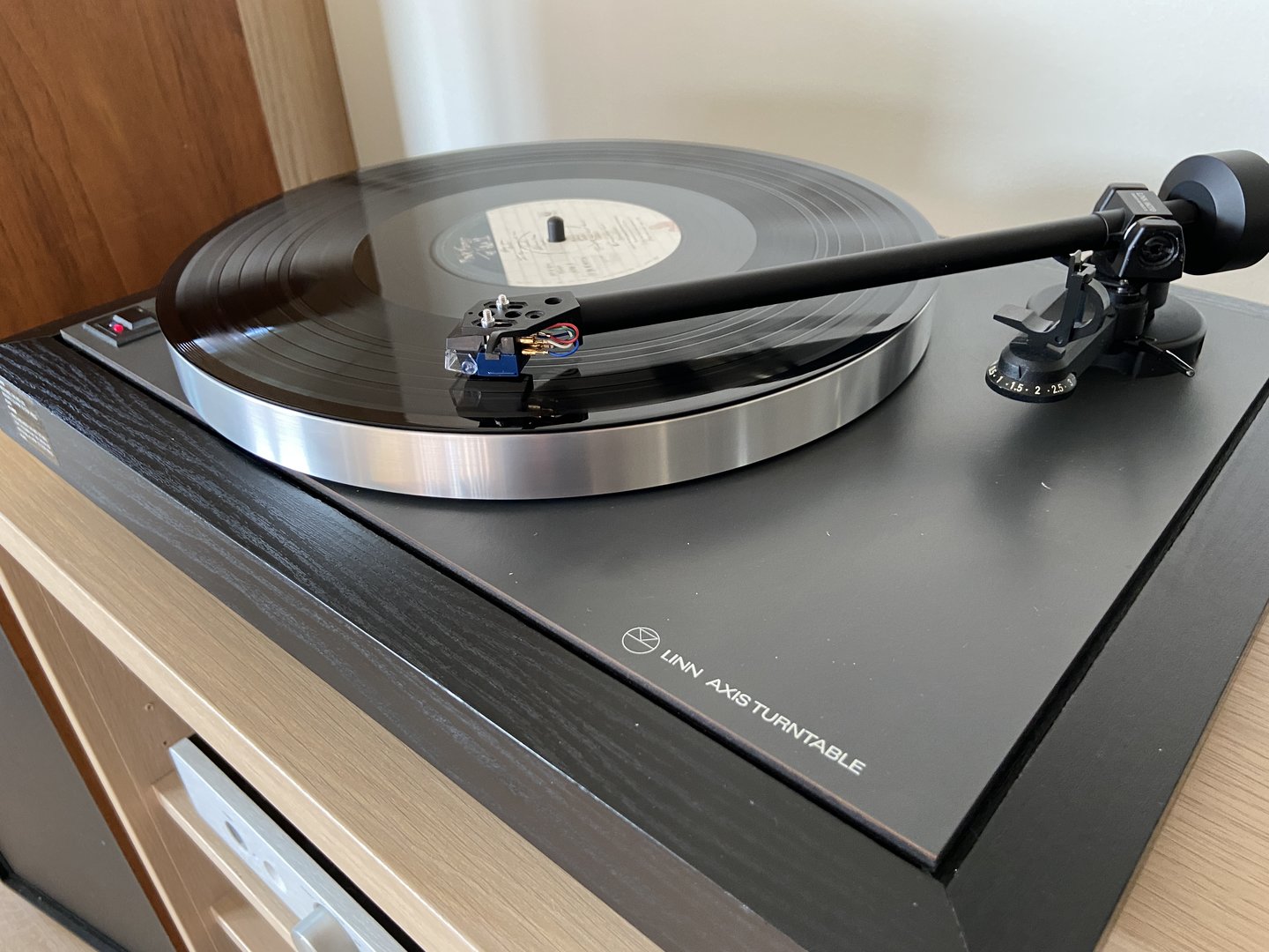

    Kjære Linn-elskere. Har anskaffet en Linn Axis med en Linn Akito tonearm, Herkules 2 PSU-kort og LP12 motor. Spiller flott, men har to små utfordringer jeg håper dere kan bidra med:
    1. Tonearm-løfter smeller armen ned på plata. Hva slags olje/guffe skal denne fylles med?
    2. Motor «nøkker» et par sekunder før den begynner å dra plata rundt. Dette skjer selv uten reim på. Noen som har noen formeninger om løsning (den går forøvrig greit når den har kommet seg i gang)?

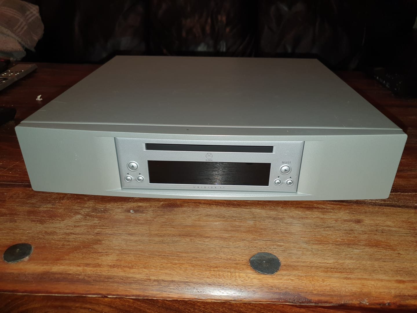

    Har også Linn.... Selv om det dessverre ikke er en LP12..
    Denne står stuet bort, fungerer som den skal, men ikke liv i display.
    Får vel se om den ikke skal få en liten service, vært i kontakt med Linn og de sier laser, display og en del drivreimer ble skiftet hos dem i 2014.
    Så forhåpentligvis bare en kontaktfeil....
    Kanskje få tatt den i bruk som CD-spiller :)
    Vis vedlegget 656437
    Kjenner du årsaken til at armlift reservoiret er tomt? Det blir jo ikke det uten videre. Komplett armlift finnes tilgjengelig som reservedel (så vidt jeg vet).
    Takker for svar. Nei, er veldig usikker på hvorfor den er tom. Tenker jeg gjør et forsøk på å demontere den :). Tar spørsmålet om motor på LP12-forumet.

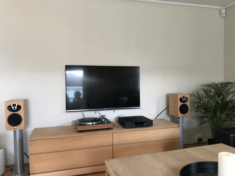

    Ok. Ser mange sverger til Roon. Selv strømmer jeg bare direkte fra Synology NAS til Linn-appen på iPhone, som nevnt. Og jeg syns det fungerer veldig bra, minner meg mye om både Sonos- og BluOS-appene jeg bruker/ har brukt. Finnes det noen andre fordeler enn UX og cover art ved å bruke et program som Roon eller annet?
    Og enig, det er fort gjort å bli litt romkorreksjons-skada. Ønsker sterkt å høre om deres erfaringer her, og hvordan dere kom fram til beste resultat. For å ha et sammenlignings- eller vurderingsgrunnlag så kan jeg fort nevne hvordan rommet mitt er:
    Anlegget står i stue, og det er i det vesentlige et stort åpent rom, men med noen hjørner og tilstøtende rom uten dører. Det er også noen ganske massive tak til gulv-vinduer her :oops:. Videre er vegger og tak i gips (huset et ganske nytt så vi har ikke hengt opp bilder eller annet på vegger enda), gulv er laminat. Jeg har et stort viskose-teppe foran anlegget. Anlegget står i og for seg på en langvegg, men det finnes et hjørne som jeg ikke kommer unna. Høyttaleren som står "i" dette hjørnet står nå 50 cm unna sidevegg - målt fra fremre ytre hjørne. De er vinklet omlag 15 grader inn mot lytteposisjon.
    Jeg har forsøkt tre ulike innstillinger etter at oppmåling er gjort, der jeg får valget om å kompensere for hardere/ mykere materiale på vegger, i tak og på gulv:
    Forsøk 1.) Helt nøytralt (0% på alt)
    Forsøk 2.) Kompensere ørlite for gulvteppet og øvrige stoffmøbler, samt for stor kjøkkeninredning som er i et enda hardere materiale enn gips.
    Forsøk 3.) "Kompensert" i feil retning, altså motsatt av det jeg skriver under punkt 2. Av disse syns jeg dette punkt 3 ble det beste, fordi de to første jeg lagde fjernet litt for mye av "rullende ultrarytmiske bassganger" og det ble litt spisse topper. Punkt 3 ble en mellomting mellom ikke noe romkorreksjon og de to andre.
    Det er sikkert andre ting jeg kan forsøke, også. Men valgene jeg har gjort i forkant, som å måle rom, definere høyttalere, velge materiale på vegger osv gir seg selv.
    Hvis høytalerene dine står med ulik avstand til sidevegg så kan du kompensere for det i Roon. En av mine høyttalere står nærme et hjørne mens en annen står midt i rommet. Dette gjør at lydbildet skyves litt til venstre, og at det er mer bass på venstre side. I tillegg er det litt ulik avstand fra lytteposisjon til høyttalerne. Ved å bruke DSP funksjonen i Roon kan jeg kompensere dette slik at jeg får en sentrert lydbilde som er bedre balansert.
    Angående Space optimisation så er det mye nyttig informasjon i denne tråden -> https://www.hifiwigwam.com/forum/topic/129719-linn-space-optimisation/
    Det viktigste er å prøve seg frem og bruke ørene! Slik jeg har forstått det er det dog sånn at jo tidligere de ulike valgene kommer i prosessen, jo viktigere er de. Dvs. at temperatur og fuktighet er viktigere enn absorbering. Ideelt sett har man fått disse på plass før man begynner å justere på siste slideren.
    Personlig opplevde jeg stor effekt av å legge tilstøtende rom inn i modellen, slik at den kan ta med hva som skjer med lyden når den forsvinner ut av stuen og inn på kjøkkenet :) Kan legge ut bilde av rommodellene i ettermiddag så er det lettere å forstå hva jeg mener.

    Skjønner. Det er jo en fordel, det du nevner med DSP. Men en skulle jo tro at det er nettopp det Linn-programmet gjør også, ved at avstander plottes inn...? Jeg opplever ikke noe skjevhet nå, høres veldig sentrert ut, selv om den ene står 50 cm fra et hjørne.
    Luftfukt og temp er jo klink umulig nå på sommeren som det er så sjuke variasjoner. Der må jeg bare legge meg på noen få gjennomsnitt for sommer og et gjennomsnitt for vinter (som er mer stabilt).
    Jeg la også inn rubb og rake i modellen Alle tilstøtende rom, lettvegger, kriker og kroker. Og målene ble så nøyaktig jeg får til med tommestokk (lasermåler har jeg ikke). Fint om du legger ut bilde, ja. Artig å se om jeg er i nærheten hva detaljer angår :)

    Glemte helt bort dette med bilder i går, men ut fra det du skriver så har vi nok lagt oss på nogenlunde samme linje.
    Det viktigste er som jeg skrev tidligere å eksperimentere og bruke ørene. Skru også SO av innimellom for å se hvordan lyden er da. Jeg synes noen ganger at litt av "livet" i musikken forsvinner med romkorrigering på. Samtidig blir den også litt ryddigere.
    Kan virke sånn, ja.
    Også enig i det du skriver i andre avsnitt. Det er litt sjanger- og produksjonsavhengig, også. Og ikke minst lydnivå. Kjørte opp Cannibal Corpse "Torture" på litt over normalt lyttenivå i går, og da ble det klart finere (i den grad CC blir fint :LOL:) med korreksjon enn uten. Det rydda opp der det burde. Kjørte deretter opp Dire Straits, og da ble det finest uten. Og sent i går kveld satt jeg og hørte på litt ymse på lavt volum etter at kone og barn hadde lagt seg, og da var det også fines uten korreksjon. På lavt volum trampet jeg takten om jeg ville eller ikke.
    Kommer nok til å gjøre noen flere forsøk. Kanskje med å kompensere 10% i "feil retning" for vegg/tak/gulv, for å forsøke å finne en gylden middelvei mellom ingen korreksjon og det programmet i utgangspunktet anbefaler. Kan også hende at en sub på en god måte kan fylle ut det jeg syns jeg "mister" når jeg benytter romkorreksjon med de tilsynelatende riktige verdiene lagt inn.
