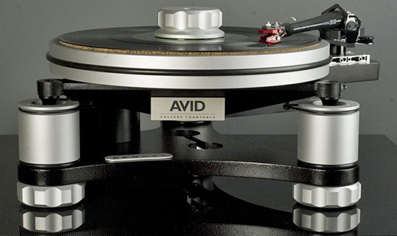

Er litt i samme posisjon, ønsker å oppgradere nå, og sliter med å finne det rette valget i en jungel av kvalitetsspilere.
Har heldigvis en `lokal ressursperson` som har bidratt med gode råd (og har fått sjekket ut hans vinylrigg).
Jeg har også blitt kontaktet av selgere her på sentralen, men ser ikke noe problem med det.
Har du kikket på og vurdert Avid Diva evt. Dr. Feickert?

Har ikke gått til innkjøp enda, men de 2 merkene jeg nevnte er meget aktuelle kandidater.
Avid Diva med SME 309 og Lyra Delos.
Dr. Feickert Woodpecker med Jelco 12-tommer og pu t.b.d.
