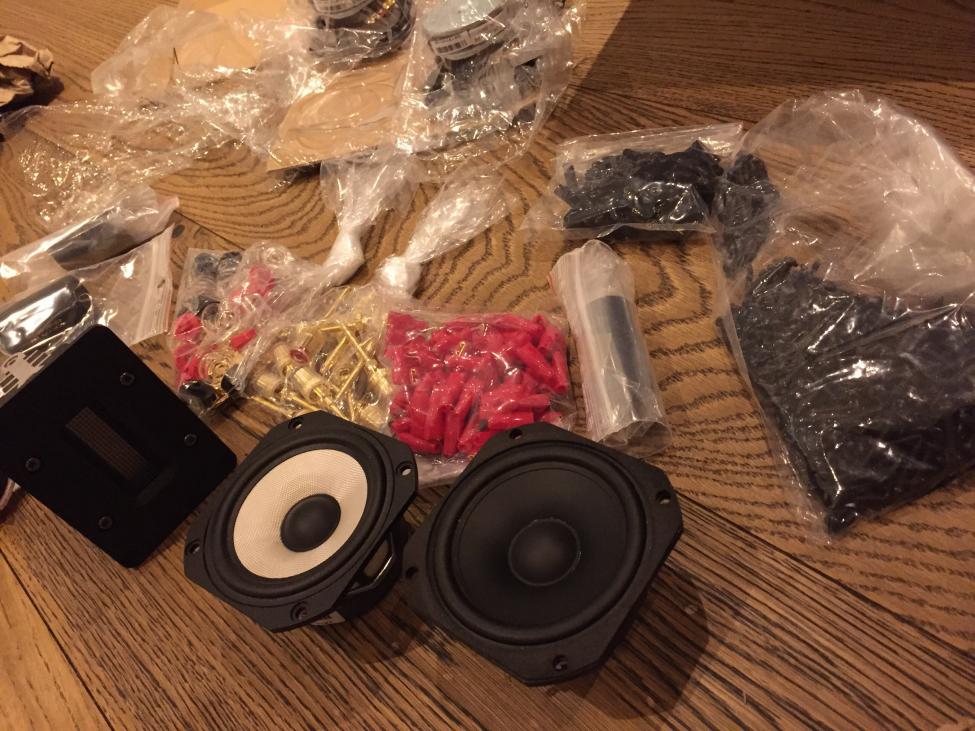

    Da har forsendelsen ankommet. Nesten 80 elementer og hundrevis av deler... Vis vedlegget 334848 Vis vedlegget 334849
    Jeg har fått spm om hvilke elementer jeg valgte og svarer derfor her:

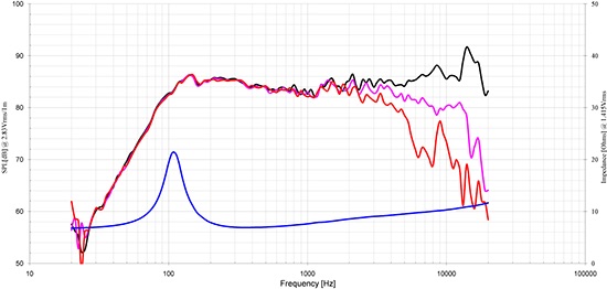

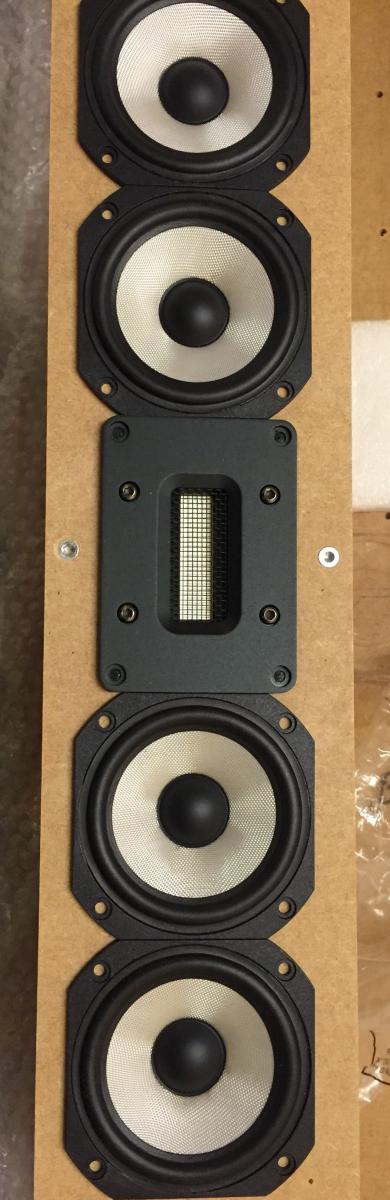

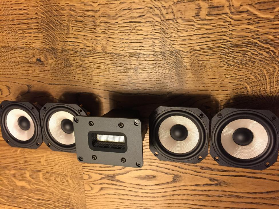

    Jeg skal bygge to fronter som hver har 18* (Tymphany/Vifa/Peerless) TG9FD-10-08 og 1 stk Fountek NeoX 1.0. I praksis fungerer TG9 som et element med 6dB filter ved circa 10khz (Re på 6.1 ohm ogLe på 0.11mH). Jeg deler derfor bånd diskanten med 3. ordens filter ved same frekvens.
    For de andre kanalene har jeg valgt å basere meg på (Tymphany/Vifa/Peerless) TC9FD-18-08 i stedet for TG9.
    Forskjellen på elementene er at TG9 har en vevd glassfibermembran som har god indre demping, mens den rimeligere TC9 har papirmembran. Glassfiberen er litt tyngre. Totalt sett gir det marginalt lavere følsomhet for TG9, mens den får lavere fs og penere avrulling i toppen, spesielt om en ser circa 15 grader off axis.
    Kalle Klovn
    15.09.2009
    4.090
    4.283
    Sandnes

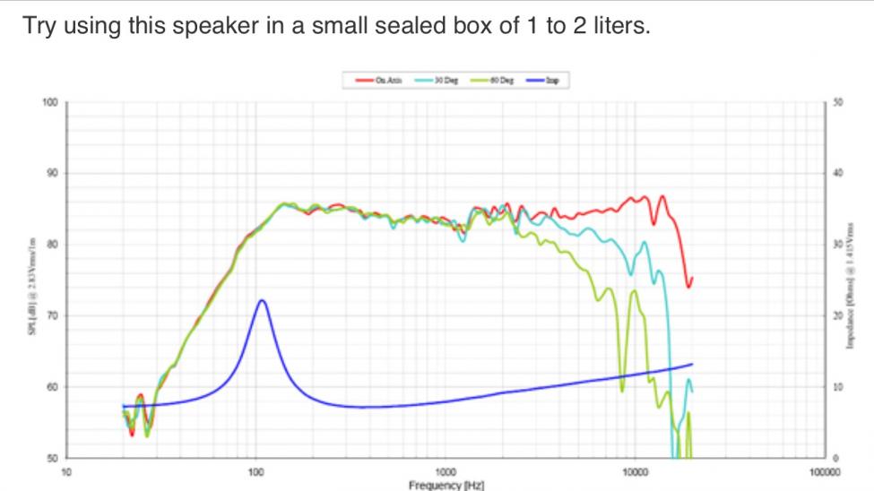

    Frekvensgang på TG9 vs TC9:
    Årsaken til at jeg ikke bare har valgt en type element er også for å prøve å høre eventuelle forskjeller i praksis. TC9 koster tross alt circa bare halvparten av TG9

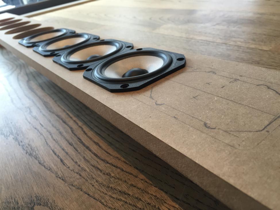

    For øvrig har jeg denne gangen satset på følgende monteringsteknikk:
    1) rette av platene i forhold til hverandre
    2) forbore hull og nedsenkning til skruehode.
    3) skru i skuer (litt løst) etter hvert før neste hull forbores, slik at platene holder riktig posisjon.
    4) sku ut skruene
    5) lim og sett sammen platene
    6) skru i skruene med mer kraft
    - mye enklere å få beint enn å bare lime og bruke tvinger.

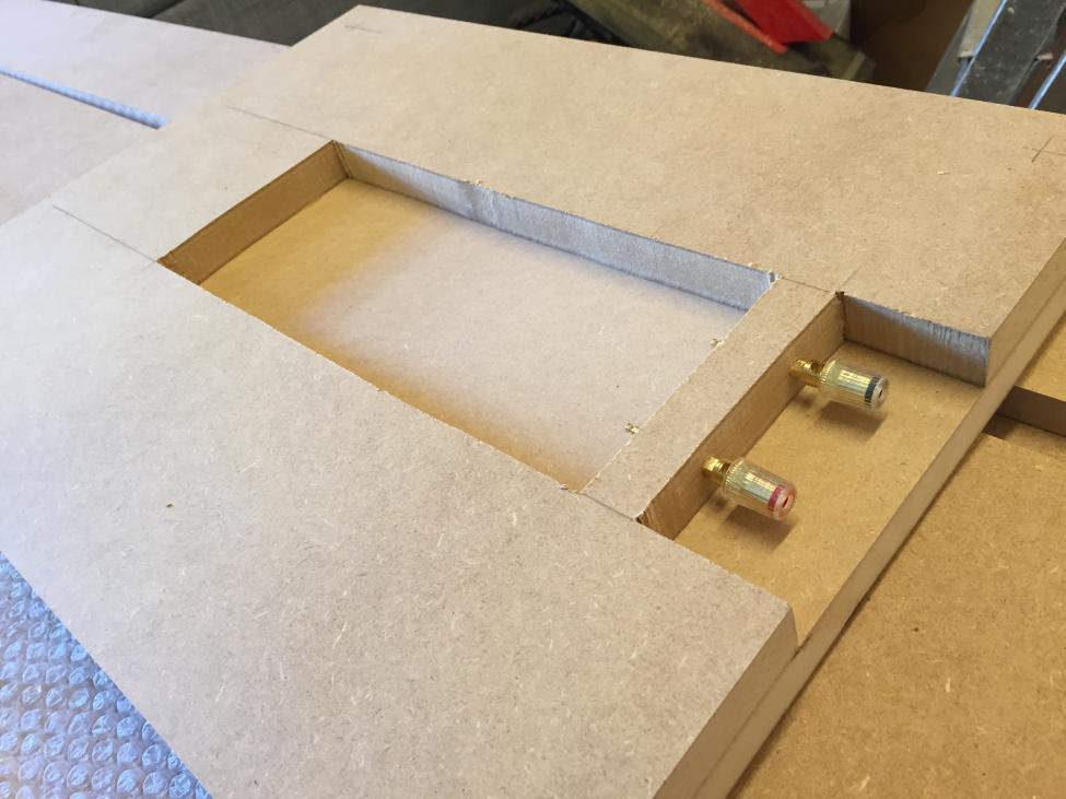

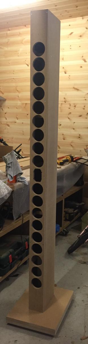

    Et bilde av en av soklene sett nedenifra. Uthulingen i midten er for å få plass til delefilteret utvendig. Da kan jeg mekke og dille uten å løsne en skrue.

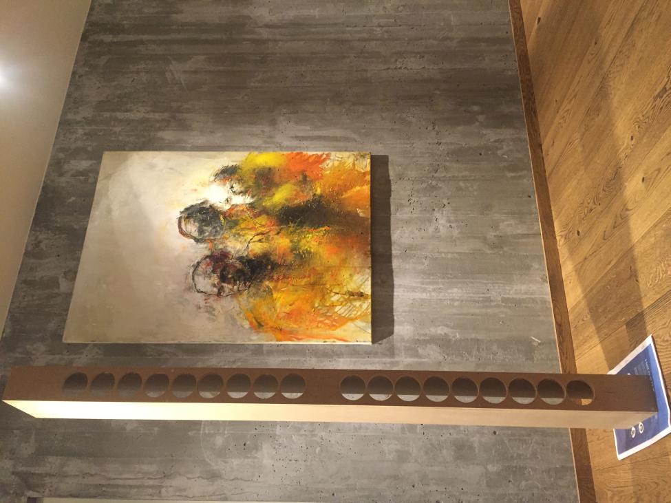

    Her er forresten ett bilde fra dagens lille økt, LA nr 2 ble limet ferdig i dag og er nok klare i morgen (bortsett fra bakplaten). Så da er beis og fot neste steg før elementer skrues inn. (håper ikke det er noe jeg har glemt nå)
    Her bare limer jeg, bakplaten blir skrudd. Tidligere har jeg også kun limt høyttaler kabinetter, men da har jeg også brukt lamellfres og lameller i den tro at det kanskje har blitt enda stivere. Denne gangen prøver jeg uten :)
