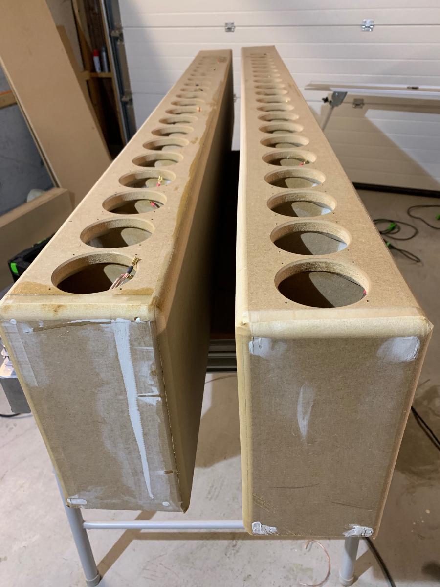

    Jeg er usikker på hvilken vei som er best å gå, en haug med 6,5" eller færre men større? Systemets teoretiske effektivitet ligger på 98db/1W og støtte i bunn forholdsvis høyt opp er ønsket (~150hz kanskje) Da kan fulltonene slippe de laveste frekvensene og yte best der de er laget for å være :rolleyes: Muligens informasjonen her kan si litt om hvordan dette kan utformes?
    Adyton Imagic 1.5 har f.eks 2x8" i en TL-konfigurasjon per kabinett.
    Dette kan jeg litt for lite om - noen som har en god ide eller to? :)

    Hadde jo vært stilig med en matchende relativt slank bass søyle?
    10 stk 6,5" gir et membranareal tilsvarende 6 stk 8" eller et stk 18"!!
    MusicBear
    Enig HEL, men det er vel ikke mange elementer i 6,5" - 7" størrelse som gjør susen helt der nede - vel?!

    Du vet jo egentlig mitt forslag da jeg nettopp ar bygget det selv. Personlig ville jeg lett etter elementer som has lav Fs <25hz og med Qts og Vas verdier som tilsier at du kan benytte en lukket løsning og fremdeles få brukbart -3dB punkt. Mener å huske at Seas har 8" og 10" elementer med fornuftige spesifikasjoner til en moderat pris. 6,5" elementer har ofte litt for høye Fs verdier etter min smak.
    Halair
    10.10.2014
    1.686
    1.879
    Sandefjord

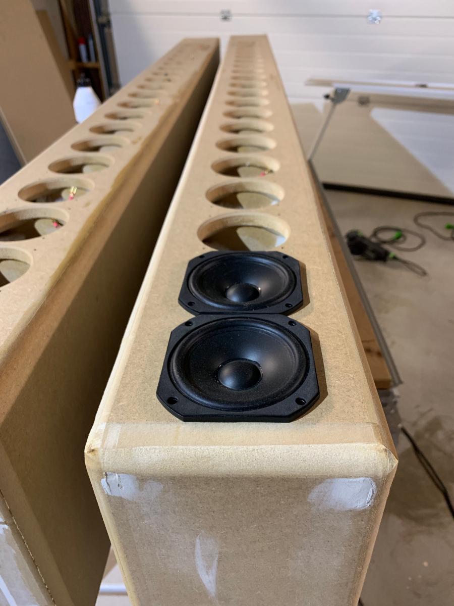

    "Susen" er absolutt til stede med 2x170cm med 3-1/2" - samtlige som har hørt på mine bemerket raskt den dype bassen. En tilsvarende lengde med 6-7" vil nok kunne gi en hel del punch, det er jeg ikke i tvil om. For min del er ikke ULF eller utslag på Richters skala noe mål, men heller et komplett system som integrerer pent og gir fulltonene arbeidsro.
    8x12" er nok en formidabel løsning ja KK, kanskje jeg tar kontakt med håp for en prøvelytt neste gang jeg er på hjemlige trakter ;)

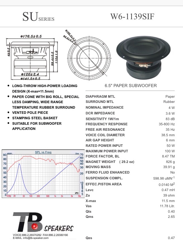

    Denne har kraft, xmax og fs nok til å EQe langt ned mot 20 tallet:

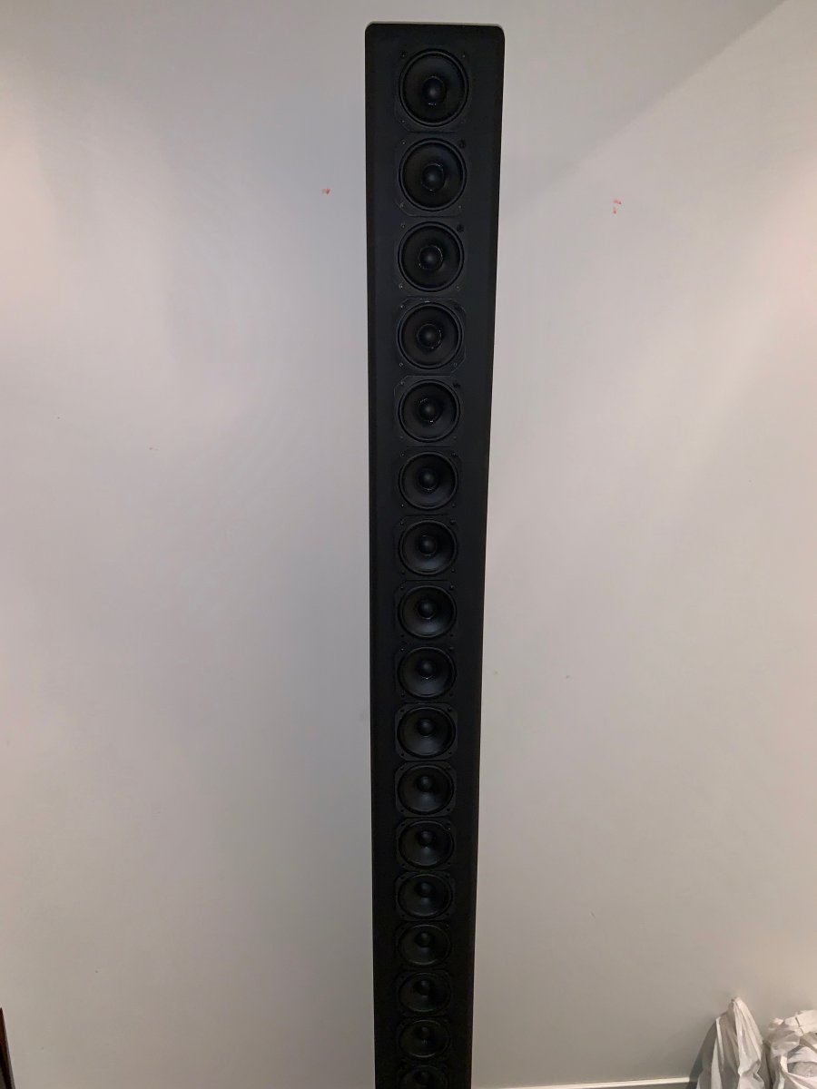

    Jeg tror det som passer systemet best er raskt og dynamisk = flere, mindre elementer. Linjene mine er ganske effektive så wooferdelen bør også være tilsvarende. Ville jeg ha gjort det enkelt hadde jeg bygget to subber i hver sin kasse - men hvorfor gjøre det enkelt?? ;)
    Et powerbuy fra Kina?
    Jeg hadde et tilnærmet personlig kjærlighetsforhold til disse W6-1139-elementene - riktig nok neodymiumversjonen.

    Er i samme båt som deg og kompletterer bare litt ifht ditt bidrag.
    1 - resulterer i meget god dynamikk og høy følsomhet. I og med elementene ikke jobber mot sine maksgrenser så holdes også forvrengningen til et minimum.
    2 - Kompromisser her som i alle andre design. Mine er f.eks plassert i ett plan som da ifht et øre vil gi faseforskjeller da ingen av elementene per side har nøyaktig samme avstand. Intensjonen er bredt lyttefelt da mine også blir brukt til film. Det man unngår i stor grad med høy linje er særlig tidsopphold mellom ht og gulv/takrefleksjon. Dette alene er et stort opplevd pluss :)
    Skulle man ha laget en linje med lyttefelt for en person hadde et parabolsk oppsett vært enda bedre ifht faser.
    3 - Se pkt 2
    Så ambisjonene mine for et woofersystem er basert på mye av det samme :)

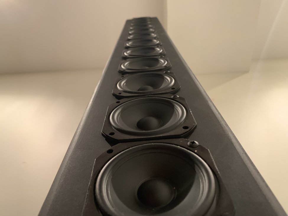

    Power tapering (PT) har jeg ikke brukt noe tid på nei, men er klar over teorien i det. I og med hele linjen er ment fra meg å være synkronisert (lik) så er PT noe som ikke passer inn ;) Hadde jeg f.eks brukt en tweeter i senter av linjen så kunne det nok vært en ide 8)
    Hovedtanken min med arrays var å fjerne meg fra point source for å få bredt stereoperspektiv/lydbilde i tillegg til å forenkle det akustiske i rommet. Og så liker jeg det enkelt når jeg ikke har tid til å "go all-in" ;)
    DBA har jeg kun sett overskriftene til og har ikke hatt anledning til å studere dette mer i dybden, interessant konsept men blir nok i overkant ifht hvor jeg legger listen mtp innsats/kompleksitet. Som pappa til 4 og med to av disse på 1 & 2 år blir det lite kvalitetstid til hifi! :eek: Noe blir det, men ikke mye hehe!
