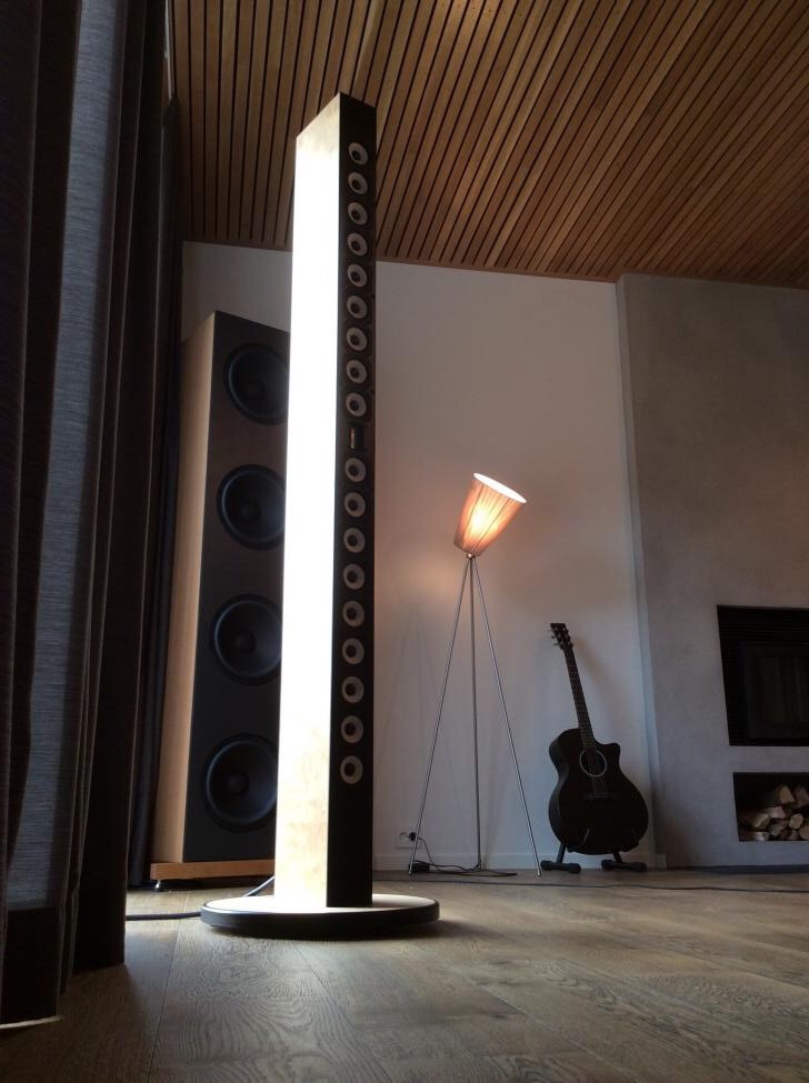

    Jeg er fremdeles i tenkeboksen mtp materialvalt og utforming av v2, har et prosjekt hjemme som må avsluttes først før jeg kan gå fullt i gang :eek:
    Må også kontrollmåle at jeg har takhøyde tilgjengelig for 25stk, men det er gitt at de ikke lenger vil kunne gå inntil frontveggen pga lyskassen som går der...
    Kabinett blir nok rektangulært som før, forsøkes å holdes så smal som praktisk mulig pga estetiske preferanser. Dette betyr at kabinettene også vil bli forholdsvis dype for å få økningen jeg ønsker i volum. Jeg har i dag rett under 2L/element og øker volum med 30% brutto til 2,6L/element.
    Garantert at det blir en xfiner/gipssandwich...kanskje :rolleyes:
    Og der var allerede svaret på spørsmålet jeg stillte for 10 minutter siden i egen tråd... da er det bare å overse det spm :cool:
    Blir spennende dette her, hvor mange % av den totale takhøyden får du med elementer da?

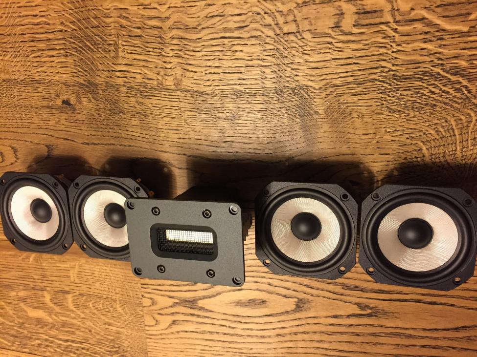

    Da har jeg kastet meg på DIY-Line Array bølgen. Bestillingen er unnagjort. Det blir basert på TG9FD10-08 pluss Fountek Neo1X ribbon tweeter for front ht, TC9FD18-08 til senter og surround.
    endelig er forsendelsen på vei. Et par små kondensatorer holdt det hele tilbake. Forventet levering onsdag kveld!
    det betyr at jeg snarlig også må ta et konstruksjonsmessig valg: - bestille ferdig kappet mdf eller kjøpe ei god bordsag og bruke hobbyplater av stavlimt eik. Tenke, tenke...

    Mens jeg straks skal i gang med å montere LA'ene så har jeg startet å tenke på bass/sub løsning som kan ta over fra rundt der LA vil gi seg, dvs ett sted mellom 100-200Hz. Noen tips til hva som kan passe til LA og samtidig gå dypt nok til å fungere på film?
    Sånn fritt fra toppen av hodet og litt konkret etter hva jeg har sett på (og simulert i Unibox og WinISD) de siste par dagene, ett par av disse pr side, i 135l bassrefleks pr element.
    Faital Pro 18XL1800 - Högtalarelement för infrasub 3200W / 95dB - supersonic
    Med en DSP for deling (tenker en miniDSP til i systemet, sammen med en stor nok effekt). Skulle ihvertfall teoretisk kunne spille høyt nok, men om det vil kunne henge med ifm dynamikken til ett par LA derimot, er jeg veldig usikker på? Eller på en annen side, blir det kanskje overkill?
