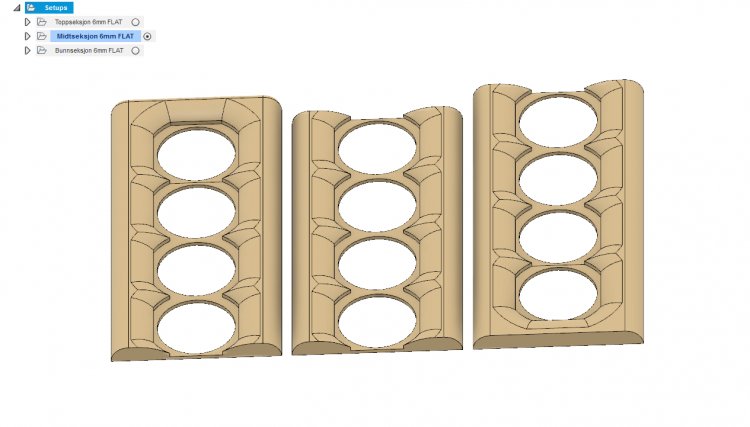

    Jeg har CNC som skjærer tre/aluminium selv, dog mindre arbeidsbord enn det Trestokken AS har :p
    Men er ikke keen på materialmengden/fresejobben/stablejobben dette medfører enda haha :)
    Fresefilene er klare, topp-/midt-/bunnseksjon :)
    Pga arbeidsflate kan jeg kun kjøre 4 plasser per gang, skifte posisjon på emnet for så kjøre neste seksjon.
    1x topp, 4x mid, 1x bunn per front, netto 18x170x2076mm

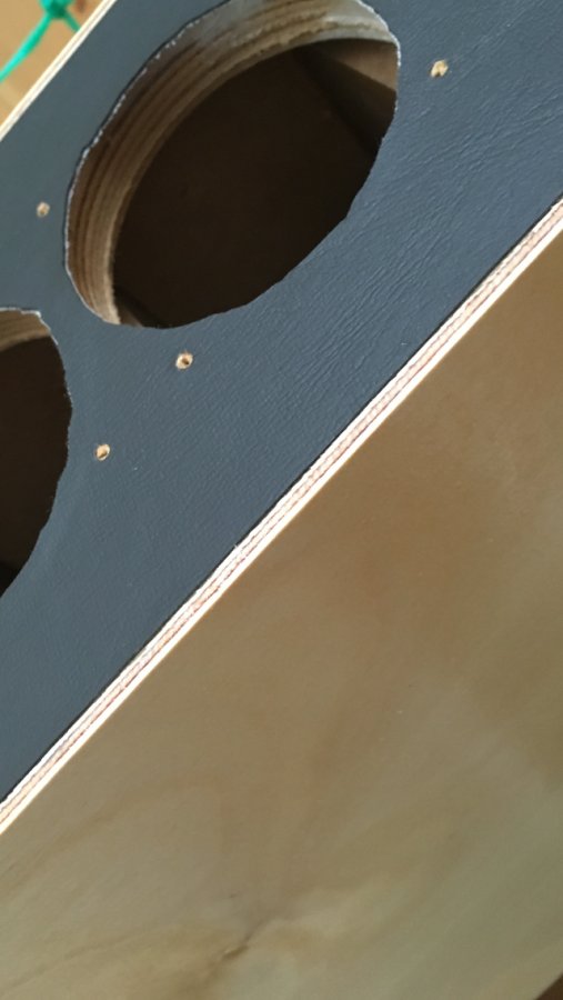

    Du er så nevenytig H. så det får du til. Ikke håpløst med kunstlær som front - nesten som en innebygd pakning. Fra mine LA versjon 2.
    Halair
    10.10.2014
    1.688
    1.881
    Sandefjord
    @KK
    Hadde jeg endt opp med flate fronter så hadde nok kunstlær vært et seriøst alternativ, mulig det er kurant å bruke ifbm flerkurvet overflate?

    Holder nå med å klargjøre de endelige kjørefilene, her en liten preview av simuleringen i ultra high speed ;)
    Øverste fire elementer vist, og innledningsvis ser du "pecking" av hullene for spacing mellom hver freseøkt.
    https://youtu.be/hKNyyKP0QKo

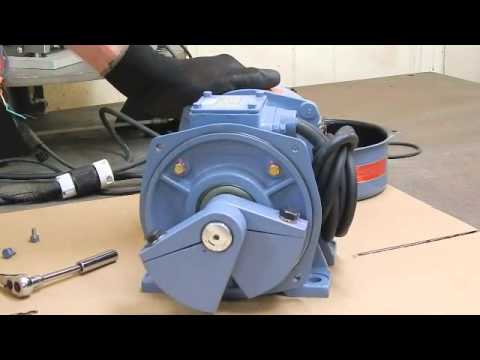

    En annen ting som jeg bør undersøke er vibreringsbord, ved støping med epoxy/sand så er det "mest mulig sand (media)/minst mulig epoxy" som er mantraet. Kommersielle produsenter av EG er gjerne nede i 6% andel epoxy, men denne massen flyter ikke ut uten mekanisk massasje. Nå har fruen massasjebord stående, men må nok belage meg på å lage en tilpasset versjon selv.
    Nå skal ikke jeg støpe med 6%, det blir nok en tier til - men denne setter også pris på massering, dette fjerner luftbobler og sikrer en kompakt masse. Prinsippet vist her: https://www.youtube.com/watch?v=FdO_qBK39DA
    Jeg har en motor fra en gammel vaskemaskin som kan brukes til formålet, så da gjenstår "bare" et bordoppsett som kan takle inntil ca 70kg vekt.
    Her kommer en annen fordel inn med lang herdetid for epoxy, vibreringstid kan være alt fra 10-40min og da ønsker man at massen ikke begynner å sette (herde) seg i denne perioden.
    W.Sand
    02.05.2012
    3.526
    5.874
    moelv
    Så noe lignende hvor vibr.bordet var en arbeidsbenk i stål på mykt underlag. Til bordet var festet en større drill med assymmetrisk last (bøyd stål) som gjorde susen som vibrator. ( Eller dra tørketrommelen ned i verkstedet :) )
    Halair
    10.10.2014
    1.688
    1.881
    Sandefjord
    Nææ, tørketrommelen får stå i fred - jeg dissekrerte derimot vaskemaskinen i vinter før den gikk til de evige resirkuleringsmarker = en stykk hovedmotor på standby for shaking ;)
    Jeg må sjekke koblinger etc på for den motoren hvordan jeg kan kjøre den VDC for da kan jeg bruke en 500W 3-15V spenningsregulator jeg har liggende som turtallskontroll.
    Mtp asymmetrisk last så kommer jeg til å frese ut to "ankere" som festes direkte på aksling, siden jeg da har to anker kan disse festes med forskjellig vinkel for å kunne endre asymmetrisk last hvis behov :cool:
    Noe slikt, tilfeldig bilde fra det store nettet:

    PÅ øverste bilde ser man tre mindre hull, de to høyre er pilothullene. Øverste høyre går ned i platen under baffleplaten og nedre høyre går kun gjennom baffleplaten, innbyrdes avstand er lik 4*84mm slik at forskyvning blir tilsvarende :)
    Her sees modelloppsettet for CNC-fresingen, jeg har laget et føringsbord av MDF med sidevegger, der baffle-emnet skyves inn (mot høyre) etterhvert som de forskjellige seksjonene er utført. Fresen sin referanse er låst til føringsbordet og bildet viser oppstartsposisjon for i morgen.

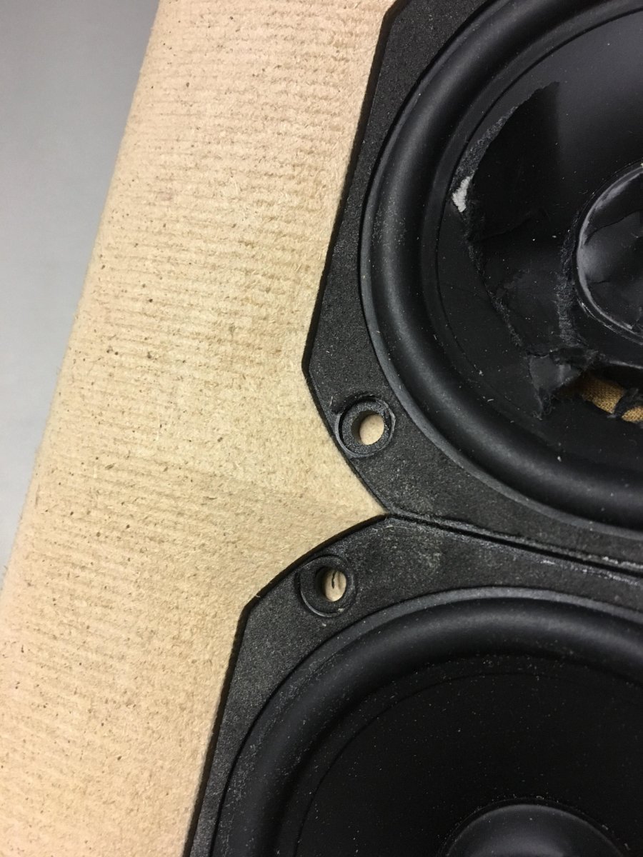

    Små delseiere men ikke helt i mål enda...
    Kjørte en full baffle i kveld, uten 3D contouring av waveguides for å spare tid. Like greit for det er en bug i maskinkoden/maskinkontroller som tolker en bevegelse feil :(
    Her ser man hvordan det skal se ut:
    Her er en synlig defekt som inntreffer oppe på høyre side av hvert nest øverst element for hver seksjon:
    Er mulig jeg fikser dette med sparkel, alternativt kjøre ut ny.
    Maskinkoden består av flere mindre deloperasjoner så det kan være deler av disse som ikke oppfører seg riktig. Men jeg har ikke feilsøkt eller kjørt hver delkode for å se hvilken som kødder det til.
