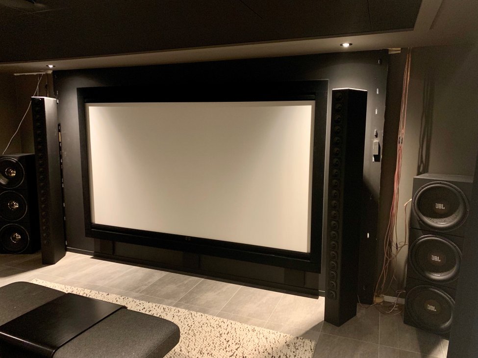

    Jeg er rett og slett svært fornøyd. Synes dette spiller imponerende stort. Det spiller dynamisk og kan spille høyt om man vil. Gleder meg til å skru litt på DSP etterhvert,
    Det er vel fellesnevneren til "alle" som har sittet og hørt på mine ;)
    Om man skjermer LA fra de dypeste frekvensene er det veeeeldig lett å spille veeeldig høyt, uten at ørene klager (før etterpå) :rolleyes:
    Jeg kjører mine FR med boost i topp/bunn og på relativt høyt lyttevolum henger de med ned til 20hz (-3dB) og bassen er fyldig! Ikke subwooferbass, men korrekt, stram og fyldig.
    Spennende rom / bassrekke du har, må jo bare bli bra! :)

    Mine linjer har en gooood stund nå spilt for "halv maskin" etter at minste poden stakk hull i samtlige elementer han rakk opp til (26stk... 14stk var for høyt oppe) Har i dag omsider fått bestilt nye elementer til å bytte de ødelagte ut - endelig :cool:
    Samtidig så konkretiseres det nå planer for v2 som startes på ila kommende vinter, stikkordene der blir:
    * Flere elementer (Totalt 48 (2x12 per søyle) eller 50 (2x25))
    * MDF + gips og epoxygranitt for passiv demping / økt kabinettmasse
    * Tettere C-C (83mm vs 85mm som jeg har i dag) Mest for å få plass til flere elementer per høydemeter ;)
    Trimmer i tilfellet rammen ned med 0,5mm per side og oppnår da 83mm netto

    Har nå lekt med mkII en god stund, det ser ut som rammebetingelsene kommer på plass ila senhøsten..

    Jeg har jo vært hos deg og lyttet, Halair, et rom beregnet på å sitte stille og lytte/se. Vet ikke om du husker det, men jeg sa til deg at uansett hvilken høyde jeg plasserte meg i, så hørte jeg (eller følte at jeg hørte) kun driverne rett foran meg. Dette, har jeg tenkt MYE på, etter jeg var hos deg, det at ei slik rekka med drivere trolig har mest for seg i store rom hvor man befinner seg flere steder både i dybde retningen og sideveis - at man oppnår effekten av slikke høyttalere best på denne måten. Men, kan være jeg tar grundig feil.
    Og jeg har tenkt på at dersom du hadde satt opp to gode stativhøyttalere, der du sitter i lytterommet ditt (ganske nærme høyttalerne) og med bakveggen der ryggen befinner seg, om du hadde oppnådd det samme - eller bedre?
    For all del, ikke ta dette som noe kritikk fra meg! Jeg bare spør! Med utgangspunkt i min egen opplevelse foran høyttalerne dine i dette rommet. Jeg har også tenkt at disse driverne, bygget i en bue med utgangspunkt i lytteavstand, slik at alle driverne treffer en likt fordi de "peker mot hodet" - om det kan ha noen positiv betydning?
    En annen ting, er at medaljens bakside overfor de driverne du benytter, er at de ikke er best øverst og nederst på frekvensstigen - hvor spørsmålet videre blir om et stort antall av de som ikke peker rett mot deg - oppveier for de begrensninger slike drivere naturlig har i seg?
    Jeg lurer kort og godt på om slike linjekilder enten må være buet, med bue nøye utregnet for å treffe en samtidig, eller om de er godt egnet i store rom hvor man befinner seg flere steder? Jeg vet ikke, men er svært spørrende til dette.

    Joda, husker det godt det MB :) Linjekilder (rette) har det som sin egenskap, homogent lydbilde over et meget stort lyttefelt - og ukritisk mtp ørehøyde ;D
    Siden mitt rom er rektangulært med lytteposisjon langs langvegg - og tilrettelagt for 4 stoler i bredden så har jeg unngått "spissing" som krummet baffle eller power tapering. Wide by design. Samtidig har jeg holdt prosjektet så fysisk enkelt som mulig.
    Skulle jeg ha laget linjer til én lytteposisjon så hadde bildet vært ganske anderledes vil jeg tro, krummet kabinett mye mulig...
    Linje vs point source - med linje så forenkles bildet mtp refleksjoner seg da en akse har homogen spredning.
    Min påstand - Line array (rette) er teknisk enkle å bygge og meget rimelige mtp total lydopplevelse 8) Lett å like med andre ord 8)

    Det at lyden ikke endrer seg nevneverdig om man flytter hodet opp eller ned er et praktisk bevis for at line array høyttalere ikke i nevneverdig grad blir påvirket av refleksjoner fra gulv og tak.
    Jupp, refleksjonene fra gulv/tak blir en naturlig fortsettelse og blir således en del av høyttaleren fremfor en distraksjon :)
    Its a feature, not a flaw :)

    1 - Og jeg har tenkt på at dersom du hadde satt opp to gode stativhøyttalere, der du sitter i lytterommet ditt (ganske nærme høyttalerne) og med bakveggen der ryggen befinner seg, om du hadde oppnådd det samme - eller bedre?
    2 - En annen ting, er at medaljens bakside overfor de driverne du benytter, er at de ikke er best øverst og nederst på frekvensstigen - hvor spørsmålet videre blir om et stort antall av de som ikke peker rett mot deg - oppveier for de begrensninger slike drivere naturlig har i seg?
    3 - Jeg lurer kort og godt på om slike linjekilder enten må være buet, med bue nøye utregnet for å treffe en samtidig, eller om de er godt egnet i store rom hvor man befinner seg flere steder? Jeg vet ikke, men er svært spørrende til dette.
    Holder dette litt kort og forenklet, men min oppfatning/tro er at:
    1 - Point source (PS) vs line source (LS) - tror ikke at LS er noen ubetinget vinner, ikke PS heller for den saks skyld. Jeg tror LS er enklere å få til å bli, relativt, bra siden kobling mot rommet er bedre (større) og akustikken er enklere å temme.
    PS har ideelt sett 6 flater de reflekteres fra (med tidsopphold) mens LS kun har 2.
    2 - Med en serie av like elementer, som får nøyaktig samme signal, blir individuelle forskjeller og avvik effektivt maskert pga SPL for serien avtar med -3dB mens hvert individuelle avvik får -6dB reduksjon ved dobling av distanse. Med andre ord så får det som er intensjonen (signalet) en "forsterkning" i lytteposisjon mens avvik får en demping i lytteposisjon.
    3 - Rette LS gir et tidsavvik mellom topp/bunnelement og midtelement. I tillegg kommer tak/gulvrefleksjon. Ved å krumme LS for å gi et mindre fokuspunkt (som en parabol) så reduseres tisdavviket - men på bekostning av kontinuerlig refleksjon via tak/gulv.
    Et fullstendig fokusert LS (der alle ementene peker på nøyaktig samme punkt) nærmer seg kanskje PS i oppfattelse?
    Jeg har ikke fordypet meg i temaet, har lest en del men ikke studert dette til fingerspissene. Som nevnt innledningsvis i denne byggetråden kunne jeg ikke engang kalkulere total impedans :rolleyes: Sammenheng mellom høyttalerparametre er også et uavklart kapittel - så kritikk og tanker er jeg bare for :cool:
    Jeg har ikke fordypet meg i temaet, har lest en del men ikke studert dette til fungerspissene. Som nevnt innledningsvis i denne byggetråden kunne jeg ikke engang kalkulere total impedans :rolleyes: Sammenheng mellom høyttalerparametre er også et uavklart kapittel - så kritikk og tanker er jeg bare for :cool:

    Gode elementer, gode komponenter, god kasse og et godt rom - da er man godt på vei ja ;)
    De nye elementene skal etter planen komme allerede i ettermiddag så håper da å få byttet de ødelagte ila kvelden. Så blir det å ratte dem inn igjen (EQ).
    Bestilte nok elementer til å kunne gå for 2 søyler med 25stk slik at jeg kan bygge mk2 mens mk1 er operative 8)
    Mine mk1-kasser er langt fra resonansfrie så et godt kabinettdesign for mk2 vil nok hjelpe en god del alene mtp lydkvaliteten.
    Vekt pr kabinett (uten sokkel) er ca 18-20kg, foreløpige beregninger for mk2 er i spennet 2-3x dette.

    Alt mht høyttalere er kompromisser og eq er linjekildens beste venn.
    Rette linjekilder med diskant: Ideelt "kreves" det at diskanten er i ørehøyde ( ca 95 cm). Det begrenser høyden på linjekilden og perfekt symmetri mellom gulv og tak går skeis.
    Rette linjekilder kan låte tiltalende fordi den lager et større virtuelt lydbilde pga flankedelay og 1.refleksjon (tak/gulv).
    Rette linjekilder med powertapering: Fint kompromiss, spesielt på mindre kilder. Fellen er at mange vil dra på for mye for å få liv i flankene.
    Parabol: Formel 1 i lyttesonen uten det lett svulmende lydbildet. Spiller med enorm dynamikk. Låter greit ellers i rommet men med tapt pin-point og mindre power i mellombass, litt bortskjemt tvinges man tilbake til sweetspot-sonen. Dette med lytteplass/sweet-spot gjelder vel alle høyttalere, bare se på messer hvor ustanselig man bytter på setevarmingen i godstolen. (Bortsett fra rundstrålere som mangler pin-point, dvs bikkja til Waters blir fuglehund, lausbikkje).

    Kan du forklare denne litt mer detaljert?
    W.Sand supplerer nok, men vil tro at en av årsakene er at "en mindre linjekilde" ikke er høy nok til å bli en ideell linjekilde som strekker seg fra gulv til tak.
    Dermed har man pga manglende lengde (høyde) allerede introdusert et avvik fra prinsippet og står "friere" til å endre øvrige deler av systemet.
    Da det er svakere lyd i flankene ved powertapering kan man fristes til ¨dra på" ekstra i den villfarelse at potensialet er betydelig større. Midtseksjonen (med minst motstand) belastes med økt forvrenging som følge.
