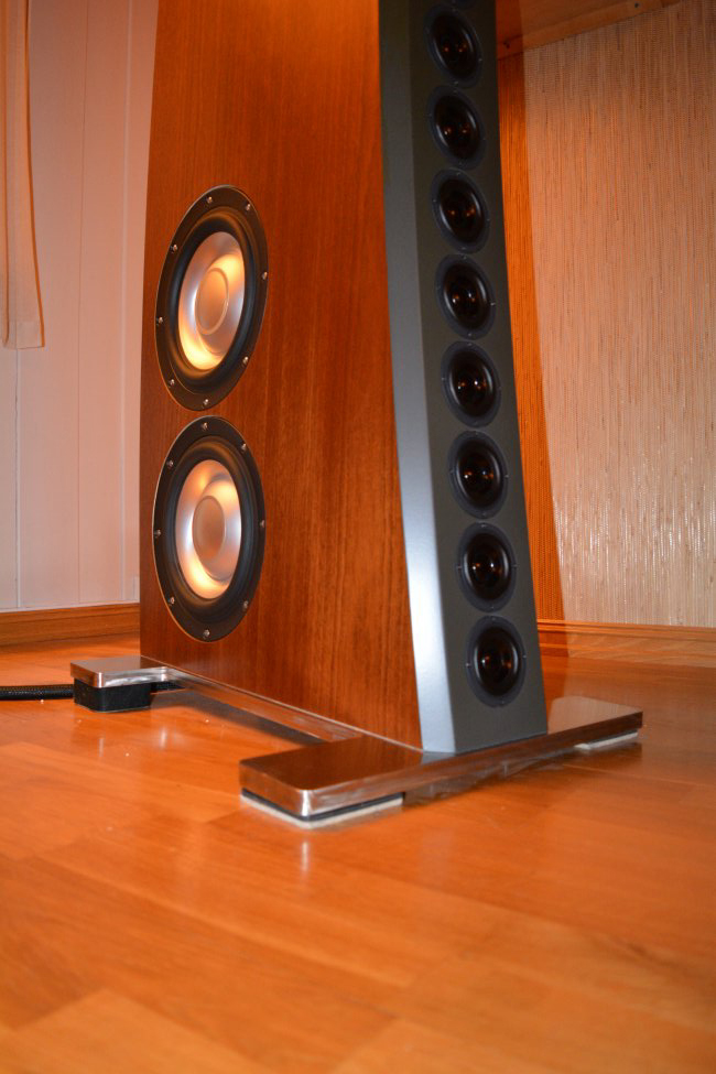

    Artig gjenhør med Bendits og en hyggelig gjeng Totninger.
    Bendits har fått nye muskler fra eksklusiv PT fra Rakkestad.
    Guff og luft i bøttevis. Ikke gruff (*)
    Bendits hadde også ny "dialekt" da Øyvind hadde flyttet sofa'n til fordel for Tv'n.
    (*) Kaffe'n var god tross at trakteren helt sikkert hadde feil kabler (!).
    Musikk-bjønn:

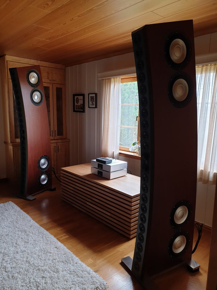

    Ikke lett å ta bra bilder når stua er for mørk..
    Ikke vær redde for å ta kontakt vdr lytting ????????????☕??????

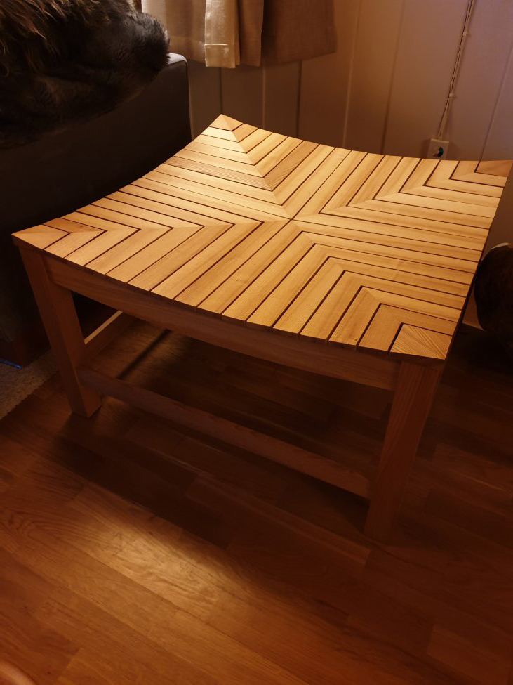

    Hei inselwind :)
    Synes du lager noen fantastiske høyttalere, så jeg synes at de fortjener å bli vist den "riktige" veien. Har tatt meg friheten å snu noen av disse bildene i tråden din:
    Mvh.
    Johnny
    MusicBear
    Hehe, de kan prøve de som vil, lage dette bordet etter deg med samme finish. Selv, ville deler av det gått ut vinduet lenge før de tre første radene hadde vært oppmontert, som følge av 100 % riktig manglende halv-millimeter-finish, det ser jeg allerede før jeg skulle ha prøvd :) Du må langt på vei være født på en høvelbenk - kan være unnfangte der om ikke annet :)
    Singh
    10.08.2006
    1.987
    2.331
    Ser nesten ut som parkett i taket, så veldig flott ut. og høyttalere og bord har en makaløs fit and finish.

    Er allerede nede i min andre kaffekopp nå på morrakvisten. Bendit's pleier ørene mens det knitrer i peisen🎶🎵🔥...

    Glimrende bygge. Og jeg kan berolige deg med at Ag versjonen av RAAL 140-15D er verdt merkostnadene kontra standard versjonen. Har begge og prøvd det ut! Solgte standarden.
