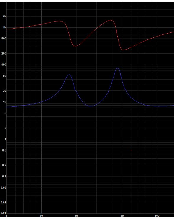

    Rapport fra gårsdagens kaffe, pizza & grå hår og flyktige gledestårer:
    Høyttalerplassering ble oppmålt og sofan ble ble flyttet 40cm bakover. Deretter tiltet vi høyttalerene med laser-peker slik at Øyvind hadde rød-pkt på nesetippen når laseren var vinklet på diskanten. Lyttevindet var 1 meter høyt målt fra nedre til øvre fulltone (og fra navel via nesetipp og over huggu).
    Impedansemåling viste dønn likt i begge kanaler og Qts er 0,66.
    Vi hadde beregnet en avstemming på 27hz og måling viste ca det:
    Vis vedlegget 489484
    Før vi begynte knottingen på MiniDSP og Dirac med de forrige innstillingene fra "Krum-kast" (deling 110 og 2200, med tilhørende eq), var bassen superb ala taktil stålkontroll og piskeslagene i Yellow's "rubberbandman" sveipet så det svei i uhyre godt stereo-bilde.
    Så kom djevelen på besøk: Vi satte delefrekvensene på 150hz og 4500 i utgangspunket etter nivåjusterering. So far, so good.
    Enten har vi knottet oss vekk eller så er det feil på et apparat.
    Når vi trykket på enten venstre eller høyre Dirac testsignal kom lyden kun ut til venstre kanal. WTF! Etter dette kom lyden kun ut i mono i begge kanaler.
    Det ble sent på kveld uten at vi ble hverken lykkeligere eller klokere. Så får vi benytte dagens snøbyger til å google problemet, hulke litt og høre om noen her på forumet har vært gjennom samme etterpåskelige lidelseshistorie og kan trå hjelpende til ?

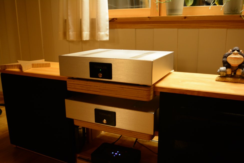

    Nye Hypex-moduler fra "Tonalab" ble personlig levert av Snickers-is fredag kveld.. Tannbørste og sengetøy var også med blant verktøyet hans, så da kunne det justeres lyd inn i de sene nattetimer..og videre utover lørdagen..
    Utrolig fascinerende å sitte på sidelinja og observere når genuint interesserte fagfolk gjør noe de virkelig kan. Her lar jeg Snickers-is selv få komme med kommentarer om hva som er blitt gjort..
    Selv er jeg kjempefornøyd med mine "nydopede" Bendit's og hva de bringer av godlyd.- Tusen takk! :)

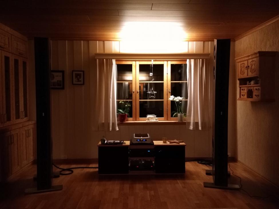

    Da har jeg hatt den uforbeholdne glede å oppleve bendit og Islewinds gjestfrihet. Begge deler frister til gjentakelse!
    Øyvind har nå fått i hus et par custom-bokser inneholdende litt over 3kW totalt i form av Ncore-power, fordelt på 6 kanaler. Alt styres av DSP. De som kjenner meg godt vet at dette er spiren til et produkt som forhåpentligvis ser dagens lys før sommerferien.
    Jeg hadde begrenset med egnede ting å teste dette på hjemme for tiden, samt at litt ny firmware og en loddebolt som sviktet gjorde at fredagen gikk med til mer eller mindre uforutsette hindringer. Utover lørdagen begynte vi å få lyd i bananene, og selv med bare delefrekvenser satt merket jeg meg at "dette låter jo allerede mye bedre enn mange oppsett jeg har hørt".
    Der høyttalerne står genererer de en fundamental stående bølge rundt 42Hz i SS. Denne virker å ligge litt høyere i frekvens nær høyttalerne der man i SS har en dip. Derfor oppleves det tildels som at bassen ikke alltid helt når frem til SS med samme tyngde som nærmere høyttalerne. Samtidig er det lett å savne bass straks man har hørt mer bass enn man har i SS, så hvor godt vi har truffet i SS tør jeg ikke si sikkert. Jeg merket meg at hele framveggen stod "i bue" når Øyvind testet et spor med ganske mye bass. Orkideen i vinduskarmen hadde veldig lyst til å ta seg en tur ned på gulvet, så her er det et viss trøkk kan man si.
    Men uansett hvordan man snur og vender på det, disse høyttalerne har en formidabel evne til å tegne lydbilde. Man får dybde, bredde og høyde som lite annet, og man får en ganske bra følelse av punktkilde. De gjengir også størrelse uten å anstrenge seg nevneverdig, og jeg er faktisk litt overrasket over hvor tighte disse SB-bassene faktisk er. Det som er utrolig urettferdig er at man helt glemmer at dette står i et helt akustisk ubehandlet rom, men man lytter ikke til dette uten å sammenlikne det med hva som helst av ting man har hørt selv i ekstremt påkostede rom.
    Også må jeg si at når man ser bilder av disse høyttalerne ser de jo fine ut, også får man en følelse av at de står i et rom med litt begrenset takhøyde. Men å se de i virkeligheten er noe helt annet. Dette er noen voldsomme skulpturer av noen høyttalere. Jeg glemte helt å ta bilder, men tips til deg Øyvind:
    Ta bilde av høyttalerne med vanlig/vidvinkel, rygg litt tilbake, sett deg ned på huk, gå litt ut på siden, og trekk gjerne lyttestolen frem i en unaturlig posisjon bare sånn at den blir synlig i bildet.
