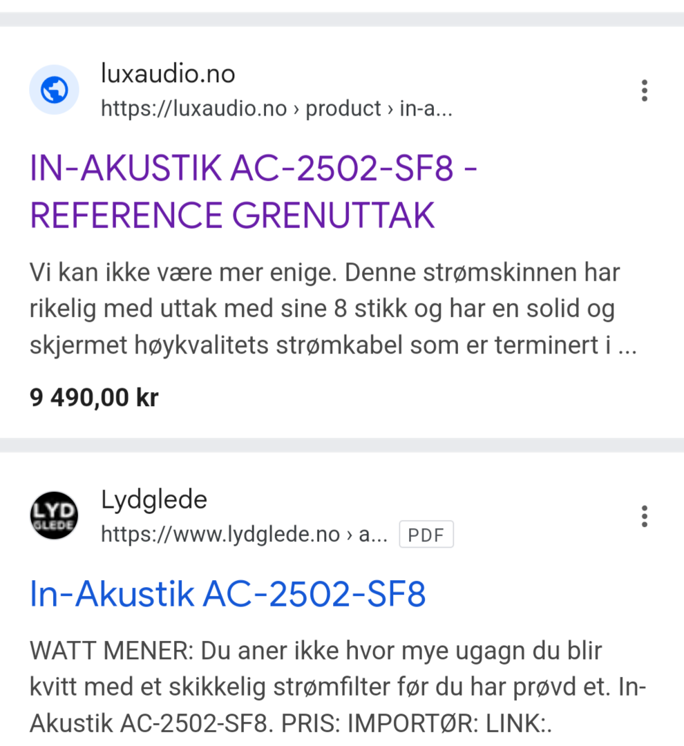

produktet det er snakk om er in-akustik reference power bar ac-2502-sf8

Akkurat... det var jo rette sorten..... Velfungerene såkalte og/eller filtre, som bevislig fungerer, kan kjøpes for under en tiendedel - for de som er interesserte i slikt.....
KIgget akkurat nå på "Spec´s".
Det "kunne" ha hatt noe for seg, om det hadde vært innbygget DC-filter i denne, siden DC-filter benytter
"store" elektrolytt-kondisser for gjennemgang av de 230 volt.
1. Har ALDRIG sett et slikt stoppe med å virke, ikke engang etter 15 år.
2. Det er IKKE DC-filter i den "In-Akustik´en". Da har den mest sikkert noen X2 og XY kondisser. Disse er laget
av polypropylen, og som andre skriver.... enten virker de, eller også kortslutter de.
Summa Summarum........ Selger lyver eller har ikke peiling på, hva han snakker om.
Se på historien en gang til...............
Selger: Dit strømfilter har sluttet virke.... du må kjøpe nytt.
Du: Da må du til lommen, siden det er garanti på ennå.
Selger: Hmmmmmm, nei..... det virker sikkert allikevel.
Hadde det vært meg, hadde jeg klart lagt ut navnet på butikk/selger, da dette tangerer svindel, bare for
å stjele flere penger fra uvitende kunder. Får stå som en klar advarsel, så andre ikke hopper i samme fellen.
Sjeldent useriøs selger :mad:
