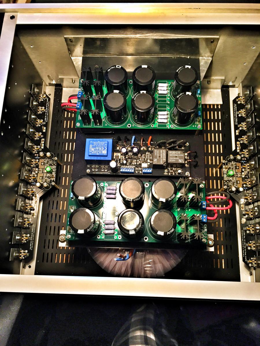

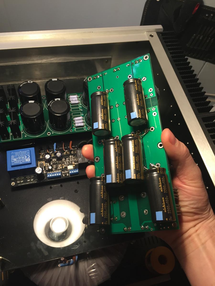

    Litt mere 800R2.
    Liten kondisbank og Holton PowerOne.
    Kondis kortene skal få seg 6 stk Nichicon 2200uF 100v på undersiden også. Suns det er litt knapt med bare de på oversiden :)

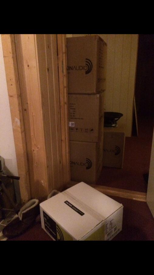

    Faan altså, derre jævla fraktselskapan, PostNord i dette tilfellet.
    Hal fulgt mine 6 kolli i 6-7 uka no. Når æ så får beskjed om att dæm skal leveres i dag e d sjølsakt stor oppstandels. Men når lastebiln kjæm så harn sjølsakt bære me 5 av 6 kolli, aijnern kjæm sekkert seinar san :mad:
    Seinar e for seint !! Jævla surrehuer altså, åsså veit æ siste pakken legg i Trondheim så d e en forglemmels. Dæven æ bli irritert på sånne som ijt har ber kontroll.
    Har sjølsakt hjølp i hælga å planer om få lyd i greian.

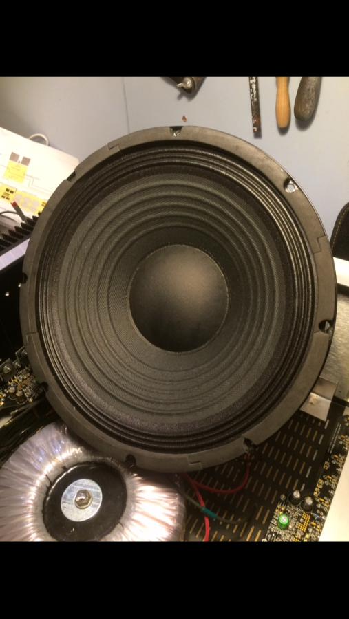

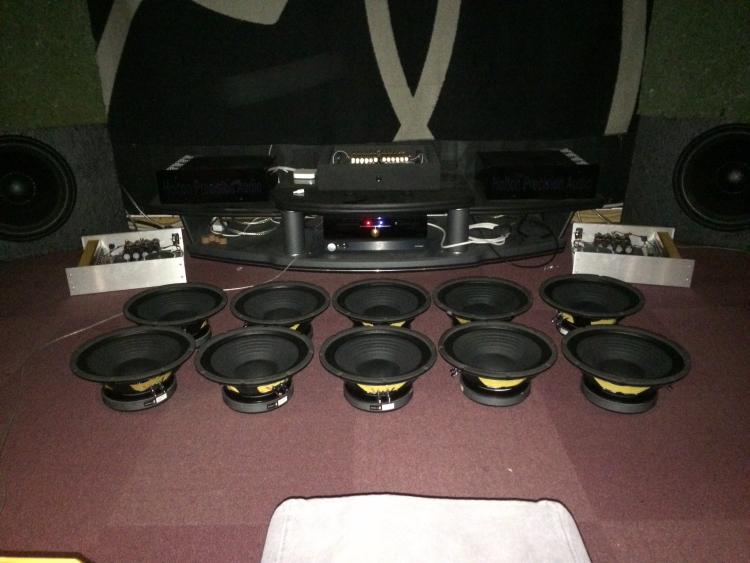

    Fått montert 4 på hver side, men det ble litt bråstopp igjenn, det er feil på 2 av elementene :mad:
    Det virker som det opphenget under membran er fulltrekkt med lim, så den er aaaalt for stiv.
    Har rapportert til PartsExpress, så vi får se hva de sier over there.

    Ai ai. Kjedelige greier da! :p Håper de sender deg nye elementer fraktfritt. Spennende prosjektet ditt. Sikkert vært artig å hørt. :)

    Ja dette var jævla kjedlig, har vente 7 uker på elementene nå så håper de sender med noe som går litt fortere. Er de skikkelig dryge så må jeg vel returnere de ødelakte også, men det koster nokk mere en selve elementene :rolleyes:
    Vis vedlegget 352617
    :(Sabla til uflaks da. Håper det ordner seg uten mye plunder og heft.

    Etter noen runder med PartExpress så fikk jeg igjen penger for to element. Skal jeg bestille to nye må jeg dekke frakta selv. Får se om jeg kjøper bare et siden det er litt ulyd i ene bare. Men akkurat nå gidder jeg ikke å tenke mer på det, det spiller ganske greit læll :)

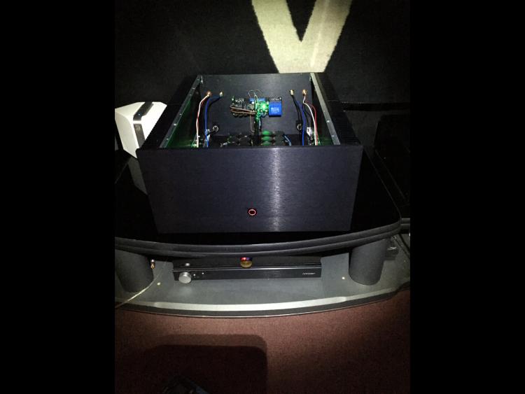

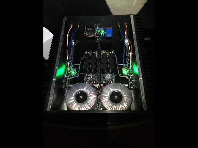

    Har ikke ground til kabinett, kun fra iec til PowerOne og kortene. Kabinettet er Modushop 5U 50cm dybde, kanskje litt overkill, men jeg får mulighet for å ha litt høy bias. 55 volt trafoer.

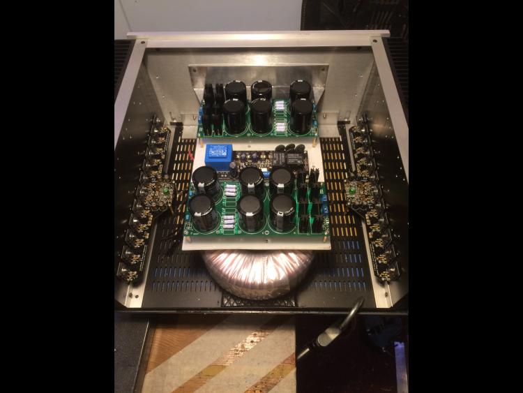

    Siden jeg hadde en hyggelig Sulis kar her for å hente en Holton 800L så har jeg så smått begynt med 800r2 igjen.
    Litt kabling på plass og bakplate ferdig merket for borring til høyttaler og xlr kontakter.
    Syntes kondisbanken var litt spinkel så jeg fylte på litt på baksiden også :)
    Drossel
    05.05.2012
    11.147
    3.791
    Du har ikke taget de små gule kondensatorer af og erstattet med elektrolytter :) Anbefales på det varmeste og endvidere de blå metalfilm mellem indgangstrin og udgangstrin som med fordel kan udskiftes med f.eks Amtrans 0,75 w :) Amtrans AMRG Series Resistors
    Leikis Lyd
    18.05.2006
    5.491
    2.258
    Kyrksæterøra
    Jeg burde kanskje gjort det ja, men til ren bass drift vil jeg vel neppe merke forskjel. Har du verdiene på de gule små ? Er det samme på de eldre 500 kortene også ?

    Mener bestemt det er de samme. Tror de er 100 nf. da det er en standard ting for ingeniører å bruge det. Ok til bas er der ikke behov for ændringer. Det er de samme som på de første 500 som vi stadig bruger i klubben. På dem er de skiftet og også kondensatoren i Zobel.

    Hvilken volt må de 100nf kondensatorer tåle ?

    Minimum 10 volt over forsynings spændingen. De sidder jo direkte i strømforsyningen.

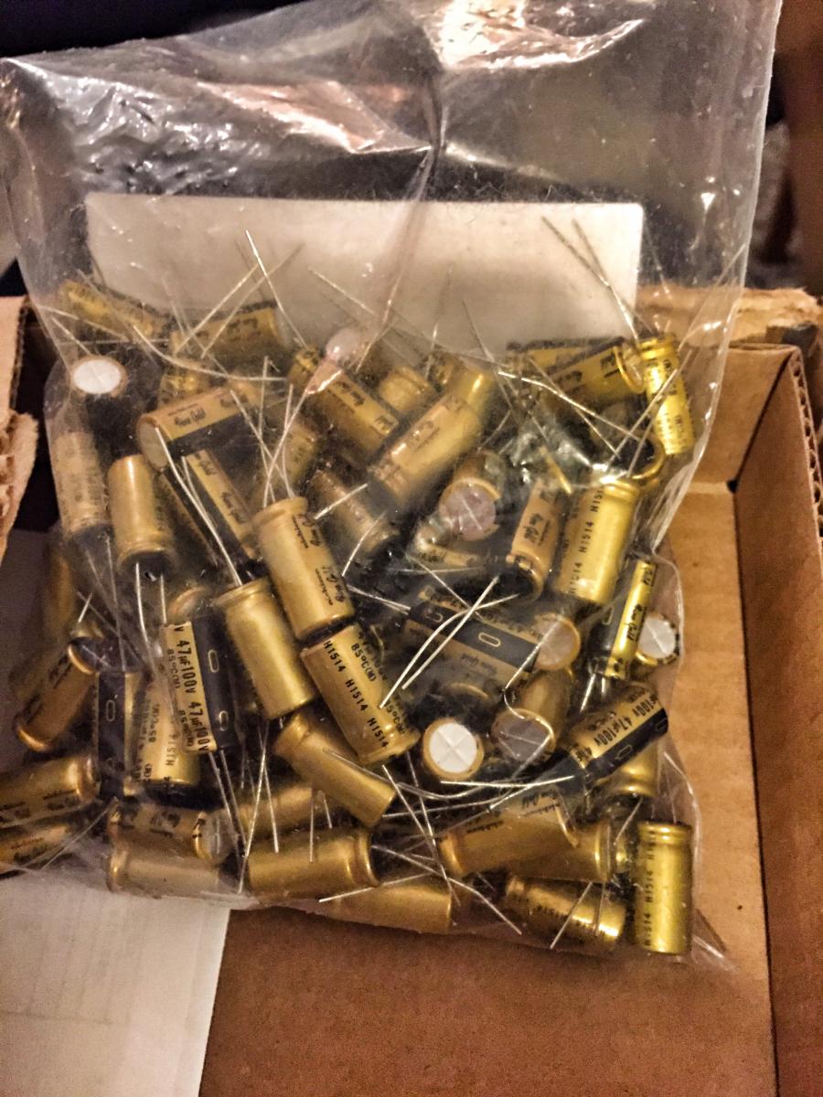

    Da har jeg bestillt et lass med Nichicon fine gold kondiser til 500 og 800 kortene :)
    Tror det er nokk til flere om noen trenger :)

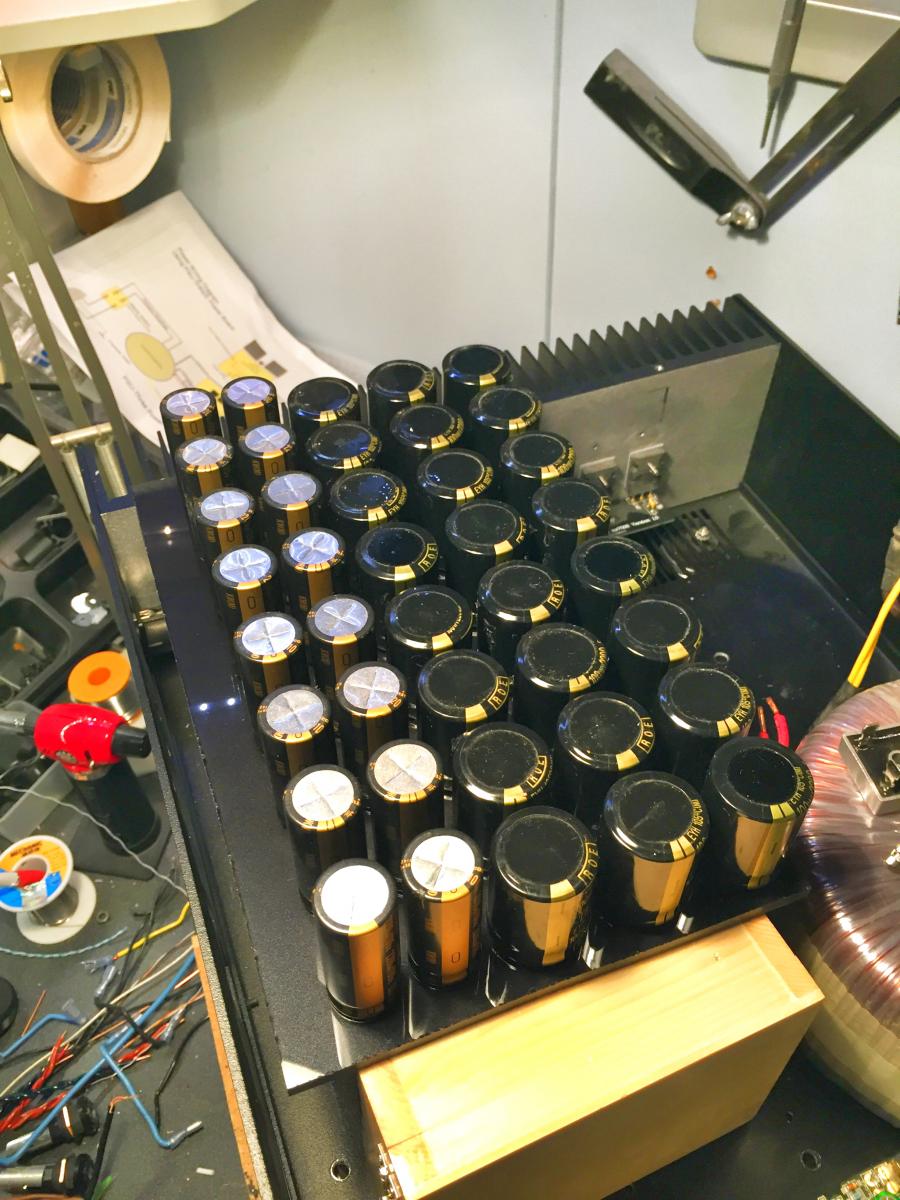

    Men jeg venter på små kondiser og motstander til å oppgradere 500 og 800R2 kortene så grubbler jeg litt på layout til 500 forsterkeren.
    Liker ikke att trafo står på siden, symetri hjernecellene får en kortslutning. Men den bryteren i front ødelegger for plassen med enkel trafo kontra dobble trafoer. Men man tager hva man haver :)

    Litt mere jobbing med 500 forsterkeren. Borret hull i plexi platen til kondisbanken. Dette er til begge kanaler men de er sepparert og får en likeretter til hver kanal. 44000uF til hver kanal, ikke veldig mye men det var det jeg hadde :rolleyes:
    Denne er til salgs om noen skulle ha lyst på. Denne får også oppgradert forsterkerkort med nye kondiser til hver transistor og nye motstander i zobel krets

    Fikk byttet kondisene på ene 500 kortet, drittjobb :p
    800 kortene er aaaalt for lange, noen som tar jobben ;-)
