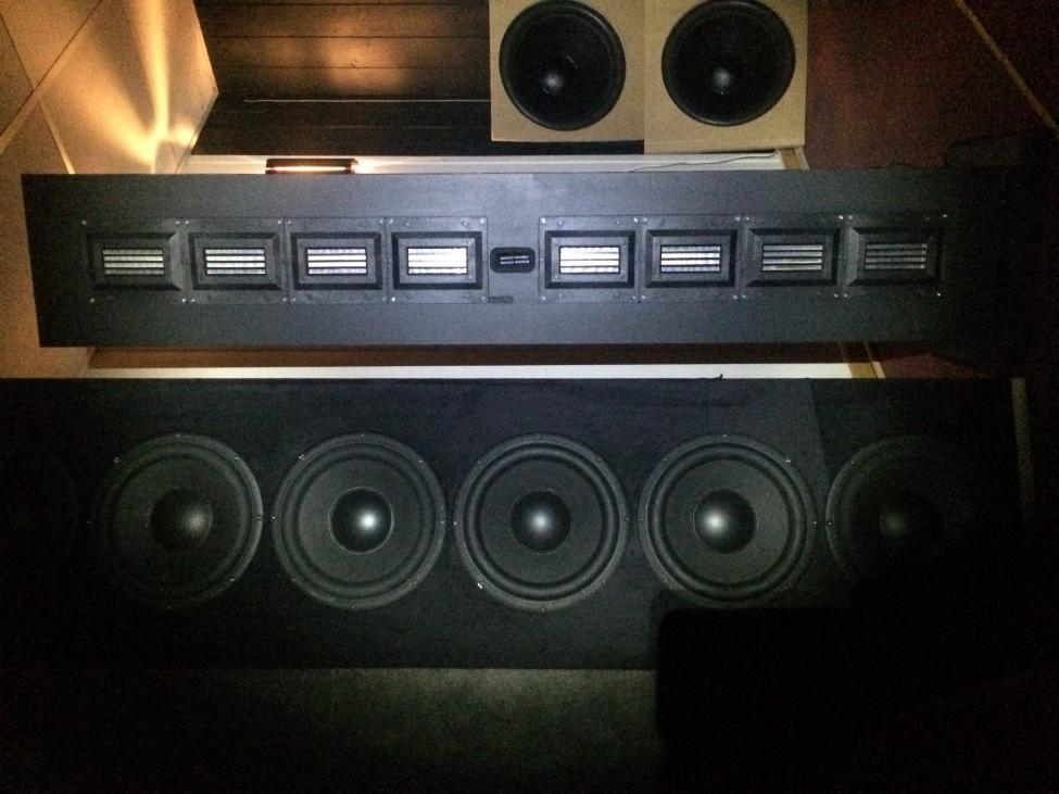

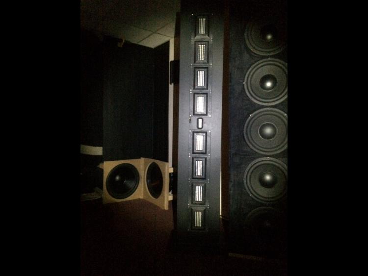

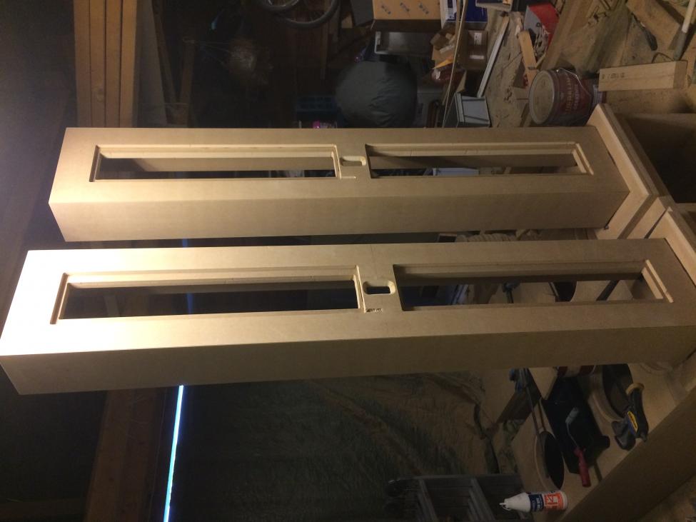

    Det har gått veldig treigt me hifien i sommer, men kommet litt lengre med Emim baffel for 8 Emim pr side.
    Leikis Lyd
    18.05.2006
    5.491
    2.258
    Kyrksæterøra
    Da var det jaggu lyd i alle 16 Emimer, fra 6 til 8 på hver side. Bredere baffler gir helt klart mere fylde nedover. Måle og justere litt MiniDSP så får det duge en stund igjen.

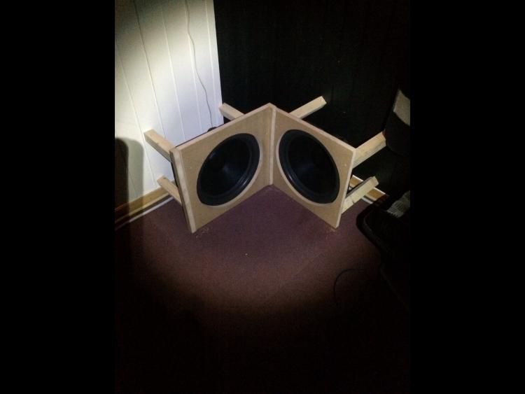

    Litt testing må man gjøre en fredags kveld når dama er borte.
    2x18" veldig åpen baffel på hver side funker till bunnen, deler på 15-60hz
    Litt lav gain på Behringer ampen så jeg måtte justere ned 12x12" og Emim tårna. Men morro att det er litt mere fylde i bunn :cool:

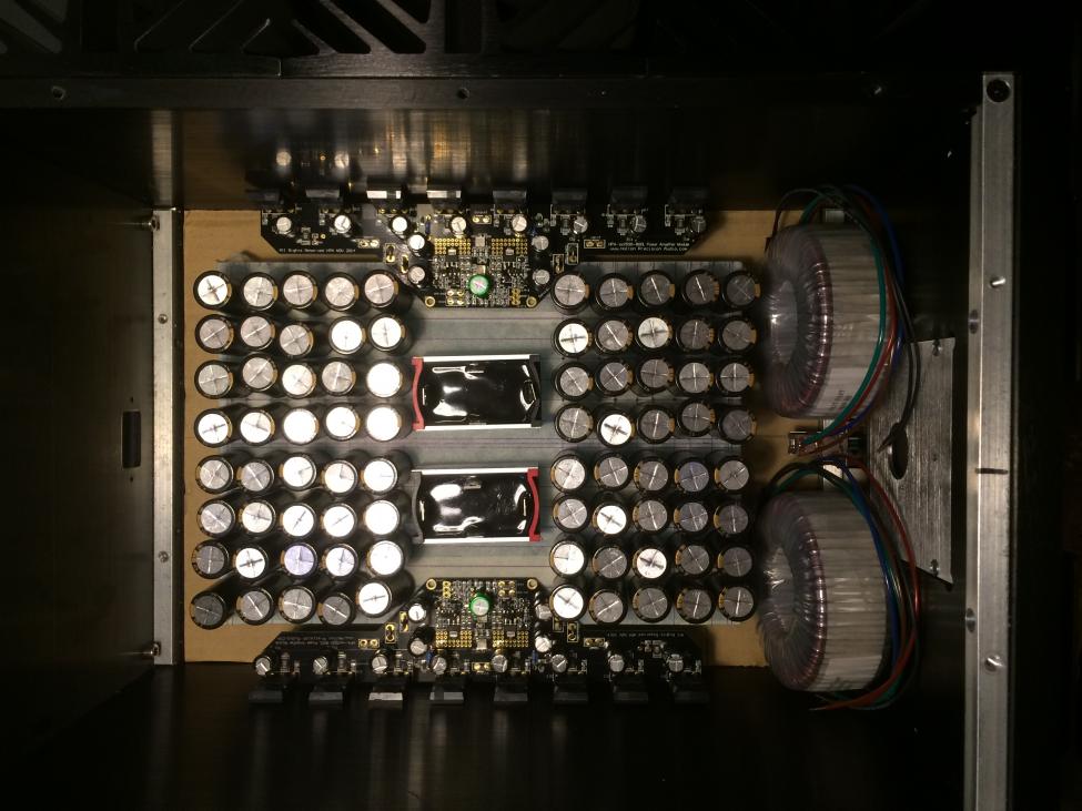

    Litt kondisbank bygging til Holton 50L ble det tid til i går på lørdagskvelden :)
    40 stk Nichicon 2200uF 63 volt pr kanal, som gir totalt 88000uF til hver kanal.
    En 800VA trafo på deling burde holde for 50watt klasse A.

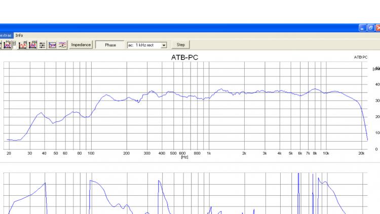

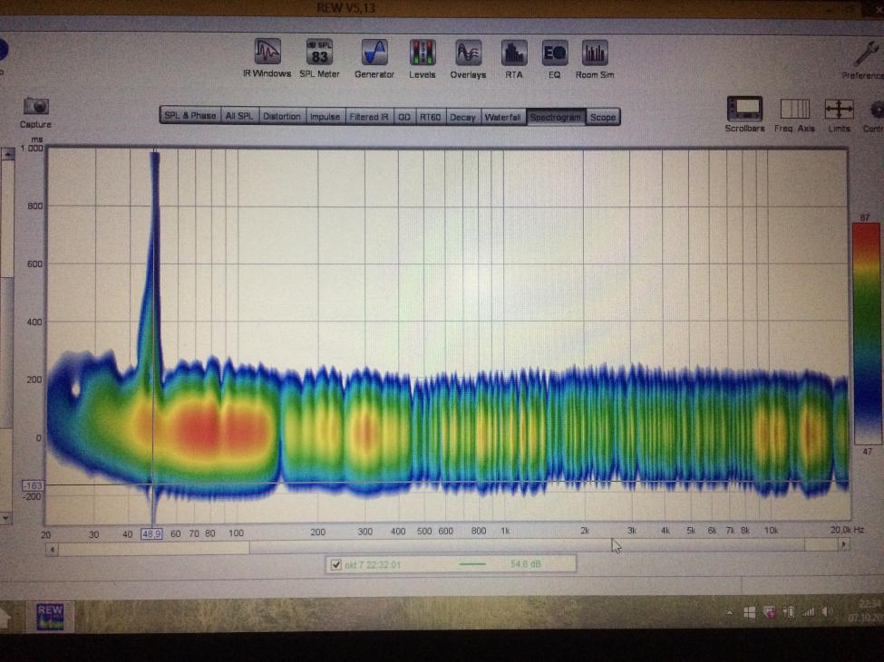

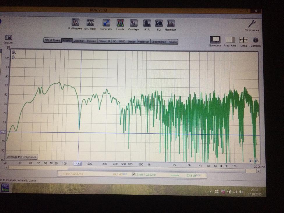

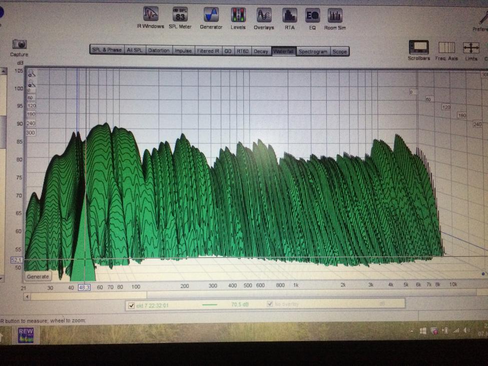

    Her endelig fått igang rew og umik, tjuvlåner pc til minste guten :)
    Her kommer første vannfall måling, noen som skjønner sånt må gjerne kommentere.
    Det er vel sånne måleprogram som kommer til å ødelegge nattesøvnen fremover :rolleyes:

    Skal du til med Firstwatt ja :) Burde holde den trafoen ivertfall !
    Jeg har 50L og en 800L jeg skal bygge i vinter, har det meste til 50L, mangler nesten alt til 800L :)

    Trenger ikke miste nattesøvnen pga den målingen, men man ser jo hvorfor du synes det låt uvant når du var hos meg.
    Er nok spes den toppen du har som bygger seg opp fra ca 4khz til 10khz og at du plutselig får 10db ekstra i bassen som gjør de største utslagene.
    I forhold til meg så har du på denne målingen over 20db ekstra ved 10khz enn det jeg har. Jeg har ca like mye stigning i bassen på 8db fra 120hz til 20hz, men jeg har en jevn stigning, imens du har alt på en plass. Ditt oppsett vil nok fremstå som enda tøffere i bassen. Enn mitt. Og også luftigere detaljrikt ved første lytt. Over tid så vil nok en del andre kvaliteter dukke frem på mitt.
    Jeg tror nok du vil ha enda flere detaljer å hente ut, on du klarer å få til en jevnere stigning i bassen. Frekvenser før og etter toppen din vil komme bedre frem. Og det samme rundt 6Khz-10khz.
    Er jo smakssak dette her, og man skrur jo lyden slik man ønsker. Siden du bruker minidsp på bassene, så et det relativt enkekt å justere ned toppen i bassen. Bare for å prøve. Men du må gi det litt tid da du må venne deg til den nye lyden. Da først kommer tonene før og etter toppen frem.
    Er ivertfall slik jeg ville ha prøvd. Nå går jeg ut fra at målingen er gjort korrekt. Og at du har satt generator til -12db. Default er -20db.

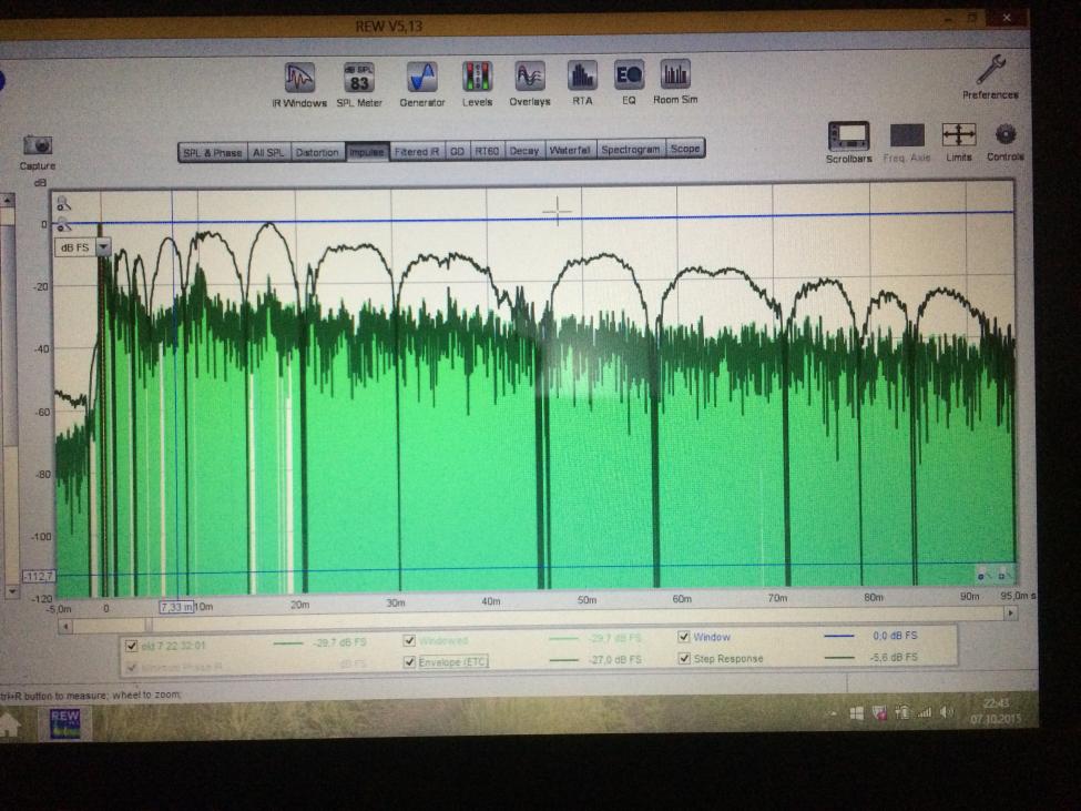

    Legg gjerne ut en impulse måling som viser de første 30ms og en uglattet frekvens måling opp mot 15khz.

    Det låter nok anerledes her hjemme ja :rolleyes:
    Jeg har ikke gjort noen særlige justeringer etter jeg fikk igang 18" subbene, og jeg har fått inn flere Emim en tidligere.
    Jeg skal og lage ny baffel til de 4 18" så usikker på hvor mye jeg gidder å finjustere, men kanskje leke litt da. Man lærer noe når man leker :)
    Tror jeg har generatoren på -12 men usikker, må sjekke. Det var bare første runde i går, tester litt mere i dag etter jobb.

    Retep har jo kommentert mye av de tingene jeg vil si. Det han ikke har nevnt er at du har relativt lang etterslep i bassen fra 40-70hz. Dette bør man gjøre noe med og tipper du kommer til å høre klar forbedring dersom du fikser opp i det rusket. Ellers ikke så mye galt med denne kurven her. Den dippen på 120hz er nok også hørbar. Spesielt på trommer.
    Stiller meg til retep sitt forslag om å prøve å få en jevnere stigning i bassen.
    Jeg har forøvrig lik stigning i bassen som deg hos meg. Bruker ca 8db jevnt opp fra 200-20hz.

    Jeg får jekke ned nivået litt i bunn og sjekke om det er diskanten som har litt høyt nivå i toppen.
    Tenker også å ta ned projektor som henger i taket over lytte posisjon og der er det en takplate til rockwoll himlingen som er åpen også. Pluss att jeg fikk litt tips av thohaug om div dempetiltak til bassen. Glava/rockwoll tiltak må vel til for å få rettet litt opp i stående bølger

    Nede ved 40hz skal det veldig mye grava til...
    Siden du ikke er ferdig med bafflene til 18' så hadde jeg nok gjort det først. Før jeg gikk løs på rommet.
    Blir spennende å høre hva du opplever med mindre trøkk nedover. Og da mest sannsynlig mindre rundt 10khz.
    Er ikke sikkert det et veien å gå for deg. Men synes det blir for dumt å ikke prøve det.
