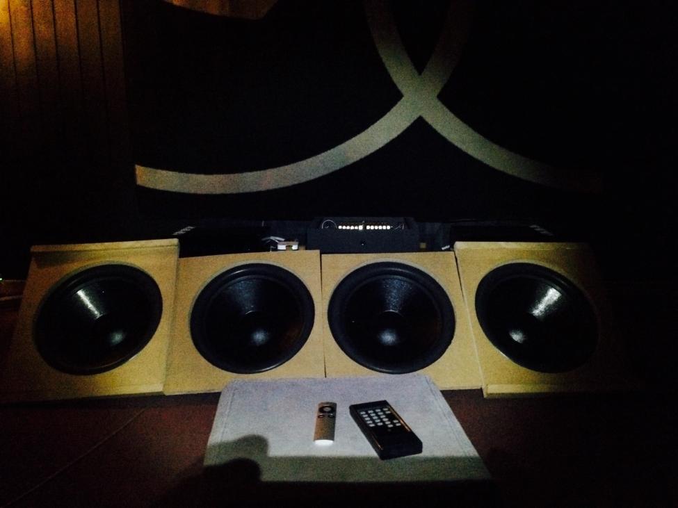

    Da var de to HFS subbene solgt og nye elementer strax på tur opp hit.
    4 stk IB 318 skal få prøve seg i U baffel. 4 stk 18" i dipol er kanskje litt knappt for dypeste bassen, men vi prøver. De skal vel spille bare opp til 50hz eller noe. Alternativet blir å sette opp en ny frontvegg å sette elementene i.

    Hvorfor går du for OB i dypbassområdet? Kansellerer seg selv rundt 20hz området.
    Leikis Lyd
    18.05.2006
    5.491
    2.258
    Kyrksæterøra
    IB da ?
    Blir vel det samme? Ikke sikker faktisk. Jeg kan kun fortelle om egne erfaringer. H-baffelen jeg har nå har så å si ikke output under 20hz... Men for meg er det ikke så farlig.
    Tenker det blir bra jeg, trenger ikke mye under 20 hz vel ? De har 30mm xmax så noe luft flytter de vel :rolleyes:

    Er ganske enig. Det nye bass systemet mitt blir også prioritert ned til 20hz... Er ikke så opptatt av det under.

    I IB så hadde jeg brukbar respons (120dB@10Hz, kalibrert målesystem) med disse elementene. Aner ikke hvordan de fungerer i OB. Men NOE må de vel klare? :)

    Med bred nokk baffel bør disse gjøre det bra ned mot 20hz skulle jeg tru. Men når går lukket kasse over til å være IB om baffelen er en del av veggen. Tenker å sette opp en vegg i hjørnet men vet ikke helt hvor mange liter den minst bør være.

    Vurderer også å sette opp en ny vegg så bassene får seg noen tusen liter hver, men usikker på om jeg tørr. Har prøvd noen room calculator greier og finner utt att rommet har godt av å bli kortere.
    Rommet er 2.02 høyt til himmlingen. Bredden er ca 3.9 og lengden er ca 6.4m Tanker er å korte ned til ca 6m, om det kan bekreftes lurt av akustikk kyndige.

    Elementene liker best minst 2x VAS, men mer er bedre. Det blir en del krefter i disse, selvfølgelig, så om du kan lage noe opposed konfigurasjon får du luket vekk en del mekanisk vibrasjon.
    Det er forøvrig svært lite mekanisk lyd fra elementene, selv ved svært store utslag.

    Det som er no dritt med å bygge de i veggen er att det blir mye styr for å flytte de :) Så jeg må velge rett plass på første forsøk :rolleyes:

    Siden dette blir bare dyp bass greier er det kanskje like greit å sette alle sammlet horisontalt eller vertikalt ? Eller er det liten gevins med det, og heller satse på to i hvert hjørene ? Har vel mer eller mindre bestemt meg for å sette opp en vegg som ivertfall blir på over 3000liter. Men sliter litt med valg av element plassering

    Jeg hadde min manifold sentrert på framveggen, 1/3 romhøyde over gulvet. Fungerte fint. Var UTROLIG lite mekanisk vibrasjon selv på store utslag og mye krefter. Man kunne knapt kjenne at manifolden beveget seg, selv om lydtrykket var formidabelt.
    D som monterer rett i baffel pleier å lage en array, så kanskje prøve horisontal array sentrert på veggen?

    Hvor mye i db tjener jeg på fire i linje i forhold til to i linje på h er side da ?
    Jeg får litt stereobenk problemer om jeg har alle i senter.

    Aner ikke. Sikkert ingenting?
    Kjapp google sier teoretisk 3dB. Men du får jo gain med hjørneplassering også, så....
    For hver dobling av antall elementer i linje så kan du teoretisk legge til +3dB.
    Siden dette er et rent sub-oppsett så vil du ved 100hz komme unna med ~2m avstand mellom elementene før du fjerner deg fra et linjeoppsett.
    Som Atle er inne på så vil du jo også oppleve gain fra hjørneplassering også - og rent praktisk er det kanskje enklest med 2 oppå hverandre i hvert hjørne?

    Men en ting til jeg tenker litt på om er heldig er å plassere disse bassene rett bak dipoler ? Både middbass og mellom toner er dipol. Så det er kanskje litt uheldig å pumpe bassen rett bak de ? Kanskje jeg må få de vekk fra hjørnene læll.

    Jeg kan snu fasen i MiniDSP da ! Og justere tidsforsinkelse. Holder ikke det ? Eller er det andre ting å ta hensyn til ?
