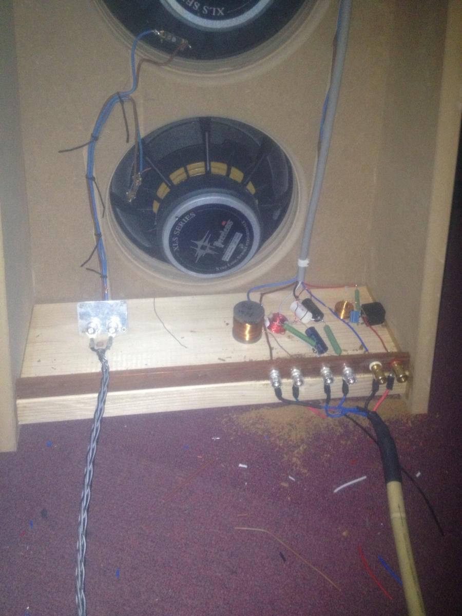

    Da var baksiden av hullene avrundet og frest noen spor for å legge kabler i.
    Bare å skjære platene skrå nå så er kappe frese jobben unnagjort. Da blir det å tilpasse en fot og begynne på lakkejobben.

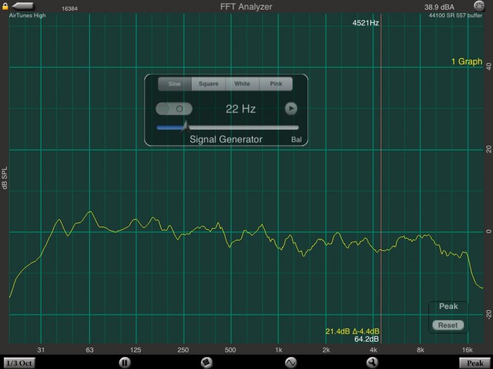

    I går fikke jegg rydda litt og kobla opp for en liten lytterude, de spiller veldig bra. Spesielt oppover mot toppen, det er bra med fylde nedover og men litt usikker påo det er forbedring potensiale med basser som er bedre oppover ifrekvensi forhold til Peerless XLS 12"
    Så jeg kommer nokk til å sjekke litt rundt på hvilke basser som er bra der. Regner kanskje med at Beyma har noen der som er godt egnet, kom gjerne med forslag !
    bjarnetv
    28.03.2008
    3.814
    5.516
    oslo
    hvor er mikrofonen plassert?
    er det mulig å endre på visningsparametrene for å få et litt mindre spenn i db?
    et spenn på f.eks 50db gjør det litt lettere å lese siden man ikke er zoomet så langt ut.
    Mikrofon i sweetspot rett over hode.
    mulig det går å endre det ja, jeg er absolutt ikke kjent med programmet.

    Dette ser ut til å gå seg til Ø. Hva tenker du videre?
    Videre ja :) Har bestilt et lite lass Mundorf Supreme vara til delefilter til toppen. Dette vil nokk renske opp litt :)
    Og når jeg får ånden over meg blir det vel lakk på de. Ellers er jeg usikker på im det går å utvikle bassen noe, å gå fra 8 stk 12" til 4 stk merkes :) Mulig en slags push pull greie kan fixes ?
