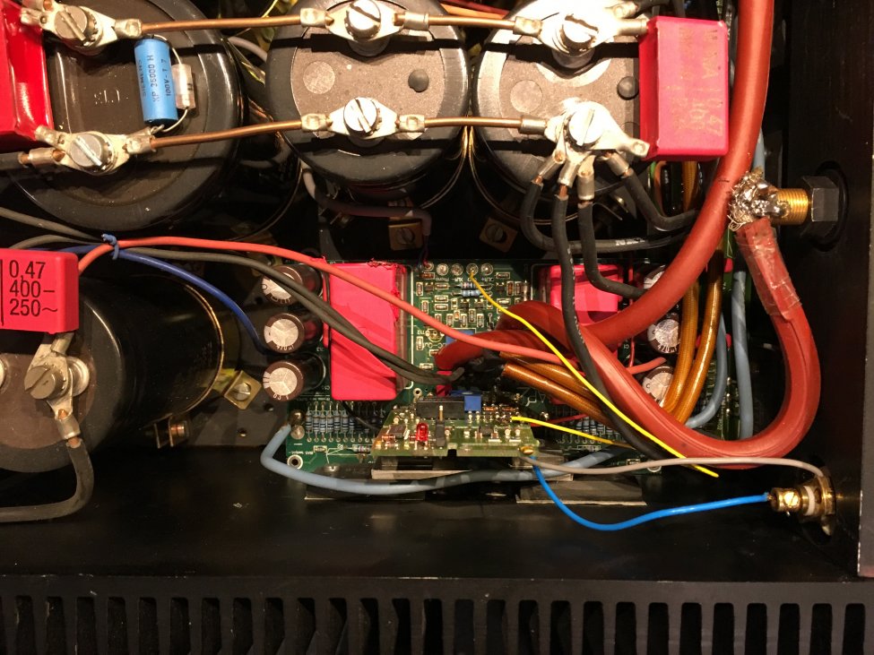

    Zapsolute Mk2 78 kl.A søger kopi af diagram og byggevejledning og info på ULC modulet
    Hej Zapsolute venner,
    Mangler en byggebog.
    Hvordan får jeg mine forstærker til at køre i " auto power down" mode ? . skal der endnu en omskifter tilsluttes ULC modulet eller kan jeg også bruge omskifteren KL.A /power down på ZAP 2 hovedprintet? (som man bruger uden ULC modulet monteret).
    Kan I hjælpe mig med kopi af diagrammer på følgende print.
    1. Zapsolute mk2 (ZAP2 står der på printet).
    2. ULC modulet.
    3. Byggevejledning komplet over Zapsolute mk2 og ULC modulet.

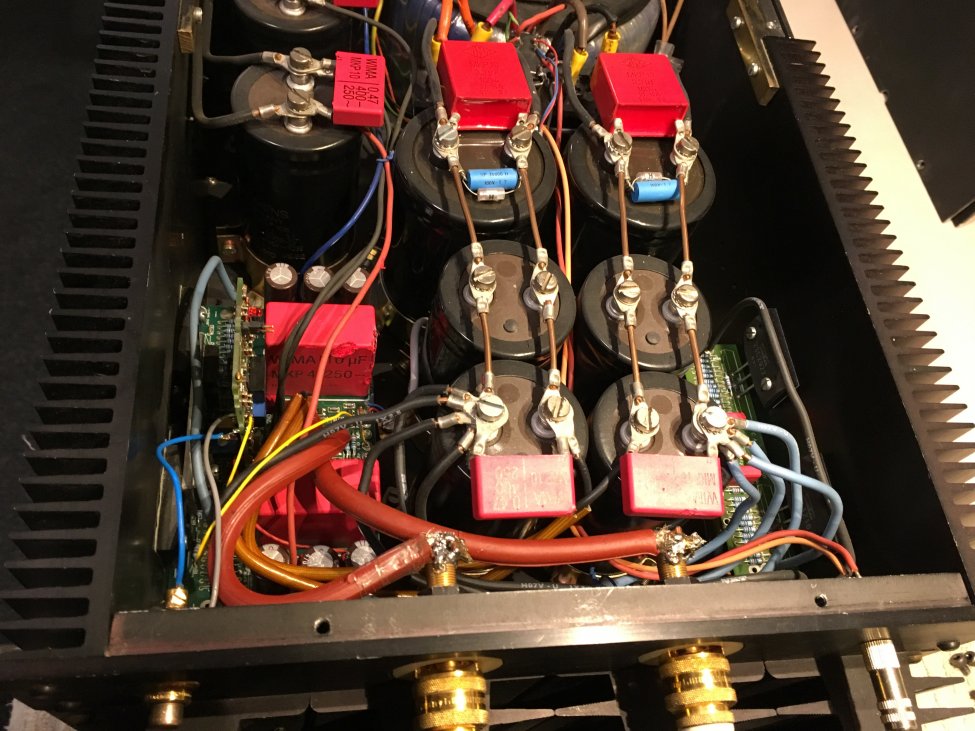

    2 stk. mono klasse A med 3 ext. moduler ialt 4 sæt Sanken moduler the End 3og yder min. 78 Watt klasse A watt, med ekstra separat kraftig "super" strømforsyning.
    Vægt 28kg stk.

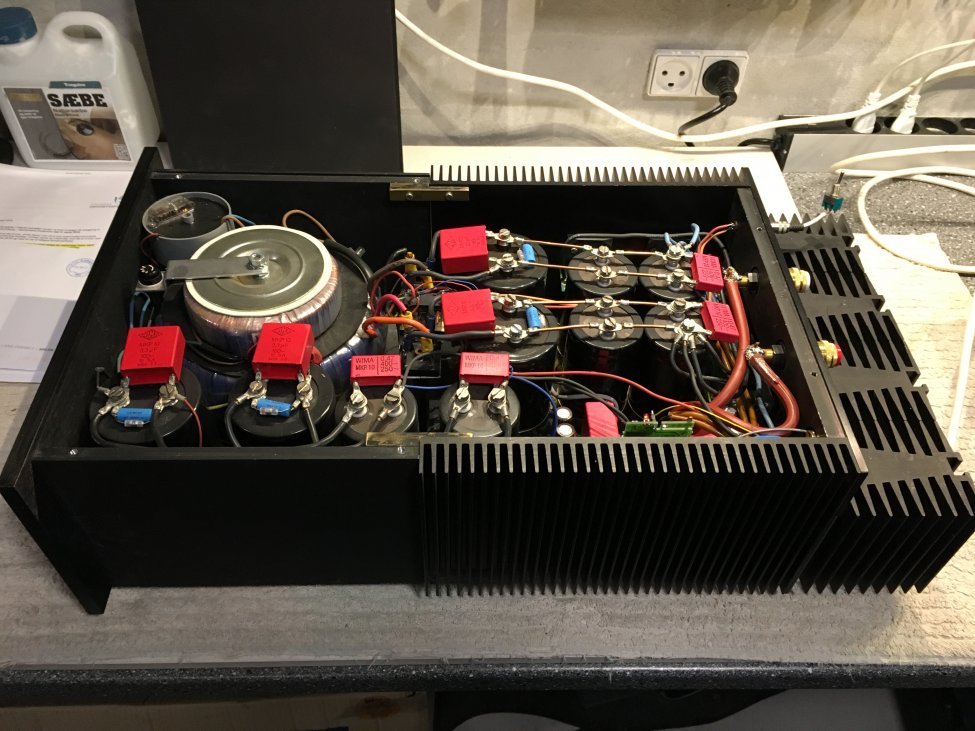

    Kondensator bank:
    Små elektrolytter på billedet er 10.000uF / 100Volt
    Store elektrolytter på billede er 22.000uF / 100Volt
    I alt pr. mono blok 150.000uF (hoved netdel og super netdel).
    Dobbelt diode brokobling på hovednetdel og 2 x separate diodebrokoblinger på super netdel.
    Mener den konstruktion yder + 10% mere når super netdelen er ekstra monteret ?? (så måske min. 88 Watt kl.A :) :)
    Læg mærke til den "gule" GND ledning fra ZAP2 hovedprint til GND terminal på ULC printet , den er helt nødvendig????
    Har ejet denne forstærker i 12 måneder og vil gerne aktivere "auto power down " funktionen ( efter 3 minutter. uden lyd in = kl. A/B bias).
    Og må sige denne forstærker yder en flot lyd med klippefast bas og høj dynamik med mange fine detaljer i mellemtonen og diskant lyd.
    Har hørt Zapsolute mk2 også kan yde maximum effekt. ved 1 ohm impedans belastning??
    Er lidt i tvivl om hvor mange watt hovedtrafoen kan yde konstant i kl.A drift men specifikation siger at 78W kl. A er minimum 760 Watt konstant ydelse fra EL-nettet (med anbefalet kl. A bias strøm)(stereo kanal opgivet). Så formoder det er en 500Watt transformator.
    Har nu indkøbt et sæt EL-net DC-blokker (for trafoerne ikke giver DC-brum og lyd tab) men er ikke glad for at sætte noget seriel spole støjfilter på 230V tilslutningen (måske giver det lavere dynamik i kl A/B drift men har jo en stor elektrolyt C bank, så kl A har ingen problem med nye støjfilter monteret mener jeg).

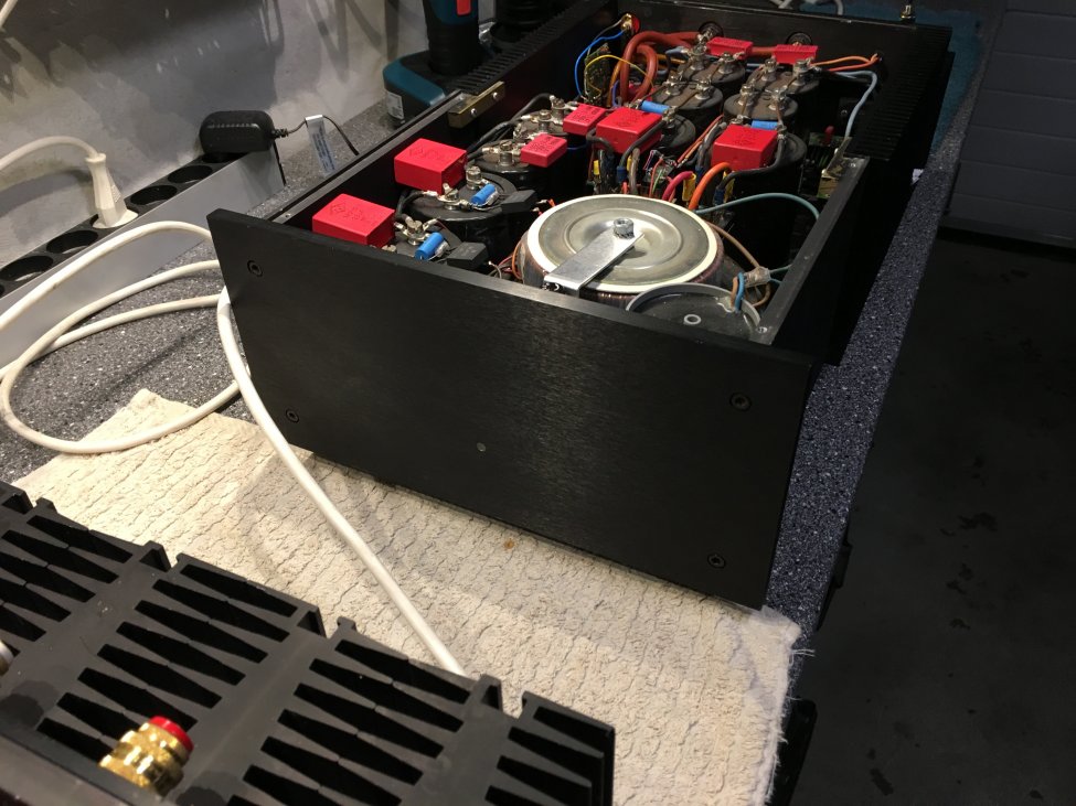

    Trafoerne er godt lang væk placeret fra Sanken printene for minimum uønsket magnetisk udstråling (men tæt på brokoblingerne :-( ?)
    Har nu udskiftet RCA ubalanceret signal tilslutning, til balanceret XLR kabel direkte monteret på ULC print med balanceret "Sommer green" kabel med guld neutrik XLR female stik (denne ændring ses ikke på billede). Resultat er meget positiv i lydbilledet. Pris for ændring er 400.- Dkr. og indkøbt hos "thorman.de. Dette beløb er givet godt ud.
    Disse mono trin er styret af en Marantz AV-8802A, med de fornemme XLR HD-Amp-2 signal moduler med utrolig høj slew-rate/ultra low noise egenskab og giver høj dynamik og detaljer i lyden.
    Det var en lille historie om disse ZAP mk2 trin og har givet 2000.- Dkr./ stk. for dem, så en fin pris for perfekt lyd.
    Vil lige sige at disse forstærker er koblet til mine "mint" JBL TI-5000 med Audio Quest "green" højtalerkabler.
    Så ikke noget dyrt set-up men yder meget flot i forhold til investeringen.
    CD afspiller er en Accuphase DP-60 og spiller perfekt (koblet op med XLR Accuphase "blue" kabler).
    Håber I kan hjælpe mig med en kopi af byggebogen, så jeg kan aktivere "auto power down" funktionen.
    Vh Brian
    2. ULC modulet.
    Vægt 28kg stk.
    Kondensator bank:
    Vh Brian
