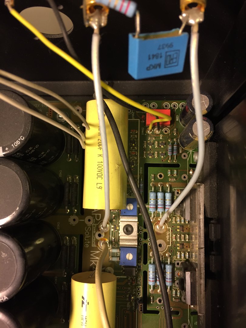

    Bygget selv 4 stk The End mkIII for et bi-amp oppsett. To av dem var utstyrt med et ekstra transistor par for bass/mellomtone mens diskanen skulle få det så rent som mulig uten parallele transistorer.
    Hadde glede av dem i mange før en av dem fant ut å lage moro. Den tok samtidig med seg et basselement i mine Helios 275.
    Ble aldri å reparere den da jeg på den tiden hadde oppdaget T-amp og hørte øvre mellomtone/diskant oppløst på en måte The End aldri hadde evnet presantere for meg. Havnet dermed på selvbygg kjøret med Coldamp og Hypex før jeg en tid tilbake fikk i hus en tyngre transistorforsterker igjen.
    Det er også montert en liten trafo for spenningsdelen på høykant ved siden av hovedtrafo.

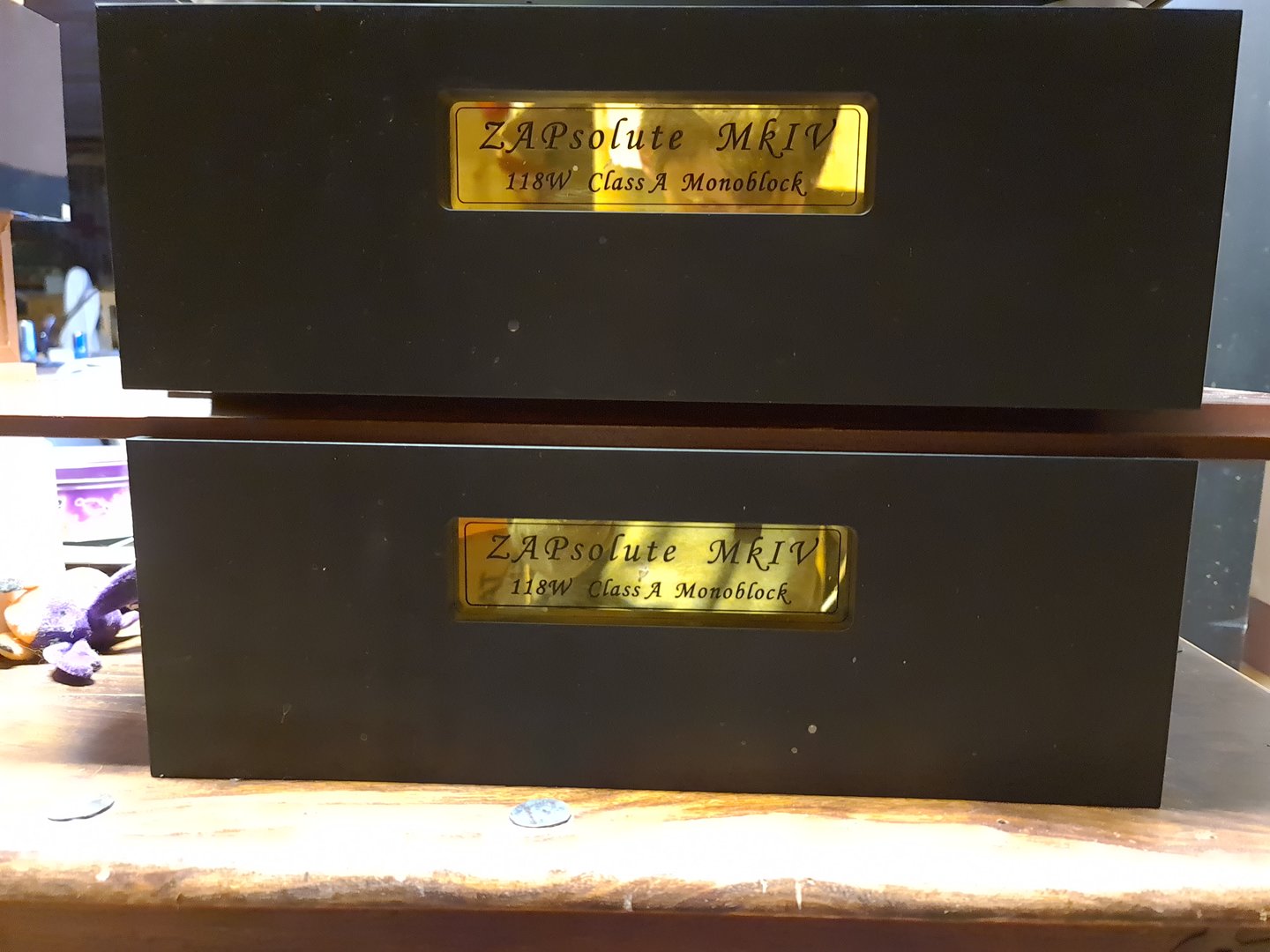

    Hei, jeg har et par veldig strøkne Zapsolute 118 KL A watt, MK IV mono blokker som jeg vurderer å selge pga di bare står å blir ikke brukt, men har ikke anelse på hva et par slike går for. Noen som vet hva jeg kan ta for di? Prøvde å legge ut flere bilder, men di var for store så eg må ta nye bilder med mindre megapiksler.

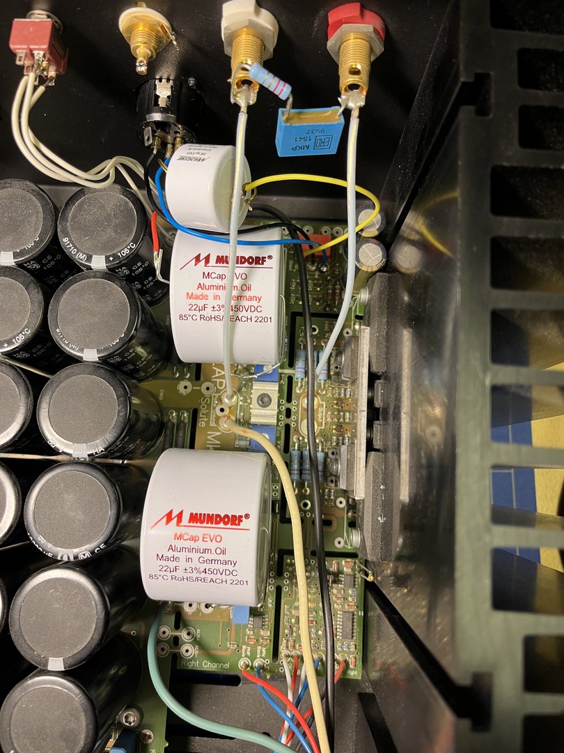

    Hei, jeg har byggebok til mk 4.2. Ellers vil jeg hevde Mills motstander krever laaaang innspilling; betydelig løft skjedde hos meg nylig, flere mnd etter jeg byttet disse i utgangen. Rett og slett utrolig oppgradering!
    Neste blir å serviceoppgradere lytterne i PSU, blir Mundorf.
    Det har gått 2,5 år og regner med at du har byttet lyttere i strømforsyningen forlengst. Der kunne vært interessant å høre hvordan det gikk og hvordan det spiller nå. Mundorf er endelig i Norge igjen og jeg tenker å bytte ut de kondisene på printet( -22 uF). De som står hos meg er noen rimelige kondiser.-(bildet).

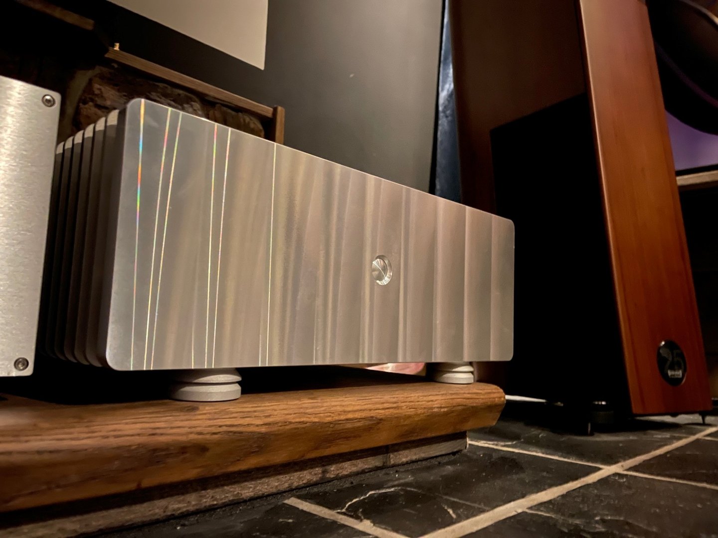

    Holde litt liv i denne tråden vel.... Er over et år siden jeg kjøpte et par monoblokker som etter sigende er bygget av LC, sannsynligvis som en slags prototype eller spesialutgave. Riflet aluplate ala Jeff Rowland. Men det er altså ZAPsolute 78w ext utgaven vi snakker om her. Har sammenliknet litt med Adyton Cordis 1.8 signature, som er hovedforsterkeren min i hifi-rommet - og disse er neimen ikke langt unna i lydkvalitet. Det er mer magi i Adyton, mer naturlig mellomtone, mer smakk i bassen og diskanten - men sammenliknet med f eks andre billigere forsterkere jeg har hatt fra Electrocompaniet, DOXA, BelCanto og McIntosh - så overrasker disse ZAP'ene virkelig.
    MusicBear
    Vis vedlegget 809417
    Behandle og bruk de med silkehansker, ikke verdens letteste å få reparert dersom det går riktig galt med de. Følg med på temperaturen på de. Kan være følsomme for feil høyttalerkabler, i så fall blir de for varme. Men dette vet du sikkert om. Virkelig gode forsterkere det der. Samtidig som NAT var en topp leverandør av de, skortet ikke på hjelp og råd derfra. Ville ikke bli overrasket om Morten kjente historien til de du har - bare en helt unik fyr med to høyrehender og en ærlig interesse for faget som få andre leverandører.
    Hei, nei jeg har enda ikke byttet lyttere selv om jeg har vært nære ved å bestille flere ganger. Jeg har i stedet brukt tiden på å oppgradere andre steder, blandt annet addert sub til anlegget (jbl 4546 m 2,4 kW crown) samt eksperimentert og oppgradert forforsterkeren. Uansett hva jeg gjør med denne hører jeg det gjennom zappene, veldig godt tegn. Kvalitet på komponenter og psu i pre er overraskende avgjørende for lyden. Blir stadig imponert over hvor mye klang og varme zappene formidler og kombinerer med stålkontroll og smekk. 2EFA231B-5FF9-4F07-BB91-415CE3AD3491.jpeg Har imidlertid oppdaget v-cap Odam som foruten flittig brukt i pre også er installert i inngangen i zappene for å avskjære noe av dypbassfrekvensen til fordel for subben. Dessuten montert strømfiltre (Lossless) til alle enheter, uendelig vei å gå dette.

    Etter 20 års bruk har jeg gått over til balansert pluss byttet til Mundorf Alu i olje 22uF. Synes selv jeg har fått et løft - mer lettflytende og uanstrengt. Større detaljrikdom kan vel kanskje tilskrives «ny» forforsterker. I sum har det blitt den største oppgradering på lenge.
