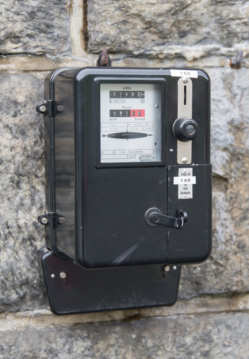

Vippe og/eller myntautomat var sakene sine det....
Vi hadde myntautomat en gang i tiden.
Husker det var viktig å ha disse innpakkede 1 krone mynten i heimen. Var jo litt trassig å være tom for kronestykker. Den tok jo ikke bankbok, som dengang var utfylt med fyllepenn og stemplet av bankfunksjonæren

Det med myntautomat - mulig jeg har feil, men husker fra jeg var liten at en onkel og tante av meg hadde tv som de puttet mynter i - usikker på om de kjøpte den eller "leaset" den på denne måten. Vi er på 60 tallet.

De der var ikke helt uvanlige i UK heller. Finnes fortsatt noen engelske versjoner i bruk der, etter det jeg har lest.. Og ellers må det jo nesten ha med elbil og elbilens forbruk å gjøre, det der. Iallefall dels..Kapasiteten på det norske el-nettet er sprengt- noe som delvis er skyld i de femdobbelte strømprsene for tia. Og her er det altså selskaper på Vestlandet som vil ha kunder i Osloområdet? Glem det, sier jeg. Trøndelag og Vestlandet har i årevis hatt landets mest ustabile strømforsyning- som et eksempel. Som om ikke det var nok: Vannet i Bergen fryser visst ved en liten periode med 5-10 negative...Det skjer ikke nordpå, for å si det sånn..Etter en måned med 30 spik og null varme rundt hovedkrana, så..men aldri fem minus...Dog, det er noe den som er født og oppvokst nordpå veit fra han våkner på fødestua:

Aurora: For å sikre seg mot dårlige betalere, mens lisenssystemet og TV-/telenettet kom helt på plass, det..

Både og... det var TV forhandlerne som sikret seg... 2500 for en enkel TV midt på 60-tallet var mye penger for vanlige folk.... myntautomatene funket delvis som leie, delvis som avbetaling.....
