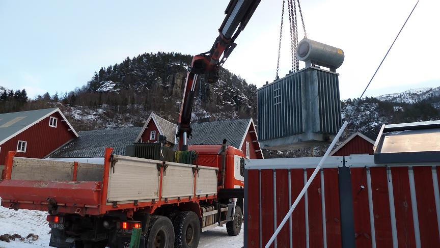

Nå har netteier skiftet trafo tre ganger hos oss.
Noen heldags jobb er det ikke, gikk rimelig raskt.
Kostnad trenger ikke abonnent tenke på.
Det går på driftsbudsjett el.l, som kundene ikke merker noe til.
Bekymre deg ikke for andre abonnenter, det er netteiers problem.
Ha ryggrad, stå på krava, det er det viktigste i slike saker.

De skiftet for ca 3 år siden - og ja det tok ikke lang tid... litt for raskt! De byttet om fasen og begge mine garasjeport-motor gikk heden. Fikk dem erstattet uten mye om og men... pinlig!
ymir
13.12.2013
5.304
5.015
3 år siden. Enestående ingeniører og montører. De er nok verdt sinn lønn.
