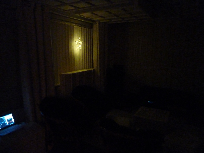

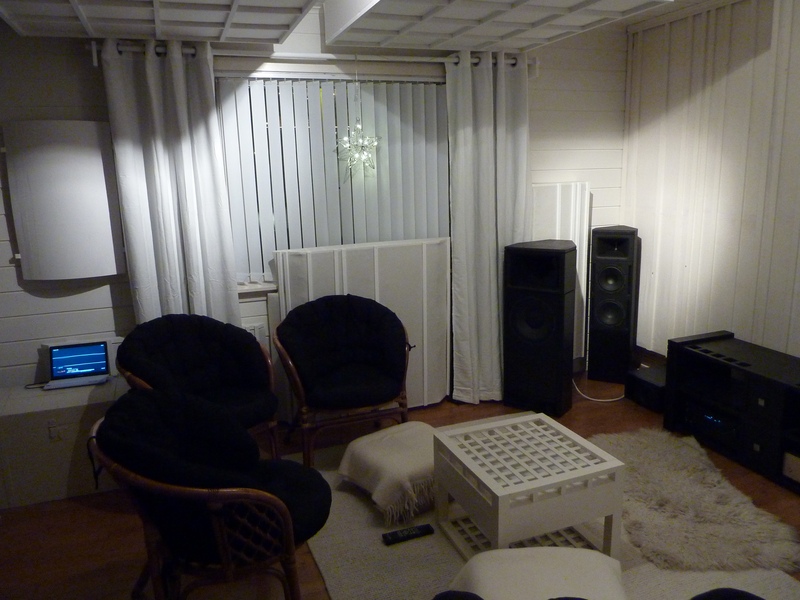

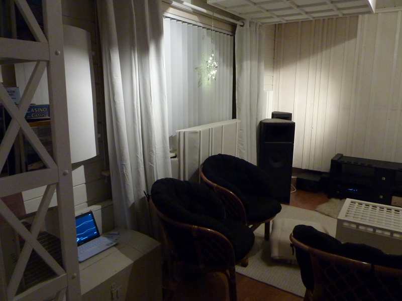

    Mens venter på jul - Julepynt i Rom2. Jul er bra. Heldigvis så er det Flashbulb på disken, slik at jeg slipper julemusikken.
    Julestjerne gir faktisk akkurat passende lys for musikklytting, sparer noen kroner nå på pærer og strøm.

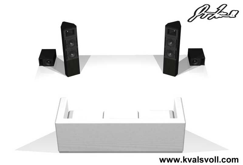

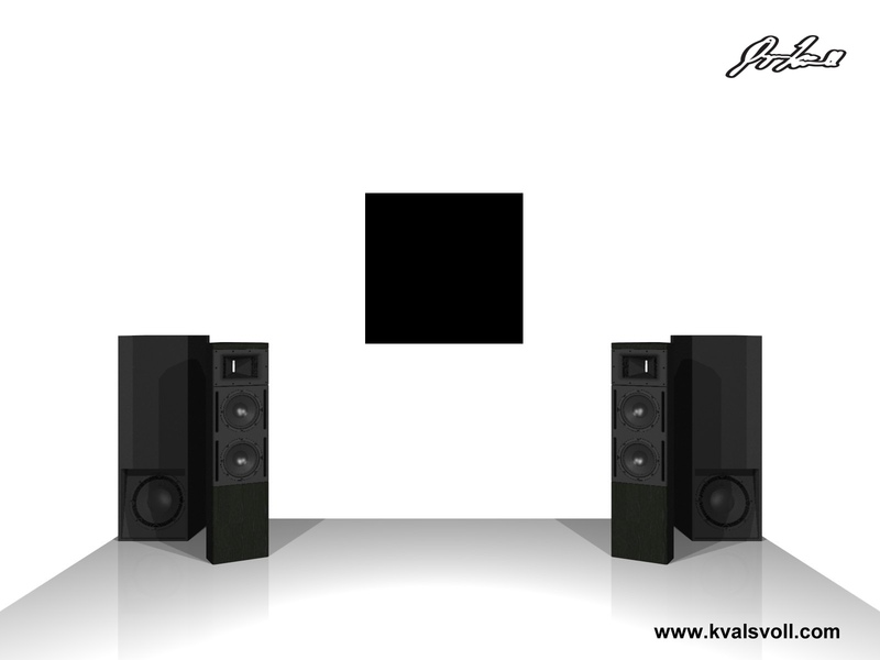

    Her er noe som begynner å ligne - 2x F1 høyttalere med 2x T110 basshorn - som en ser, det blir brått andre dimensjoner på dette, og enda så er dette ganske så moderat i forhold til det mange kjører med:
    For større rom eller mer kapasitet så kan en begynne med å stacke 2 T110 moduler oppå hverandre.
    Til sammenligning, slik det er satt opp i Rom2 med 2 små S6-14:
    De store har fullt frekvensområde ned til godt under 20Hz og 10-20dB mer kapasitet.
    I et lite rom, rett satt opp, så vil en ikke umiddelbart føle at noe mangler med det lille oppsettet - selv ved ganske greit lydvolum. Det er ingen ulyder fra subwooferene, bassen fyller rommet med god og følbar fysikk tilsynelatende helt til bunns, og det er et solid og fast anslag i øvre bass.
    En direkte sammenligning avslører fra første drag i basstrengen at her er det forskjeller som ikke krever noen abx-test for å verifisere. Det er en helt annen dynamikk og kraft og realisme. Likevel så fortsetter folk å bytte dac-er og ledninger og forstererkere for å prøve å dra ut bittelitegrann mere fra små høyttalere som ikke har mulighet til å greie noe som ligner.
    Vis vedlegget 415036
    Vis vedlegget 415038
    Det som berger det lille oppsettet er F1 fronthøyttalerene - designet for best bass i det området det er mulig å få til med 2x8", ned til rundt 100Hz, og lydkarakteren til de små S6-14 med hornlading. For kammermusikk og barokk, faktisk alt klassisk, så vil dette også greie det meste, for her er det ikke så mye energi ved lave frekvenser.

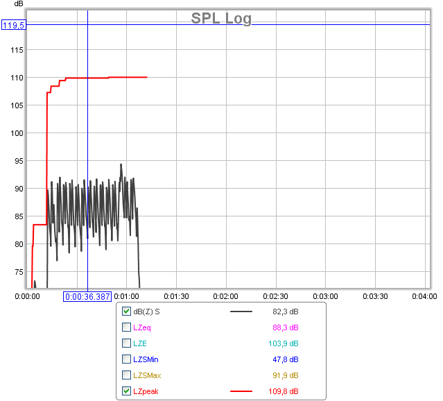

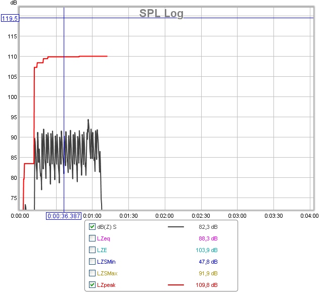

    Lydnivå og spl og tall
    @svart-hvitt nevner lydnivå, og eksempel på tall i dB for å gi en mere eksakt referanse enn bare å si spiller-lavt.
    Dette er ikke så enkelt. For at tallet i dB skal gi mening, må en vite noe om hva slags signalteknisk kalkulasjon som ligger til grunn for tallet.
    Se på denne lydtrykksmålingen fra avspilling av et stykke musikk:
    Den røde kurven er peaknivå med hold, dette er det høyeste nivået som er registrert over hele tidsperioden.
    Den svarte kurven er SPL-Z.
    Den svarte kurven tilsvarer det som måles med en vanlig lydtrykksmåler.
    Men kurven varierer mellom 80-90dB. Så hva er rett tall for lydnivå..
    Det er jo ikke godt å si, det kommer an på hva slags midling over tid en velger. Velger en å bruke toppene, blir det 90dB, velger en å midle over et større tidsintervall blir det nærmere 85dB.
    I tillegg så kommer det an på hva slags veiekurve som funksjon av frekvens som er valgt. dB-Z er fullfrekvent, mens det for lydtrykksmålinger er vanlig å bruke dB-A eller dB-C - dette er kurver der mellomtone og høyere frekvenser er mer vektlagt enn bassen. Det er typisk 3-6dB forskjell mellom Z og C for musikk.
    Slik sett så er det ikke så mye verre å forholde seg til når folk sier de spiller lavt, eller høyt eller veldig høyt. Det er også ganske uvanlig å sitte med lydtrykksmåler når en spiller musikk.
    Vi kan nemlig si noe om hva slags lydnivå lavt og høyt tilsvarer. For figuren her så tilsvarer dette høyt. Trekk fra 30dB, og det blir lavt. Legg til 6-10 dB og det blir veldig høyt.
    Peaknivået gir informasjon om hva slags kapasitet en trenger for å spille på det lydnivået en ønsker å ha mulighet til. For å spille høyt så trengs det her minst 110dB.
    Vis vedlegget 415246

    Se på bildene lenger tilbake her fra Rom2 - satt opp med F2 høyttalere - det er 12" med hornlading og designet for best mulig impulsgjengivelse og transientrespons ned mot rundt 60Hz - under der er de ikke beregnet brukt.
    Med slike høyttalere får du en realisme og fysikk nedover i mellomtone og øvre bass som mindre høyttalere aldri greier.

    Om rommet rister og lager unoter allerede ved så lavt lydnivå ville jeg sett på akustikk og konstruksjon først. Rommet skal ikke riste, og det har ikke mye med kapasitet på bassystem å gjøre. Det er rommet som skaper dette og akustikk hjelper ofte å senke "q" på rommet som at det ikke går i metning like fort. Er det konstruksjonsmessig må det tas der, men sjeldent konstruksjon skaper mye problemer over 20hz. Ikke noe risting her, selv ved 110db+ på under 20hz. Eneste er at man får vanvittig taktil følelse i sofa og på kropp. Veldig artig å dra på sånn i ny og ne for opplevelsens skyld :)
    Jeg oppfattet dette mer som at det begynte å bli antydning til vibrasjon i gulv eller møbler, dette kan en oppleve ved moderat lydtrykk, spesielt hvis en treffer en resonans, enten i tingene som vibrerer eller peak i romresponsen.

    "På kino er det bare høy lyd"
    Den som kom med denne kommentaren mente at bare høy lyd uten at det gir noe mere, er totalt bortkastet.
    Låter det dårlig på lavt volum, så blir det ikke bedre av å skru opp og få enda mer av det samme. Men et oppsett kan godt låte bra på lavt volum, selv om det ikke greier å spille høyt på skikkelig vis. Og har en ikke behov for å spille høyt, så er det enklere å få til, tar mindre plass og koster mindre.
    Et interessant aspekt med lydnivå er at lydkarakteren til et oppsett er stort sett den samme uansett om det spilles høyt eller lavt. Så lenge en holder seg innenfor kapasitetsgrensen.
    Dette med lydkarakter er viktig. Det viser seg nemlig at systemer som kan spille høyt, ofte har denne livlige og glade spillestilen, og dette blir med også på lavt volum, det blir bare litt mindre av alt når en skrur ned.
    Det er denne lydkarakteren som inviterer til å stadig dra opp litt mer på volumet, spille enda litt mere musikk, skru opp enda mer, og så til slutt ender en opp med å sitte og høre musikk på konsertvolum, selv om en startet veldig moderat og bare skulle høre et par låter.
    Å oppleve lyd på forskjellig lydnivå, gjerne litt høyere enn det en er vant med til vanlig, kan være en god erfaring for den som er interessert i å finne ut mer om lyd. Mange myter som faller i løpet av noen minutters lytting på et litt kapabelt system.
