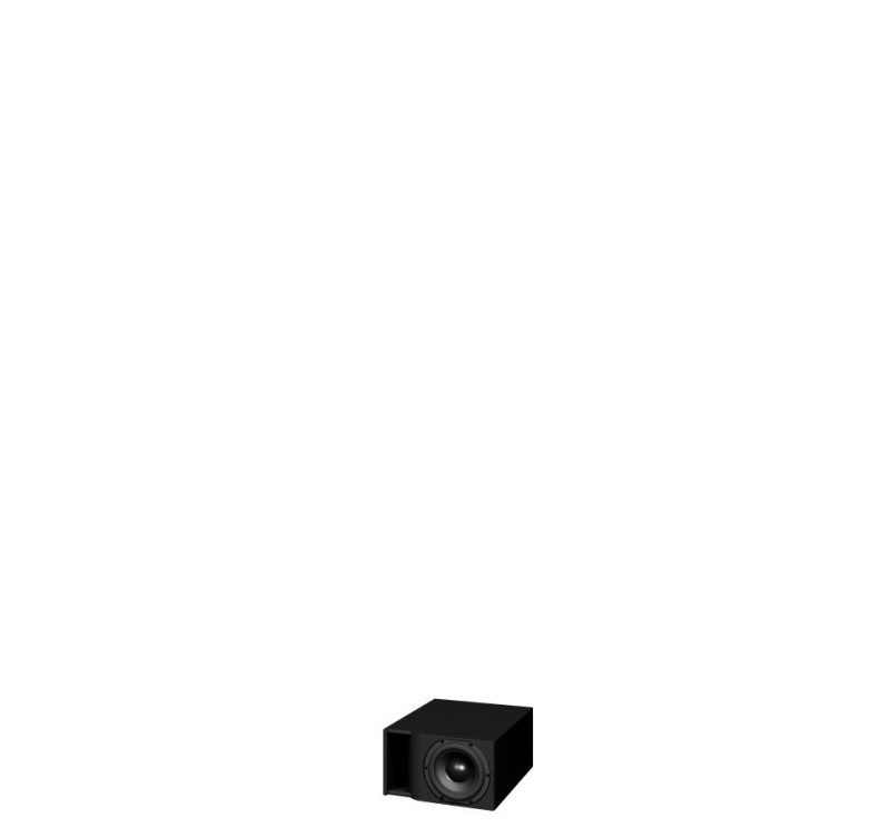

    F2 utvikling
    Å jobbe med utvikling av F2 prototypene er som å temme et villdyr - når det lykkes, presenteres musikk med engasjement og realisme som rett og slett ikke er tilstede i tradisjonelle hifi-høyttalere.
    Jeg bruker ofte dette oppsettet til å høre på musikk utover veldig sene kvelder, da lavt lydnivå passer best. Da er det ikke så nøye at bassystemet inntil videre er noe begrenset, mens det særdeles transparente og levende lydbildet fremdeles er tilstede.
    Når en drar opp volumet, så blir det mer realisme, mer fysikk sammen med en slags letthet over det hele som en bare finner i systemer med headroom og kapasitet.
    Noen små endringer på høyttaleren, litt annen plassering i rommet, og lyden faller nå etterhvert mer på plass. Det er mye å gå på enda, men dette begynner å ligne på noe.
    Å lage en høyttaler med smooth og grei, fin lyd er ikke så veldig vanskelig i dag, men å få et rasedyr til å oppføre seg er noe verre, og så må en jo ikke ødelegge nettopp det som var utgangspunktet for å lage noe slikt i stedet for å stappe en domediskant og noen flotte hifi-drivere inn i en firkantet kasse - nemlig villskapen.
    Det må temmes, til en viss grad, men ikke for mye.

    Størrelse på subwoofer.. er det noe galt med denne, nå da..
    Vis vedlegget 413857
    Neeehhhhhh.......Kan jeg ikke tenke meg:D Bare man har mange nok!!
    Hva er specsa på de her?
    Er de aktive eller passive?
    Lurer på om disse kan være aktuelle i et stackeprosjekt på frontvegg opp til taket på begge sider. Ser nette ut og jeg har det trangt der fremme.
    Det er en S6-14.
    Skiskoa mine kom i større box enn en slik. 100dB/30Hz/1m/2pi. Forsterker med dsp i separat kabinett, forsterkeren kan drive 2 subwoofere.
    2 slike er satt opp i Rom2 og fungerer som bassystem for F2 og demo for disse subwooferene.
    Med litt gunstig plassering så virker dette bedre enn å kjøre F2 full-range, men jeg har enda ikke greid å lure noen, tror jeg - skal du ha full kapasitet for realistisk lyttenivå må du ha noe annet.
    Å stacke slike fra golv til tak er flott, da blir det nok kapasitet, og en beholder samme karakteren over bassen, det blir bare mer av den.
    Det blir også dyrt nok, garantert.
    Jeg vil ikke anbefale en slik løsning.
    For du havner prismessig godt uti den religiøse delen av markedet - og litt til.
    Og har likevel ingen bass ned til under 20Hz.
    I tilfeller der kapasitet og realistiske lydnivåer er tema, er det mye bedre å gå for de større hornene.
    De har en helt annen fysikk og attakk, nok kapasitet for ganske mye rart, og fullt frekvensområde.
    Det kommer snart en ny versjon av disse små, om lag 22cm x 22cm grunnflate, høy og smal, kan stacke to og to i hjørnet.
    Dette er bassløsninger for de som ikke føler behov for å rive huset, men er førnyd når stortromme får fysisk punch som merkes, og bassen er definert med jevn respons og snert i anslaget.
