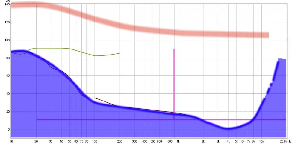

    Hørbar og brukbar lyd
    Her er et bilde av lyd - lydnivå vises som funksjon av frekvens.
    Den mørkerøde linjen er høregrense basert på data fra et virkelig eksperiment. Den grønne linjen er grensen for taktil sensing av lyden - lyd som føles på kroppen.
    Lyd under den røde linjen kan rett og slett ikke høres.
    Jeg utvider høregrensekurven og fikser litt på den, den blir blå. Så lager jeg en øvre grense for lydstyrken - lyd høyere enn denne linjen er ikke brukelig fordi lydnivået blir så høyt at det er ubehagelig eller skadelig.
    Området mellom disse linjene er det som er interessant for reproduksjon av lyd.
    Området under den blå linjen, som vi ikke kan høre, kan beskrives som fantasiområdet. Hvis vi hører lyder som vi av erfaring vet inneholder mere lyd enn det vi faktisk hører, så legger vi til disse lydene inne i hodet. For eksempel hvis vi skrur ned volumet når vi hører på musikk, og deler av musikken faller ned i dette fantasiområdet.
    Fantasiområdet farges blått.
    Lyd maskeres når lydstyrken blir for lav

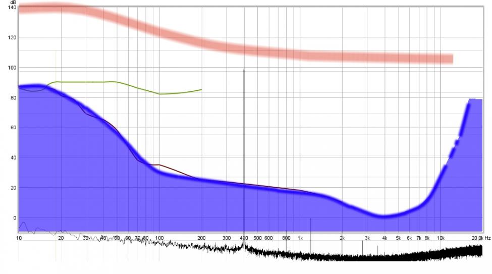

    Praktisk eksempel: Squeezebox DAC
    Her kommer det vi alle har ventet på nå. Hvordan blir dette med et vanlig, praktisk apparat.
    Starter med en dac, og da må vi jo ha en skikkelig dårlig en. Den gamle squeezeboxen er det vel ingen som kunne bruke dac-en i, for alle visste jo at den var dårlig, derfor ble den brukt kun som mediastreamer med digital ut til en ekstern dac. Helst en dyr en.
    Jeg hadde en slik, og hadde koblet opp rett - med ekstern dac. Jeg hadde også koblet squeezebox-dacen til forforsterkeren, og justert trim level slik at begge dacene var helt like nivåmessig. Slik gikk det an å skifte mellom de to dacene med fjernkontrollen på forforsterkeren. Da viser det seg at det er komplett umulig å høre forskjell på disse to dacene hvis en ikke vet hvilken som spiller.
    En enkel teknisk analyse viser hvorfor det ikke er mulig å høre forskjell. Det er nemlig veldig stor avstand fra det som kan høres ned til det som introduseres av feil i en squeezebox dac.
    Slik ser det ut ved avspilling av -20dB 400hz - forvrengningen kan knapt ses over støygulvet (se ved 800hz-tallet), alle bidrag er laaaangt nede i fantasien:
    Ved -10dB blir det litt mere ulyd, men det gjør ingen forskjell fordi det fremdeles er langt igjen til det blir mulig å høre:
    Ved 0dB så er det noe som nærmer seg klipping, men forvrengingen er fremdles ikke innenfor det hørbare selv om en ikke tar hensyn til at den ekstremt høye tonen maskerer:
    Da skjønner vi at det ikke er så rart at det ikke var noen hørbar forskjell - en normalt godt konstruert dac er rett og slett mye bedre enn det som kreves for at den skal være lydmessig transparent.

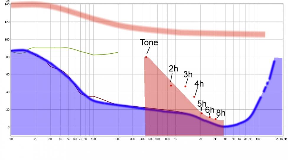

    Deteksjongrense for harmonisk forvrengning
    Ved å spille av en sinustone og så legge til harmoniske komponenter kan en finne ut hvor mye forvrengning som må til for at det skal bli hørbart:
    Grunntonen merket Tone er den rene sinustonen, alle andre punktene er harmoniske forvrengningskomponenter, fra 2. harmoniske og oppover.
    Vi ser at 2h og 3h som er veldig nær grunntonen blir maskert forholdsvis effektivt i forhold til toner lenger unna grunntonen i frekvens. Det røde området antyder maskeringseffekten for en tone. Dette betyr at kravet til forvrening avhenger av typen - det går an å ha veldig høy 2h. , mens høyere ordens komponenter 4h og oppover må være nede på nivå med det vi fant i eksperimentet med sinussweep som forstyrrelse.
    For denne tonen på 440hz ved 80dB så må 2h være 2% eller høyere for å bli hørbart, mens 8h er hørbart fra 0.016%.
    Forskjellig frekvens og lydnivå på grunntonen viser stort sett samme tendens. Her er grunntoner og deteksjonsgrense for harmoniske for 80hz, 440hz og 2KHz, ved 60dB, 70dB, 80dB grunntone (alle punkter over 60dB er grunntoner, harmoniske er plottet med samme farge som grunntonen):
    For lavere ordens komponenbnter, spesielt 2h, så har fasen betydning for hvordan tonen oppfattes. Med rett sorten tilført forvrengning kan en tone høres som renere og mer behagelig med rett sort forvrengning.
    Høyere ordens komponenter gir et forstyrrende bidrag og gir tonen et skarpere preg.
    Konsekvenser for utstyr og det vi hører
    Dette betyr at forvrengning må være minst 2% for 2h hvis det skal være hørbart, mens høyere ordens må være veldig lav, i hvertfall under 0.1%, og helst under 0.01% (-80dB i forhold til grunntonen) for å ha en viss margin.
    Men musikksignaler er komplekse, og inneholder harmoniske komponenter i seg selv. Da vil ikke litt ekstra være lett å høre, selv ganske stor forvrengning blir vanskelig å høre.
    Maskeringseffekten gjør at forsterkerene og dacen i eksempelet vist tidligere her har veldig stor margin før noen feil blir hørbare.

    Hvis du ser på bildet med grunntoner og harmonisk vreng så er høyeste nivå på tonen 80dB, og tonen i loudness testsignalene er på -20dB.
    Å teste med kontinuerlige toner på veldig høyt nivå - -10dB eller høyere - er ikke relevant for musikksignaler, fordi det bare er transienter som kommer opp på dette nivået.
    Slik sett så er tankegangen om at den første watten er viktigst ivaretatt i disse betraktningene. Samtidig ser vi at forvrengning ved veldig lave signalnivåer drukner ned i det ikke-hørbare. Da ser vi at forvrengning er viktigst å holde lav nok for midlere signalnivåer, om lag -40dB opp til -10dB.

    Del 5 - Oppsummering
    Hva slags utstyr gir hørbare feil
    I forsterkertesten (http://www.kvalsvoll.com/Articles/abx/abx.pdf) greier jeg å skille mellom original og forsterker når jeg lytter til målesignaler. For musikk er det enda ingen som har greid å høre forskjell. En av testene er samme signal kjørt gjennom DAC+pre i en AV-prosessor 4 ganger - her er det særdeles vanskelig å skille selv målesignalene fra originalen. Testfilene ligger tilgjengelig enda, og testen er beskrevet slik at det er mulig å lage sin egen test av all slags elektronikk med samme metode.
    Høyttalere, platespillere, båndmaskiner vil ha feil som er innenfor det som er hørbart, både av typen ulineære feil - forvrengning og støy - og lineære feil - frekvensrespons, resonanser.
    Programmaterialet kan ha hørbare feil som en kan anta ikke er tilsiktet, altså ikke en del av "artistisk uttrykk". Eksempel: klipping/limiter i vokalen på Adele - Hello, limiter på Anne Bisson - Le Vent Souffle Encore. I begge disse eksemplene er feilen som introduseres kraftig høyere ordens forvrengning.
    Men hva med elektronikken - effektforsterkere, forforsterkere, prosessorer, digitale avspillere, dacer. Dette skal jo være lydmessig transparent.
    Effektforsterker som klipper:
    Klipping betyr at toppene blir kappet av fordi en prøver å få gjennom et signal som har høyere nivå enn det som er mulig. Slik ser musikk med klipping ut:
    Når dette skjer oppstår det kraftig forvrengning med høyt innhold av høyere ordens komponenter. Her snakker vi om 10-talls %, og det er absolutt hørbart, som skurring eller knitring.
    Det er stor forskjell på hvordan forsterkere oppfører seg når de overstyres. Noen klipper soft og forsiktig, med mindre innhold av høyere ordens komponenter, men andre kapper kurveformen veldig skarpt. Noen kollapser fullstendig og bruker tid på å komme seg igjen.
    Derfor er det hørbare forskjeller på forsterkere når de overstyres. En god forsterker som klipper mykt og er kraftig dimensjonert kan godt kjøres langt over grensen før det blir dårlig lyd. Det viser seg at 3dB klipping faktisk er vanskelig å høre, 6dB klipping er heller ikke lett å høre uten å ha noe å sammenligne med, det tilsvarer å prøve å spille like høyt med en 100W forsterker som en på 400W.

    Forvrengning kan endre lyden, og gjort rett kan det bli slik at resultatet oppleves som bedre lyd.
    For at dette skal virke, må det som tilføres være hørbart - dvs over den blå linjen. Og det må det være rett type.
    Rett type kan for eksempel være 2h, og her har fase også betydning. Feil type er høyere ordens komponenter.
    Rørforsterkere er naturlig født med slik sort forvrengningskarakteristikk - mye lavere ordens komponenter, lite høyere ordens bidrag.
    Å få dette til å virke i praksis blir en slags kunst - få til akkurat rett nivå og form på vrengen. Type rørforsterker, type rør, lyttevolum vil ha stor betydning.
    Vi har sett at nivået på for eksempel 2h må være minst 2% for å bli hørbart, og for musikk vil dette tallet være mye høyere. Så høy forvrengning er det få forsterkere som har, før de kommer nær opptil klippegrensen. Derfor må følsomheten på høyttalerene og valgt lyttevolum passe, slik at forsterkeren spiller akkurat nær nok grensen.
    For mange hifipurister blir det feil å tilføre slike bidrag til lyden. Personlig så har jeg ikke noe problem med det, jeg har enda ikke hørt noe oppsett som ikke tilfører eller endrer noe i form av å ha mer eller mindre egenlyd, så hvorfor ikke prøve å få til god egenlyd.
    Problemet er at alle innspillinger får tilført denne egenlyden, og det er ikke sikkert at det passer like bra for alt. Derfor er mine oppsett satt opp med transparent elektronikk, og alt av egenlyd kommer fra høyttalerene og romakustikken.

    Krav til utstyret er avhengig av lyttevolum. Høyere volum krever mindre støy og mindre forvrengning. Spiller en bare på lavt volum vil omtrent alt utstyr som er mulig å få kjøpt tilfredsstille kravet om lydmessig transparens.
    Det er viktig å merke seg at pris ikke er en parameter for lydkvalitet. Men skal en ha noe som er skikkelig kan det fort koste noen kroner, og lydkvalitet er bare en del - funksjonalitet, byggekvalitet, fysisk design og finish skiller produktene.
    For effektforsterkere er det viktigste at den er kraftig nok til å unngå klipping. Her må en vurdere oppgitte data i forhold til høyttaleren som skal drives - mange receivere er ikke dimensjonert for 4 ohm. En 200W forsterker spiller bare 3dB høyere enn en på 100W, og hvis høyttaleren er en vanskelig last, og 100W forsterkeren er bedre dimensjonert, kan det godt hende den lille kan spille like høyt.
    Deretter kan en studere forvrengningsspektrumet. Alt grums over 2h mer enn -80dB ned under grunntonen kan være et greit kriterie, for all elektronikken. Greier vi å oppnå rundt -100dB, er vi rimelig sikre på at ingenting kan høres selv om vi bommer litt på antagelser om maskering og hørbarhet.
    Det er sjelden bilder av spektrum er med i produktreklamen, og tall for forvrengning gir ikke mye nyttig informasjon, det skjønner vi etter å ha studert hva som er hørbart. Men de finnes i tester av utstyr, dette er ganske enkelt å måle nå i dag.

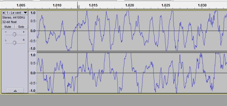

    Kvålsvoll gransker streaming
    Med streaming mener jeg her musikk streamet fra nettet, fra for eksempel Tidal eller Spotify.
    Er dette bra nok, hva kan en si om lydkvaliteten, og - ikke minst - hva er fakta.
    Jeg har sjekket Tidal HIFI, sammenlignet lyden, og gjort en enkel teknisk analyse.

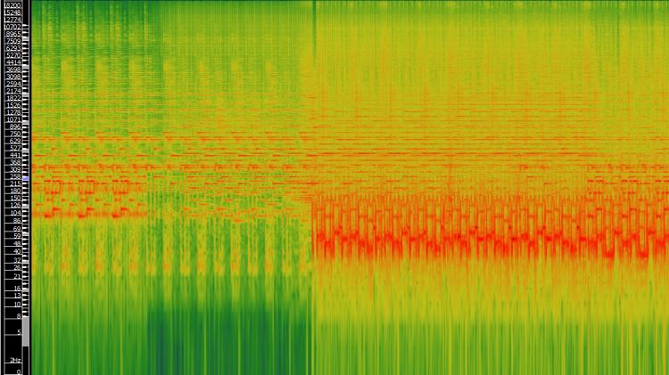

    Slik ser et bilde av Flashbulb - It Never Ends ut, bildet viser musikkens innhold i frekvensspekteret over tid:

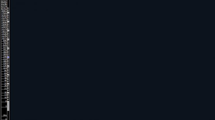

    Og slik er differansen mellom den originale filen på serveren min, kjøpt på Bandcamp, lossless 44/16, og Tidal HIFI:
    Ganske svart. Filene er eksakt identiske, bit-for-bit, og siden timingen er en del av signalet som streames og jeg kjører dette som hdmi stream videre til prosessoren, så er det også garantert eksakt samme lyd.

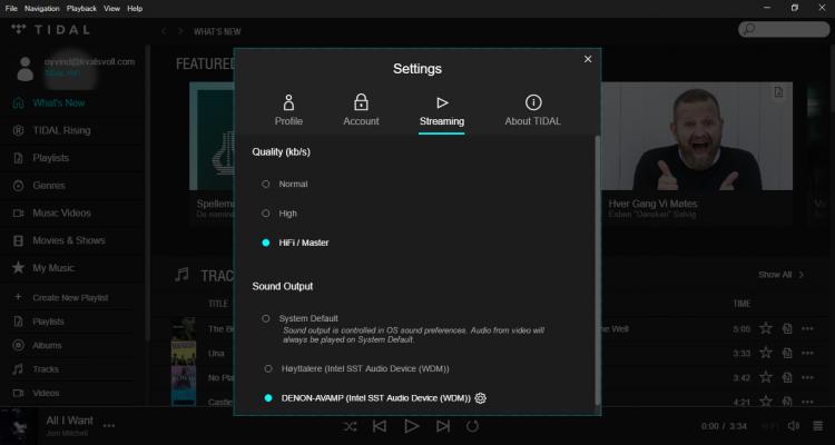

    It is safe.

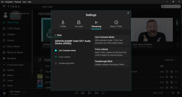

    Men for at det skal bli slik, er det et par ting å passe på. Hvis lydkort eller Tidal app er satt opp feil slik at en får resampling i lydkortet, kan dette føre til ganske store feil, avhengig av lydkort, lyddriver, og disse feilene er i størrelsesorden oppe i det hørbare området.

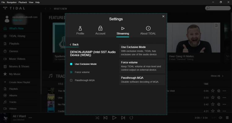

    For å unngå resampling må en velge rett lydinterface i Tidal appen:
    Og velge Exclusive Mode - det er dette som bestemmer at Tidal appen selv skifter samplefrekvens i forhold til kilden, slik at det blir rett:
    Når dette er gjort er det bare å sette seg ned og nyte musikken i trygg forvissing om at lyden er i orden.
    Vis vedlegget 420608
    Vis vedlegget 420609
    It is safe.
    Vis vedlegget 420610
    Vis vedlegget 420611
