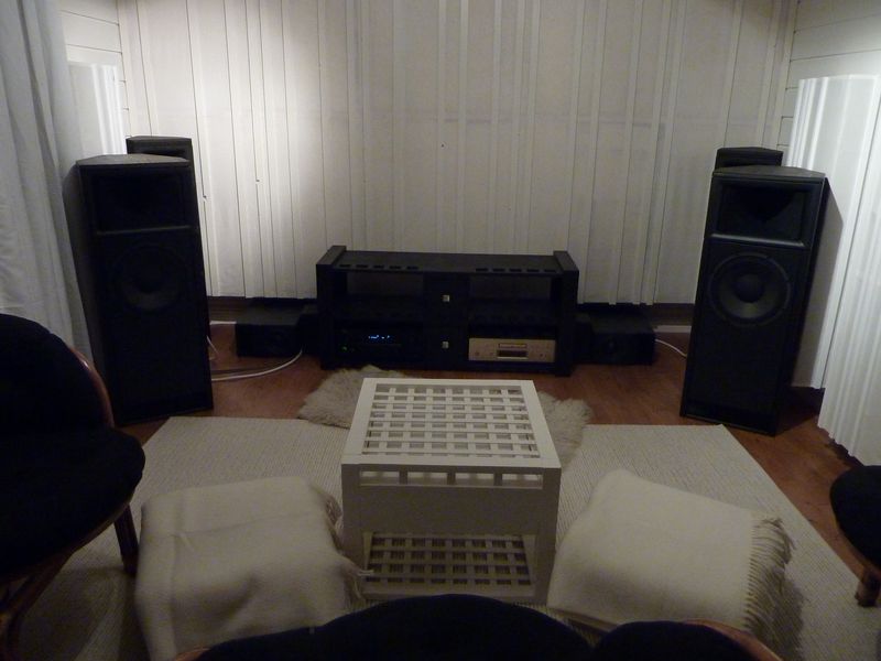

    Kvantitet og kvalitet
    Nye plædd på kassene i Rom2 i dag.
    Så nå ser det noenlunde presentabelt ut igjen.
    F2 prototypene står for lyden, en lyd som gjør at en blir sittende og undres.
    Undres over vårt forhold til lyd og lydforurensing. Det skal være lyd overalt - musikk i bilen, i ørepropper, når en skal nyte et godt måltid på en restaurant. Mye lyd - kvantitet.
    Dette er lydforurensing.
    I motsetning til slik som i sted - bla litt på disken, finne Flashbulb, høre et par låter. Med en klarhet og realisme som gjør seansen til noe helt spesielt. En kort lyttestund med kvalitet.
    Jeg velger kvalitet fremfor kvantitet.

    Romgain er flott, selv om det kan bety redusert taktil effekt fordi intensitet og partikkelhastighet går ned.
    Det er best å bruke eq for å jevne ut, responsen blir mye bedre, og du beholder det ekstra headroom som romgainen gir likevel.
    Hvis du ser på bildet fra Rom2 i en av de siste postene her, så er dette satt opp med to bittesmå subwoofere.
    Satt nettopp og hørte på noe Blu Sky Black Death, og mangler ikke noe i dypbassen, får med de aller dypeste luggene nedover som på en måte tar tak i hele huset og rister.
    Dette hadde aldri vært mulig uten gunstig romgain i 25-30hz området.
    Dette systemet har heftig eq med kutt rundt 30Hz.
