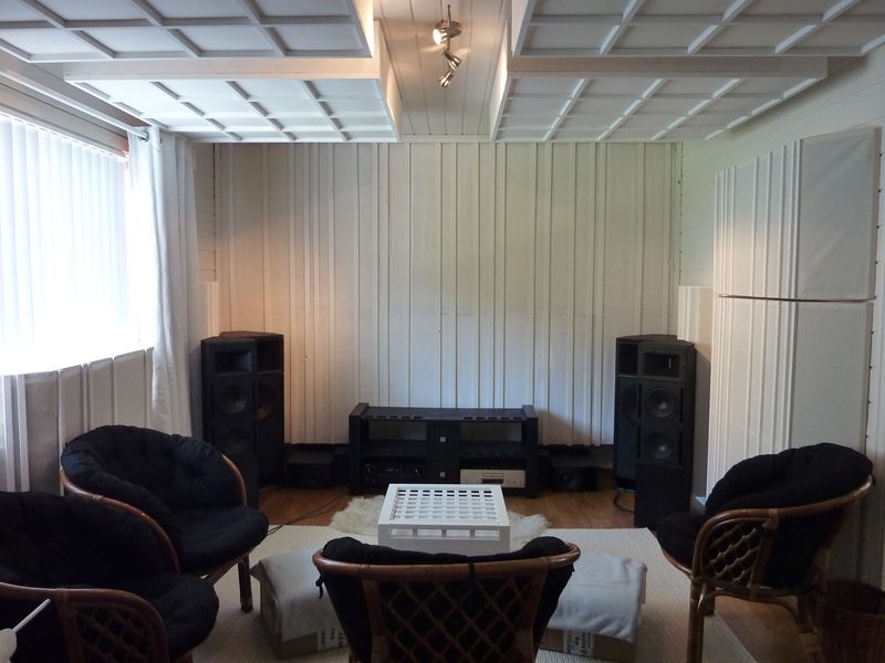

    Spilte den inne i det nye rommet, og fyrstikkeske-subwooferene viste seg å holde for å gjengi bassen her, som ikke er ekstremt dyp, men likevel dyp og gir en taktil følelse som på en måte treffer hele kroppen, og kiler oppover beina.
    Det nye rommet blir bedre og bedre, og for hver ting som ordnes så blir lyden mer lik Den Moderate Kinoen.
    F2 høyttalerene har et spesielt særtrekk oppover i mellomtone og diskantområdet - instrumenter og lyder får et veldig godt definert tomrom rundt seg, på en måte.
    Dette er arti å lytte til, og gjør at de enkelte instrumentene fremstår som veldig godt separert og definert i lydbildet.

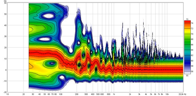

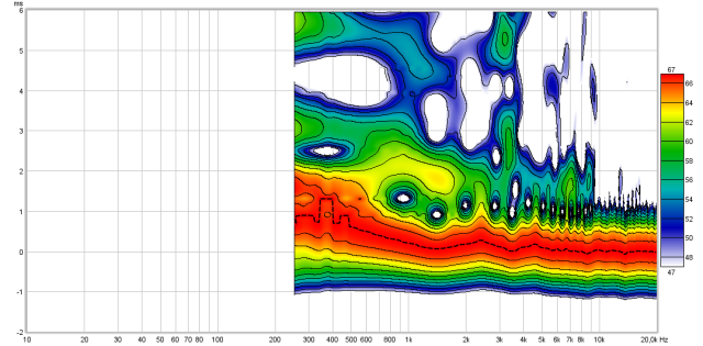

    Et bilde av oppløsning
    Spørsmålet om hvordan en kan måle oppløsning og transientrespons og dynamikk kommer stadig opp.
    Dette er ikke helt enkelt å få til å presentere som et enkelt tall eller en enkel kurve, som så kan sammenlignes.
    Her er to bilder som viser forskjell i hvordan lyden oppstår og deretter dør ut i tid, for diskantområdet.
    Den ene er en høyttaler med en veldig god domediskant, der baffelen er dempet rundt driveren, det er denne høyttaleren jeg brukte for å sammenligne en trad hifi-høyttaler mot den nye lyden, i en post litt tilbake her.
    Den andre kurven er F2 høyttaleren, den har AMT i horn.
    C2 spectrogram:
    F2 spectrogram:
    Her ser en at høyttaleren med horn og AMT har mye mindre grums, det er ikke noe lyd som lever sitt eget liv etter at signalet inn er borte.
    Dette fører til mindre maskering og mindre egenlyd, det blir bedre oppløsning og mikrodetaljer, transienter oppleves som ekte.
    Alt dette foregår i et veldig kort tidsvindu, lenge før noen refleksjoner fra rommet eller gjenstander i rommet påvirker signalet.
    Dette kan være en faktor som forklarer hvorfor lyden på disse to høyttalene oppleves som forskjellig.
    Med litt maskering så blir det mere smooth og fint, mens bedre oppløsning gir en lyd som er mere vektløs på en måte, det låter mer som virkelige lyder, på bekostning av en nådeløs avsløring av hva som er på opptaket.
    For å få til dette må både driveren og hornet lages slik at det ikke oppstår resonanser og refleksjoner.
    F1 høyttaleren med bånd og et mindre horn er også slik som F2 spectrogrammet viser.
    Både bånddriveren i F1 og AMT driveren i F2 er i utgangspunktet født uten skavanker som membranoppbrytning og refleksjoner i membranmaterialet, og de resonansene som er der forsvinner når frekvensrespons og impulsrespons rettes med en kombinasjon av akustisk korreksjon i hornet og i delefilteret.

    Tøft! Hva er tidsvinduet på disse målingene?
    57.496
    111.546
    Jeg ville ikke bekymre meg om FOR høy oppløsning ref. avsløre dårlige opptak etc. Målet må alltid være høyest mulig oppløsning - og selv på s.k. dårlige opptak - jeg vil heller kalle de annerledes - så er det ønskelig med flest mulig detaljer. Det er i disse detaljene nerven og det livaktige ligger, ikke ien maskert, tweaket tilpasset sound.
    Kvålsvoll
    22.07.2010
    1.601
    1.697
    Ålesund, Norge
    Spectrogrammene er med tidsvindu 4ms, skalaen på figuren dekker -2ms til +6ms, det er 1ms mellom hver horisontale linje.
    Tidsvinduet bestemmer oppløsningen - lavere tid, mere nøyaktig.
    Men samtidig så kreves det lenger tid for å vise lavere frekvenser, derfor er det ikke noe informasjon å hente under 250hz her.
    Dette er i utgangspunktet målinger gjort i Rom2 i lytteposisjonen, med fullfrekvent sinussweep.
    Det er måten signalet analyseres på som gjør det mulig å studere hva som skjer med signalet før lyden egentlig har forlatt høyttaleren.
    Slik ser det ut med 40ms vindu:

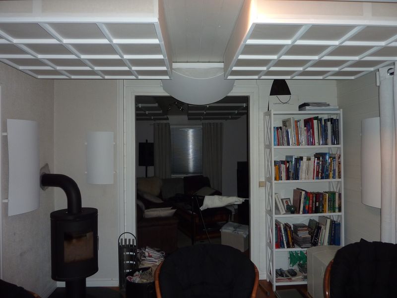

    Det er bygd et nytt Rom 2 som er satt opp kun for 2-kanal og musikk.
    Dette rommet er nevnt før i tråden her.
    Mens vi venter i spenning på artikkelen om dette rommet, så får vi nøye oss med en enkel beskrivelse:
    - Lytterom/testrom for 2-kanal.
    - Omfattende akustisk behandlet.
    - Lydmessig så tror jeg nok det mest overraskende er hvor mye romklang og rominformasjon dette rommet gir, lydbildet er veldig levende og fyller hele rommet.
    Flere forskjellige høyttalere er tilgjengelig, hva som står i det enkelte rom kan variere.

    Kan jeg spørre om hvorfor du gikk for slike "slats" i siderefleksjonene? Vil ikke det gi litt refleksjoner i øverste frekvensområde?
    Når du sier diffusjon på bakvegg, mener du slike "slats" eller faktisk diffusjon? :) spennende rom!
    Kvålsvoll
    22.07.2010
    1.601
    1.697
    Ålesund, Norge
    Listene på sideabsorbentene er rett og slett for at de skal henge sammen konstruksjonsmessig, samt litt design, det tar seg bedre ut.
    Lydmessig er det kun ulempe med refleksjoner her, slik rommet er tenkt akustisk sett.
    Refleksjon fra sidevegger fungerer det også, men da må en ha større avstand til ht, og til det er rommet rett og slett for smalt.
    Om du ser litt mer nøye på disse listene, så ser du at de er ganske smale, og det er et område nær ht uten lister.
    Dette fungere for meg, for alle mine (nye..) ht har særdeles god kontroll på spredning oppover i frekvens, slik at disse listene ikke får noen direktelyd.
    Bak i rommet er det montert sylindriske diffusorer/reflektorer.
    Det er liten avstand fra lp til veggflatene, så store, vanlige diffusorer blir mindre ideelt - i følge bok-teorien.
    Lister vil ikke gi nok refleksjon til å skape den lyden jeg vil ha.
    Slik ser det ut bak:

    Hornbonus

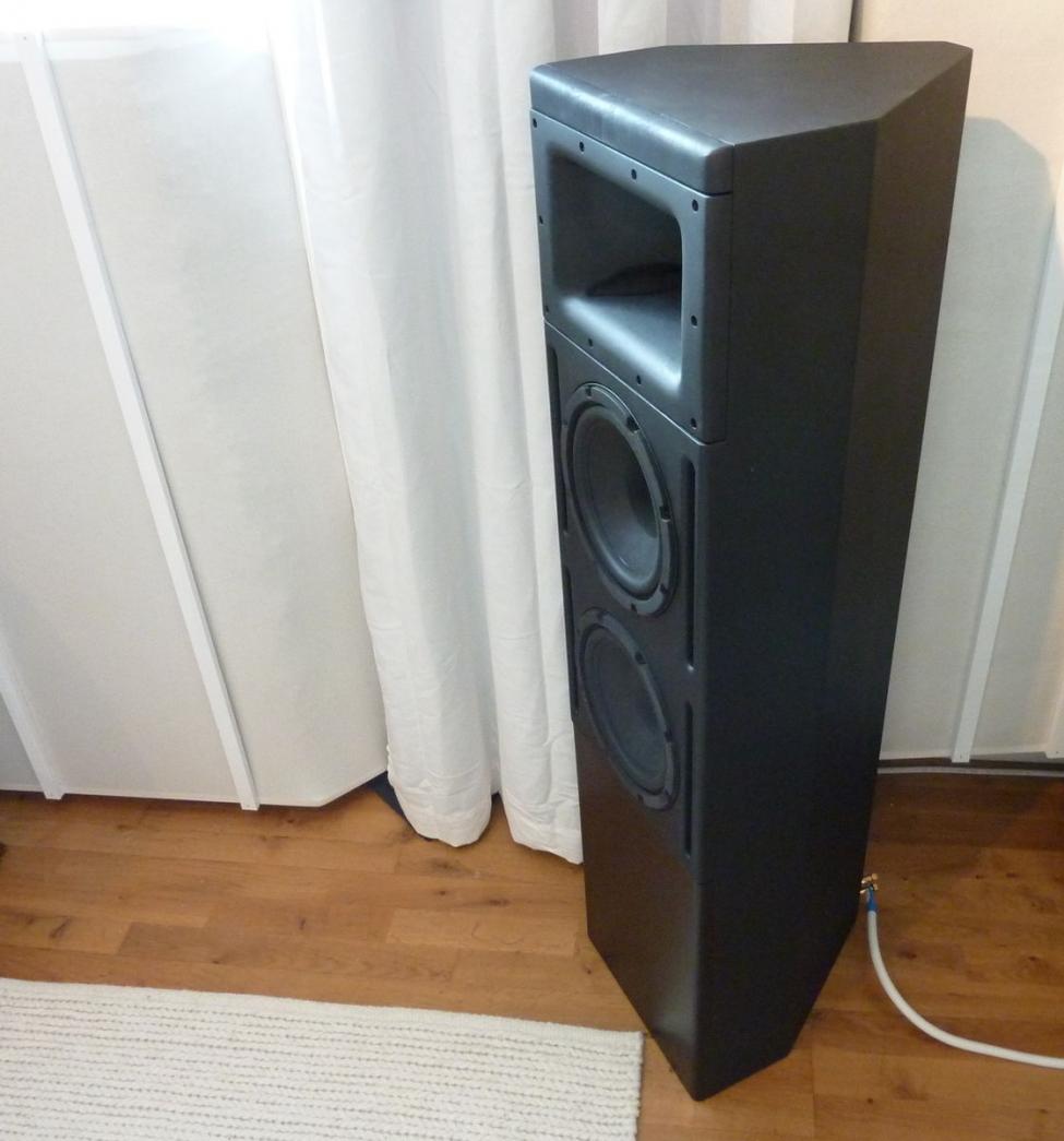

    Horn er bra, og av og til så får en noen ekstra fortrinn med som ikke nødvendigvis har direkte med hornet å gjøre.
    F1p høyttaleren - HF horn, og et par små direkte radiatorer for mid/LF:
    Siden driveren - her en bånddiskant - er plassert der hornet begynner, så blir denne forsinket i tid i forhold til lf driverene.
    Dette er en stor fordel, det viser seg nemlig at den blir impulskorrekt, dvs fase og tid som funksjon av frekvens oppfører seg noe nær ideelt.
    Forutsatt at delefilter utføres slik at det blir rett.

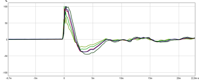

    Slik er stepresponsen:
    Sammenlign gjerne med andre typiske høyttalere.
    Det ideelle er et rektangel/firkantet step, siden den ikke gjengir DC så blir det en trekant.
    På starten av 80-tallet ble det populært å plassere diskanter forskjøvet i forhold til bass for å ordne dette - den faselineære høyttaler var født.
    Dessverre så virker ikke dette helt bra i praksis; hf driveren ble som regel fremdeles plassert for langt frem, og off-axis så blir det like galt som på en plan baffel.
    Med horn så virker det også off-axis:
    0 - 30 - 45 -60 -90 grader off-axis.
    Forskjeller her skyldes i hovedsak at frekvensresponsen faller for høyere frekvenser (langt) off-axis.
    Hva betyr dette for lyden?
    Bedre transientgjengivelse, bedre perspektiv, bedre plassering av instrumenter i lydbildet.
    Det viktigste er nok at hele lydbildet henger sammen på en mye bedre måte, slik at instrumenter fremstår mere som helhetlige objekter.
