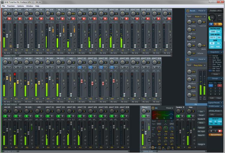

Jeg bruker en fra den lettere enden (RME Fireface UC, egentlig et USB lydkort) og er fornøyd med det.

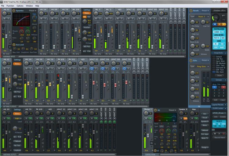

Jeg bruker så godt som hele funksjonaliteten på min. MIC-inngangene til pickup, spdif til squeezebox, usb til PCen som er både musikkserver og DSP-maskin, og alle 8 analogutgangene til 4-veis høyttalersystemet mitt. Kjekk boks, den lille.
OI kan den kjøres alene eller må den være koblet opp mot pc etter du har satt parametere , pickup til mic ? ? kjører du software til til riaa eq ?

Er dette skrivebordet ditt til RME ?
Det tror jeg den kan, men jeg gjør det ikke. Når jeg skal spille grammofon må jeg styre volumet fra en laptop...

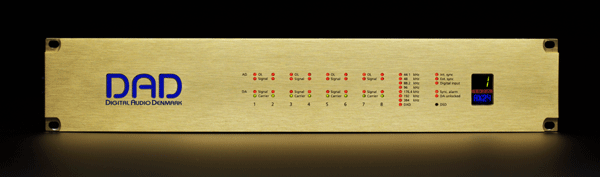

Den DADen er den beste konverteren jeg har hørt i mitt eget anlegg. Må tilføye at det var den gang jeg bare trengte to analogkanaler ut. Skulle jeg hatt en DAD24 måtte jeg hatt en konverterboks mellom RMEen jeg har nå og DADen. For å være helt ærlig er ikke ørene mine verd det lenger. Det er viktigere at jeg har høyttalere som oppfører seg som de gjør.
G
Gjestemedlem
Vis vedlegget 404942
Bruker denne i hovedanlegget. Digital Audio Denmark AX24 AD/DA
DAD - AX24 AD/DA Converter
Jeg også. Jeg har 8 analoge ut og AES3 inn. Svært bra lydkvalitet synes jeg. Kjører aktiv deling digitalt i PC før det havner rett i effektforsterkerne.
Nesten samme her. 6 kanaler i bruk og aktiv deling (plugin i jriver). Ncore og Icepower til forsterking og Overkill Audio Finale høyttalere med mangerelement i toppen. Låter bra.
Når det kommer til digitalbehandling er det pro-markedet som gjelder.
På høyttalersiden heller jeg litt mot det beste i hjemmebygg. (regner høyttalerne mine som hjemmebygg da de har litt karakter av å være konsepthøyttalere uten å oppnå noen kommersiell produksjon)
Oj, jeg trodde jeg hadde kun 6 kanaler til 3-veis deling. (jeg og har RME Fireface UC)
Hvordan finner/bruker jeg de 2 siste for 4-veis deling? Er det headphones utgangene? 7 og 8? ...men blir ikke balansert ugang da, eller?
.....ellers er jeg svært fornøyd med denne lille boksen. Supert interface, rimelig, vellydende og dønn solide drivere.
Funker som bare rakker'n. Denne har alt jeg trenger til et DIY oppsett med digital deling og DSP.:)
Det stemmer headphones utgangene benytter samme DAC som de andre utgangene og har de samme tekniske spesifikasjonene, men som du nevner så er disse da ikke balanserte.
...sorry OT, Laban mk3
OT er helt innafor det ene drar som regel det andre med seg av natur :)
33.708
32.928
Stemmer, jeg bruker hodetelefonutgangene. Kjører single ended rundt baut.
