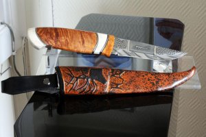

    Da var den ferdig tørket, farget og polert :) Ble greit fornøyd med denne.
    Lars
    Nok en gang - nydelig håndtverk:)
    Slira ble fin også, med flott pautet motiv. Tør du røpe hvilke teknikk du har brukt for å farge inn den "marmorerte" effekten?
    Går ut fra at du bruker narvsværte?
    Lars
    Selvfølgelig gjør jeg det ptb.
    Du husker kanskje disse gamle frimerke-putene/svampene som de ennå bruker innimellom på Posten? De er hele hemmeligheten.
    http://i113.photobucket.com/albums/n211/sclalars/DSC_4663_zps39432c3b.jpg
    De er så "grovporet" at når du har hatt narvesverte på dem, og gjør en rullebevegelse over slira, så avsetter den bare enkelte steder. Hvis du har tenkt å prøve, så huske å rulle svampen over avispapir eller lignende først, så det ikke blir alt for mye.

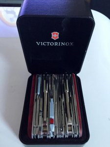

    Har denne. Mest til pynt Victorinox Swiss Champ XAVT, ca 80 funksjoner inkl barometer, tempmåler osv. Kjekt å ha
