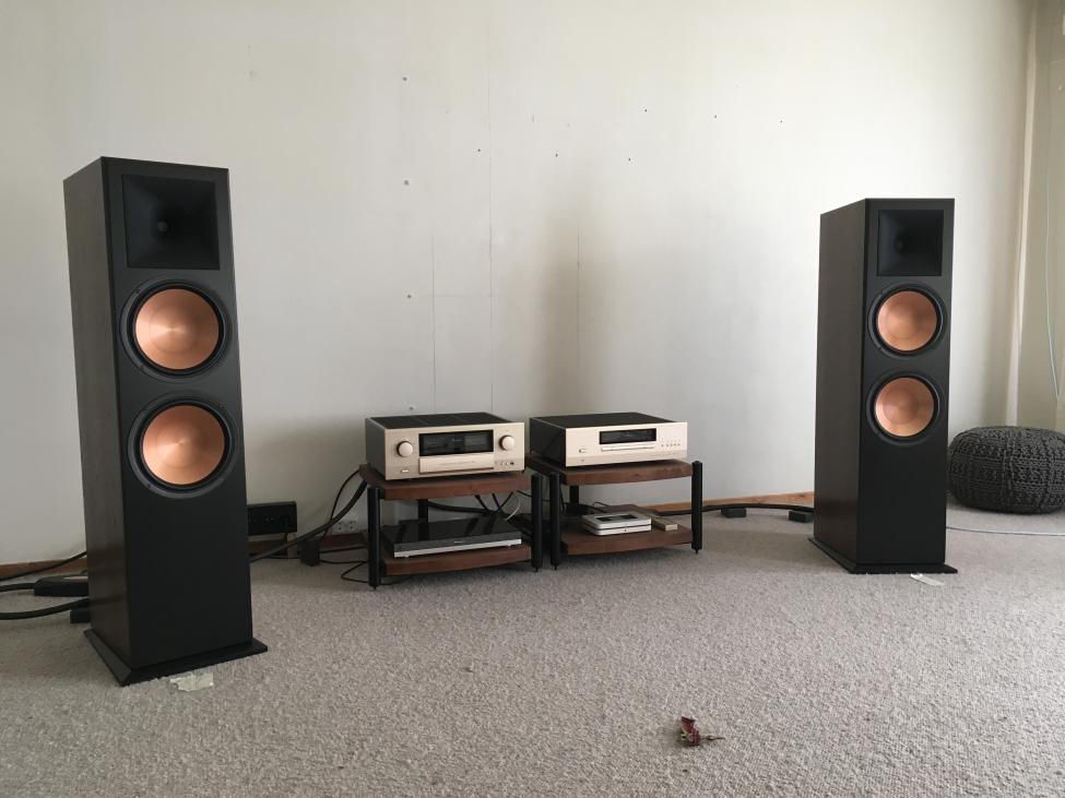

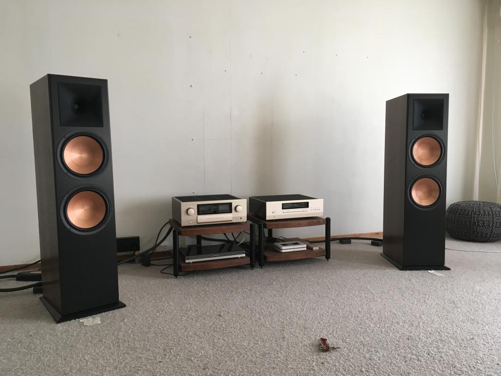

    X-Cell
    King of the North!
    23.10.2006
    11.746
    12.089
    Narvik
    Fifty shades of Palladium...
    Jeg syns selvfølgelig at de er meget pene, men du burde snart investere i ny mobil...;)
    Ny mobil.. nei har tipp topp der, men bildene er skalert ned med gratis piss program på telefon for å få dem ut hit :)
    Ja den lampe er fra Oldefars tids alder, sofaen er vel heller ikke helt op to date O0O0
    Lampen er en klassiker og vil aldri byttes ut.. ludo jr. Og sofaen er ny ;)

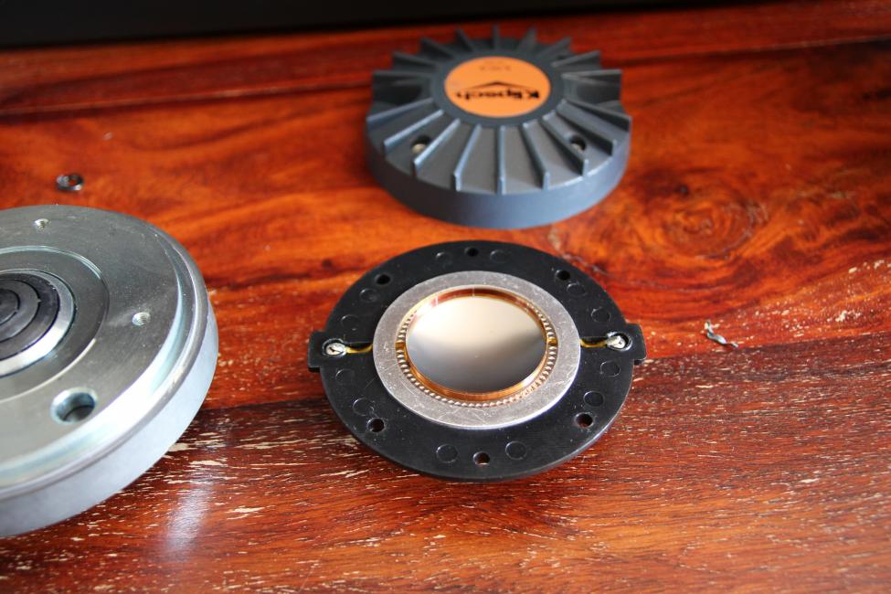

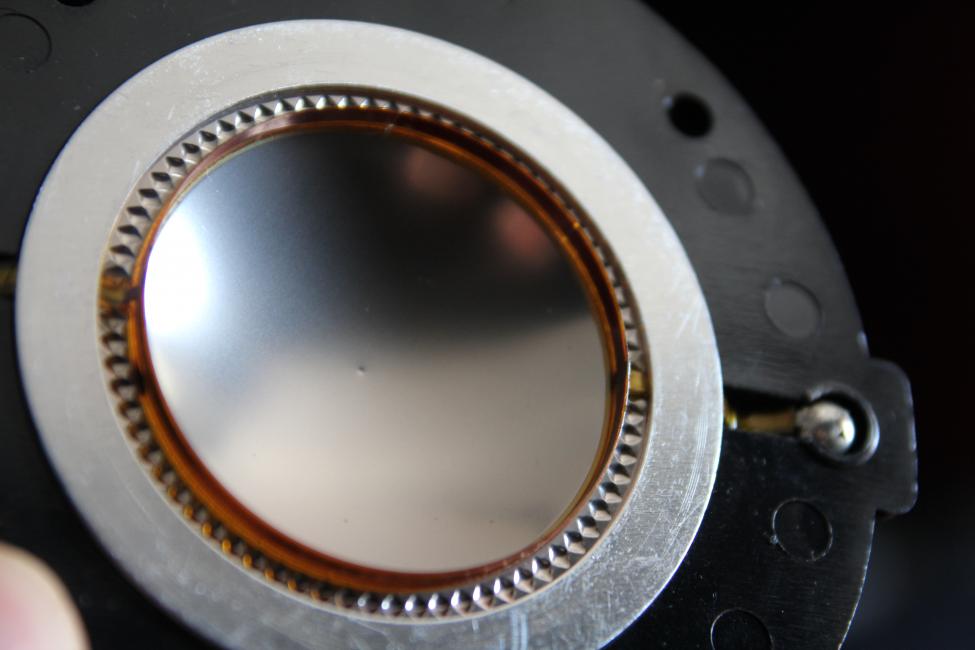

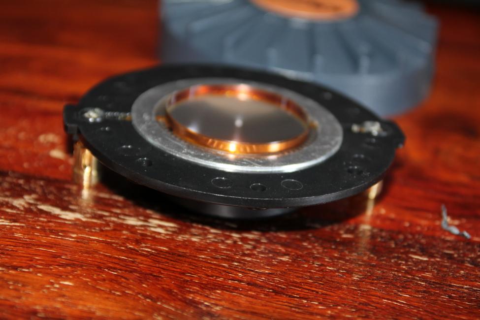

    Membranen får du tak i her.
    https://www.simplyspeakers.com/klipsch-k-68-a-replacement-speaker-diaphragm-127124.html

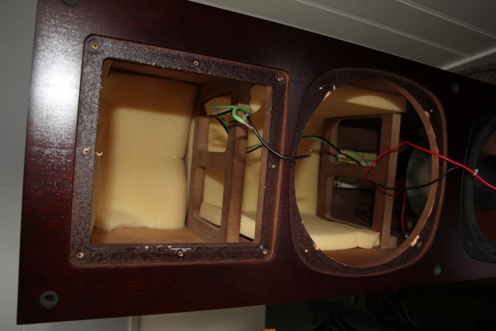

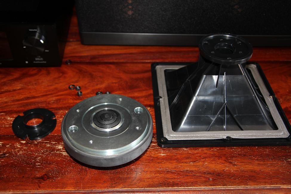

    Hvis du ikke vil løsne hornet er det godt mulig at du kan løsne kompressjonsdriveren fra hornet ved å ta ut ett basselement og jobbe gjennom hullet.
    Her kan du se hva jobben går ut på. Det er en annen driver i filmen, men prinsippet er likt på de fleste driverene.
    https://youtu.be/gPzP6YO9UL4

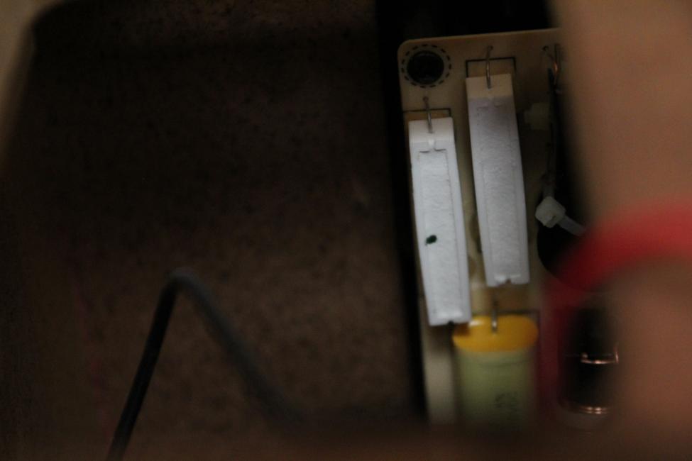

    For alt jeg vet kan det godt tenkes at det er dette som er problemet, at en eller begge diskantdriverne har blitt skadet.
    Vil allikevel bare fortelle om at jeg måtte reparere mine Cornwall like etter at jeg fikk dem i hus, fordi det var dårlig kontakt på den ene tilkoblingen til en av mellomtonedriverne. Rett og slett litt dårlig konstruksjon/håndverk, jeg løste problemet med å lodde fast ledningen.
    Bare nevner det, og ville nok tatt meg bryet med å sjekke at alle koblinger internt sitter som de skal før jeg begynte å bestille nye deler.

    Seriøse magneter på RF-7 horna :) har dessverre ikke greie på hvordan de skal se ut.
    ufo
    12.02.2016
    2.328
    1.440
    Skurrer det i noen frekvenser er nok spolen gåen.
    yngvejos
    10.09.2010
    1.990
    1.392
    Det er litt vanskelig å se på bildene, men hvis den kobberfargede kanten (spolen) har mørke flekker, er det grunn til å misstenke kortsluttede viklinger. Hvis du har ett multimeter tilgjenglig kan du prøve å ohme mellom + og -. Er ikke sikker på hva en frisk diaphragm til rf7 skal måle, men tipper rundt 8 eller 16 ohm.

    Slik ser det da ut etter jeg har demontert horndiskanten. Legg merke til den lille "prikken". Kan det forårsake sprakingen?
    Vis vedlegget 501245
    Vis vedlegget 501244
    Vis vedlegget 501243
    Vis vedlegget 501238
    Vis vedlegget 501241
    Vis vedlegget 501242
    Har du demontert begge horna og sammenligna?
    Kun den ene. Har bestilt nye membraner til begge høyttalere, så håper alt blir bedre når de gamle membranene blir byttet ut med nye.
