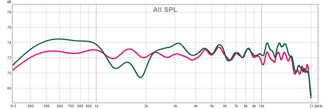

Nja, bassen overlot jeg til 4x10" woofere i dedikerte subber. I hovedsak var det oppover i frekvens jeg reagerte på Klipsch. Her er snittet av målinger fra lyttevinduet (målinger fra 0 til 30 grader horisontalt og 0, 5 og 10 grader vertikalt) før og etter EQ;
Grønn er RP 160m FØR EQ.
Kort fortalt var det en markant pukkel sentrert rundt 700 hz etterfulgt av manglende energi mellom 1-2 kHz og deretter en ganske kraftig stigning oppover i frekvens. Den stigningen er delvis skjult av en slik snittet måling som dette da Klipsch har relativt smal spredning, men trenden fra 2 kHz og opp viser en stigning på ca 4 dB.
