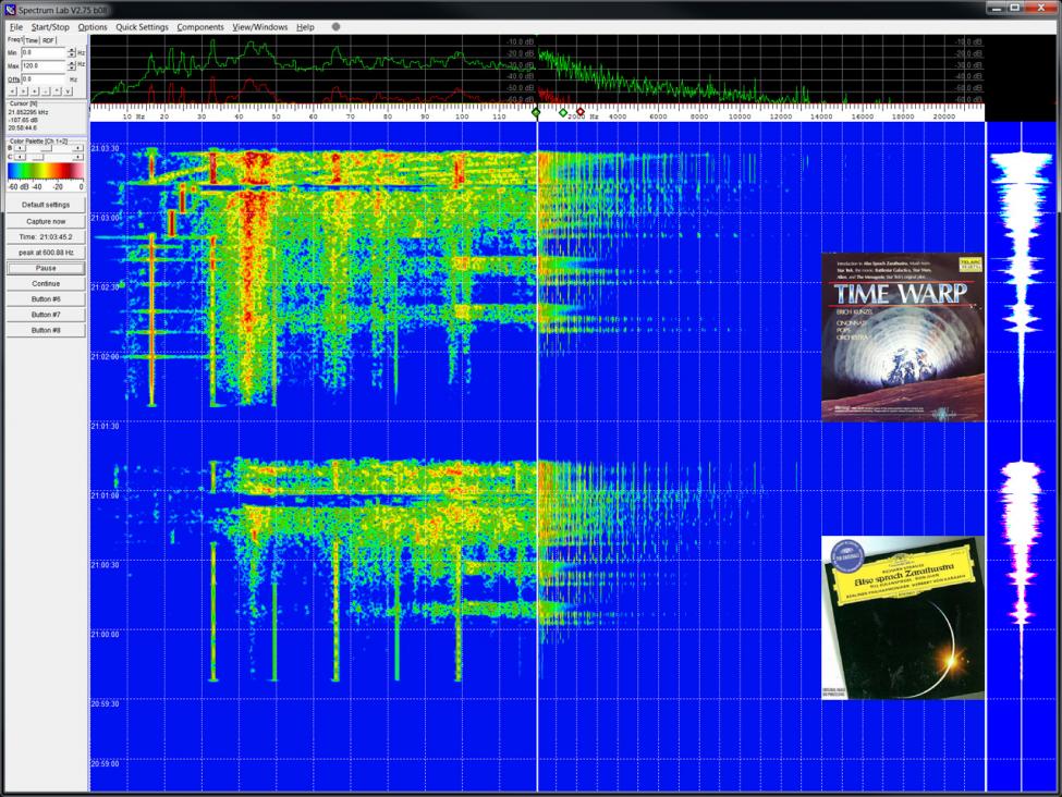

Så hvorfor er klassisk på stereoen så blodfattig og kjedelig?
Hvis du har et fullfrekvent system - og prioriterer gode innspillinger - så kan du oppleve klassisk på en helt annen måte...?!
Legger ved et par eksempler på forskjellige innspillinger av "Also Sprach Zarathustra"

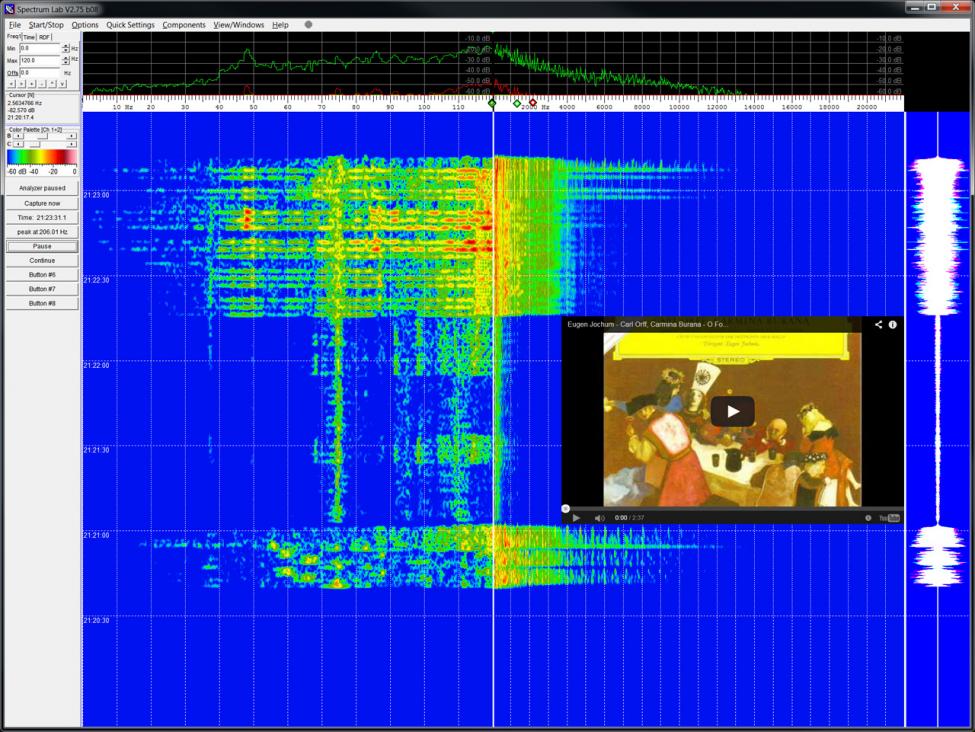

Åpningen av Carl Orff's "Carmina Burana" er ganske mektig. Her har du mulighet til å sjekke ut både hvordan orkester og kor låter:
Det finnes kanskje et mer omfattende frekvensspekter på en annen innspilling av dette mesterverket?
