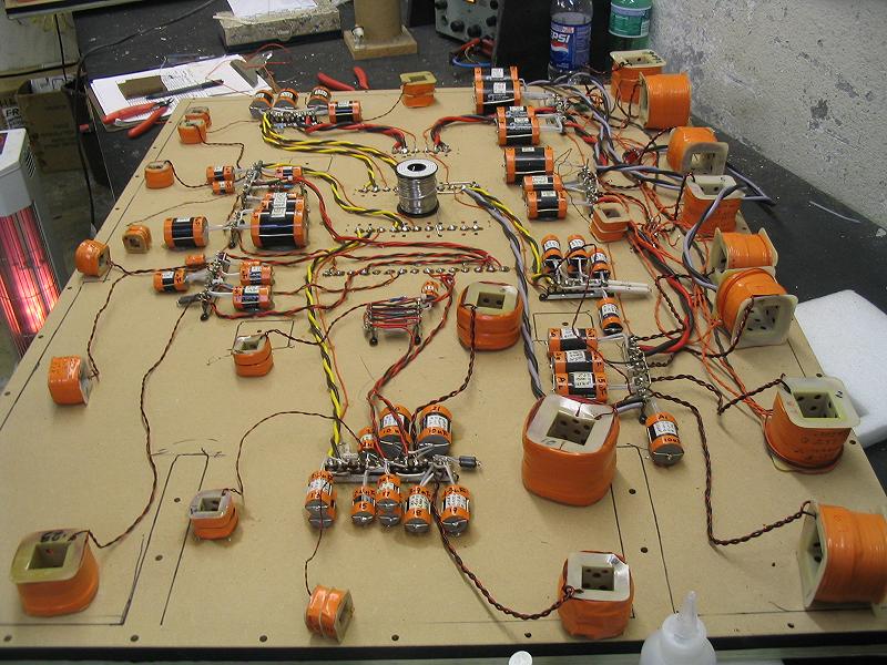

    Flere som bygger store delefiltere.
    Her Westlake
    Vis vedlegget 543804
    Det er vigtigt med stor afstand mellem komponenter som påvirker hverandre. Dynamikken som forsvinder ved komplekse filtre opvejes af fordelene ved større homogenitet. Ved anvendelse af store forstærkere oplevet jeg ingen dynamik problemer. Skal ikke gøre mig til ekspert. Det interresser mig egentlig slet ikke. Kan ikke udvikle højttalere men kan samle efter diagram. Synes ikke jeg savner dynamik på en godt udviklet Duelund højttalere tværtimod. Man få et chok ved dynamiske udladninger. Dog ikke ved alle Duelund højttalere. Alle er ikke udviklet til det formål. Nogen nøjes med "køkkenhøjttaleren" også kopieret - videreudviklet af Gryphon. Gryphons højttalere er i det hele taget bygget på Duelund ideer.

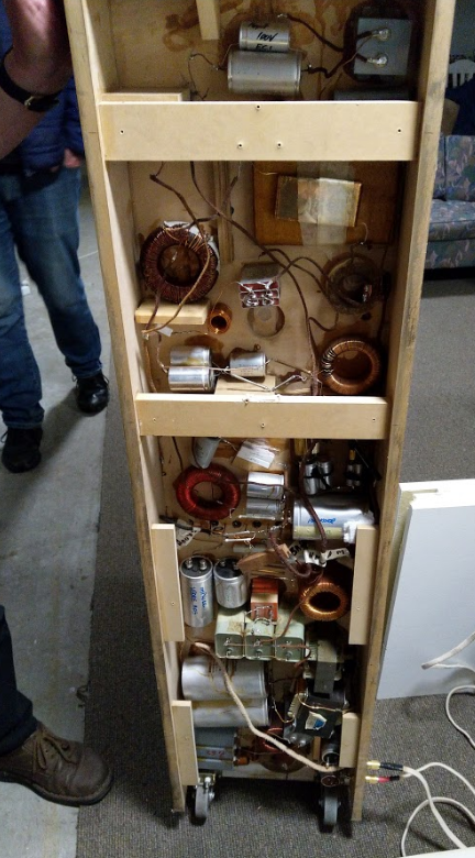

    Det var et ganske voldsomt delefilter....
    Hvis det er et hovedpoeng å impedanskorrigere hvert element vil det fort gå med flere komponenter til det enn til selve delefilteret.

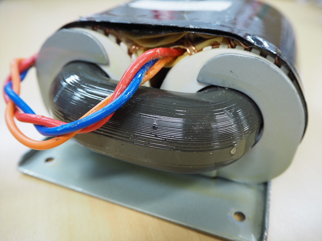

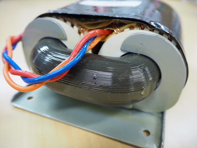

    Spec i samme prisklasse som Luxman veier 15,5 kg, f.eks. RSA-M99
    Er rimelig sikker på at dette er bra saker. Mr. Rognlien er jo veldig fornøyd.:)
    Håkon_Rognlien
    7.231
    12.946
    Vis vedlegget 544100
    Vis vedlegget 544101
    Min oppfatning kan ikke tas som en objektiv sannhet, bare for å ha det helt klart.
    Samtidig er jo situasjonen at jeg er i den heldige situasjon at jeg ofte får utfordret egne opplevelser av de lydmessige resultater av de ymse fabrikkers løsninger. SPEC gjør det på sin måte, en måte som er noe utenfor "mainstream", og det er grunner til at akkurat jeg liker det jeg hører.
    Men sammenlignet med en fullblods SET med svært gode utgangstrafoer, er SPEC egentlig kun et steg på veien. Poenget er at de gjør det for betydelig lavere summer, uten høy temperatur, og med fornuftige effektmengder tilgjengelig. For meg er ultimat lyd SET / horn, men akkurat det er verken lettvint eller betalbart. Derfor SPEC. Det er klasse D, det er liv og nerve, det er kontroll og dynamikk, klanger og tilstedeværelse, og jeg elsker det. Og jeg elsker Audio Note Ongaku enda mer, men den kan jeg aldri klare å betale for.
