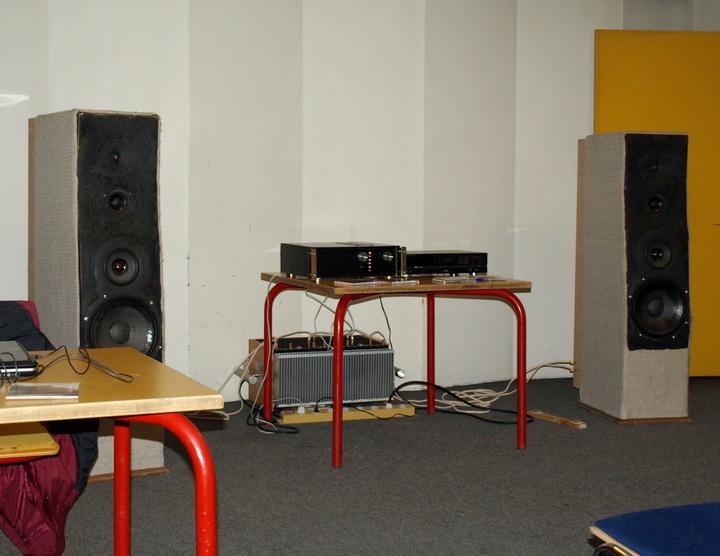

    Det er også et samspil med resten af Anlægget selvfølgelig. Vores kan vist karakteriseres som monitor agtigt. Alt bliver afsløret på vores system. Hvis man vil have en nådesløs analyse skal man høre det på vores system.
    40.697
    44.582
    Hvilke egenskaper ved høyttalerne er det som gjør dem så «avslørende» sammen med forsterkere som knapt bryr seg om lastimpedans, hverken mht frekvensgang eller forvrengning? Det er disse, er det ikke?

    Asbjørn ham som har lavet dem er død for næsten 15 år siden. Steen Duelund. 4 vejs konstruktion 24 DB filtre. Enheder med lavt Qts. Super ret frekvensgang. Impedanskorektion på alle enheder. Gode komponenter etc. På grund af de analytiske egenskaber høres hurtigt om noget er godt eller skidt. Det er dog ikke en højttaler som Duelund synes han var kommet helt i mål med. Dertil var budgettet for lavt. Forstår ikke hvad du skriver om at den er en vanskelig belastning. Du har ret med hensyn til følsomheden. Vi har dog prøvet med en simpel chipamps engang.
    40.697
    44.582
    Ja, jeg vet at dette er Duelund-høyttalere. Jeg har lest Duelunds skrivelse om "The art of building a loudspeaker to the end", og jeg forstår hvordan delefilteret virker. http://www.diy-audio.narod.ru/litr/duelund-filter.pdf
    Selv valgte jeg en kombinasjon av bratte faselineære digitale filtre og passive førsteordens filtre i toppen som en midlertidig løsning for å oppnå samme mål, inntil jeg kan sette digitale delefiltre mellom hvert element og få full kontroll.
    Jeg har også lest Duelunds notat om "The speaker cabinet", og jeg baserte mange av løsningene i mine høyttalere på det notatet. http://www.steenduelund.dk/download/cabinet, units and room.pdf

    Derfor er jeg fortsatt litt nysgjerrig på hvorfor klubbens høyttalere er så mye mer avslørende, og hvorfor Drossels beskrivelse av lydkarakteren av f eks NC400 er så forskjellig fra hva jeg opplever hos meg.
