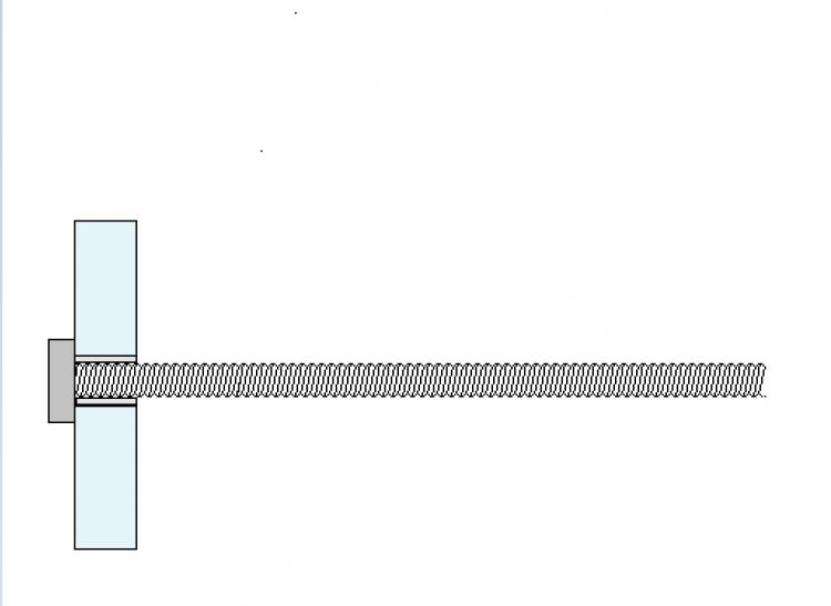

    Jeg hadde i utgangspunktet tenkt å bare skru den fast i veggen for jeg har lagt et spikerslag bak, kun med dette for øye. Men skiten blir så tung, ca 50kg inkludert spilleren , at jeg tenkte at det var greit å kjøre med gjennogående. Gikk egentlig ut i fra at en 200 mm bolt ville holde, men den gang ei. Jeg har jo et rør til luftarmen gående gjennom veggen, og det var såpass romslig at jeg fikk stukket meterstokken inn der. 260mm målte det. Og plata på diamanten er 20 mm, så da er jeg oppe i 280mm. Og i tillegg må jeg ha 20mm til skiver og muttere, så da er jeg oppe i 300mm 😐.
    Kankje jeg må ta kontakt med roadrune allikevel?

    Jeg har katalogen fra Tingstad. Gjengestag er definitivt løsningen.
    Det eneste jeg er bekymret for er å la det være gjenger der hullene er i akrylen. Det blir en del spenninger akkurat der, og hvis det sprekker kan jeg bare kaste hele skiten.
    Få laget et passtykke akkurat gjennom akrylen, fres hullet med tilsvarende overdim. Hvor vanskelig kan dette være da... jeeez :rolleyes: :D:D:D

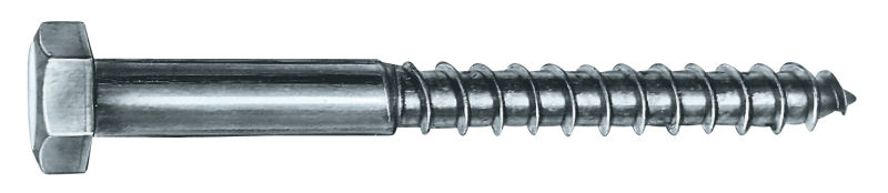

    Det var slike franske treskruer jeg opprinnelig hadde tenkte å bruke, men 50kg på veggen er jo litt da. Bare for hylla går det nok greit, men når 25 kg platespiller skal stå oppå, blir jeg litt skeptisk.

    Du klare aldri å rive ut denne type skruer fra veggen,50kg er ingen ting å snakke om :)

    Fransk treskrue er mye brukt på beslag på store bærende konstruksjoner. Så er ikke redd for å belaste de med 50kg. Du skal sikkert bruke 4stk skruer på hylla. Og du har en 48*98 eller en 48*148 som spikerslag bak plata på veggen. Den detter ikke ned for alt i verden :) Skrudde opp hev/senkbar badeinnredning på institusjon med slike. Den veier 175kg og blir festet med 6stk franske treskruer :) Har ikke hørt noen klager ennå. Og det er 2 år siden :)

    Vel, da tar jeg sjansen. Får se om jeg ikke lakkerer de svarte først også.
    Er vel en fordel å forbore først også tenker jeg.
    Må ut å få tak i sånne på mandag. Er det noe forskjell i kvalitet på dem tror du? Eller kan de kjøpes hvor som helst? Biltema og sånt?

    Jeg aner ikke hvordan de på Biltema etc er. Jeg bestiller de jeg bruker på Motek. Men hvis de følger Din 571 standaren skal de være godkjent og følger denne tabellen for uttrekk :)

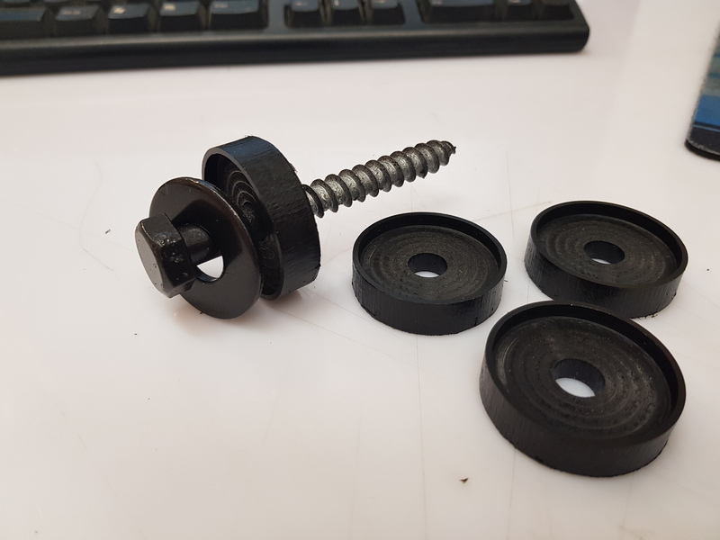

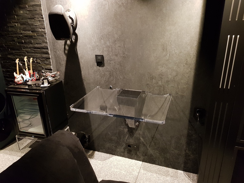

    Jeg tar sjansen på å bruke franske treskruer. Kjøpte 4 stk i går, og lakkerte dem og skivene i dag tidlig.
    Er litt skeptisk til å dra til disse skruene rett på akrylen, så jeg bestemte meg for å lage noen foringer i 10mm PEHD (Polyetylen). Det tror jeg gjør susen :)
    Så da blir det vel å få montert opp "beistet" i kveld.

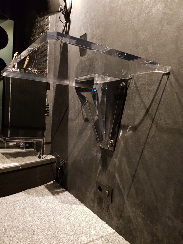

    Dette var griselekkert, må si det er gjort en utrolig jobb.
    sclalars
    01.05.2006
    2.397
    1.718
    Skedsmokorset
    Takk for skryt!
    Ble veldig fornøyd selv. Den er finere i virkeligheten enn på bilder :)

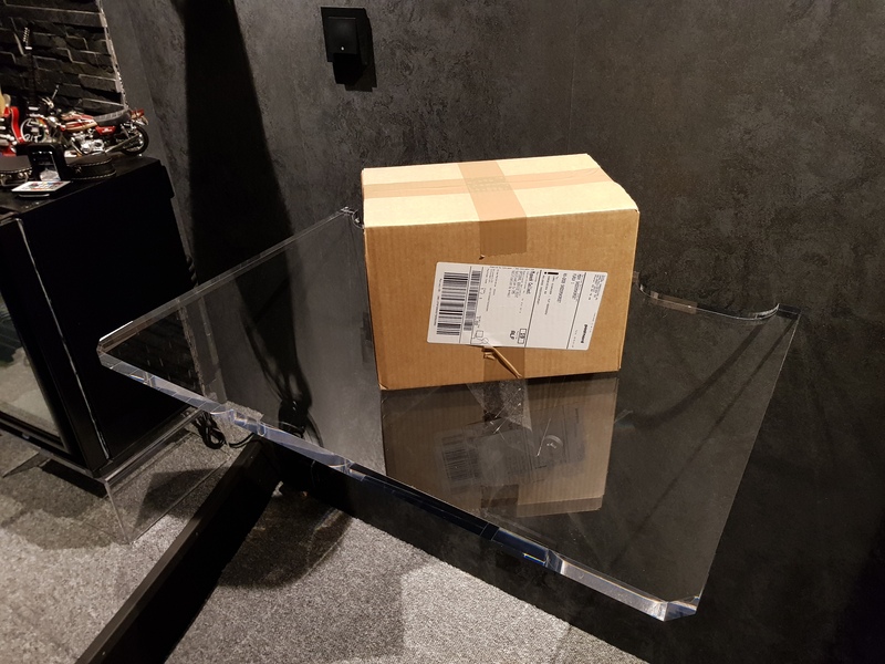

    Pakk opp da for fanden, finner oss ikke i å bli plaget av dette:)

    Er ikke gøy med isolasjon, hva ligger i esken. Joda smeller artig de der:)
