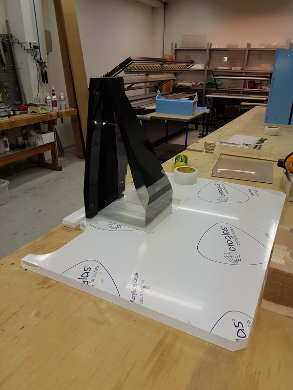

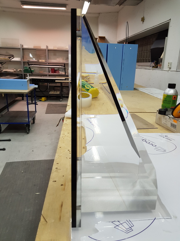

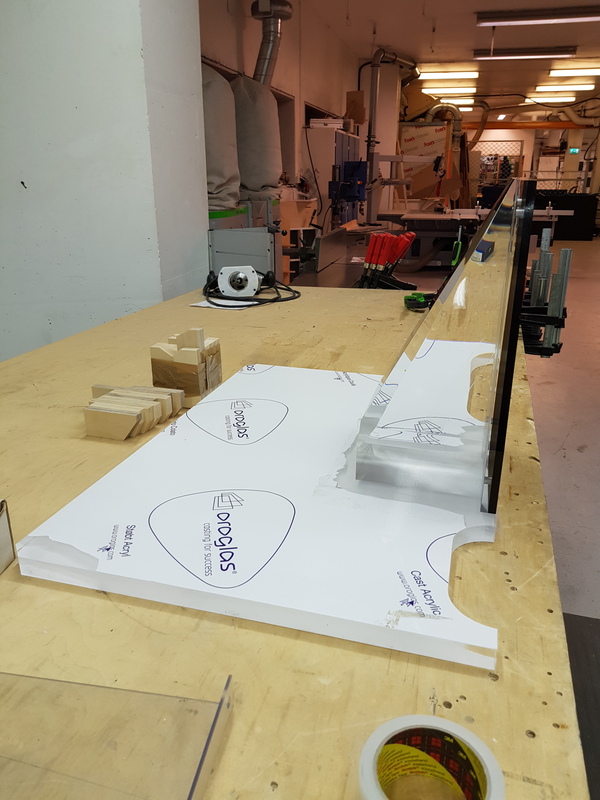

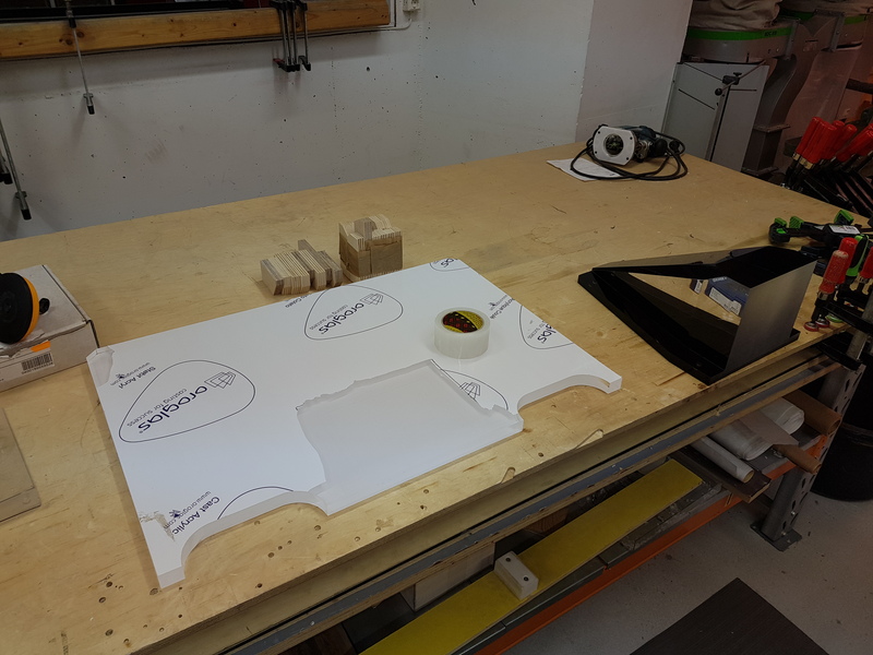

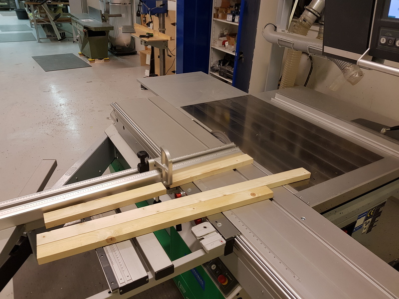

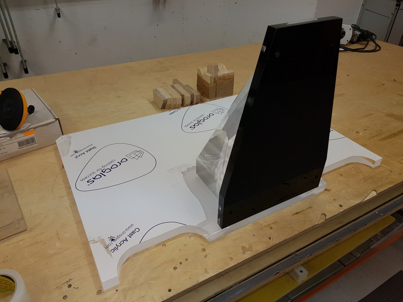

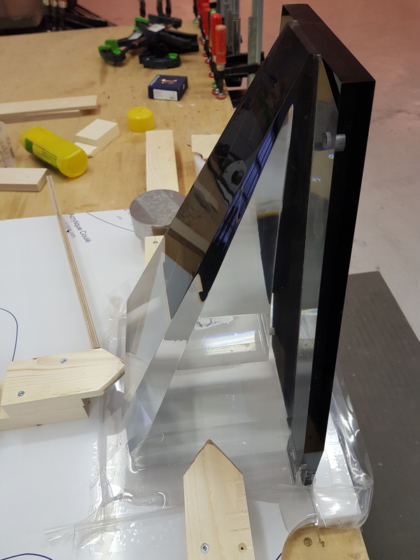

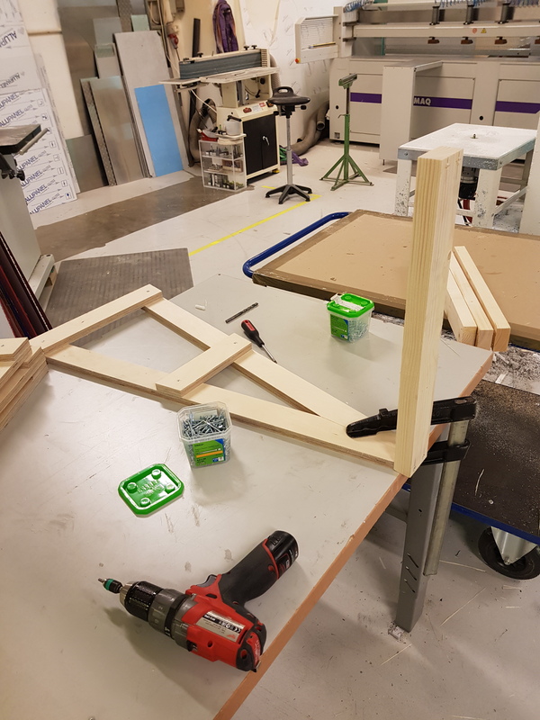

    Jeg ser at det er passe mager interesse for denne tråden, men jeg får fullføre prosjektet. Det var jo heller ikke meningen at den skulle vare så lenge :) (Superkort byggetråd)
    Mens jeg venter på å få ferdig de forskjellige komponentene jeg trenger for å få bassene oppe å gå, får jeg gjøre noe annet "fornuftig"

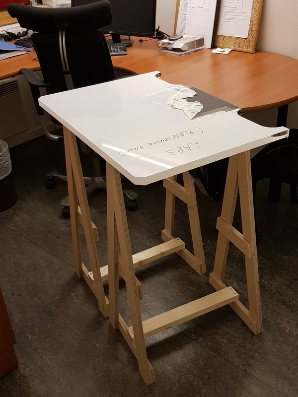

    Her kommer noen bilder av limeprosessen på platespillerhylla. Hylla og platespilleren vil til sammen veie et sted mellom 50 og 60 kilo, så jeg kommer til å bore meg gjennom 2 vegger, inkludert spikerslag, og bruke gjennomgående 10mm bolter med skiver på begge sider og mutter i rommet ved siden av.

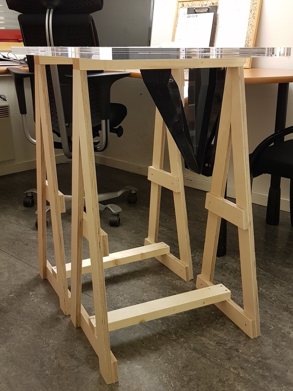

    For å få dette i vater, og å klare å holde dette stille mens jeg borer meg gjennom, har jeg laget 2 støttebukker. ;D

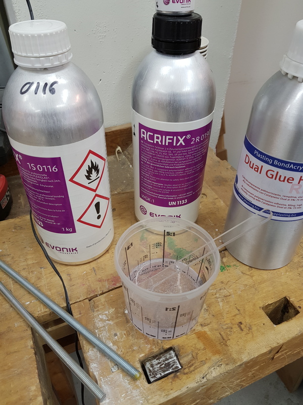

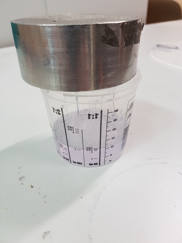

    Viktig at alle luftbobler er ute før man limer. Loddet er på for å slippe ut gassen av koppen, men også for at limet ikke skal begynne å herde for kjapt. Dette er 2 komponent lim
    Støttet opp, og ferdig limt
    Så litt snekkerarb"e
    Tror dette vil funke bra :)
    Fortsettelse følger......

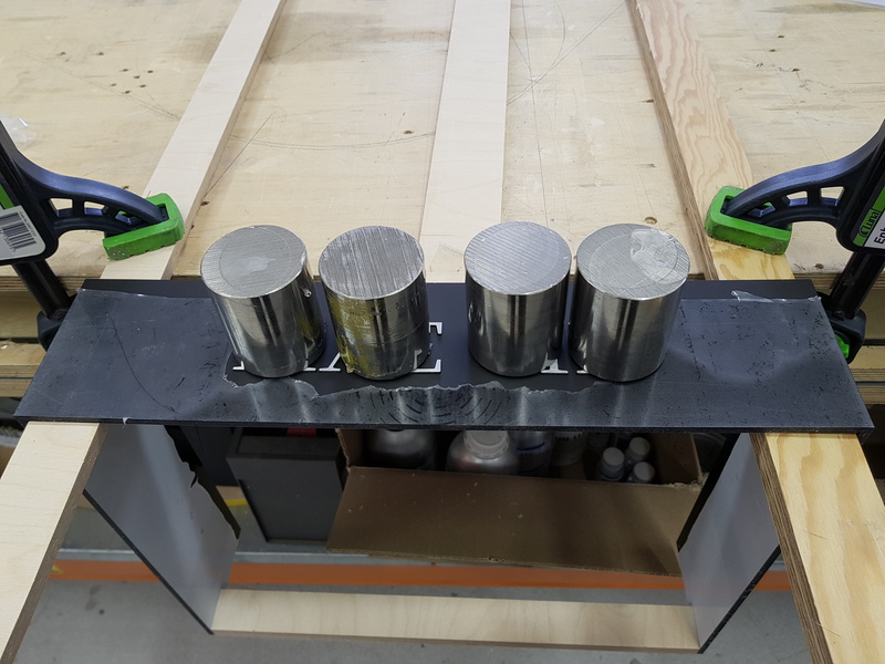

    Vanvittig flott arbeid, og så langt utenfor mitt kompetanseområde at det like godt kunne vært på månen! :)

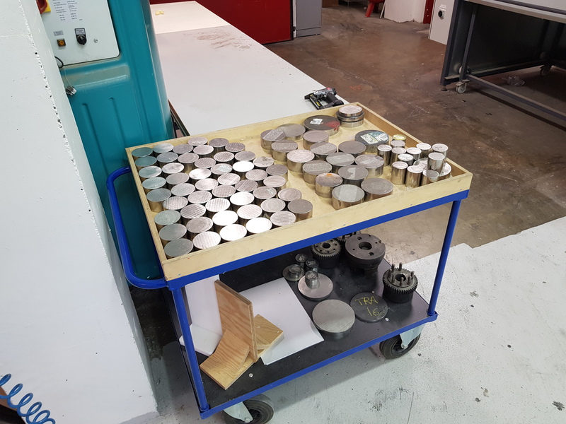

    Et spørsmål:
    De 4 metall-loddene du har plassert oppå toppen, hvor har du dem ifra? Jeg trenger noe slikt for å utbalansere en ekstra arm + armbord på platespilleren min.
    Et spørsmål:
    Vi har noen av dem;)
    De er 75 x 42 mm og veier 1,5 kg. Si i fra hvis du trenger ett, så kan sende meg en PM.
    De minste der er 50 x 60 mm og veier 1 kg

    Ååååja! Det var derfor du tok deg tid til å snekre egne bukker!
