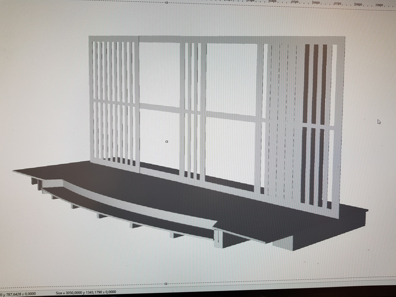

    Ok, frem med cad programmet og begynne å tegne, og drodle og leke med tanken om hvordan dette skulle bli. Jeg var jo like opptatt av hvordan rommet skulle fremstå visuellt som hvor bra lydmessig det skulle bli. Det var ikke bare å "sette igang" nei.
    Etter å ha gått mange runder med meg selv, kom hjeg frem til noe som jeg kunne leve med.

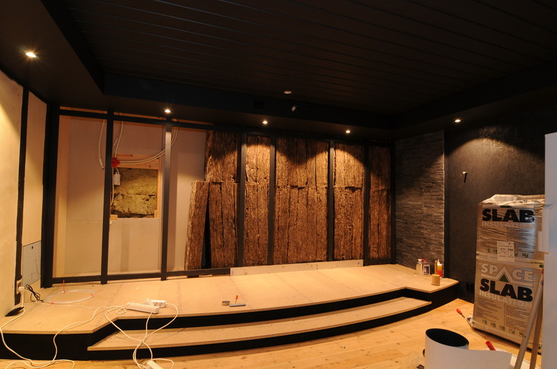

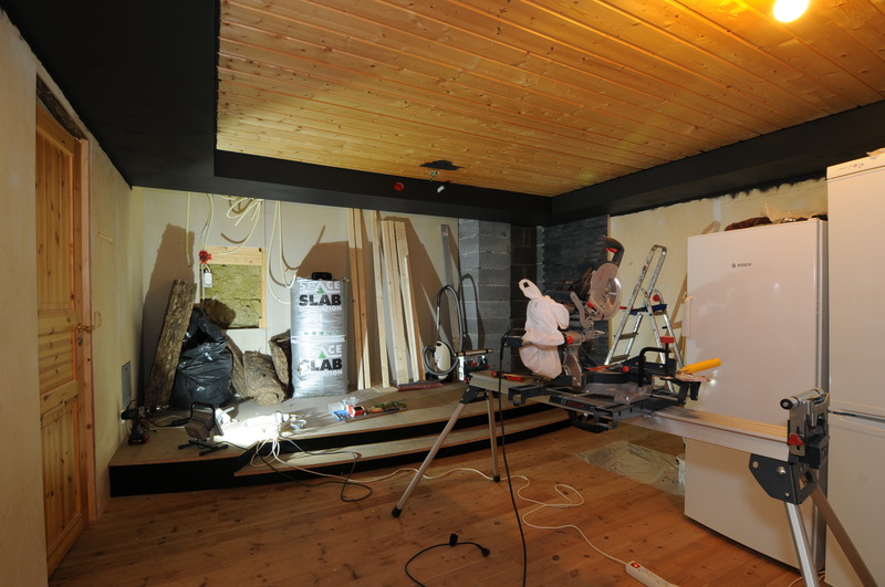

    Her kommer noen bilder, først av rommet og starten på repo'et.

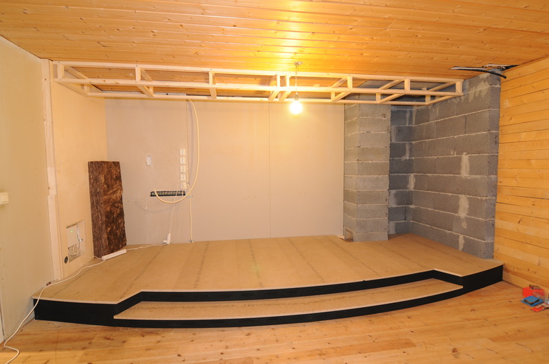

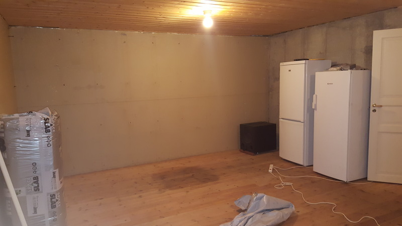

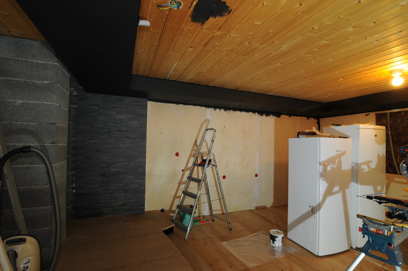

    Rommet var opprinnelig brukt som lager når vi kjøpte huset. ( Litt dårlig kvalitet på bildene i starten. Det blir bedre ::))

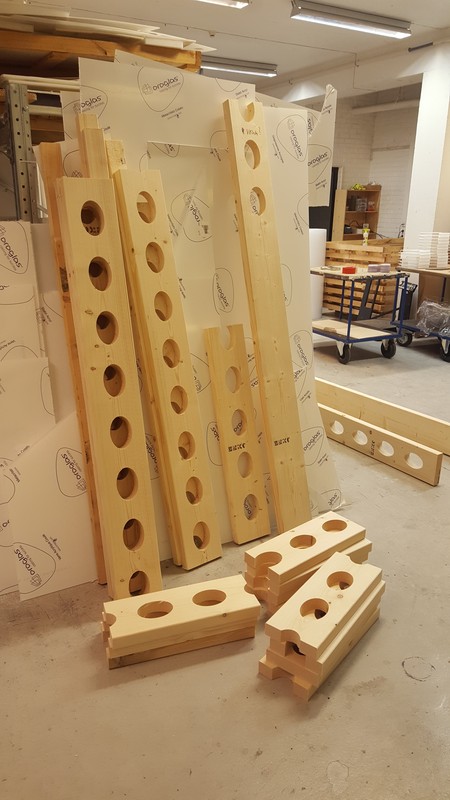

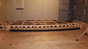

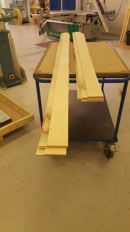

    Startet med å lage fundamentet til gulvet, av 2" 8" . Måtte freses, skulle jo fungere som en del av bassfella til Thohaug ;)
    De var for lange for fresen, så måtte snu dem for å frese andre enden.
    Det ble noen meter etter hvert.
    Endelig i gang, etter uker med planlegginog frustrasjon
    Måtte selvfølgelig gå til innkjøp av skikkelig sagutstyr
    Fortsettelse følger....

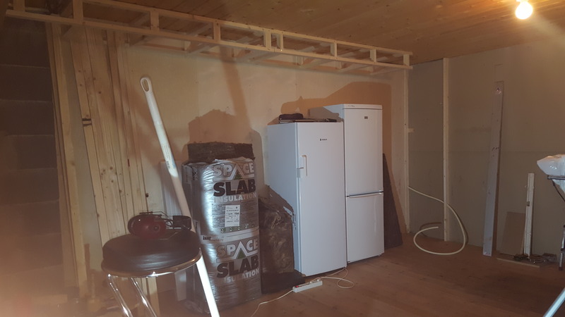

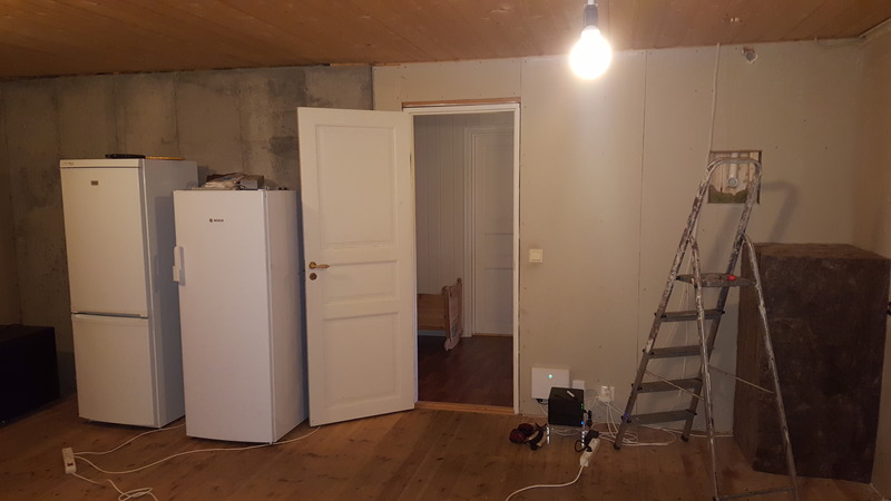

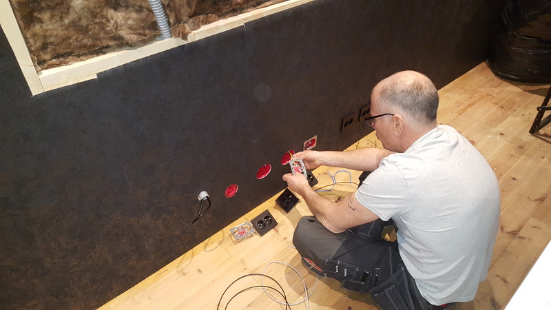

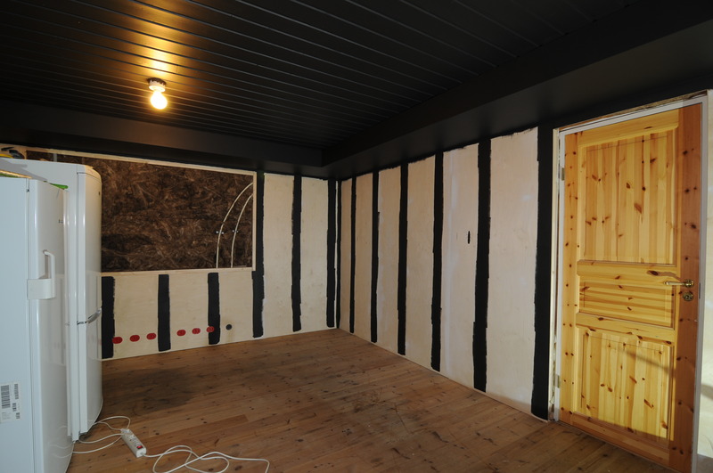

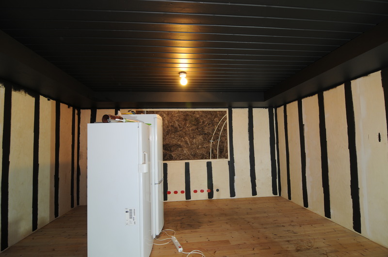

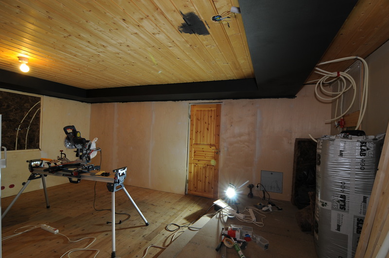

    Det lille dere ser av ledninger på bildet var bare en dråpe i havet i dette rommet. Huset ble bygget på førsten av 90 tallet, og han som bodde her var glad i å trekke ledninger. Den sorte lange boksen på veggen dere ser, var tilslutningspunkt for internett fra 16 forskjellige rom. Jeg tror jeg har fjernet noe sånt som 200m med kabel. Og han hadde ikke vært så nøye med hvordan de var lagt. Det gikk på kryss og tvers av dette rommet. I taket, på gulvet, noe i veggene, noe ut i friluft og stiftet fast på yttervegg hele huset rundt. Jeg reiv og klippet opp rubbel og bit. I dag har vi noe som heter trådløst ;)
    På venstre side er boksen til den gamle alarmen. Den også sikkert fra 90 tallet, og selvfølgelig smekk full av ledninger til nesten alle rom.

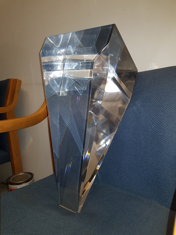

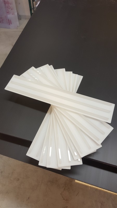

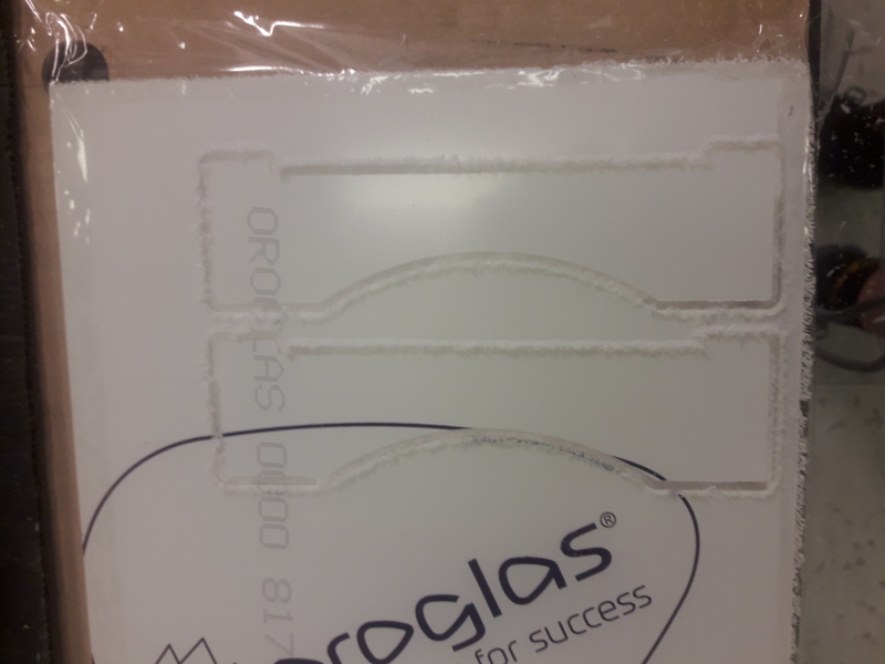

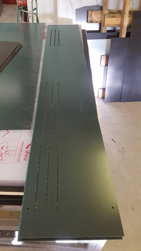

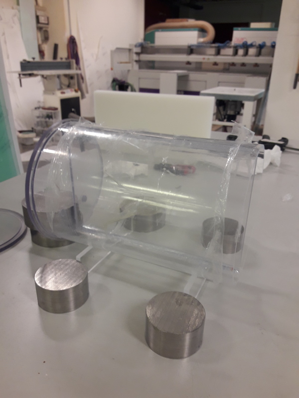

    For å gjøre det litt vanskelig for meg selv, og for å få litt stil over det, bestemte jeg meg for å lage en buet front på repo'et. Her har jeg laget en mal i sort plast for å få radien til å stemme med trappetrinnet jeg skal lage.
    Traff ikke helt første gang, så å lage en prøve først var smart :)
    Her ser dere også krysset til Thohaug, på lytteposisjonen.
    Og for sikkerhet skyld, lagde jeg mal også i 4mm xfiner. Plasten ble litt for "gummi"

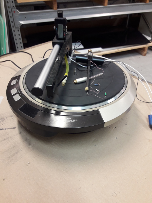

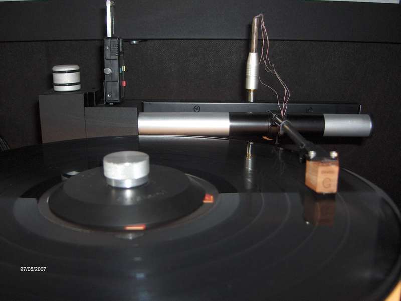

    Platespiller skal henge på vegg, en Denon DP 75 som jeg skal til å lage plinth til, og med luftkobling til MG1 arm i rommet ved siden av. Det blir selvfølgelig en bryter på veggen ved siden av platespillerhylla som aktiverer luftpumpa. Platespillerhylla skal lages av akryl, med tilhørende base, også i akryl ( se bilder)

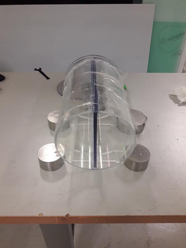

    Det skal også, i tillegg til eksisterende anlegg et par basstårn med 4 stk Seas 10" L26 ROY i hvert tårn. Ønsker meg skikkelig smekk i mellombassen:)

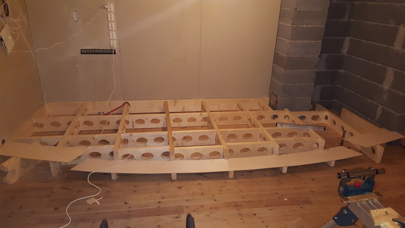

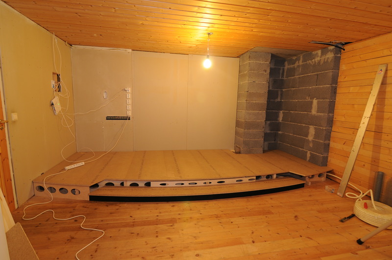

    Første 22mm sponplate på plass. Trappa måtte på plass som første steg. I bakkant på den har jeg laget et spor som mellomplata i kryssfiner skulle ned i for å låses fast. Denne plata og plata under trappa skulle perforeres og trekkes med høyttalerstoff for å slippe bassen inn i gulvet.

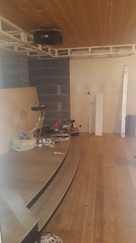

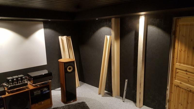

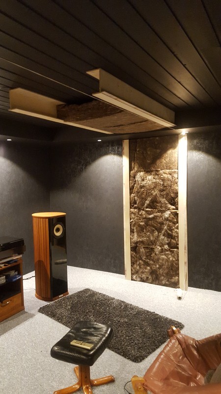

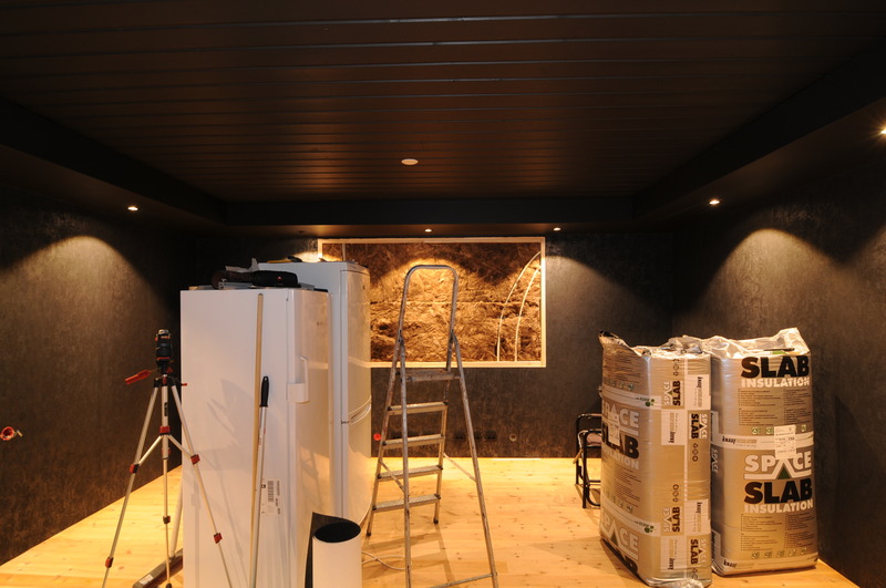

    Det gikk en god stund før jeg fikk opp den første plata på veggen. Var nødt til å gjøre meg ferdig med repo'et først, og det tok sin tid, med alle de utfordringer jeg møtte der.
    Så det var deilig å skru opp den første plata. På veggen her lagde jeg et rom til Altibox'en. Den skal få et pent lokk av sotet akryl etter hvert.
    Første del av lyskassa på plass også. Disse lagde jeg ferdig på jobben, så jeg slapp å bruke fritida mi til sånt;)
    Begynner å ligne noe dette. Sleit noe jævlig med å få den plate mellon trappa og gulvet på plass. Var veldig enkelt før jeg la på høyttalerstoff, for da kunne jeg bare putte fingra gjennom hullene og lure den ned i sporet.
    Lå på gulvet i lang tid med en liten trekloss og fikk lurt den ned mm for mm. Ett lite slag for hardt, så "poppet" den over til andre siden av sporet, og da var det bare å begynne på nytt. Denne måtte selvfølgelig på plass før gulvplatene kunne skrus til. En helvetes drittjobb for å si det mildt :)

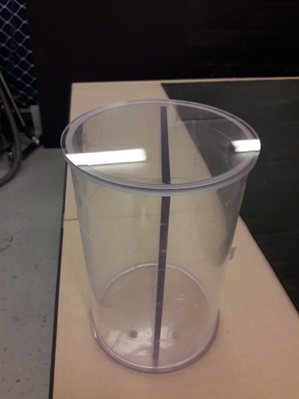

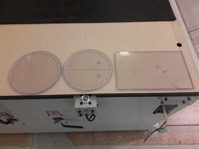

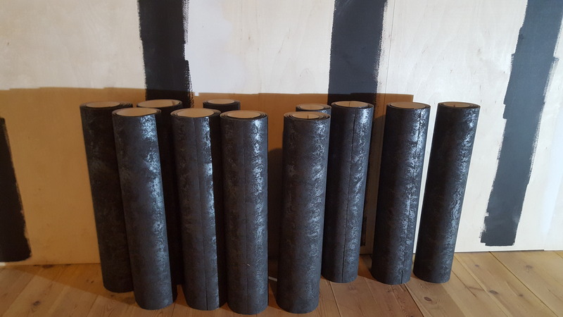

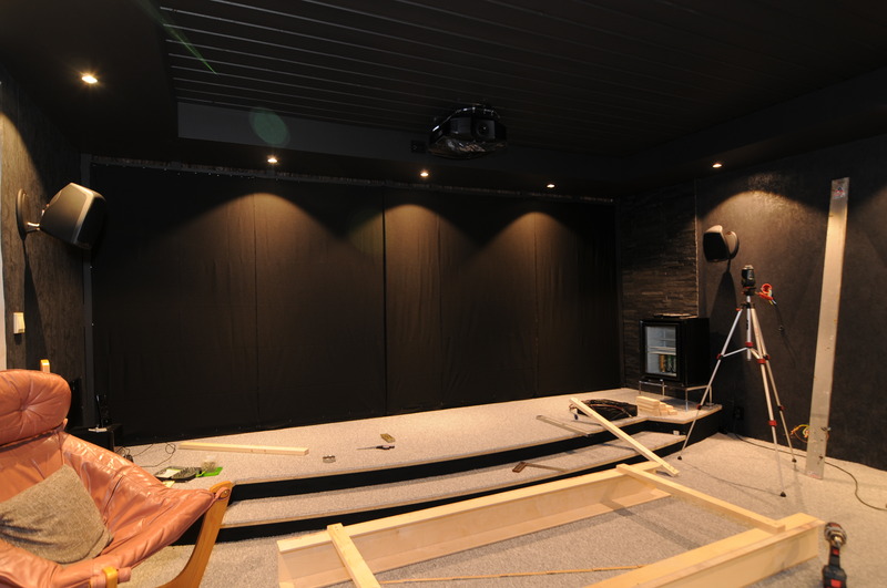

    Av alle idioter jeg kjenner, kjenner jeg meg sjøl best. Jeg tenkte før jeg satte i gang med dette prosjektet at jeg skulle lage meg en huskeliste på "alt". Gjorde jeg det? NOPE! Iveren etter å komme igang tok overhånd.
    Og hva glemte den gamle senile mannen? Jo, rør til phonokabel der platespillerhylla skal stå :'(
    Det skulle ha vært med på bilde her.
    Jeg klarte å knuse glasset i kameraet på mobilen mens jeg holdt på her, så nå kommer noen bilder som er litt tåkete. Hold ut, ny mobil ble bestillt :)
    Røret på veggen ved siden av det hvite panelet er til luftslangen på MG1 armen til platespilleren. Og den røde boksen er til bryteren. Pumpa og stikkontakten blir lagt i boden på andre siden av veggen. Deilig å slippe å måtte gå inn i det rommet for å starte faenskapet:)
    Det hvite panelet var en test jeg laget. Hadde planer om å lage slike stolper fra gulv til tak med jevne mellomrom langs med veggen, men forkastet ideen etter litt tenking.
    Projektoren, en Sony VPL 40 ES, måtte midlertidig opp en liten tur, for å bestemme størrelse på lerrettet. Dette skal integreres i veggen, så det blir flukt med.
    Noen som kjenner'n igjen?:)
    Hadde ett helvete med å flytte disse kjøl/frys skapa i hele byggeperioden. Hadde desverre ikke noe sted å gjøre av dem i mellomtiden heller, så de måtte bare være i rommet. Må ta vare på indrefileene vettu;), og holde arbeidspilsen kald.
    12 stikk til anlegget burde gjøre susen. Dette skal selvfølgelig i egen kurs i sikringsskapet.

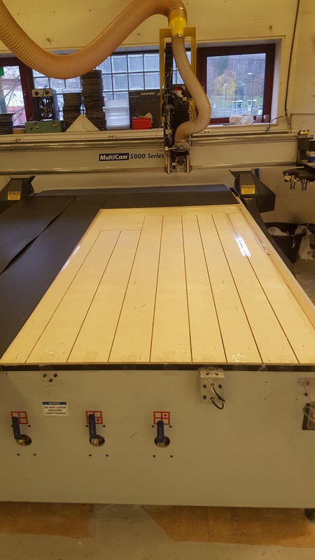

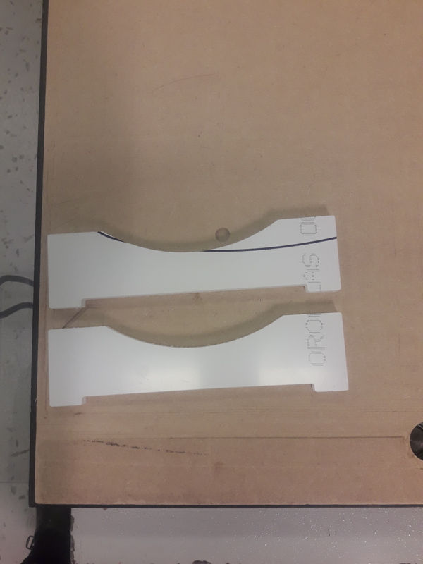

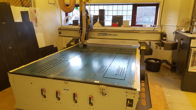

    Så tilbake med dette med å være CNC operatør. Noen fordeler er det jo, som f,eks å lage en test på hull til alle disse kontaktene. Bare å ta med plata som skulle brukes der og frese ferdig på jobb:)

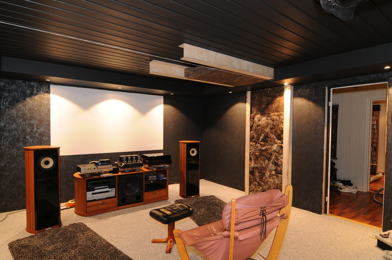

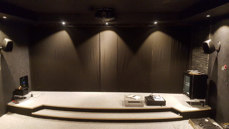

    Etter endt økt var det greit å sette seg ned med en kald en, sette på projektoren, slå av lyset og drømme seg bort litt om hvordan det ville bli når det ble ferdig. Spillte sangen på en JBL Boombox, og klarte nesten å få det synkronisert med bilde;)

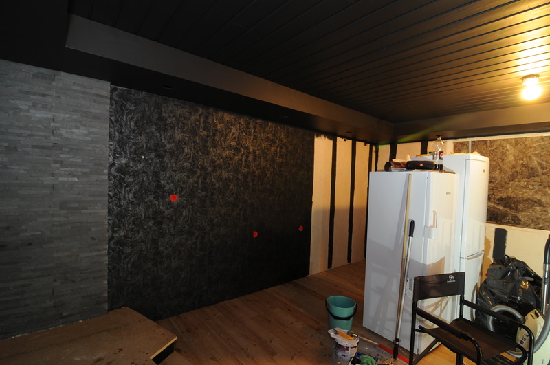

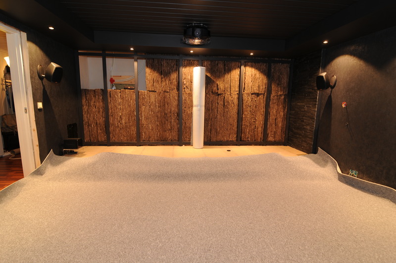

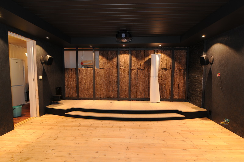

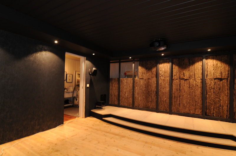

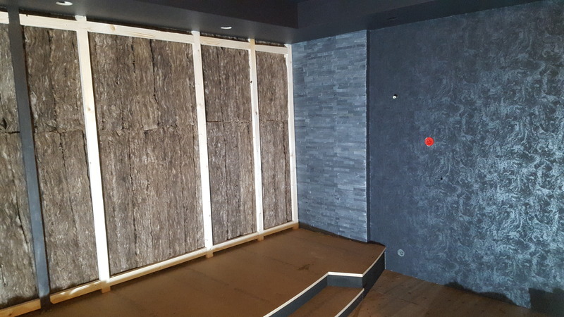

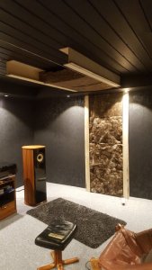

    Det neste på trappene var å få noe stein på denne muren. Det meste av den blir borte bak isolasjon, men ca en meter stikker ut, og den må kles. Fikk beskjed om at Leca suger noe jævlig (huff da) så jeg måtte kline på noe melkaktig guffe et par timer før jeg begynte med flisene, ellers ville Leca'n stjæle all fuktigheten fra limet.
    Flisene var en drøm å få på . Tok meg ca 2 timer. Ikke noe fuging heller.
    Skjermen laget jeg på jobben av 10mm hvit Forex, Flott materiale til dettte bruket. Akkurat passe hvit og matt. Hadde med en liten prøvebit ned til AV shop en gang, og de ble skikkelig imponert over overflaten. De tok til og med biten med inn i ett av prøverommene og holdt det foran en skjerm for å sammenligne :)
    Her er fremdeles beskyttelses folien på , så ikke la dere lure av fargen :)

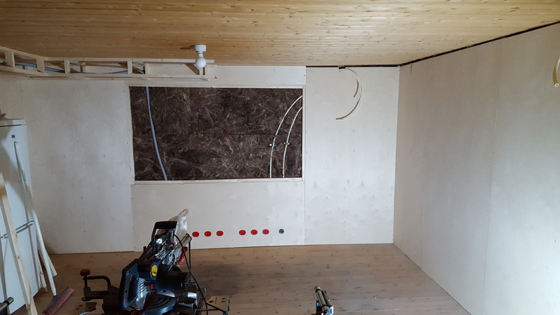

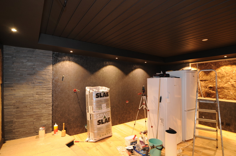

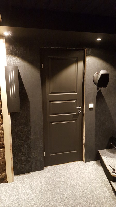

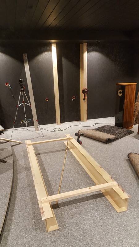

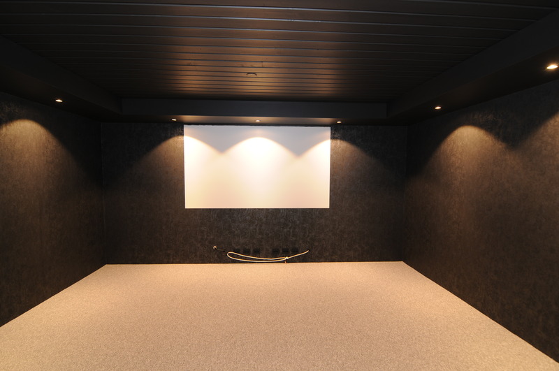

    Det ramler på. Var utrolig deilig å begynne å få platene på veggene på plass. Når grunnarb'e endelig er ferdig, det er da man først begynner å se konturene av hvordan det kan bli til slutt. Reine kosejobben dette, å smelle opp plater:)
    Jeg var veldig nøyye med sparklingen. Skulle ha tapet på veggene, og da synes det meste hvis man slurver med overgangene.
    Nå er'e bare å sette igang med malinga :)
