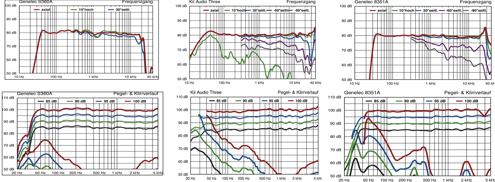

    Venter fortsatt på informasjon om dette "andre" anlegget... :giggle:.. Du har vært å hørt endel hos andre audiofile.. Ble slutningen av dette at Juha Mieto og mummitrollet hadde den beste lyden, for deg, og hvorfor ble det evt slik? Hadde ingen produsent av andre produkter integritet nok?
    @HCS og @coolio , siden dere spør...
    Det andre anlegget er 2x8351A. Se målinger fra Stereoplay og professor Anselm Goertz (publisert i Sound & Recording) nedenfor. Stereoplay-målingene for 8351A er satt sammen med S360A og tidligere nevnte Kii Three for referanse.
    Akustiske akser er ca. 225 cm fra hverandre. Lytteposisjon er ved et spisebord. Jeg har imidlertid satt høyttalerne opp for nærere felt flere ganger. Dette er utvilsomt nærfelthøyttalere (dermed trenger man ikke ekstremt høy SPL og refleksjonene blir færre) for ekstremt god detaljgjengivelse. Jeg har ikke hørt høyttalere som er bedre på detaljer enn 8351A når de er satt opp for nærfelt uten for mye nære reflekskjoner (men S360 er veldig nær 8351A på detaljer og kanskje bedre på enkelte ting selv i nærfelt).
    Høyttalerne gjengir lydmaterialet ekstremt godt på lavt lydvolum. Tale er veldig klar og lett å høre. På høyere volum synes jeg de gode egenskapene forsvinner litt, men dette tror jeg har med rommet å gjøre, dvs. refleksjoner som skaper fordreining.
    Bassen kan være overraskende god på 8351A, men til sammenlikning med S360A+7382A faller den gjennom (surprise, surprise!) etter å ha hørt de to oppsettene med få minutters mellomrom.
    Jeg er fortsatt i en prosess hvor jeg lytter meg frem til forskjeller mellom disse to konseptene som springer ut fra samme utviklermiljø. Bemerkningene mine kan derfor endre seg etter som jeg hører mer.
    Der hvor S360A imidlertid skårer eksepsjonelt bra, er på det @Gjallarhorn Audio sannsynligvis forsøker å definere, dvs. det jeg kaller kjapphet. På Tron 2 er det en åpningsscene hvor Sam kjører fra politiet på motorsykkel. Han hopper med sykkelen og akkurat i det sykkelen treffer bakken, slår metall mot asfalt. Det er lagt på en gnisselyd av metall mot asfalt i lydsporet, og denne lyden er helt annerledes på 8351A enn på S360A. Det er sannsynligvis S360A som gjengir lyden riktig pga. høy sensitivitet og lav fordreining ved reproduksjon av transienten/impulsen.
    Hvis du hadde satt opp S360A og 8351A i en blindtest, er det ikke sikkert jeg umiddelbart hadde hørt hvilken som er hvilken. Det avhenger av lydmaterialet. God frekvensrespons er et godt utgangspunkt. Men på ulike stykker musikk og film vil det nok være enklere å presse frem åpenbare forskjeller. På ekstreme lydnivåer har S360A mer kapasitet, som er hørbart.
    Begge høyttalere er imidlertid svært gode, og fordi det er samme utviklingsmiljø og -prinsipper som ligger bak begge høyttalerne, er det interessant å lytte seg frem til forskjeller og om Genelec har lykkes med segmenteringen av de to høyttalerne.
    @HCS , du lurte på om jeg valgte Genelec fordi det er den beste lyden. Vel. jeg slo fast etter sekunder at 8351A var bra da jeg lyttet til den første gang for fire-fem år siden. Siden har jeg lært at det å kjøpe høyttalere fra en tillitvekkende produsent som jobber systematisk og forskningsbasert egentlig er veldig enkelt. Spesifikasjonene taler for seg, og med så gode spesifikasjoner og målinger blir man ikke overrasket over lyden; den er dårlig hvis kildematerialet er dårlig, og god hvis kildematerialet er godt.
    Kilde: https://www.genelec.fi/sites/default/files/media/Studio monitors/SAM Studio Monitors/8351A/genelec_8351_soundandrecording_0415.pdf

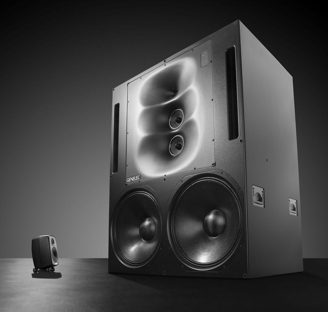

    Synes egentlig ikke at diskusjonen avsporer mht. KISS. Min påstand er - for å bruke Genelec som illustrerende eksempel - den at jo større høyttaler du velger, jo mer dynamikk, slam, snap, wucht etc. får du. I bildet nedenfor vil den til høyre bli oppfattet som mer dynamisk enn den lille selv om de måler helt likt på frekvensresponsen ned til ca. 60-70 Hz.. Påstanden min om dynamikk er støttet i håndfaste spesifikasjoner fra datablader. Sånn sett kan du i Genelecs tilfelle ganske enkelt gå rett inn i spesifikasjonslisten og finne den dynamikken du trenger. KISS. Denne innsikten er allemannseie. Hvorfor gjøre det mer komplisert enn det?
    Det blir imidlertid fort dyrt og stort når man maksimerer dynamikkspesifikasjonen. Den kreative løsningen er å sette seg nærmere høyttalerne. Da øker også andelen direktelyd som betyr at du får mer hifi og ikke taste-fi eller roomy-fi.
    EDIT: Den til høyre er konstruert for å gjengi over 130 dB i kortere anslag. Det tilsvarer lyden fra en tromme. Med høyttaleren til venstre er det helt umulig å gjenskape noe som låter som en tromme; det blir en forminsket versjon av tromma, en tromme på lavt volum - hvilket er åpenbart unaturlig.

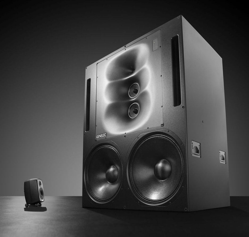

    Vis vedlegget 642838
    Slik jeg ser det handler kompromissene om hvordan høyttaleren løser det at den ikke kan levere sitat: «dynamikk, slam, snap, wucht etc» . Alle høyttalere blir bedt om å levere det samme og ingen klarer å levere det, så konstruksjonens styrker/svakheter eller prioriteringer er det som lager egenlyden. Hvilken egenlyd man foretrekker er subjektiv og i følge Toole så foretrekker flest.......😄
    Edit: dine S360 skal kunne levere 118db til avrulling så avspilling av eksempelvis ved et storbandopptak med et sedvanlig lowcut ved ca 30Hz ved et lydvolum der peakene ikke stiger over 118db vil etter din mening S360 og 1236A spille tilnærmet likt. Det er ikke min erfaring.

    Ja. Høy driversensitivitet pluss ekstra pålasting av sensitivitet gjennom hornets/waveguidens akustiske egenskaper gjør at horn blir en veldig potent høyttaler. Hvis høysensitive horn drives av helt ren strøm, trengs ikke så mye av den. Når systemet er høysensitivt, er det fint om forsterkeren er helt tyst på alle måter slik at det ikke kommer støy fra høyttalerne når de ikke spiller lyd. Benchmark leverer verdens kanskje reneste strøm for dem som ikke trenger så mange watt. Der har jeg kanskje skissert oppskriften på en pakke for dem som ønsker et ekstremt dynamisk oppsett? Det trenger ikke koste skjorta heller.
    Mitt stereo hornsystem S360A spiller peak på mer enn 128 dB @ 1m i ekkofritt rom. Med subwoofer øker kapasiteten ca. 6 dB. Det er et annet eksempel på en KISS-løsning hvis man ønsker lav fordreining og/eller høy SPL, dvs. dynamikk.
