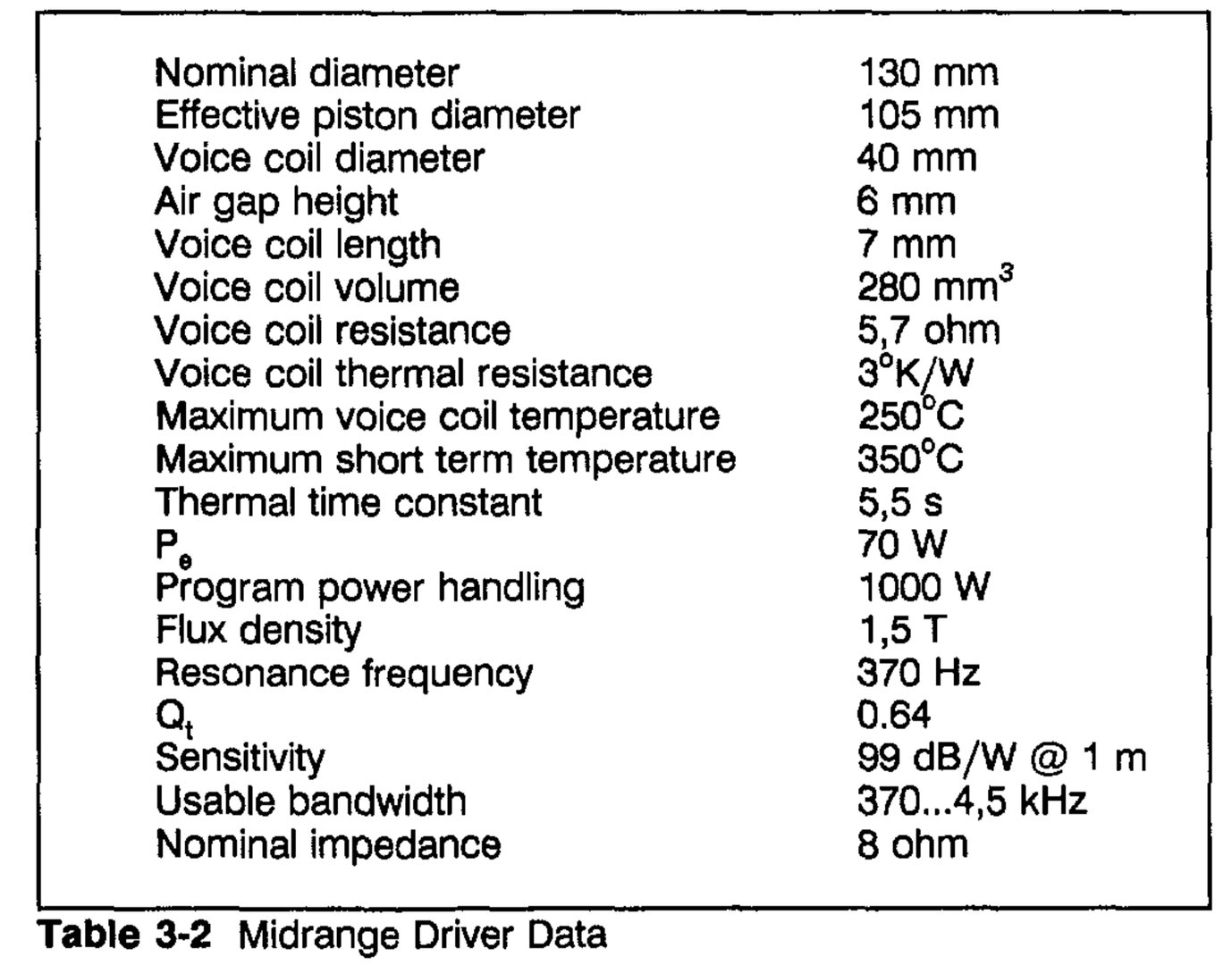

    Dataene ser greie ut de. De har hatt et visst fokus på å lage en driver som tåler mye termisk effekt. Dette gjør man gjerne mye av i PA-bransjen, men mindre i studio og hifi siden power compression på 3,5dB ikke akkurat er subtile greier. Det jeg kanskje reagerer mest på er at de har bare 0,5mm overheng. Det gir selvsagt et gunstig forhold mellom spolemasse og kraftfaktor, noe som resulterer i ekstremt høy virkningsgrad, men på den annen side gir det jo en veldig ulinjær kraftkurve, og det rangerer høyt blant faktorer som gir vesentlig degradering av lyden. For en 4" mellomtone delt ved 250Hz i en hifihøyttaler bruker jeg som tommelfingerregel at man må forvente typ 2mm slaglengde ved høye nivåer. Men da har jeg ikke lagt til grunn at det sitter 2x12 eller 2x15 i bunnen. Heller et par virkelig gode 6,5 eller 8". Imidlertid har jeg da ikke regnet med at de skulle sitte i waveguide. Det gjør fort saken 6dB bedre. Jakten på høy følsomhet, høy kraftfaktor og høy effekttålighet har også ført til at de har gitt den 40mm talespole. På en såpass liten driver er det mye, og den får da lett et område med en viss interferens, samt at den vil slite litt med å opprettholde nivået ved enkelte frekvenser når man fjerner en så stor prosentandel av membranformen.
    Ut fra de begrensede dataene som er gitt kan man få inntrykk av at de har fokusert veldig på én ting, og til en viss grad latt det gå ut over noe annet. Den kan nok spille veldig mye høyere enn mange av sine naturlige konkurrenter, men det kan nok tenkes den må se seg slått på en god del andre parametre, i den grad det finnes mellomtoner i markedet i det heletatt.
    Det du skrev om PA-egenskaper og at slikt ikke er i hifi-verdenen er interessant, for det er en kritikk Ilpo Martikainen fikk for fem år siden. Jeg tar med hele svaret fra Martikainen, som omhandler bl.a. nevnte mellomtone og 15-tommerswooferen i 1238-høyttaleren. Det er mange gode poenger i svaret, ikke minst når det gjelder myten om pro og hifi.

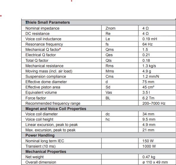

    Du må gjerne sammnligne, siden vi har din oppmerksomhet. :) Men den var ment til trådens eier som retorisk spm
    Igjen, det er gjerne litt vanskelig å vurdere en driver ut i fra såpass lite data. Men jeg legger merke til at det er en dome. Da kan vi gå ut i fra at den ikke har faseplugg, så da har vi en sammenhengende membran. Men siden talespolen er mindre enn domen er den gjerne invertert. Det er ikke gull for spredningen men siden den har spolen montert et stykke inne på domen er det langt mer uproblematisk enn om den hadde hatt kantspole.
    Når jeg ser på oppgitt slaglengde og lengde på spole er det selvsagt rom for at dette kan være en underhengt driver, men det er også høyst rimelig at den har et veldig kort spolegap slik som de eldre Accuton alltid hadde. Ser vi på forholdet mellom effektiv domediameter og membranareal så antyder den at vi ikke har noen informasjon om opphenget på driveren, som nødvendigvis må tillate noe slaglengde siden den er oppgitt til +/- 2,45mm. Til å ha så kort spole, og være en 4 ohms driver, har den ikke spesielt lav induktans, så den er trolig verken mettet eller utstyrt med omfattende SD-system, men jeg vil bli overrasket om den er underhengt for da ville jeg forventet at den var en god del høyere. Kraftfaktoren tilsier heller ikke at dette er en veldig kraftig motor, og vekten på driveren antyder at dette er en ganske kompakt neodym-motor. Bevegelig masse er ganske gjennomsnittlig, og det kan man også si om effekttåligheten så sant man begrenser arbeidsområdet en del.
    Kort sagt, dette er helt klart en driver med litt andre prioriteringer enn Genelec sin. Allikevel er det veldig vanskelig å si hvilken av de to man subjektivt ville like best.
    Jeg gidder ikke lese det, men nøyer meg med å poengtere misforståelsen.
    Jeg påpekte at de har laget en driver med ekstreme termiske egenskaper. Spolen tåler 350 grader, og det gjør ikke driveren dårligere. Men det å kjøre driveren til 350 grader er helt uaktuelt fordi det ikke er forenlig med høy lydkvalitet. Hadde intensjonen vært å spille så høyt ville de selvsagt brukt flere av den for å kunne opprettholde lydkvaliteten. Den har en kjøleeffekt på 3K/W. Ved 100W nominelt betyr det omkring 320 grader (konveksjonsfaktoren går gjerne opp en del når temperaturen blir høy). For typisk musikk betyr dette mer enn 800W spisseffekt pr driver. Man har her altså 2 mellomtoner, de sitter i waveguide som sikkert bidrar med 6-8dB i store deler av arbeidsområdet, og følsomheten er 99dB pr stk. Effekten gir oss 29dB, 2 drivere gir oss 6dB, og waveguiden gir oss minst 6dB... og vi har 2 høyttalere. Vi er da på teoretisk 146-148dB på 1m avstand, og dette er ikke peak. Ved 145dB risikerer man hjerteflimmer...
    Vel, denne mellomtonen skulle inn i en kompromissløs løsning som ble omtalt i AES-artikkelen som «DESIGN OF A HIGH POWER ACTIVE CONTROL ROOM MONITOR», dvs. 1035A. Som du skriver, ekstreme termiske egenskaper alt annet likt er et gode. Hvis du ser på 1035A-systemet, var det begrenset til å ikke spille høyere enn i overkant av 136 dB @2m i peak og 123 dB kontinuerlig: https://assets.ctfassets.net/4zjnzn...1f0dafcae3dcbccee411ccd41/1035A_datasheet.pdf
    Nettopp, da vil den aldri oppnå den høye temperaturen. Da blir det mer en "kjekt å ha"-faktor enn noe man trenger. Du må også huske på at man ikke kan designe seg rundt power compression på annen måte enn ved å få ned temperaturen.

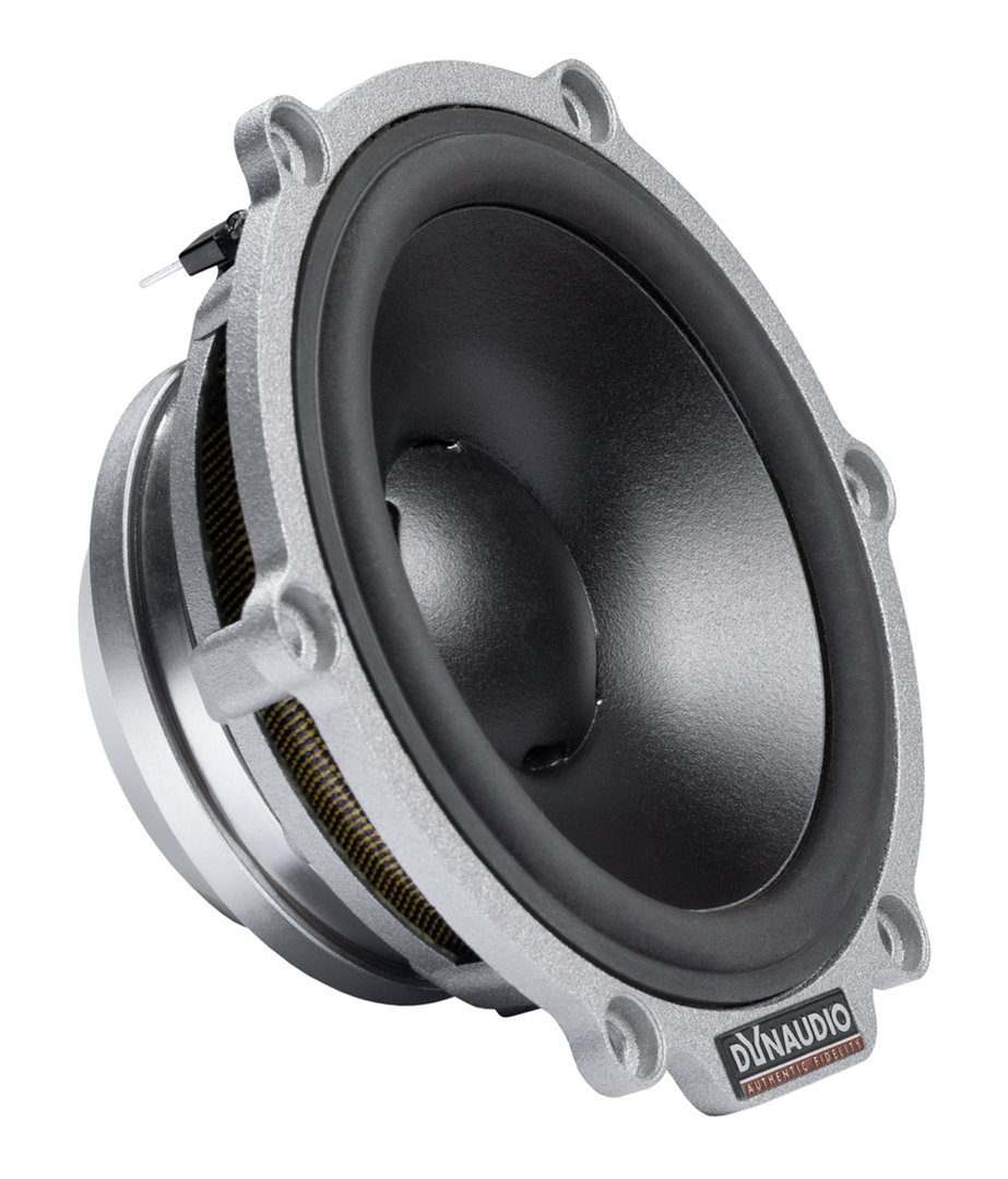

    @svart-hvitt
    Jeg har blitt linket til denne tråden, og har uten å tenke meg om gått ut i fra at dette var en teknisk tråd. Det gikk først nå opp for meg at dette ikke var en teknisk tråd, men din anleggstråd. Da føler jeg at jeg har gått i overkant hardt ut mot deg, og det beklager jeg. Det er også selvsagt helt naturlig at du skriver om det utstyret du er glad i.

    Da er det jo litt merkelig å bruke betegnelsen dome.
    Dynaudio gjør mye rart i grunn og helt ærlig hadde vært fint om de la ved litt mer data enn de gjør generelt. At de kan legge ved data og målebrev til bilstereo bare forsterker den tydelige mangelen på data, for i det minste pro serien. En ting, vel de skal ha heder for flere ting, men en ting Genelec skal ha heder for er etterrettelig produktopplysning på en konsekvent måte. Der har mange produsenter, som ønsker å bli tatt på alvor, et stykke å gå!

    @svart-hvitt
    Ikke noe problem :)
    Fint med litt engasjement.
    I åpningsinnlegget gjorde jeg det klart at jeg kjøper ferdige produkter fordi jeg verken har kompetanse eller lyst til å lage ting selv. Og når jeg kjøper fra andre, er det fint om de inngir tillit, dvs. er kompetente, ærlige, har integritet og drives av et ønske om å gjøre det beste for kunden.
    Men når vi først var inne på det tekniske, hva angår bemerkningen om varmeutvikling, så virker det som om det er en parameter Genelec vektlegger høyt. Varmeutvikling og dermed kompresjon på allerede moderat lyttevolum virker å være utbredt i høyttalere, og da er løsningen kanskje en kombinasjon av høy sensitivitet og høy toleranse for varme?
    Det er litt rart at «nerdene» i avdelingen for høyttalerutvikling ikke kjemper hardere for det. Mange av dem er sikkert stolte over løsningene de lagde, og så står der ikke mer enn utvendige mål og om 220V strømtilkopling i spesifikasjonene.
