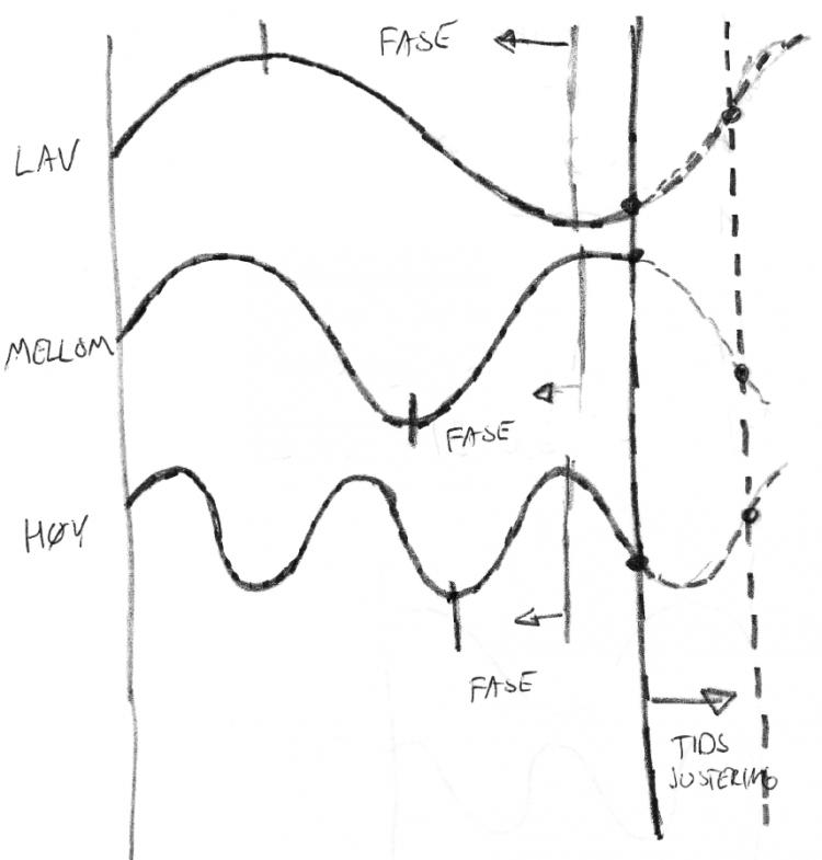

    Kan du forklare nærmere om det 2 måtene du justerer inn fase på. Får ikke helt taket i hva du mener.
    Skal jeg våge å komme med en forklaring (sånn for sikkert å bli sablet ned):
    Her har jeg forsøkt å tegne inn når lyd går i luft. Den vertikale streken på venstre side er høyttaler. Den heltrukne linja til høyre er lytter. Denne subben spiller tre frekvenser: lav, middles og høy frekvens. Da ser man at lyden når frem til lytter på ulikt sted i sinusen, altså at fasen er ulik på alle disse. Slik er det alltid når man har tidsforsinkelse igjennom lufttransport.
    La oss nå si at jeg ønsker å justere fasen på subben for å kunne integrere den med frontene -- som i praksis her betyr å få kurveformen fra subben til å passe likt overens med frontene sin kurve.
    Dersom jeg justerer fasen, så vil dere se at lengden, dvs. tiden for fasejusteringen er avhengig av dens frekvens. Lav frekvens har lengre tid på fasejustering, mens høy frekvens har mye kortere tid. På tegningen har jeg tegnet inn tiden mellom topp og bunn i kurven, altså 180 graders fasejustering. Problemet her er at på de fleste subber er denne fasejusteringen kun gyldig for en bestemt frekvens. Det andre er at de færreste subber justerer fasen likt på alle frekvenser, og dermed får man justert fasen på én frekvens, men så kan det være feil på de andre.
    Det andre alternativet er å tidsjustere subben. Dvs. at man flytter lyttepunktet fra heltrukken linje på høyre side, til stiplet linje. Her vil dere se at man endrer tiden likt på alle frekvenser. Da gjør man en variabel fasejustering: Lave frekvenser fasejusteres mindre, enn høye som får en større fasejustering.
    Subben har ofte lengre prosesseringstid (igjennom egen amp), og muligens også en prosessor (MiniDSP, antimode) i tillegg. Subben er også ofte plassert lengre vekke fra frontene, og det gjør at i svært mange tilfeller er det tidsjustering som skal til får aligne/integrere sub og fronter.

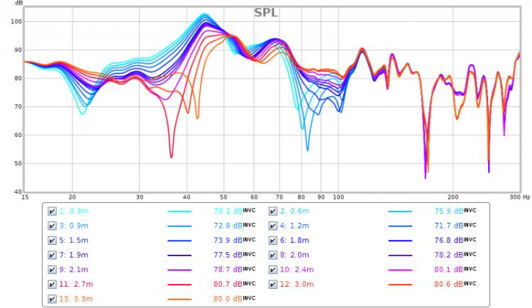

    Her er et eksempel på hva som kan være effekten når man endrer på avstanden (tidsforsinkelsen) i receiver:

    Vist jeg skjønner deg riktig så betyr dette att ved fysisk og flytte subben til den korekte avstand blir det korekt, men vist subben exsempelvis står en meter fra korekt vil fasejustering for og hente inn dette gjøre att det forskjellige frekvenser blir mer og mer feil til mer en bruker fasekontrollen. Har jeg skjønt det? Trodde selv att en fasejustering i prinsipp har samme efekt som om jeg fysisk flyttet subben forrover eller bakover. Men dette forklarer ikke det du skrev om att du fikk ett resultat ved autokalibrering som du ikke stolte helt på. Vilken avstand bruker du til subb fra lyttepossisjon i Flageborg praksis i forhold til den oppmålte avstand?

    Etter og ha sett mere på det nederste bildet ser det ut til att det blir feil ved og justere avstand i prosessor, så hvor skal jeg korigere? Feil og bruke fasejustering og feil og bruke avstandjustering i prosessor. Da er det bare en løsning igjen, bruke subben som fotskammel. Er i hvertfall spent på hvordan du har løst dette i praksis.

    Tidsretting er ensbetydende med å legge inn riktig avstand i din lydprosessor for sub'en slik at lyden fra sub'en treffer LP samtidig med høyttalerne.
    Gruppeforsinkelse kompliserer dette noe, så pass på å tidsrette ved en frekvens som overlapper med høyttalerne!
