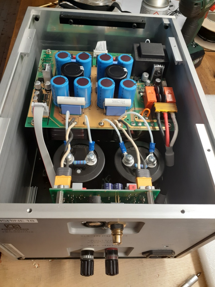

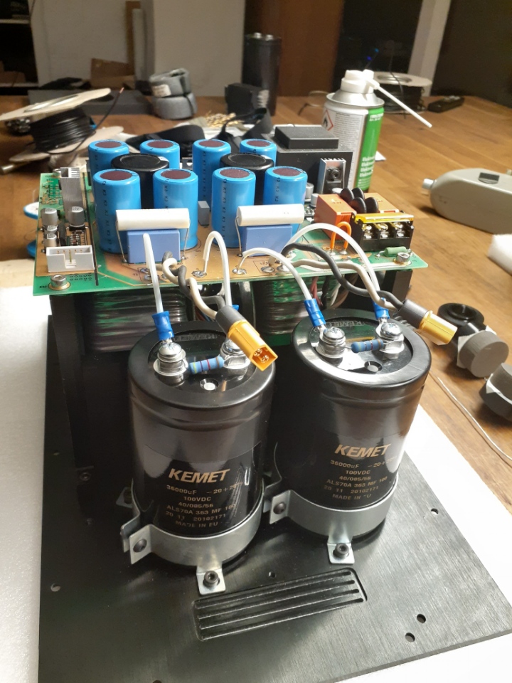

    Hei alle Kinki Studio venner
    Da har Geir Fredriksen oppdatert mini Kinki Studio monoblokker
    med et powersupply som er minst 7X større enn originalt.
    Det sitter nå nesten 100 000uf 100Volt i hver blokk.😄
    Når det gjelder den tilhørende preampen, er planen følgende:
    Sette ned forsterkningen med mer enn 10db.
    Øke hovedpowersupplyet drastisk.
    Skrev litt om den lydmessige oppgradringen i min egen tråd.
    Legger ut bilder av oppgraderingen på monoblokkene her:

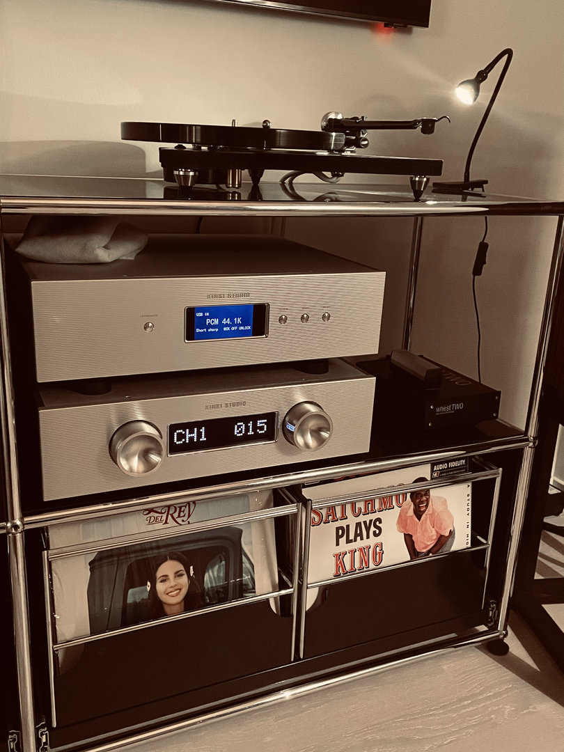

    Har hatt et sett av 4 stk single Sparkos OP-amps liggende en god stund, og fikk tid og ånden i dag for å prøve ut. Leste dette på nettet et sted i fjor:
    "I switched out the on board Op-amps to Sparko Labs discreet Op-amps, and that change took the Kinki to a whole new level, with more detail and an almost 3D sound I associate with tube amps"
    så sendte da en bestilling til Sparko Labs (ser at Op-ampene nå også er tilgjengelig på torget her). Sendte samtidig en mail til Kinki, og her er det høy servicegrad: Ken Ng sendte noen kommentarer og ett sett med bilder/illustrasjon - dog med en tydelig merknad om at man måtte være forsiktig, at garantibetingelsene ble brutt, og alt ble gjort på eget ansvar. Ser nå at det ligger en video på youtube som, etter en første runde innom type Burson, så bytter til Sparko Labs. Eneste å passe på: Ken understreker at man ikke bør bytte den ene dual Op-ampen da den er brukt som "servo for stability" (denne blir byttet på videoen) - følgelig bytter jeg bare de 4 single. Ken påpeker også viktigheten av at disse settes inn med riktig orientering (pin 1 er angitt) - og at hvis man bommer her, så blir kinkien skadet med behov for påfølgende reparasjon. Bytte er ganske enkelt - lirke eksisterende single Op-amper ut med pinsett (jeg merket de først), og så sette Sparkoene i holderfoten og forsiktig dytte de ned på plass.
    Største utfordring er kanskje å få åpnet ampen :) - fant ut at det er to skruer i front av toppdeksel, to skruer i midten bak for toppdeksel, samt to skruer på undersiden av Kinkien midtstilt på hver sin side på (amp må altså snus) - her sitter det nemlig et metallstykke som er forankret i bunnplata og som holder lokket. Og det skal sies - nydelig byggkvalitet! Jeg har første versjon EX-M1, med skjulte og integrerte kjøleblokker: nydelig innmat og stor presisjon på kassen, som nå fargemessig har vandret fra sort eloksering til nærmere bronze i uttrykket - nydelig patina!
    Ingenting er hyggeligere enn at relativt rimelige tweaks gir gode resultater! Min preferanse er ikke transistorforsterkere, men SET, så trioder er mitt helt klare førstevalg. Sommeren er imidlertid varm når solen står på vinduer, og da må det switches til noe mindre varmeutviklende. Så medfører det innledende sitatet fra nettet om en trasistors (wannabe) bevegelse mot et kvalitetsrørs ytelse riktighet? Ja, faktisk, i noen grad. Sparkoene bringer mer oppløsning, et større lydbilde og mer dybde i lydbildet - her er mer luft og informasjon å spore. Økt oppløsning bidrar også til større nærhet i stemmegjengivelse og gir stemmer mer tilstedeværelse, som dermed gjør at de fremstår mer "analoge". Skal jeg kritisere Kinkien for noe som transistorindivid, har det vært en smule tilbakeholdenhet på vokaler, som har manglet litt vekt/bloom/kroppslig materialisering. Dette bedres! - hvilket i alle fall jeg setter stor pris på! Tonalt opplever jeg ellers liten endring med de fire Sparkoene, Kinkien er seg selv som før, bare enda litt bedre. En allerede veldig bra forsterker øker ytelsen! Så dette byttet av Op-amper er etter min mening virkelig valuta for pengene! (og det kan samtidig lett reverseres, om man er på den forsiktige siden)
    Mvh, tom-a

    Ble ikke tatt mye bilder der i byttet av Op-ampene, men jeg tok da et back-up bilde i tilfellet det ikke helt funket - nummererte de originale før byttet (dual kan ses oppe i midten, unummerert). Jeg kan jo også legge på ett bilde til på den gryende patinaen på Kinki-ampen. Ellers bekreftes at stemmegjengivelse har tatt seg nydelig opp, veldig fornøyd med tweaket!
    Mvh, tom-a
