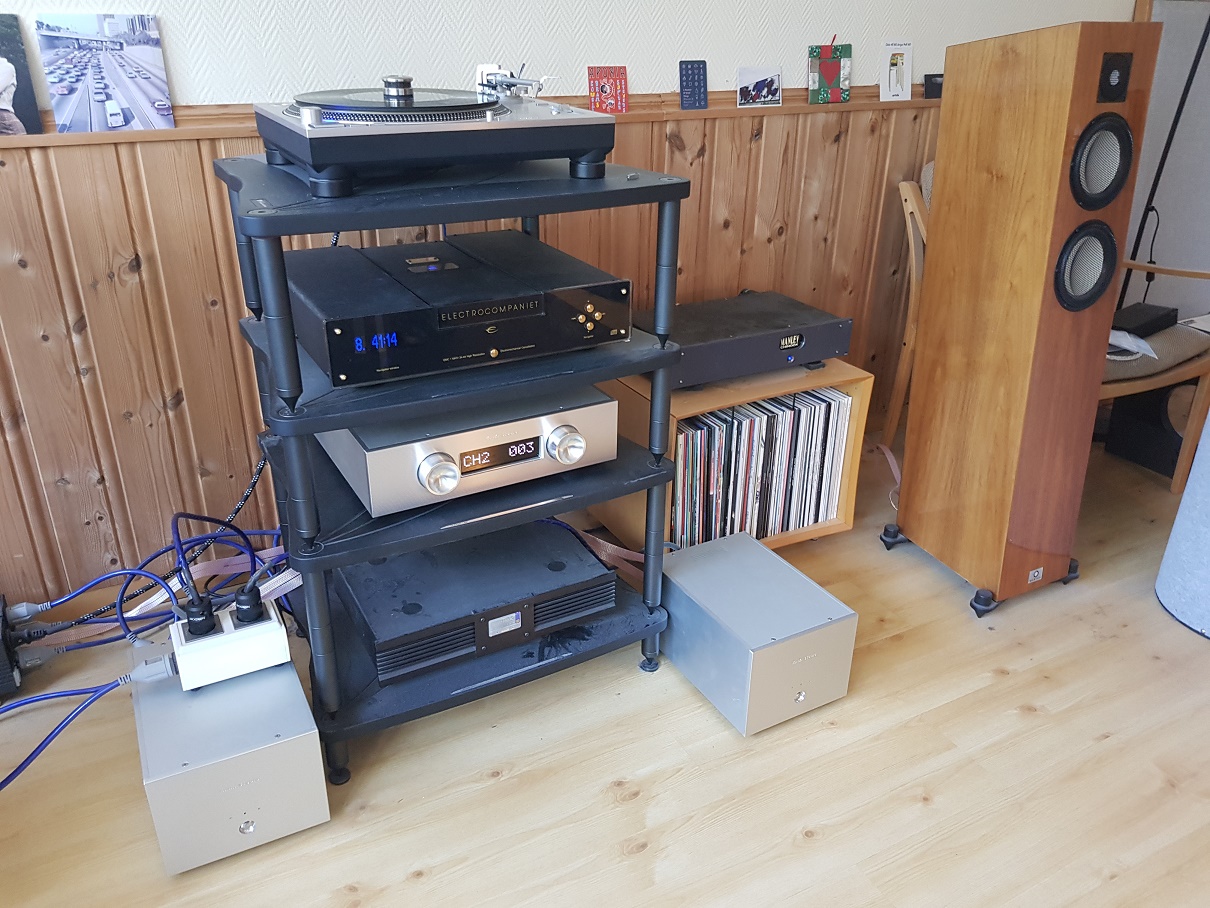

    Takk for lenke, men jeg kan røpe at jeg slo til på et pre/power-sett på Finn tidligere i sommer:). Kjøpt på Hell (nei, ikke i Hell). Jeg har vært og er fortsatt i det jeg kan kalle en innkjøringsfase, men jeg hører helt klart potesiale til settet. Generelt er f.eks. hvordan damevokal presenteres veldig bra. Jeg oppfatter settet som veldig "transparent" uten noe særlig egenlyd, og forskjellene på lyden fra plate til plate er større enn det jeg er vant til. På enkelte plater, spesielt på pop/rock, kan det bli litt for pent og pyntelig i mine ører, mens jazz/"hifi-musikk" høres bedre ut. Generelt tror jeg at jeg må jobbe litt med oppsettet for å få frem litt mere dynamikk her, uten at jeg har panikk (dette er tross alt bare en hobby).
    I første omgang skal jeg rydde opp i strøm-delen av oppsettet. Som bildet av racket under viser har jeg en Isotek Aquarius strømfilterboks som egentlig står der monoblokkene skal stå i racket. Så jeg vurderer litt å bytte ut Isotek-boksen med noe annet - men det er nok en diskusjon litt på siden av denne vennetråden.
    MEN en ting jeg ikke liker er volumkontrollen. Lyden ut fra pre blir alt for høy i alle fall i mitt oppsett. På mange av platene mine kan jeg i daglig bruk ikke har volumet på mere enn '002'! '001' blir litt for lavt, og '003' kan nesten bli litt for høyt. M.a.o. på mange plater kan jeg i praksis ikke regulere volumet noe særlig. Så lurer litt på hva kineserne har tenkt her?? Men '002' går nesten alltid greit da, så jeg tror jeg kan leve med dette selv om det er litt kipt.
    Legger ved et dårlig mobilbilde inkl. en del hybelkaniner. Work in progress, eller hva det heter.
