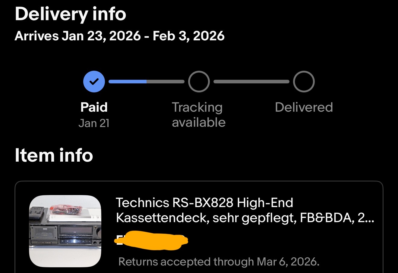

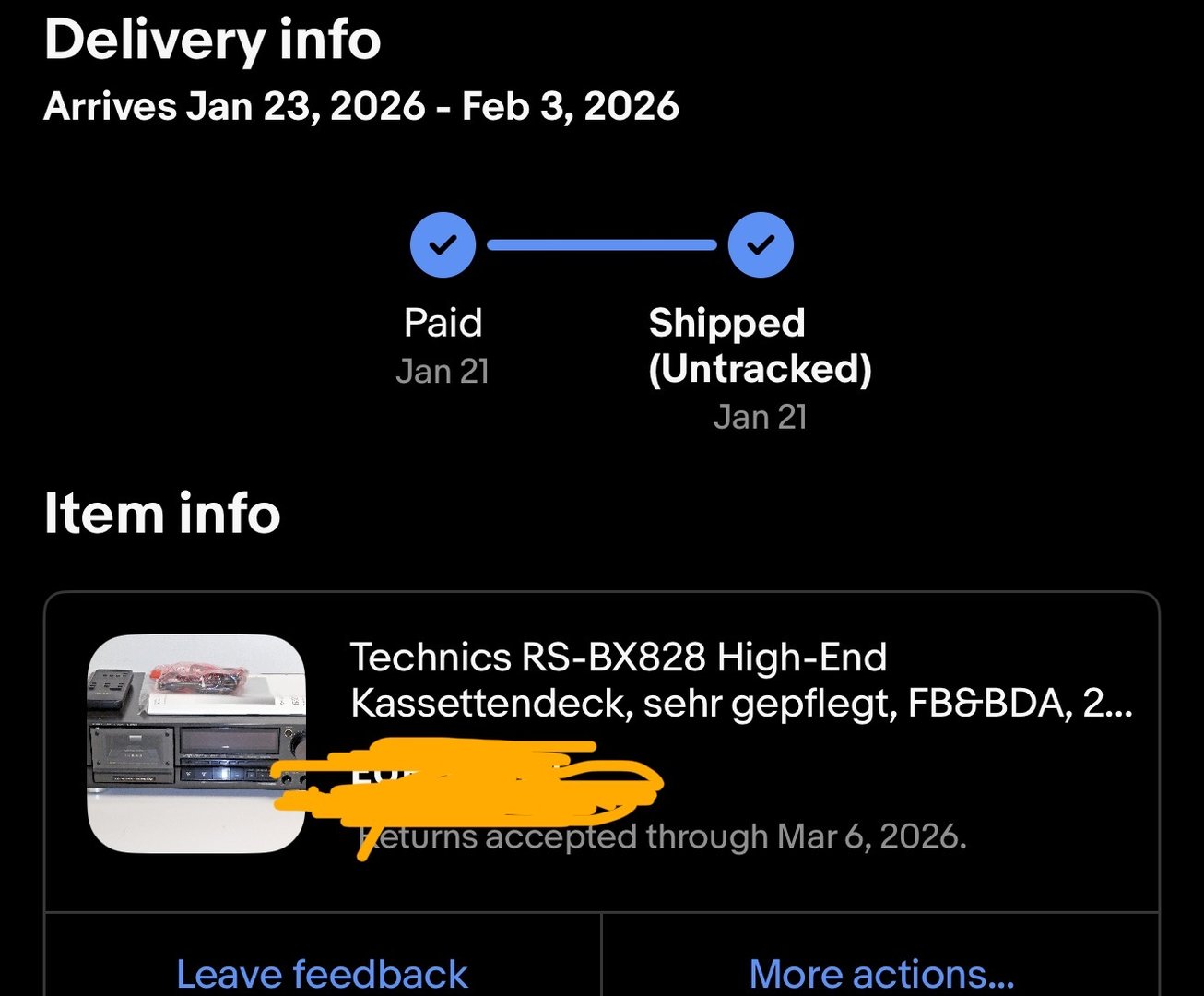

    Kan lage 1kHz tone bånd,,
    kjøpt den av tysk bruktbutikk med 2 års garanti.
    wow&flutter 0,03%wrms.
