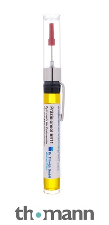

    Det kan være noe støy på disse motorene.Så en video med en Sony hvor kapstan motoren støyet. Det viste seg at det var slakke i driv akselen. Motoren ble byttet og støyen forsvant. Hva bruker dere av smøreolje/fett ti spilleren? Symaskin olje er noe.
    jifbaderom
    23.03.2022
    2.745
    2.574
    Holder en knapp på denne.
    har fin nål så en får påført riktig mengde riktig plass.

    En har tilbakemelding på den oljen som egnet til matlagning :)

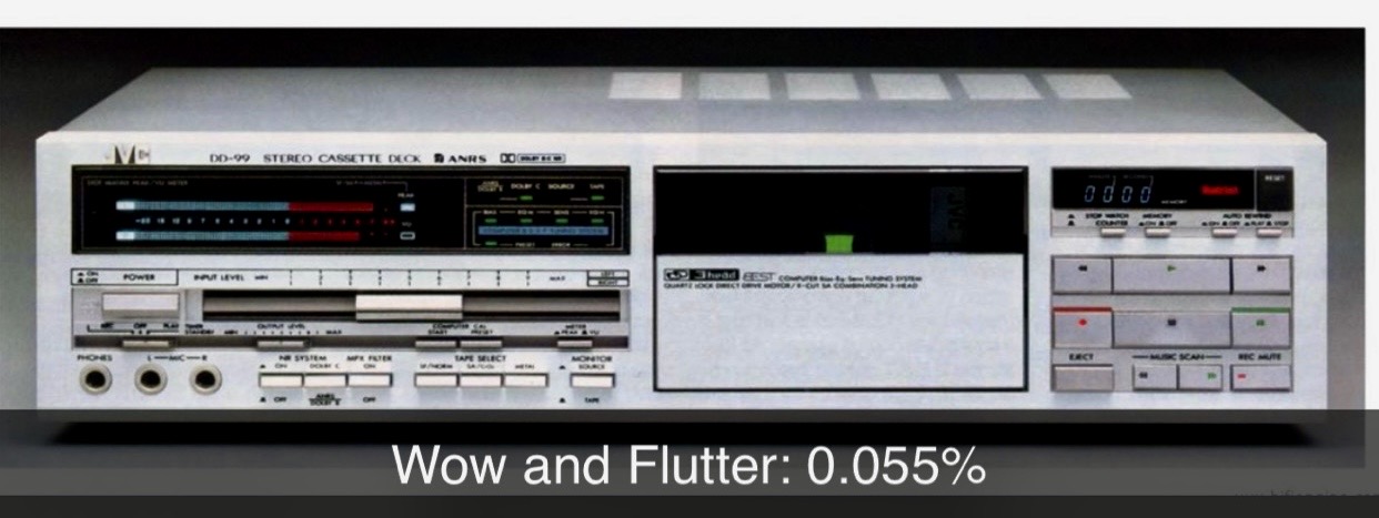

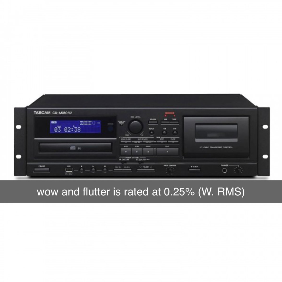

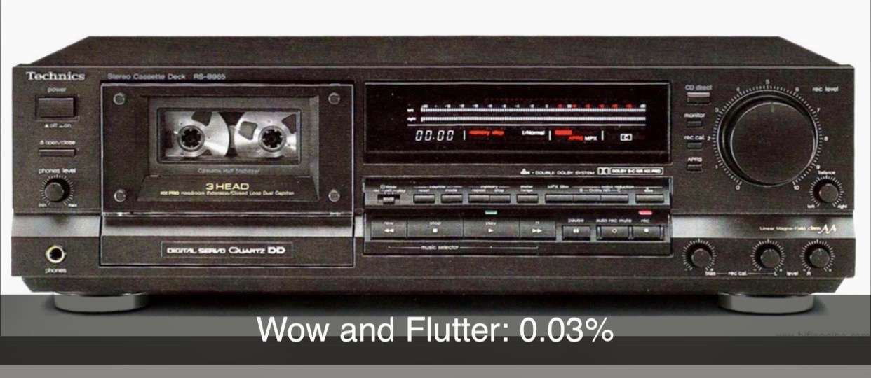

    Og det er den nederste som blir solgt som proff på gearformusic.no 🫣🫣🫣
    Vis vedlegget 1166337 o Vis vedlegget 1166338 Vis vedlegget 1166339
    Det er 40 år i forskjell på første og den dårligste.
    Det har snart gått 60 år siden mennesker landet på månen, i dag er vi ikke i stand til å gjøre det...
    I min ungdom kunne man kjøpe billett og fly 2 gangers lydens hastighet, i dag kan selv ikke norske jagerflyvere komme opp i denne hastigheten.
    I dag kan hvem som helst ta opp en mobil fra lommen og ha en videosamtale med noen på andre siden av jorden.
    Det har noe med hvordan vi prioriterer.
    Hadde jeg fått valget mellom disse tre ville jeg valgt den eldste...

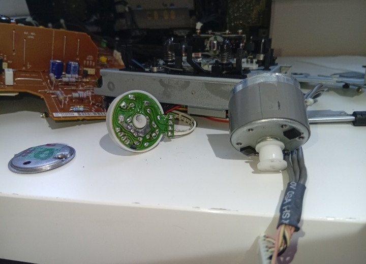

    I den delen du linket til så trekker han om motoren med ny tråd. Er nå det egentlig "relativt lett"? I del 2 så finner han ut at det fortsatt er feil på motoren, så han ender opp med å konstruere sitt eget kretskort til motoren som han fyller med nye friske komponenter. Jeg kan ikke huske å ha sett noen legge så mye arbeid i en skarve capstan-motor noen gang hverken før eller siden. Vil tro han gjorde dette som en "show of skill" for videoen sin del, og at det økonomisk fornuftige hadde vært å skaffe en erstatningsmotor, enten brukt, NOS eller ny av god kvalitet (ikke de på eBay til 10ish kr). Det er veldig interessant å se på videoene hans, utrolig hva han får til.

    Aha, jeg trodde du lenket til den motoren på Aliexpress fordi du mente den var en kompatibel erstatningsmotor. Og det ser den jo ikke ut til å være, i hvertfall ikke uten hacks/modifiseringer. Matsushita MMI-6H2LWKI eller MMI-6H2LWK ser ut til å være brukt i en god del auto-reverse-spillere fra siste halvdel av 90-tallet ja, f.eks. diverse JVC, Sony og Aiwa. For mange år siden kjøpte jeg selv en brukt MMI-6H2LWK av @Terje-A for en pose seigmenn.

    Hvis jeg var i din situasjon og den eksisterende motoren var kaputt, så ville jeg søkt etter brukt donorspiller med samme motor. Og jeg ville økt søket mitt til også å gjelde MMI-6H2LWK (uten I på slutten). Jeg ville gamblet (kan hende jeg tar feil) på at den for alle praktiske formål er den samme motoren, selv om jeg ikke finner noe info på nett som entydig peker den ene eller andre retningen. MMI-6H2LWKI og spesielt MMI-6H2LWK ser ut til å blitt brukt i en rekke rimelige decks fra andre halvdel 90-tallet av den typen som har lav samleverdi og dermed bør kunne skaffes rimelig hvis man er litt tålmodig og følger med på finn.no. F.eks. ser jeg nå at det ligger ute en Sony TXD-RE210 på finn.no, og den har en MMI-6H2LWK. Jeg fant det ut ved å se en reparasjonsvideo av TXD-RE210 på youtube der man kunne se modellnummeret på motoren. Ellers er jo @HasseBasse sitt tips bankers hvis man er villig til å åpne lommeboka. Bonusen med det er at man får med en rekke andre reservedeler også på kjøpet som er kompatible.

    Ja jeg så tipset og kommenterte det også i #12.795. Men la oss tenke litt mer i budsjettsporet hvis 2000 kr ikke er aktuelt for en ny motor: Fra hva jeg har lest så er 2 av de 4 motor-kontaktene til + og -, de to resterende er for ekstern styring av omdreiningshastigheten på motoren (det er et potmeter på et kretskort). Tror du det hadde fungert å koble til en 2-kontakts-motor med motor-internt potmeter for hastighetsjustering (noe a-la det @Pink_Panther linket til), og dermed bypasset B&O sin originale hastighetsjustering, eller "henger alt sammen med alt" der? For hvis @TurboMorty også kan bruke 2-kontakts-motorer, så har han jo mange flere muligheter.

    Må bli deg svar skyldig, siden jeg aldrig har prøvd.
    Det du mister ved en 2 pols motor er jo netopp servo´n, som også bidrar litt bedre wow/flutter-tall.
    og så var det omdreiningshastighet, pulleydiameter m.m.
    Det får nokk bli opp til T-Morty... hva han kan og vil 😉
