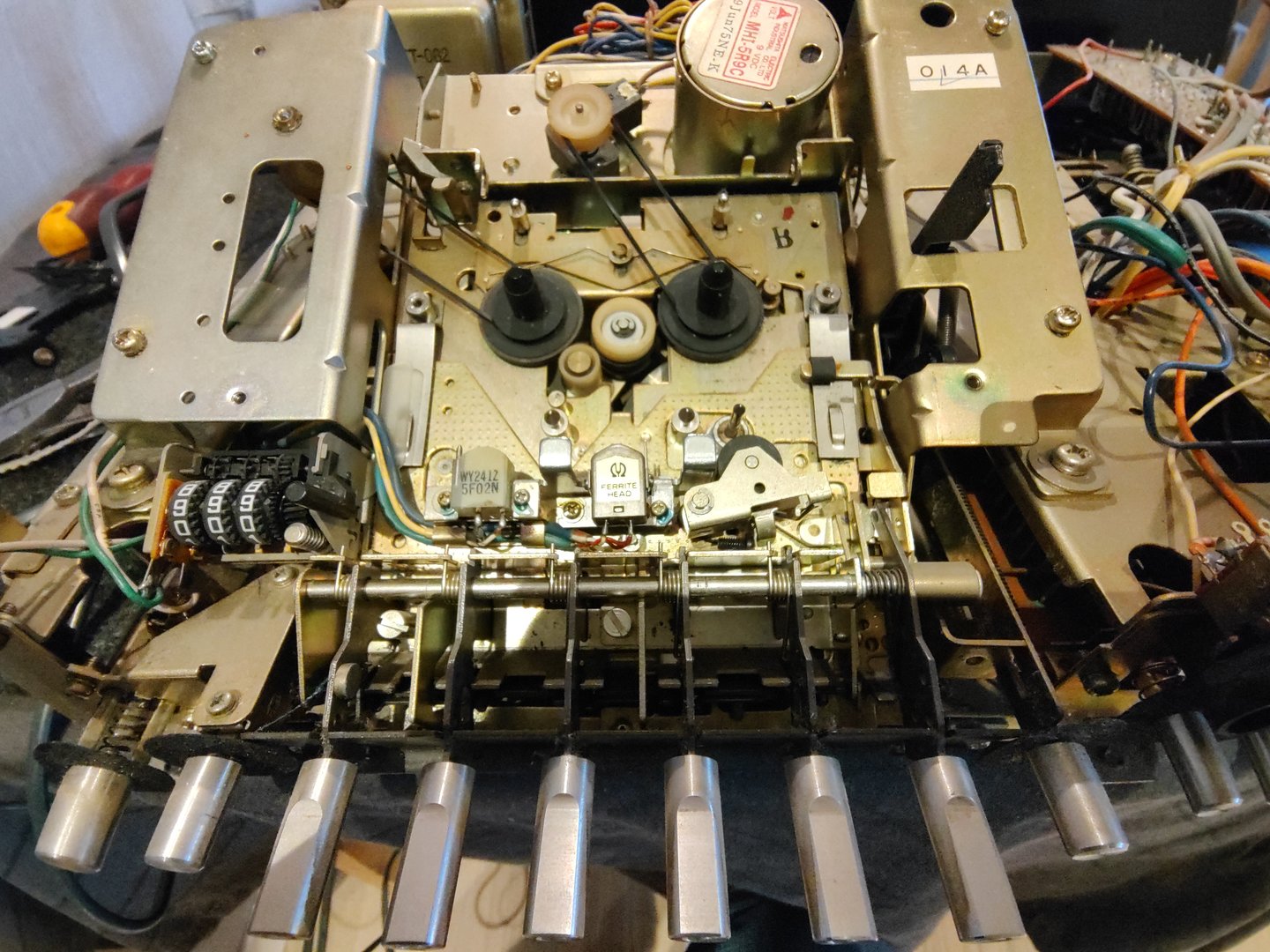

    Nest prosjekt blir å bytte reimer(belte)/dekk(tire) på Pioneer CT-F7171. Denne bruksanvisningen er veldig bra med detaljert beskrivelse. Dette er fremsiden etter at Eject plata er fjernet. Noe skal byttes fra undersiden når bunnplata blir fjernet. Greit å vite hva man skal fjerne av metallplater. Lite plast på denne solide spilleren.
    Vil helst bruke RJ- elektronik som jeg har brukt ved oppgradering og rep. eller justering.
    :unsure: Er greit å ha en god instruks om hvordan man går frem på denne spilleren. Hvis man sammenligner med det som har vært produsert gjennom 90 tallet, så er det ikke så bunnsolid som disse fra 70 tallet. Har sett på Yamaha KS-490 som er som folie i sammenligning:)

    Har fått byttet alle reimer på capstan motor, telleverk og ''dekk'' for idler (FF-REW). Men det dukket opp andre problemer som å drifte spolingen. Virket som motoren hadde for lavt dreiemoment da det så vit gikk rundt. En annen ting var at en fikk en pumpe effekt. Som hadde samme frekvens som en gammel en sylindret båtmotor. Denne feilen hadde den på 80 tallet. De sa da at det var noe galt med bias og problemet ble ikke løst. Begynte for å prøve å overhale motor med rensing, men det ble for mye arbeid med demontering og vanskelige tilgjengelig små skruer. Har bare satt den til side og vil utsette til jeg tar en avgjøre. Det er mange mekaniske betjeninger/funksjoner på denne spilleren.

    Ta motor ut å åpne smør den opp. Tør kan den minste moment å hakkete kan være pga styre enheten må ha service

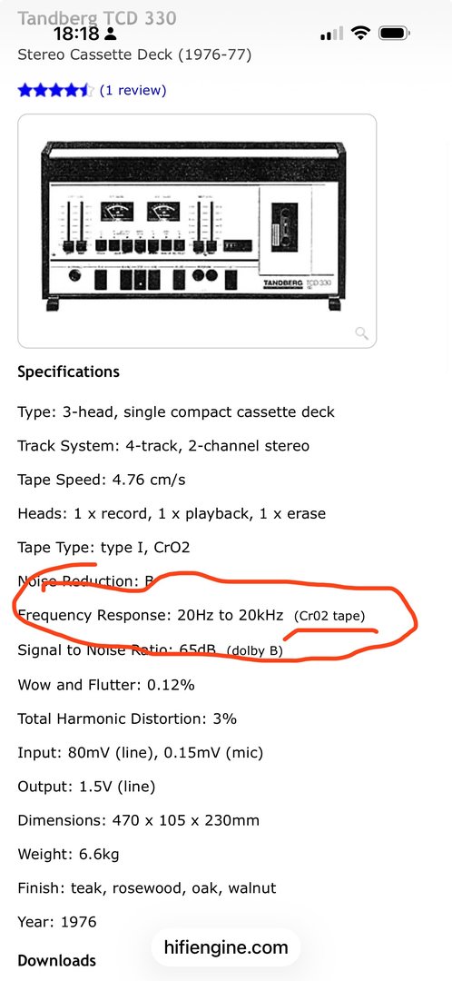

    min 330 klarer 20hz-20khz på crome. Selv ikke min technics rs-bx828 klarer det på metall

    Sier jo ingenting om frekvensresponsen (egentlig?) Tandberg spilleren kan jo være innenfor +- 6db og Technicsen innenfor +-3db... eller hvilke grenser produsenten har valgt å holde seg innenfor, og det vet vi ikke.
    FroBe
    18.08.2014
    174
    295
    Ryfylke
    Tandberg brukte DIN 45500 eller DIN 45511 som grunnlag for spesifikasjonene, de japanske fabrikantene brukte muligens japanske standarder.
    IEC 61305 kom ikke før i 1995.
    DIN 45500 brukte alltid ± 5 dB som standard, men Tandberg oppgav ofte også tall for ± 2 dB eller ± 3 dB i tillegg.
    For Tandberg 330 oppgav de 20 Hz til 20 000 Hz (DIN 45500), og 30 Hz til 18 000 Hz ± 3 dB. (Chrome)
    For Tandberg 3004 oppgav de 14 Hz til 22 kHz DIN, og 19 Hz til 21 kHz ± 3 dB (uten Dolby, Metall).
    For Tandberg 3014 oppgav de 18 Hz - 23 kHz ± 1,5 dB uten Dolby, men som ± 3 db med Dolby C. (Metall)
    Frekvensresponsen på båndopptak er også avhengig av hvor høyt nivå man forsøker å presse inn på båndet.
    Justerer man opp nivået for å få best mulig signal/støy-forhold vil diskanten slite, spesielt på normal og chrome.
    Derfor ble målingene for frekvensrespons alltid gjort ved -20 dB, ikke ved 0 dB nivå.
    Dolby B/C/S justerer diskanten opp dynamisk ved opptak, og demper dynamisk ved avspilling. Det kan fort gi utfordringer med høyfrekvenstap ved høyt opptaksnivå, da lydhode og bånd ikke klarer å ta mot mer diskant.
    Systemer som dynamisk tilpasser bias og EQ under opptaket, basert på lyden som tas opp, (Dolby HX Pro, Actilinear og Dyneq) redder litt av diskanten ved høyt opptaksnivå. Når det er mye diskant kan dette delvis erstatte bias-signalet (40-200 kHz) som blir overlagret lyden under innspilling for å linearisere og øke styrken på magnetfeltet fra opptakshodet.
    Min K808ES er oppgitt (metallbånd) som 20 til 21000 Hz ± 3 dB IEC, men "kun" 20 til 16000 Hz ± 3 dB ved -4 dB opptaksnivå.
