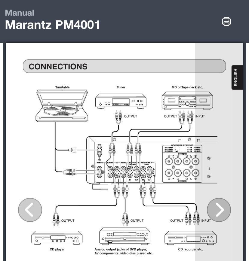

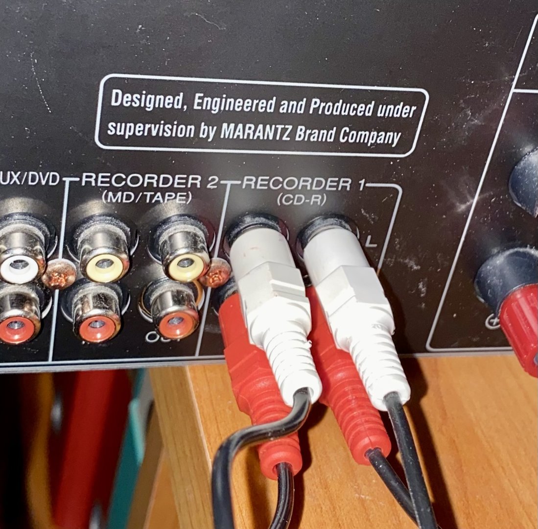

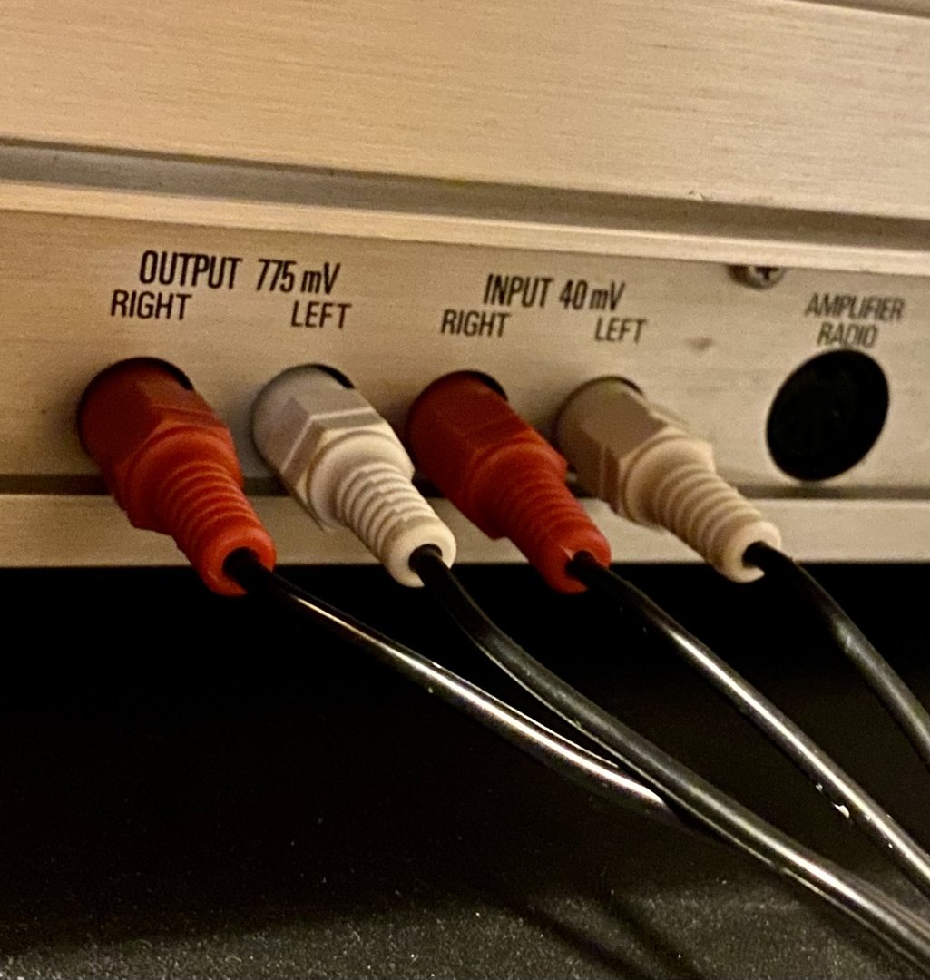

    Prøv å bytt inn og ut-settet fra tape til amp??
    "Out" fra tape skal til "In" på forsterker og vice versa.....

    Ikke kryssa inn på TCD slik at ut fra Marantz PM4001 går på ut fra TCD og omvendt? Ta helt av ut TCD og inn på Marantz. ( sorry ikke veldig lett å se hele koblings rekka)

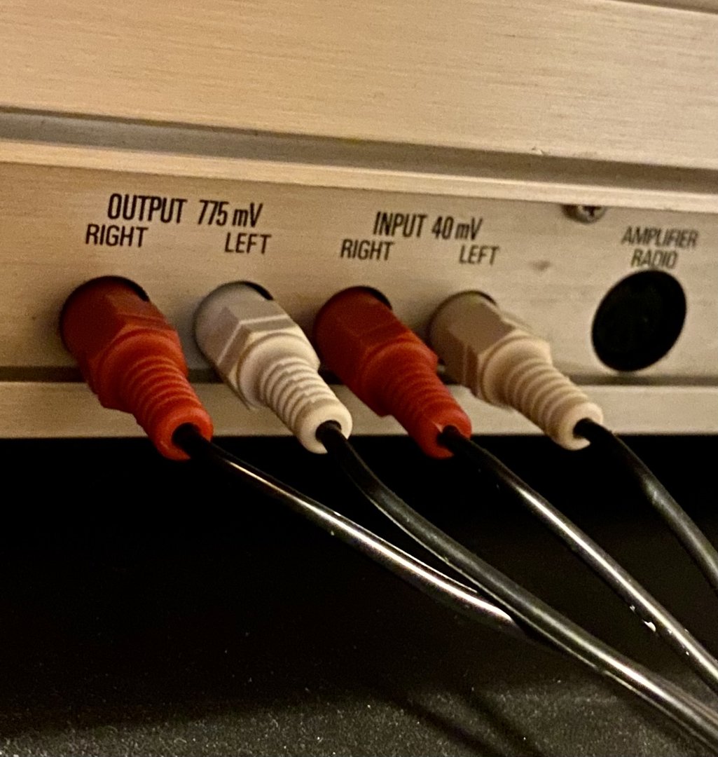

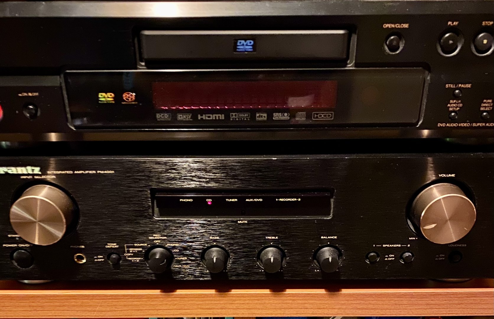

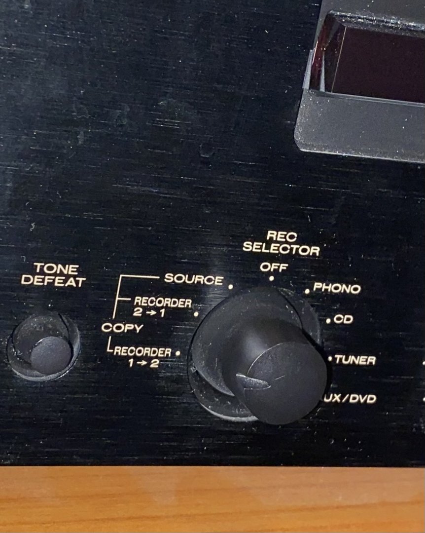

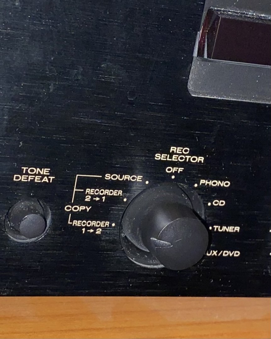

    Har anskaffet en Tandberg TCD-310. Denne fungerer utmerket til avspilling av 40 år gamle kassetter. Har så forsøkt opptak fra CD via en Marantz PM4001 til kassett. Det fungerer ikke like bra. Eller rettere; svært dårlig. Masse støy og kan høre bare et svakt opptak. Har koblet opp som vist på vedlagte bilder. Hva kan være feil ?
    Vis vedlegget 987027 Vis vedlegget 987028 Vis vedlegget 987029
    skal du ta opp fra CD må du sette Ren selector på CD. (har du koblet zdspiller til CD inngang da)
    T
    TT.
    Om du har mulighet til å teste evt låne en spiller, finner du fort ut om din er i orden eller ikke. Lykke til😉👍

    kanskje det er rca kontaktene inn til spiller der er et problem, der kan være litt "vakkel" der, usikker på om du får signal inn til spiller og det er årsaken til den ikke ka ta opp noe, prøv å trek rca kablene inn til spiller litegran ut. På min er ene utgangen litt vrien, kablen må trekkes ut en milimeter før der er skikkelig kontakt.
    Pedal
    08.02.2007
    6.850
    6.283
    Nei, men har avtale med en ekspert som skal se på spilleren utpå våren. Ingen hast, avspilling fungerer utmerket.
    KVIKK SJEKK: Prøv å gjøre et opptak. Eventuelt forbered et opptak, men ha inne Pauseknappen: Får du utslag på VU-metrene i begge kanaler som rimer med musikken?
    I så fall har du kablet riktig, og feilen ligger begravd inni spilleren et sted.

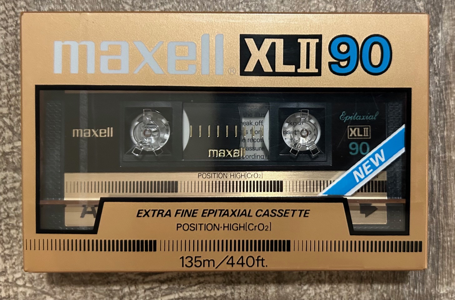

    Har denne spilleren selv. Nå ligger den i kjelleren. Har spillt inn på Sony Metal Master (ekte metallbånd) nå sist på Dolby S, da både fra LP og CD med meget godt resultat. Bruker kasettene i en av bilene på Dolby B innstillingen. Lyder vel så bra som på CD. Blir mere analogt. Har ennå 2stk igjen av disse båndene. Har ikke tatt meg råd til å bruke dem, da de er gull verdt :) Hadde kjøpt flere esker a 5stk, hvis jeg hadde vist at de skulle bli så mye verdt.
    S
    Snacky

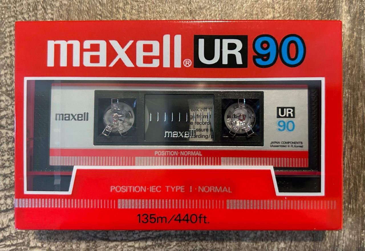

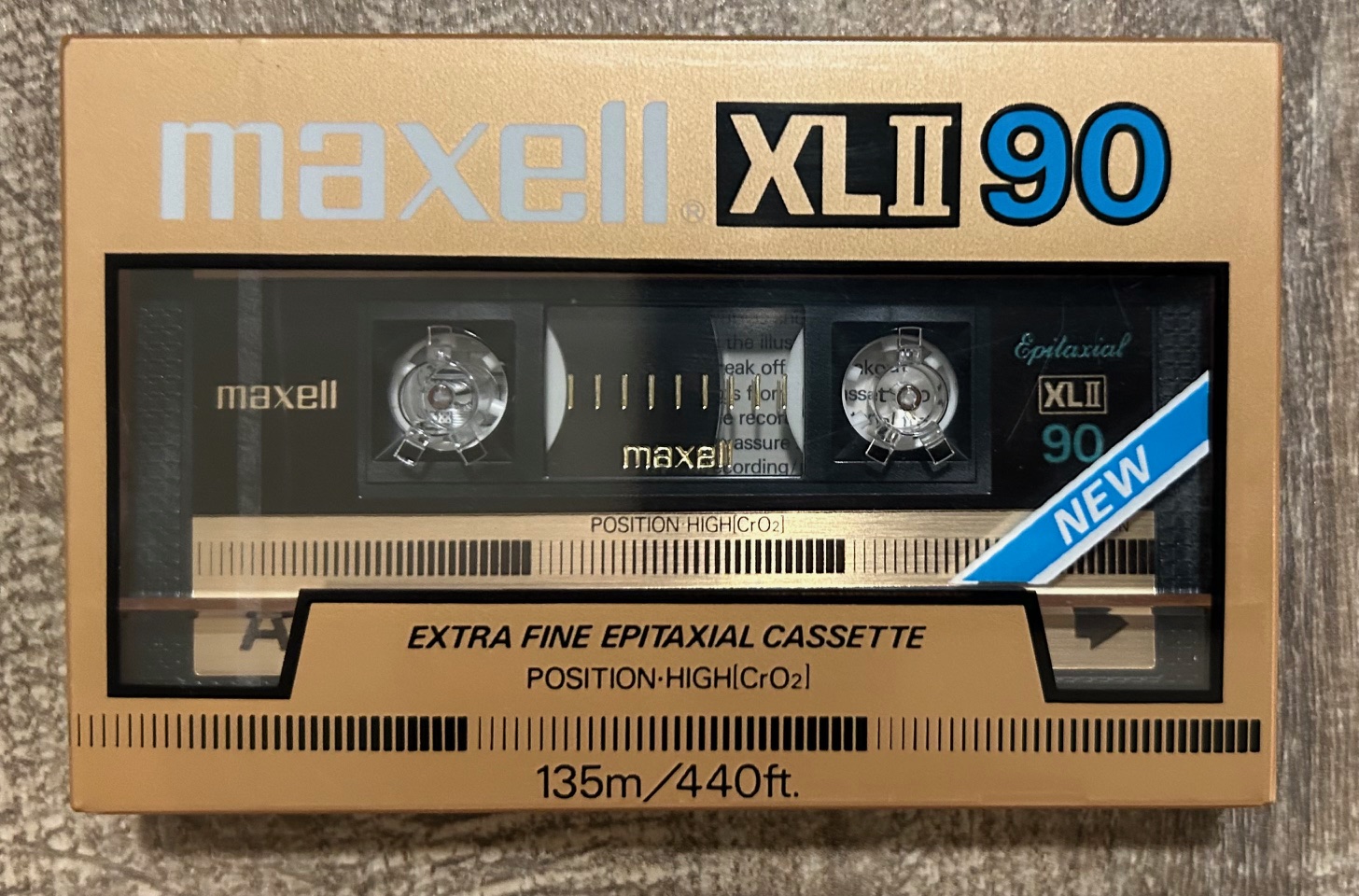

    Har lagt ut noen sånne fra "Maxell-samlingen" på finn nå idag, da jeg fant ut at jeg hadde hele 4 stk. av akkurat denne varianten (USA-utgave, 1984).
    PM ved interesse.
    EDIT: To solgt allerede, så kun én stk. igjen.
    Snacky
    S
    Snacky
    Hva var prisen pr.stk for disse?
    Jeg la dem ut til 200kr stykket. For noen dager siden var det en annen som la ut 3 stk. identiske til 700kr samlet, og de ble solgt på et par-tre dager.
    EDIT2: La nettopp ut en annen Maxell retro-kassett på finn, nemlig UR90 (USA-utgave, 1985). Har nå 10 stk. igjen. PM ved interesse.

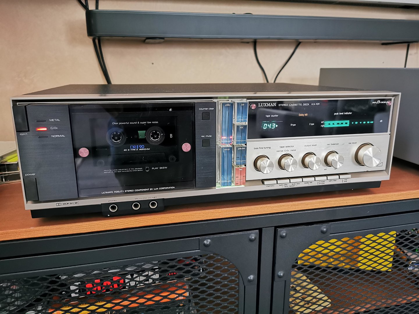

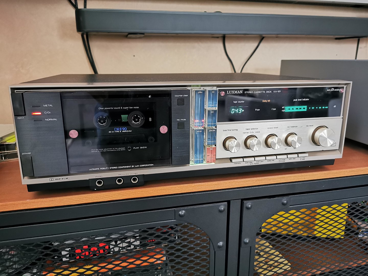

    Vanvittig kjør på innspillinger av mixtapes etter at Luxman kom i hus, river plast daglig.
    Ny ladning med type ll på vei fra Snacky heldigvis 🤘

    Steeeike for en lekker spiller altså! Du måtte vel grave dypt i sparegrisen for den der? Husker jeg så en slik på Tradera for noen år siden, i ikke særlig pen stand. Den gikk for en god del penger likevel!
    HeyHo
    20.10.2016
    1.704
    3.443
    Gratis var den ikke men eg syns det var et godt kjøp.
    Servet og solgt av denne gjengen https://www.mortstvrepair.com/
    7600,- inkludert alt, levert på døra
    jifbaderom
    23.03.2022
    2.771
    2.586
    Og kanskje inni/på våren 😁
    Er det 2 hoders maskin har den kanskje en lang bryter inni som kan være like skitten som volum potensiometer

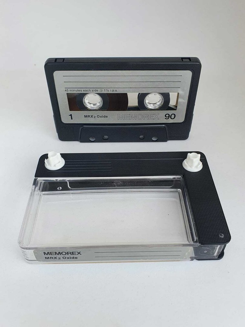

    -Is it live or is it Memorex?
    Memorex Chrome i Flip-case husker jeg var steintøft en gang på slutten av 70-tallet.
