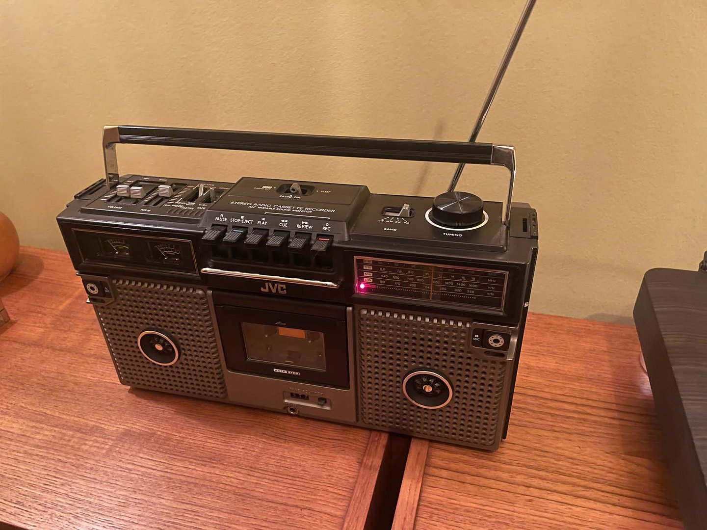

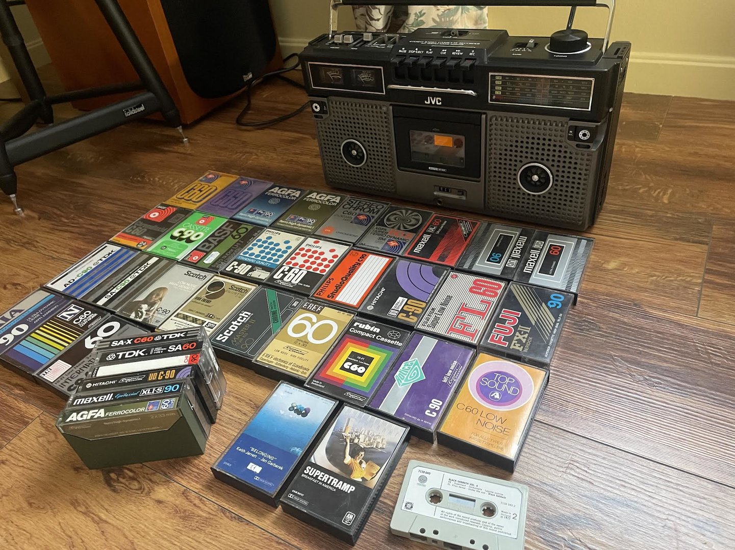

    Håper det er plass til alle slags spillere her😀.
    Har egentlig sluttet med kassettspillere for lenge siden, men kjøpte et par deck for noen år siden. Trolig pga nostalgi. Men de ble aldri brukt, samme som stereoanlegg nr.2 & 3 og dermed avhendet.
    Men på et arbeidsoppdrag for en et par år siden sto det en spiller jeg dro kjensel på, en slik hadde jeg selv eid. Kjøpt på Expertbutikken på Tangen sentrum - Nesodden i 1978 med formål; få musikken med på stranda, gressplener og fotballøkker.
    Det var et stort forbruk av innspillingskassetter i miljøet, stort sett alle jeg kjente hadde et stereoanlegg hjemme, enten i stua eller på rommet. Og plater ble kjøpt og (tjuv)lånt og kopiert.
    Fikk med meg den nedstøvete spilleren hjem, renset den utvendig og så at den egentlig var veldig fin. Mye finere enn den jeg selv hadde eiet etter en måneds bruk😏.
    En bekjent som driver mye med tapemaskiner og kassettspillere gikk over spilleren, nytt lydhode osv. Så nå er den nesten som ny.
    Bruker den som hytteanlegg hvis jeg må ha musikk, bruker 6 stk. D-batterier og på moderat volum varer den litt lenger på kassettbruk enn DAB radioen som var et totalt bortkastet kjøp til en strømløs hytte. På kun radio varer batteriene i ukesvis, men det var det med kanaler.
    Sluttet å spille inn kassetter på begynnelsen av `80-årene, men tok vare på noen som typisk ble benyttet i min spiller den gang.
    JVC RC-717L er en forholdsvis liten men tung spiller som kan spille høyt!

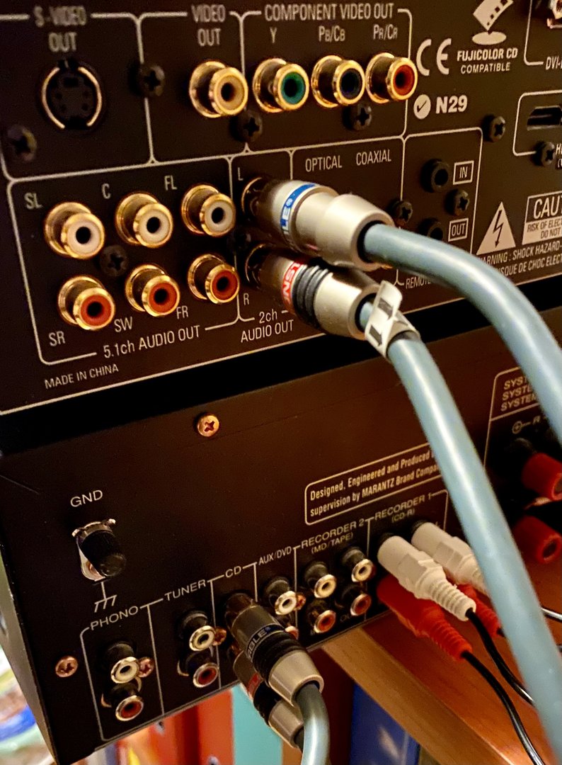

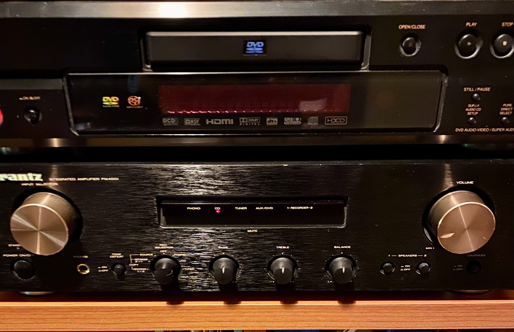

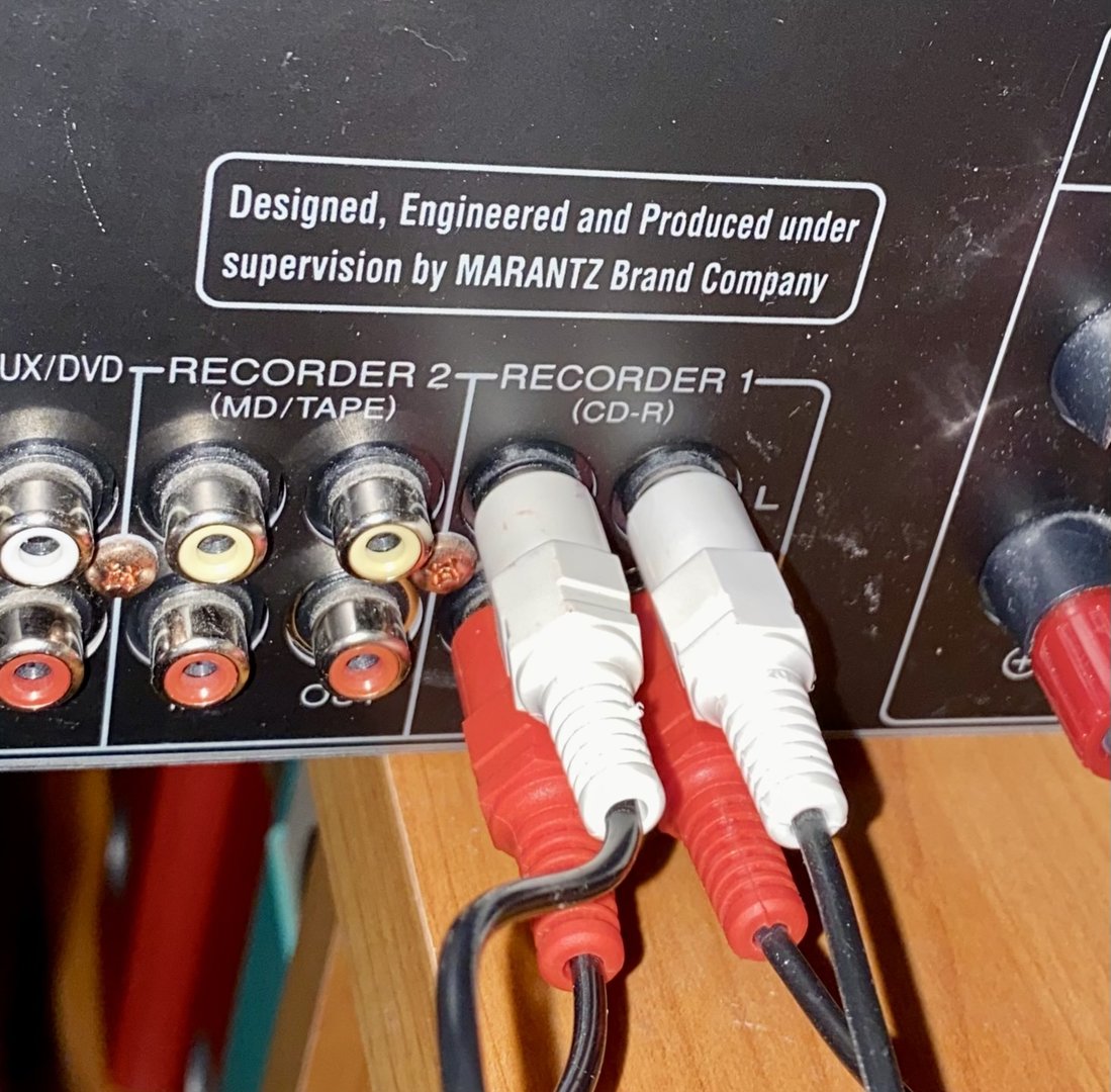

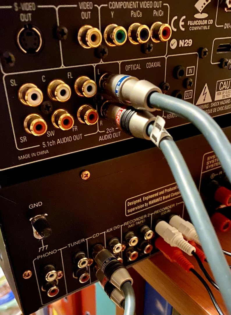

    Har anskaffet en Tandberg TCD-310. Denne fungerer utmerket til avspilling av 40 år gamle kassetter. Har så forsøkt opptak fra CD via en Marantz PM4001 til kassett. Det fungerer ikke like bra. Eller rettere; svært dårlig. Masse støy og kan høre bare et svakt opptak. Har koblet opp som vist på vedlagte bilder. Hva kan være feil ?

    Rec selector på Marantzen må stå i CD posisjon
    REC Selector står på CD. Ellers koblinger og innstillinger som vist på bilder. Skyvekontroller for innspillingsnivå på TCD-310 står nesten helt i null. Ser og høres ikke riktig ut.

    Rec skyvekontrollene skal opp til viserne på meterne så vidt passerer null og helst ikke mye over.
    Evt
    Mulig du kan ha byttet om line in og line ut på kassettspilleren
    roesok
    04.12.2009
    1.113
    74
    Har prøvd litt forskjellig. Opptaket får en forvrengt, lav lyd med mye støy. Avspilling av gamle opptakskassetter fungerer strålende. Hadde vært kjekt å få til opptak og. Har ikke forsøkt opptak fra LP, det var jo det en i stor grad gjorde opptak av i gamle dager. Må finne ut av dette...

    Prøv å kjøre CD direkte i kassettspilleren og sjekk om det blir like ille.

    Tenker den gamle Tandbergen trenger en stor neve nye kondensatorer...
