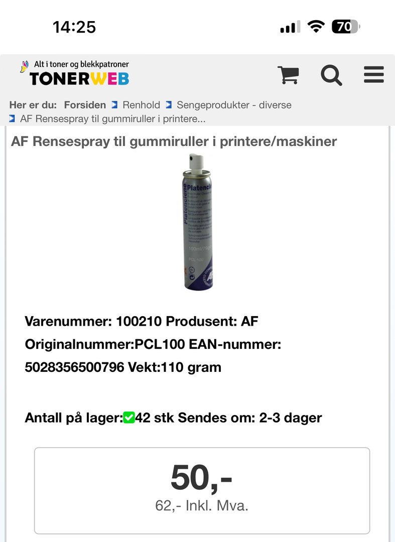

    Kom over hva en kan bruke til rens av gummiruller/pinchroller.
    Hvorfor skulle ikke dem til gummirullere i printere være like god til brøkdelen av prisen.
    Jeg har brukt AF PCL 100 til rens av gummiruller og mellomhjul av gummi i 3-4 år nå. Det er veldig effektivt. Det er forøvrig dette rensemiddelet som anbefales brukt ved bytte av mellomhjul på Nakamichi-spillere av Nakamichi-spesialisten Electronic Service Labs i USA. Ref. (sakset fra epost jeg mottak fra de etter siste bestilling)
    Det er såpass "aggressivt" i den forstand at det tar bort skitt og gammelt materiale at det kanskje er litt overkill til vanlig vedlikeholdsvask. Jeg liker den gode gamle regelen om at man hele tiden skal bruke det minst aggressive vaskemiddelet som gjør jobben :) Eller sagt på en annen måte: ikke skyte spurv med kanon.
    Har man en gummirulle med brun stripe etter gammelt kassettbånd, så tar AF PCL 100 bort det lekende lett. Og man kan få litt ekstra liv ut av et gummi-mellomhjul som fortsatt er mykt/fleksibelt, men som har fått en "glassert"/glatt overflate.

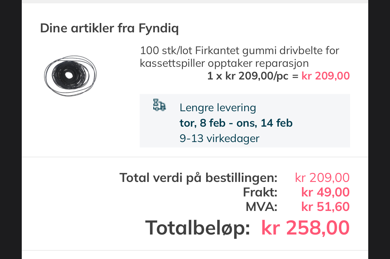

    bruk penga på kassetter stedet for en sånn box:D. men hvilken size på beltet trenger du ? det flate

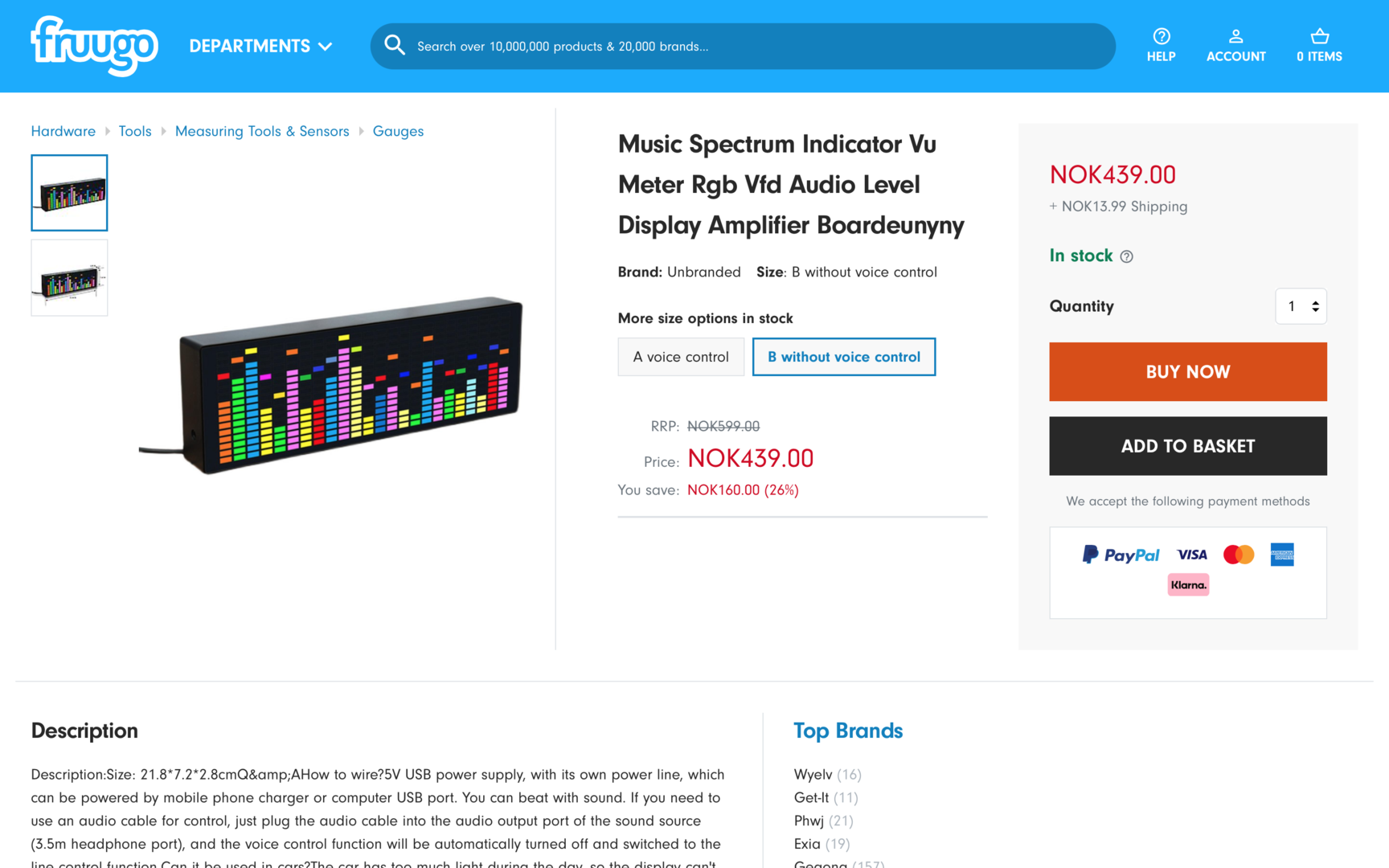

    jeg har en greie for vu led meter. synes det kan være sexy. threshold 400a var vel en av de første forsterkere med led vu meter? årstall ca 1979???
