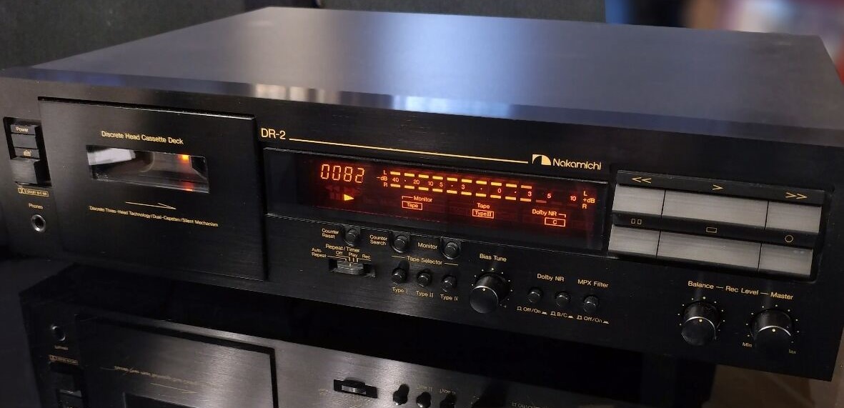

    Etter Ä ha lest lest om Teletor her pÄ forumet, bestemte jeg at tiden var inne for Ä hente ut min defekte Nakamichi DR-2 fra skapet
    Den ble kjÞpt brukt for en 8-10 Är siden fra en sjappe i Trondheim som solgte bl.a brukte spillkonsoller og spill. Butikken ble drevet av far og sÞnn tror jeg. Husker ikke navnet, men de holdt til i BrattÞrgata rett over for Three Lions Pub for den som er kjent i Trondheim.
    ... Vil bare gi tilbakemelding pĂ„ at Nakamichien er tilbake fra Teletor, der gamle belter ble skiftet og lydhoder justert. Har koblet spilleren opp, og det fĂžrste som slĂ„r meg er at den har mye mer utgangsnivĂ„ ved avspilling enn de andre spillerene mine! Har en Akai GX-75 og en Pioneer CT-737 mkii - NĂ„r jeg skrudde opp forsterkeren til nivĂ„et jeg bruker pĂ„ TAPE sĂ„ sparket det godt i hĂžyttalerene. Me like! đŸ€—
    Gleder meg til Ă„ prĂžve opptak og teste den videre- Tommel opp for Teletor, kort og konsis i kommunikasjonen (bare pĂ„ epost, hadde sikkert fĂ„tt mer info hvis jeg tok meg tid til Ă„ ringe) -Grei pris- Det kom pĂ„ ca 2.700 kr, og alt som ble gjort er spesifisert pĂ„ faktura.👍
    Vis vedlegget 826413
    Det var en flott spiller :) God helg

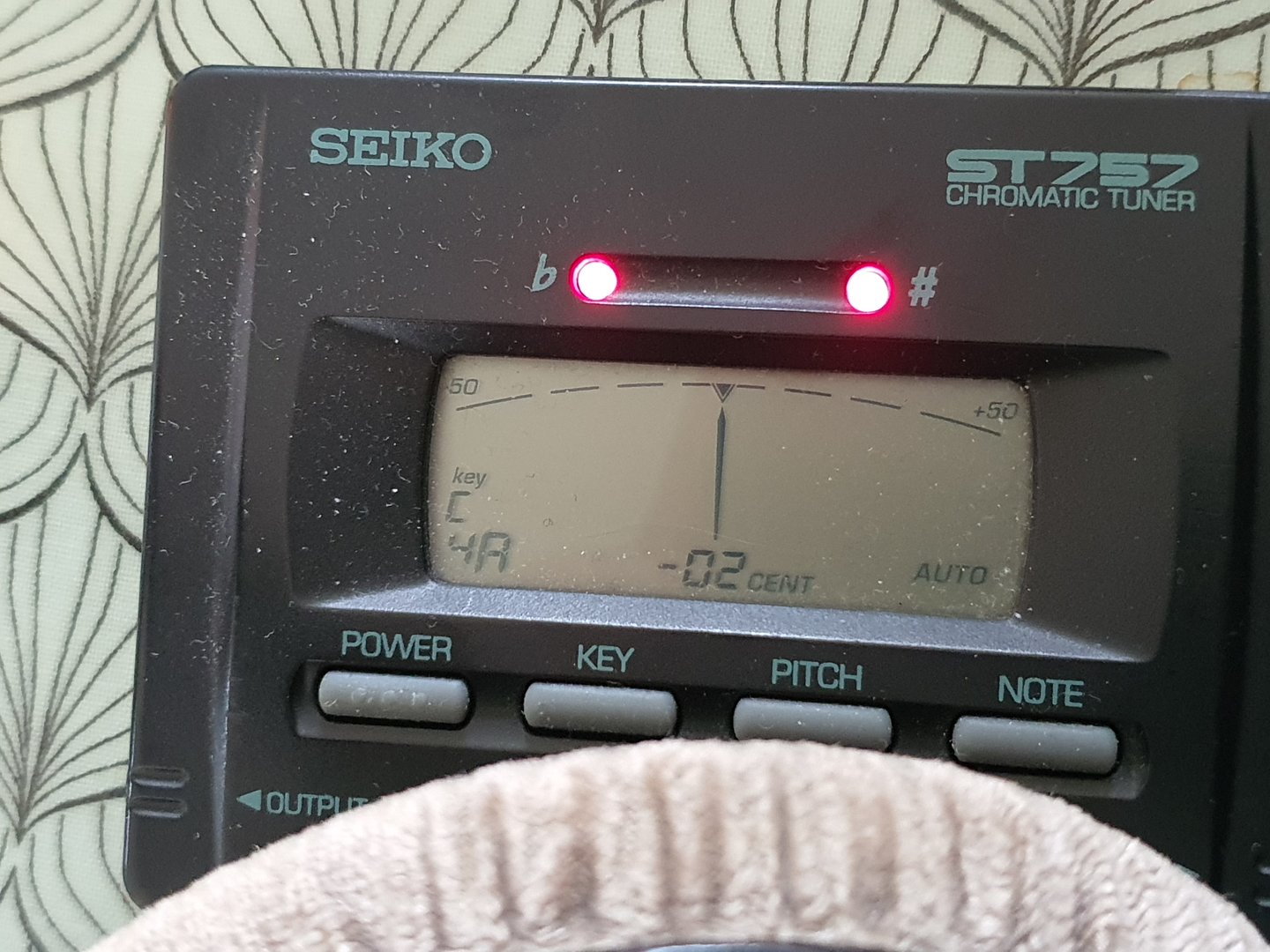

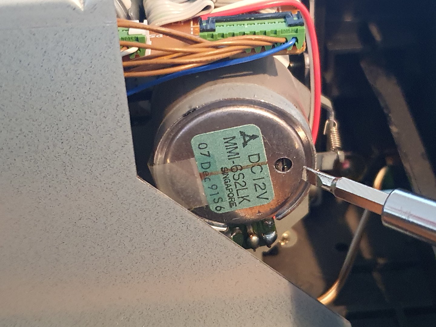

    Hei kassettspillerorakler!
    PrÞver Ä fÄ min Denon DRM-710 opp i riktig fart... godt hÞrbart laidback i tempo pÄ avspilling. En innspillt A (440hz) avspilt her blir en ganske rein Giss pÄ instrument-tuneren, og en hel halvtone er jo ganske stort avvik. For dere som er mer beats per minute orientert sÄ blir 110BPM til 103BMP, og det er strengt tatt veldig hÞrbart. Har ikke mÄleutstyr, men hÞres ikke ut som overdrevent mye Wow i avspilling ellers.
    Sevicemanualen sier justerungspunkt for einstellung der Bandgeschwindigkeit er pÄ kapstanmotor. (Se bilde) Men min lille skrutrekker tar liksom ikke, fÞles ikke riktig nÄr jeg vrir, og ingenting skjer med farta i noen retning. Hva gjÞr jeg feil, tro? Eller er den gÄen?

    NÄr det gjelder hastighet og testkassett for hastighetsjustering -- vil ikke min metode med innspilt 440hz sinustone (min DR-M24HX ser ut til Ä vÊre klokkerein) og en nÞyaktig instrumentuner (ikke app altsÄ) som viser avvik i prosent ogsÄ fungere ok? Kan en testkassett noe som ikke "min" metode kan, tro?

    Du kan fint bruke kassett, kobler du et multimeter, der kan vise hz til, da kan du se resultatet, du kobler du dette pÄ pluss og minus pÄ rca kablen fra spilleren.
    Mange kassetter til mÄling av hastighet er 3000 eller 3150 hz, 440 hz er noe lavt. PÄ 440A har jeg sjekket med bÄde en 1000 hz Dolby kassett og 3150 hz fra Spotify pÄ opptak.

    Den skruetrekkern er aaaaaaaaaalt for bred.
    Det, du ser i hullet pÄ motoren er IKKE er kerv, men en gummipakning. Ca. 10 mm inne sitter et lite potmeter.
    Lite som i MINI. Bruk en skruetrekker med en kervbredde pÄ 3mm.
    FĂžl deg litt frem, og du finner hullet til kerven.
    Pass pÄ ikke Ä fÄ kontakt til kanten av motorhuset, mens du justerer. Allerhelst skulle skruetrekkern vÊrt isolert.
    Forsiktig prÞvning, Ä du fÄr det till.
    Ikke press for hardt, da du risikerer Ă„ Ăždelegge det lille potmetret inne i motorhuset :)

    Ah, glimrende, det skal jeg prÞve! Tusen takk!! (akkurat den type svar jeg hÄpet pÄ :love:)

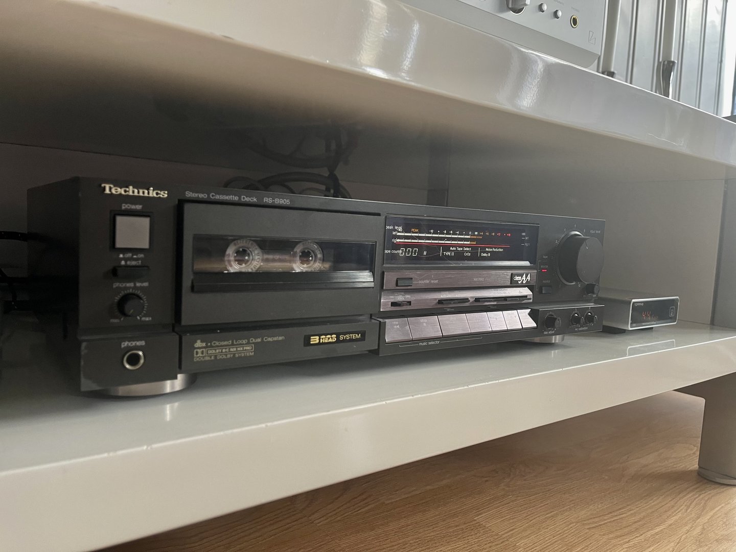

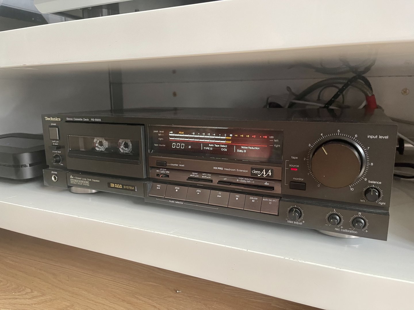

    Da har jeg fÄtt bÞrstet stÞvet av en langtidslagret spiller og satt den i arbeid i Hovedanlegget. Fungerer helt lytefritt etter en obligatorisk rens av hoder og kapstan. RS-B 905 fra Technics
    Vis vedlegget 827886 Vis vedlegget 827887
    For de som ikke vet, sÄ er ikke dette noe "Entry level" spiller, men nest Þverste modell i Technics hierakiet det 1988-90. Kun RS-B 965 som er over denne.
    Hyggelige data ogsÄ
    Specifications
    Type: 3-head, single compact cassette deck
    Track System: 4-track, 2-channel stereo
    Tape Speed: 4.8 cm/s
    Heads: 1 x combination record/playback, 1 x erase
    Motor: 1 x reel, 1 x capstan
    Tape Type: type I, CrO2, Metal
    Noise Reduction: B, C, DBX
    Headroom Extension: HX Pro
    Frequency Response: 20Hz to 22kHz (Metal tape)
    Signal to Noise Ratio: 92dB (DBX)
    Wow and Flutter: 0.04%
    Input: 60mV (line)
    Output: 0.4V (line)
    Dimensions: 430 x 109.5 x 295mm
    Weight: 5kg
