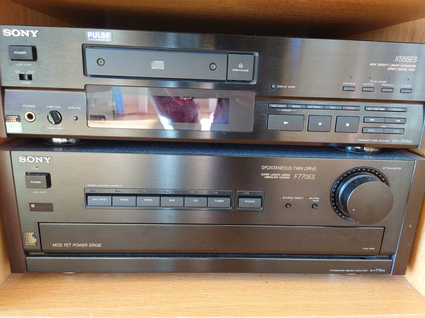

    kanskje jeg missforstår deg. lik min⬇
    bruker den til joggle mellom 2 båndspillere og 1 kassettspiller. Y på ene av utgangene så jeg får 1 i hovedforsterker og båndspiller nr2.
    har et sett små høyttalere på den og et sett hodetelefoner. finnes ikke bedre måte for meg å monitorere. helt uavhengig hva andre forsterkere gjør.
    fikk den med på kjøpet med en sony es 5disc karusell for 1700kr. billig. den cd-spilleren har display større en surroundforsterkeren og fjernkontroll med mere knapper en surroundforsterkeren 😁

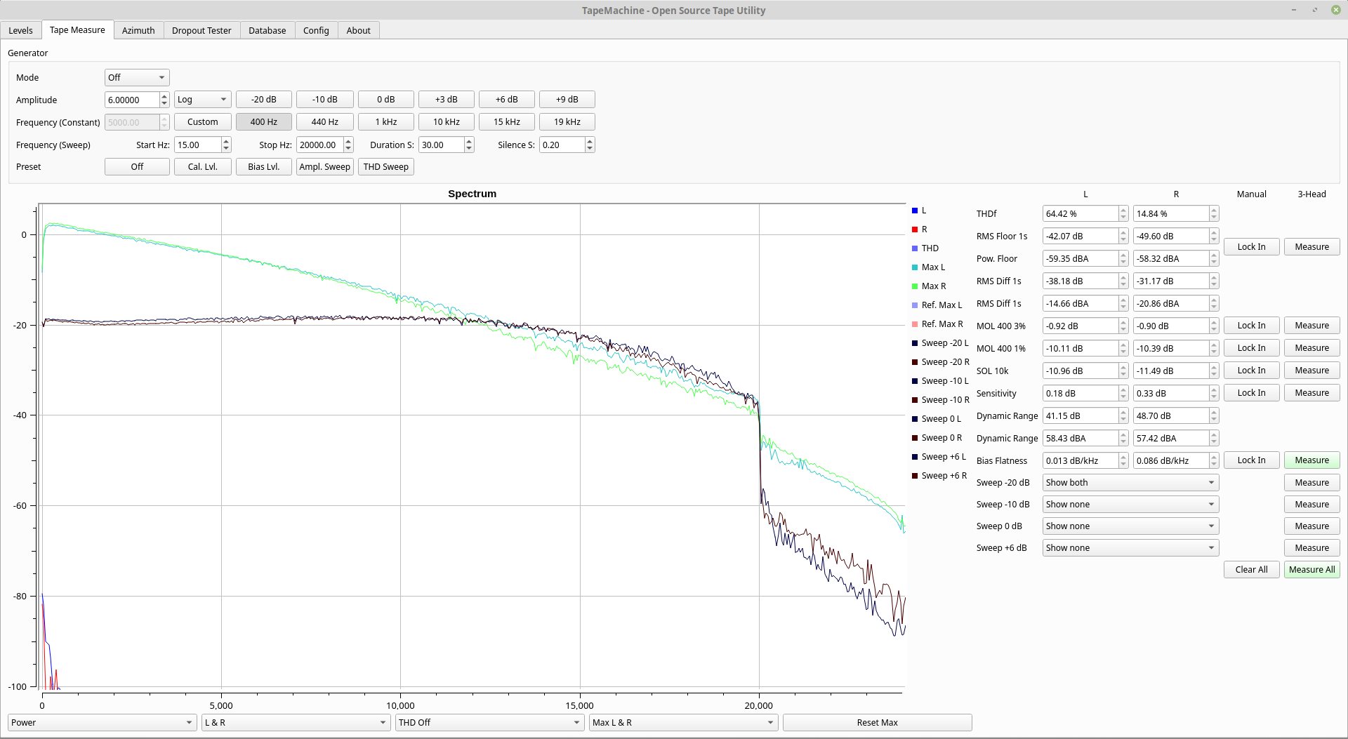

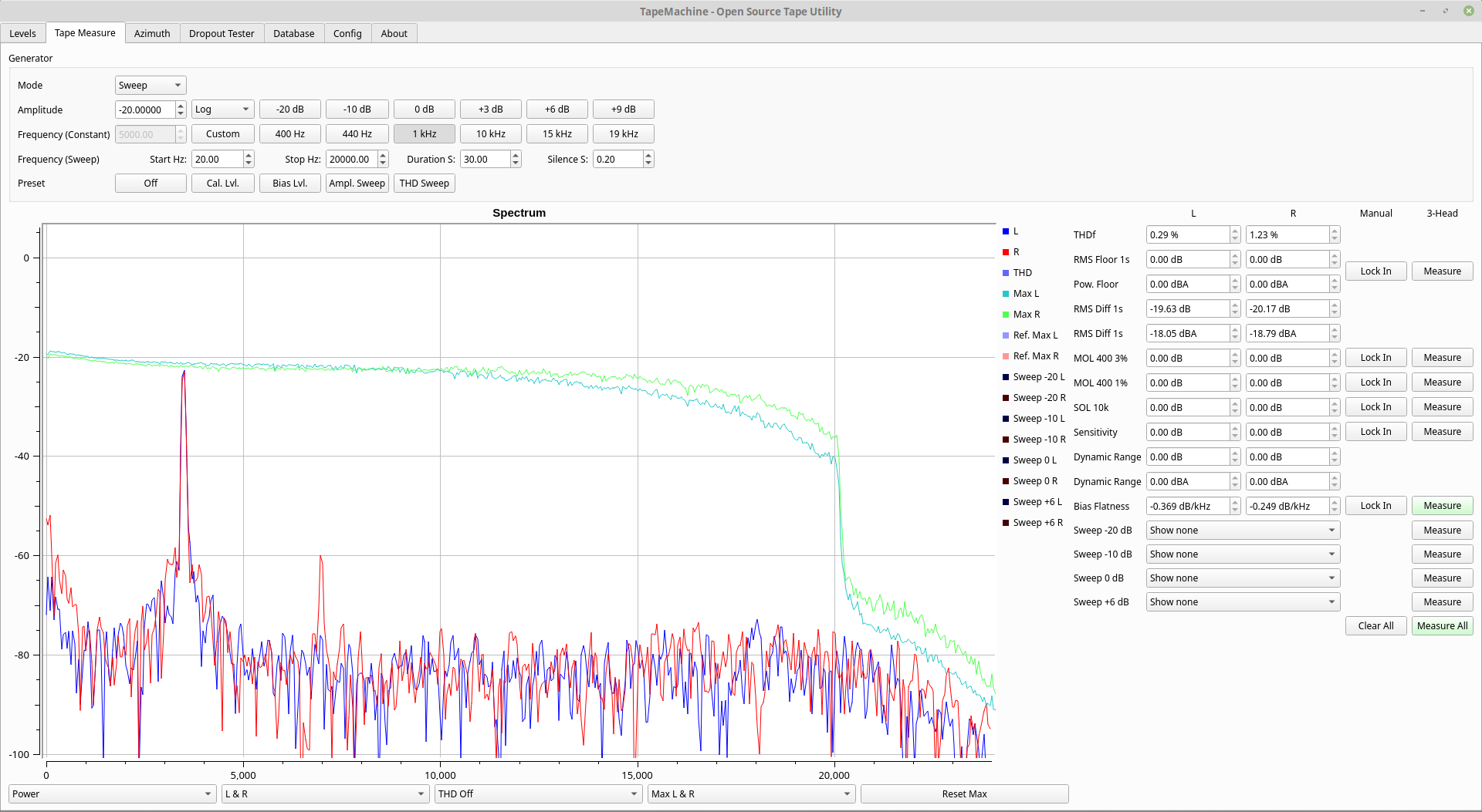

    @niels Takker for at du la ved de to grafene, de er fra en 440A? Ser på krets-skjemaet at de to har forskjellige tilbakekoblinger for I/II. Det gir i såfall mening at den jeg har kan være kjent for å ha mindre diskant da :p.
    Men nå har jeg hatt min på arbeidsbenken i helga, og kobla vekk (kortsluttet) de to kondensatorene. Det ga et skikkelig løft i diskanten, og jeg har kunnet skru type II bias potensiometeret omtrent helt på maks. Jeg har spilt inn et par XLII med noe som har mye diskant, og det høres betydelig bedre ut nå etter min mening
    Legger ved et par bilder, et frekvens-sveip før og et etter. På bilde 2 har jeg også gått igjennom alle målingene til høyre i bildet. Frekvensgangen bør riktignok tas med en klype salt pga feil med linjeinngangen på PCn min, den dabber av før den skal ved ca 17 kHz så alt over det er det bare å se bort i fra.
    Mistenker også at noe av problemene kan komme av slitasje på lydhodene, avspillingshodet har en ganske dyp kant i seg. Men den spiller jo bra likevel nå. Ser også ut til at den går litt for fort i forhold til DRM-800 maskina mi, men det er jo ikke justerbart.

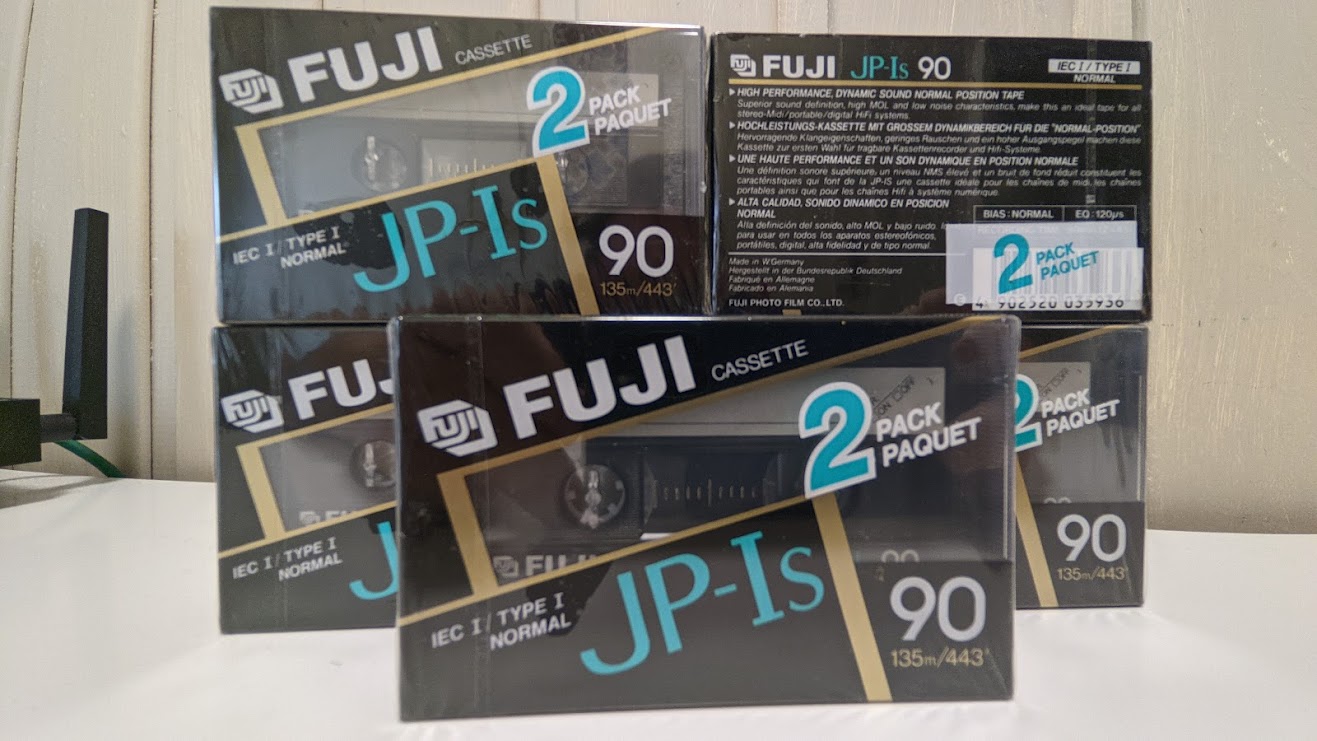

    Da har postmannen vært innom med mer kuriosa, denne gangen Fuji produsert i Vest-Tyskland!
    En på Tapeheads sier at det er BASF Ferro Maxima I i forkledning, og det er da en god kassett!
    Auditor
    27.02.2006
    12.086
    4.361
    Fordi modellene tiltenkt salg i Europa en tid ble produsert nettopp der. Men står det Made in Japan på, betyr det produksjon hos Sony. Deretter var det SKC som tok den Fuji-jobben. Felles for dem alle , er at de er oppsiktsvekkende gode👍 Og lettere å få til enn både Sony og Emtec..Fuji er og blir imo kraftig undervurdert.

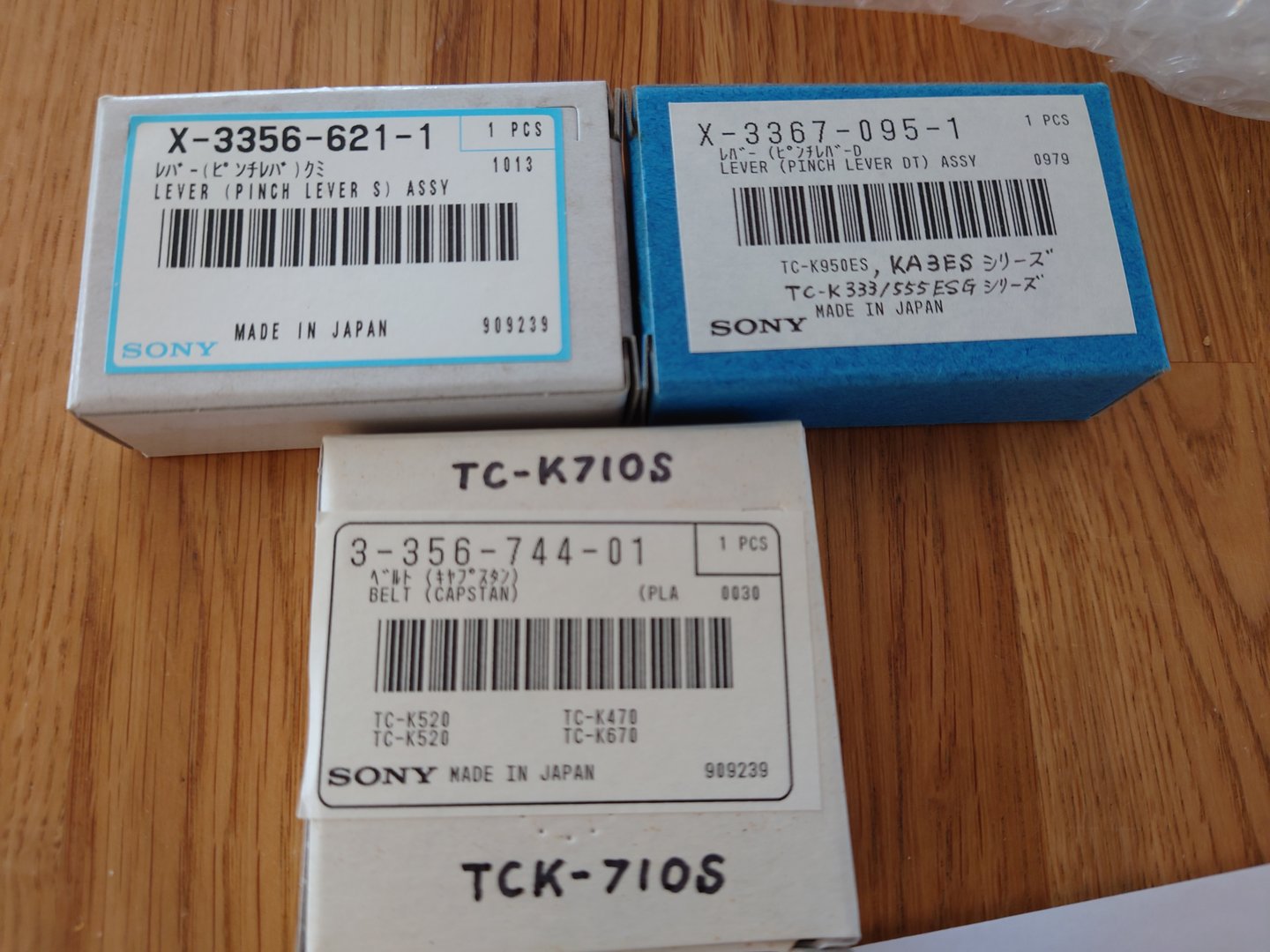

    Hvor fikk du tak i dette? Skulle hatt meg nye pressvalser til min TC-K790ES.
    De er kjøpt på Yahoo i Japan. Det vanskeligste for meg er å klare å søke de opp, også tar jo frakten 3 måneder i stedet for trer dager når ikke ems er oppe å går.
    Det kryr av slike spillere i Japan så hadde man klart å finne en radio reparatør der så vil jeg tro han hadde kunne hjulpet med deler.

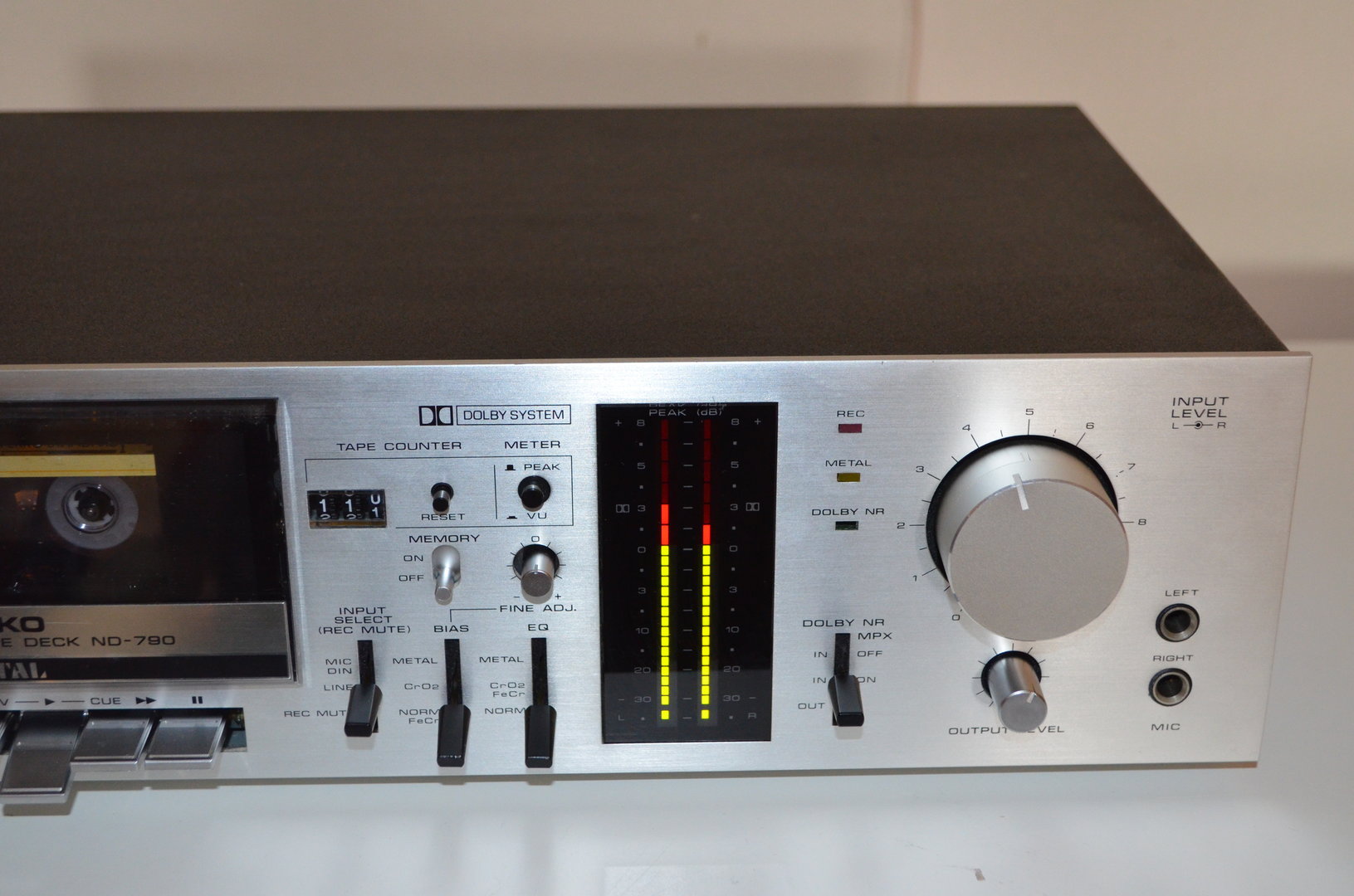

    Reimer til Nikko kassettspiller
    Har en Nikko Nd-790 spiller jeg tenkte å få testet for moro skyld. Det må det reimskifte til. Skal være fire reimer på denne, en flat og tre tynne kvadratiske. To av de var mer eller mindre blitt myke rester, de to andre er for slakke.
    Finner lite info om denne spilleren, ikke noe og fant kun et sted som solgte reimer, en tysk selger på ebay, litt over 300 kr for settet med reimer. Estimert leveringstid ca 4 uker.
    Noen som har alternative steder for reimkjøp?
    Er egentlig en stund siden nå, men reimene ble skiftet og spilleren fungerer som den skal. Synes faktisk det var bra kvalitet på avspilling denne til sikkert å være en relativt rimelig spiller.

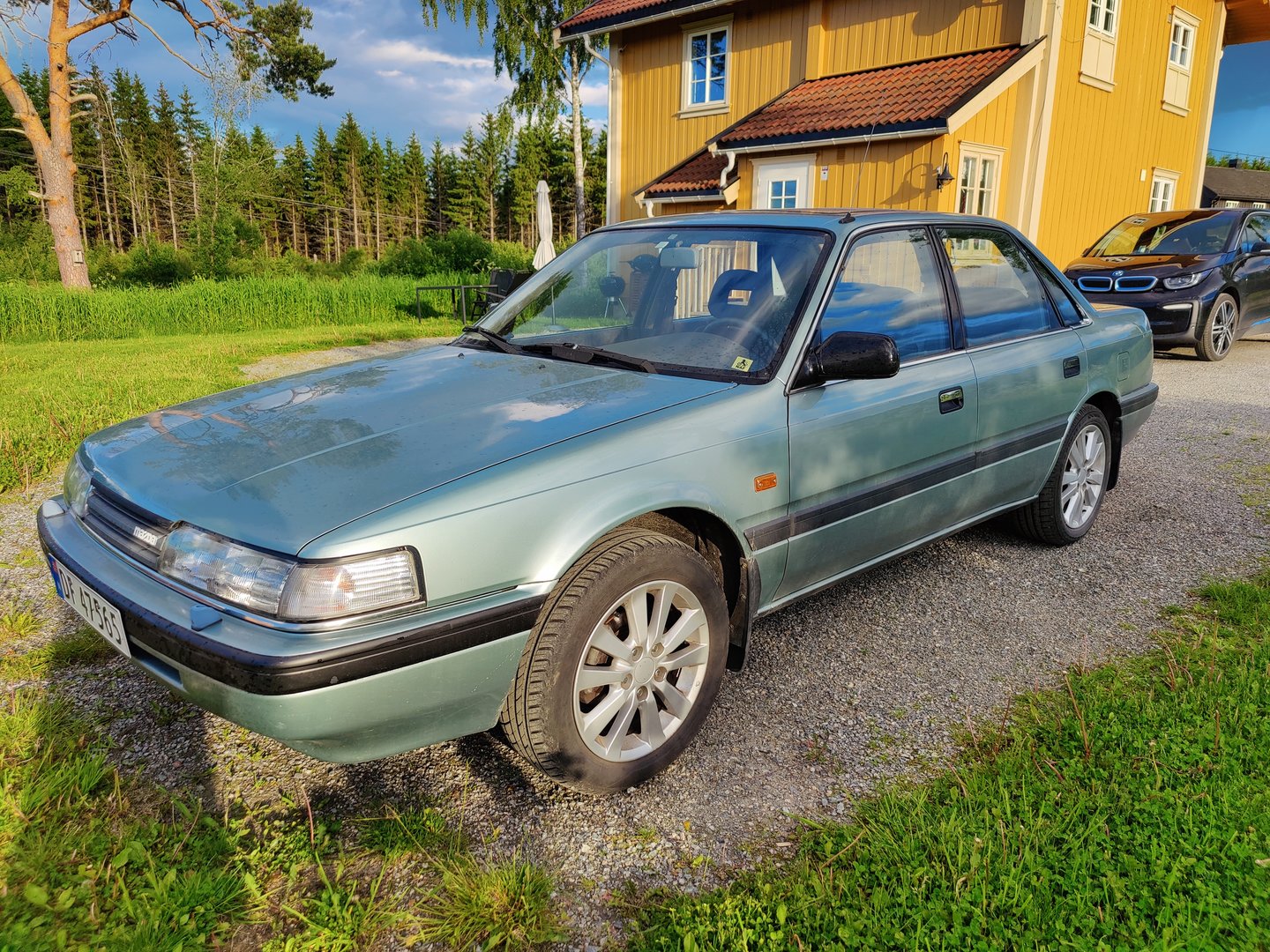

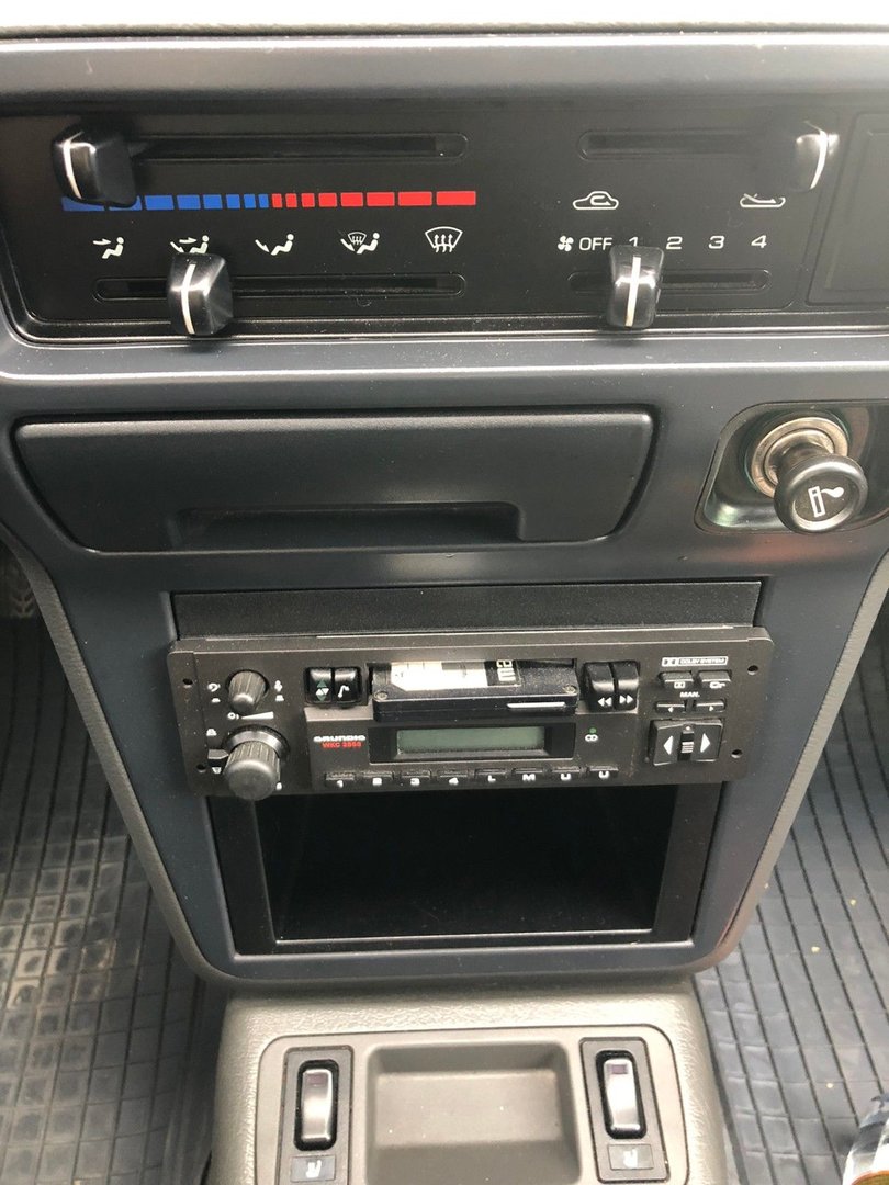

    Årets tullekjøp er unnagjort og jeg har kjøpt meg kassettspiller med hjul, siden bilprat ikke er så populært så får vi holde det kassettrelatert :D
    Det sitter en Grundig spiller i bilen og originale integrerte høytalere og lyden er ikke spesielt bra, tenkte da å bytte ut dette med noe tidsriktig med bedre lydkvalitet. Høyttalere finner jeg noe som er nytt og bra, men er det noen som har tips til en bra bilstereoenhet?
    Vis vedlegget 826120 Vis vedlegget 826121
    Grattis med fin 'Mazdang'! 🤩 - ser hel og pen ut (y) - skilter er på, det lover bra 😁
    Denne spilleren ser fin ut, hvis du vurderer ebay:
