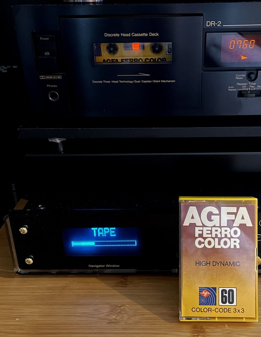

    Har spilt mye opptakskassetter på den nyservede Nakamichien i det siste. Den får «alt» til å høres bedre ut, selv denne gode, ullne gamle Agfaen. Har ikke prøvd meg på opptak enda, men skal ta en rens nå og satser det blir tid til mixtape i kveld :)
