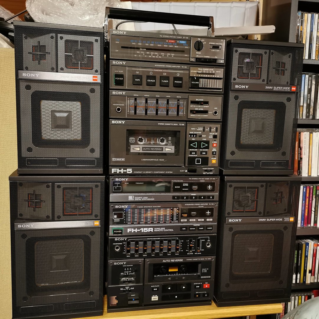

    Lillebror og storebror, Sony FH-5 og FH-15R. Begge er 35 år gamle:
    Storebror har ikke batterier, men har Dolby C, digital tuner, spectrum analyser, fjernkontroll og avtagbart bærehåndtak.
    Vektforskjellen er ikke stor, 13,4 kg (uten batterier), og 14,2 kg. Omtrent som en moderne 55" flatskjerm-TV...
    Venter på nye drivremmer før jeg tester storebror med kassetter, og autorevers fungerer ikke på lillebror.
    Har også matchende CD-spiller.
    Skumopphenget på bassene på FH-15R tåler ikke å spille høyt (2x40W) , da revner de. FH-5 har lerretsoppheng som tåler alderen og 2x25W bedre.
    Har skaffet nye firkantede APM-skumkanter fra Russland.
    Noen som har anbefalinger på lett tilgjengelig lim for skumkanter, eller må man bestille spesiallim fra utlandet?
    Vis vedlegget 747231

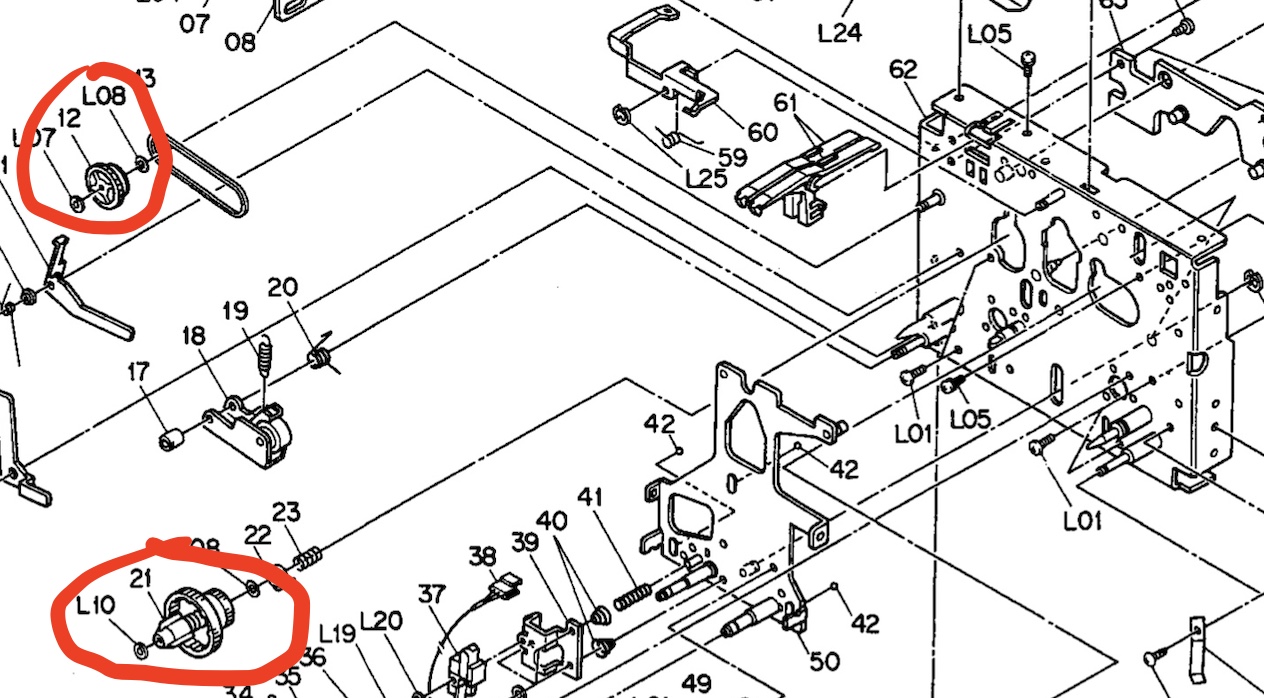

    Litt Nakamichi. Standard feil for framdrift av Sankyo mekanismen. Spes er bytte av de avbildede delene viktig for avspilling. Men når gummihjulet/idler wheel (min betegnelse har blitt mellomhjul) blir også spoling et problem. Beltet til venstre er "backtension" belte.
    Dett er fra en CR-5 jeg skal sjekke opp og mest sannsynlig selge.
    Jeg har vært borti 6 Nakamichier med Sankyo-mekanisme nå, og samtlige av de har trengt nytt "dekk" til mellomhjulet. Det er vel nesten å betrakte som en slitedel på linje med register-reim på en bilmotor :) Det jeg har erfart er at det originale kan fungere i en begrenset tidsperiode etter at en spiller blir tatt i bruk igjen etter mange års lagring, akkurat lenge nok til at de som skal selge spilleren og bare tester den før salg tror at alt er ok. Men gi det noen dager med aktivt bruk, og så begynner symptomene å melde seg:
    • friksjonsstøy
    • Når man spoler og kommer til enden av kassetten, så stopper ikke mekanismen umiddelbart men driv-akslingen slurer på hjulet p.g.a. dårlig friksjon
    • ...og til slutt så blir det så dårlig friksjon at ingenting fungerer
    Heldigvis er det en bagatell å fikse.

    Hvor fikk du backtension beltet fra? Det er korrekt idler gummi på den. Har brukt kanskje 20 av den typen på egne spillere og Roar fikk den, som sitter i din av meg. Men pressvalser og kapstan akslinger må også være helt reine. Har opplevd at transporten glipper om det er møkk på disse (men sjelden!)

    Bytte av BT beltet tar 5 min, men klart rensingen er en del jobb. Du får i hvert fall en topp spiller etter at Tor har ordnet den.

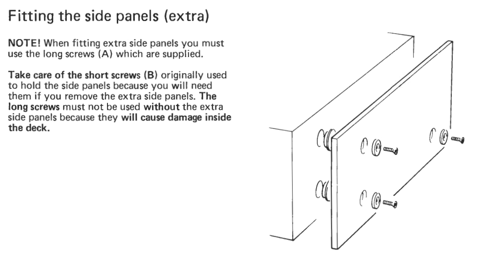

    Hei, noen som har korrekt mål på original sidepanel til Tandberg 3014A?
    Er ute etter korrekt avstand på hullene, diameter, forsenkningsdybde med tilhørende dimensjon på skruer og pakninger samt tykkelse og utvendig mål på side panelet.
