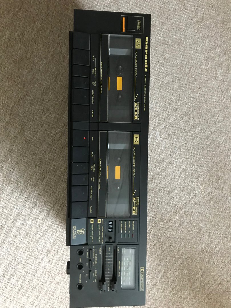

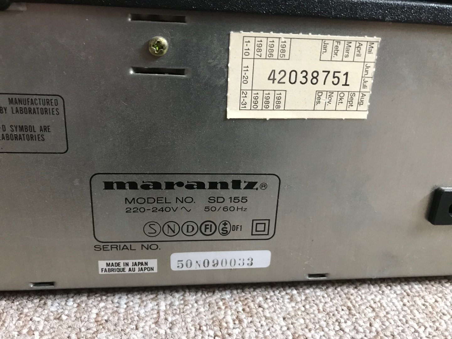

    kom over en Marantz Sd 155 når jeg ryddet , noe verdi på denne eller er det bare å få levert den på dynga?
    Terje-A
    16.05.2013
    14.298
    10.647
    Chaiya, Thailand
    26
    kom over en Marantz Sd 155 når jeg ryddet , noe verdi på denne eller er det bare å få levert den på dynga? Vis vedlegget 739844 Vis vedlegget 739845
    Den har en verdi for de som liker Marantz, enten som deler eller som en komplett spiller. Så et par hundre kroner er den sikkert verdt.
    Men det er det å finne en kjøper da. Samlere av Marantz står ikke i kø akkurat.

    Terje-A, Purehifi: Det gjør de såvisst! Hvis den der blir rensa og den fungerer, kan den glatt tas 800-1000=kr for😎 Reimskifte gjøres vel på etpar timer- det er minst tre av dem.
    Vi får nå se, jeg tror du overvurderer interessen for en billig spiller fra midten av åttitallet.

    Dette er-en dobbel, og for riktig kjøper drar det prisen opp.. Litt vedlikehold der, så låter den ikke så verst, nesten på linje med min Pioneer fra samme tid.. Separate motorer til hvert deck, så her er det to. Ser ryddig ut innvendig også. Det er greit å holde seg til nomalbånd med denne, dog..For eksempel Emtec FE og Maxell UR. Men dropp totimersbånd👍 Masse kassettglede her.

    På eBay har gjennomførte salg for testede ok fungerende spillere ligget på 500-600 kr. Norske priser er vel tradisjonelt noe lavere enn eBay-prisene. Om ikke annet så har den verdi som delespiller. Den har f.eks. 2 stk 1600/3200 rpm 12V capstan-DC-motorer som kan høstes og brukes i andre mer verdifulle spillere med defekte motorer. Som vist her og her.

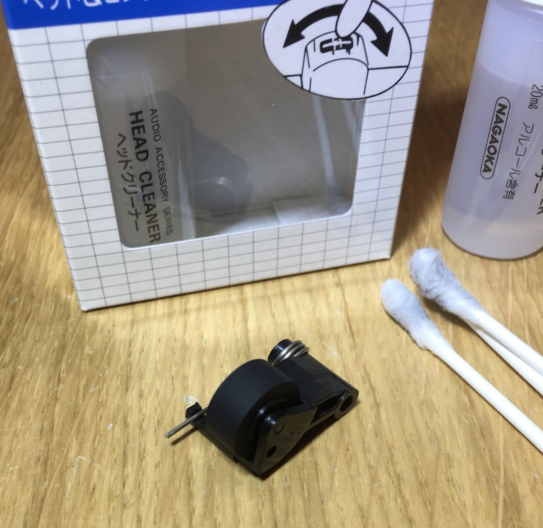

    Gummivalser blir lett harde og infleksible, da myker man dem opp med gummirens.
    Eller kjøper nye ferske ettermarkeds-gummivalser. For Sonyer av den generasjonen er det faktisk tilgjengelig. En TC-K715S er single capstan, så det skal være greit å bytte gummivals uten at det er behov for å stille inn transporten etterpå.
    Jeg må forøvrig slå et slag igjen for Nagaoka sitt rensesett AM-804:
    Da har man det man trenger for en grei rens av hoder og gummivals. Gummirensen er ganske mild, så man får best resultat ved å ta av gummivalsen og pusse løs minst 15 minutter med medfølgende bomullspinner. Det er min erfaring ihvertfall. Her en nyrenset TEAC vals:

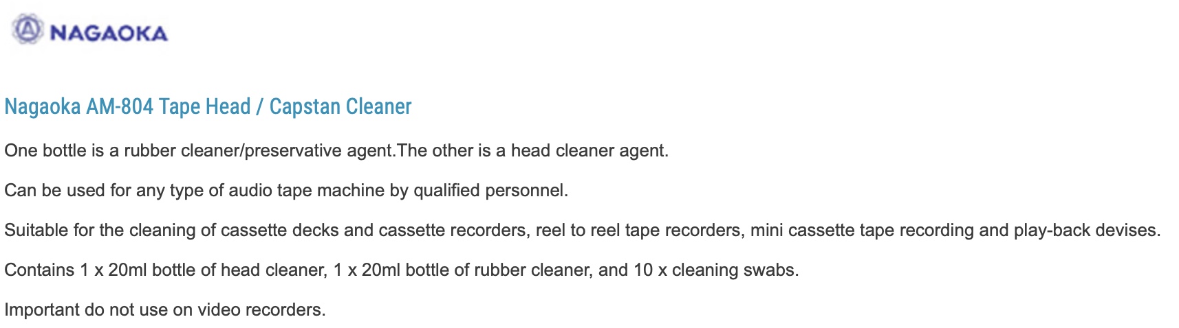

    Hvilke bestand deler er det i Nagaoko? Tror knapt jeg har registrert det nevnt på tapeheads, eller noen av de andre sidene?
    Dette er det jeg har funnet:
    Kan f.eks. kjøpes fra Svalander Audio eller eBay. Jeg har ikke funnet ut hva bestanddelene i flaskene er. Jeg mistenker egentlig at det er mye av det samme som det tapeheads-brukerne anbefaler, som man kan kjøpe i store flasker til betydelig lavere priser. Men for en som kun skal ha et service-sett til vedlikehold av noen få spillere, så vil jeg argumentere for at det er et trygt og ukomplisert valg.
