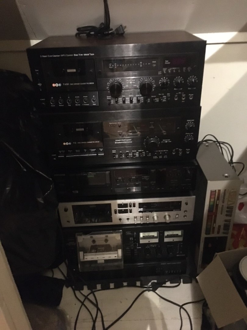

    Noe av min samling HK-CD491 maskiner... blandt de få som kan gi 20-20kHz med ALLE bånd-typer, har sett målinger over 26kHz med Metall-bånd.
    Sankyo-mekanisme, tilsvarende noen Naka-maskiner. (med samme "feil"; mellom-hjul må skiftes hvert 10'ende år...)
    Hadde planlagt å kjøpe min første i england i 1982, men prisen...Det ble en Naka LX-3 i stedet. HK kostet da ca. like mye som LX-5.
    Litt for mye for en student. Men, hadde CD491 drømmen til de ble eldre, og overkommelige. Plutselig ble det for mange...?

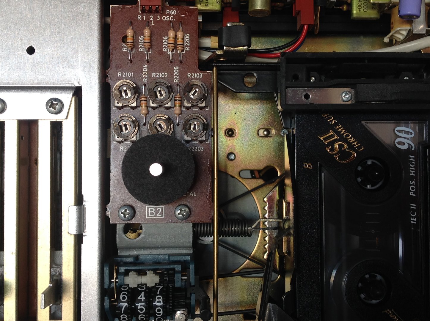

    Litt problemer med Tandberg TCD440A. Spilleren har vært lagret noen år, vil sjekke justeringer, har tatt av bakplate og fronten og justert hastighet. Nå er det sjekking av bias og type I bånd, TDK DS-X blev justert ok men så var det Basf CSII da.
    Biaskortet er "nytt", sammen med motor og motorstyringskort, men problemet er når man setter en skruetrekker på og vil justere bias skjer der noe med det elektriske.
    Bruker Signalscope til å måle styrken på 1000hz tonen og jeg kan justere til maks men når jeg da fjerner skruetrekkeren er resultatet et annet. Nermest umuligt å få til dette.
    Det gamle biaskortet nermest gikk i oppløsning, ringene rundt potentiometrene falt av!
    Bare til oplysning, noen anbefaler type I bias til disse bånd men det går jo ikke, da mister jeg jo justeringen for TDK båndet!
    Edit: viklet noe tape omkring skruetrekkeren, hjalp mye.

    Det finnes egne skrutrekkere for justering av følsomme kretser.
    De er i plast eller keramisk materiale, og muligens en liten umagnetisk metalltupp.
    Finnes både som simpelt og proff-verktøy.
    Og de finner du på eBay for en billig penge :)

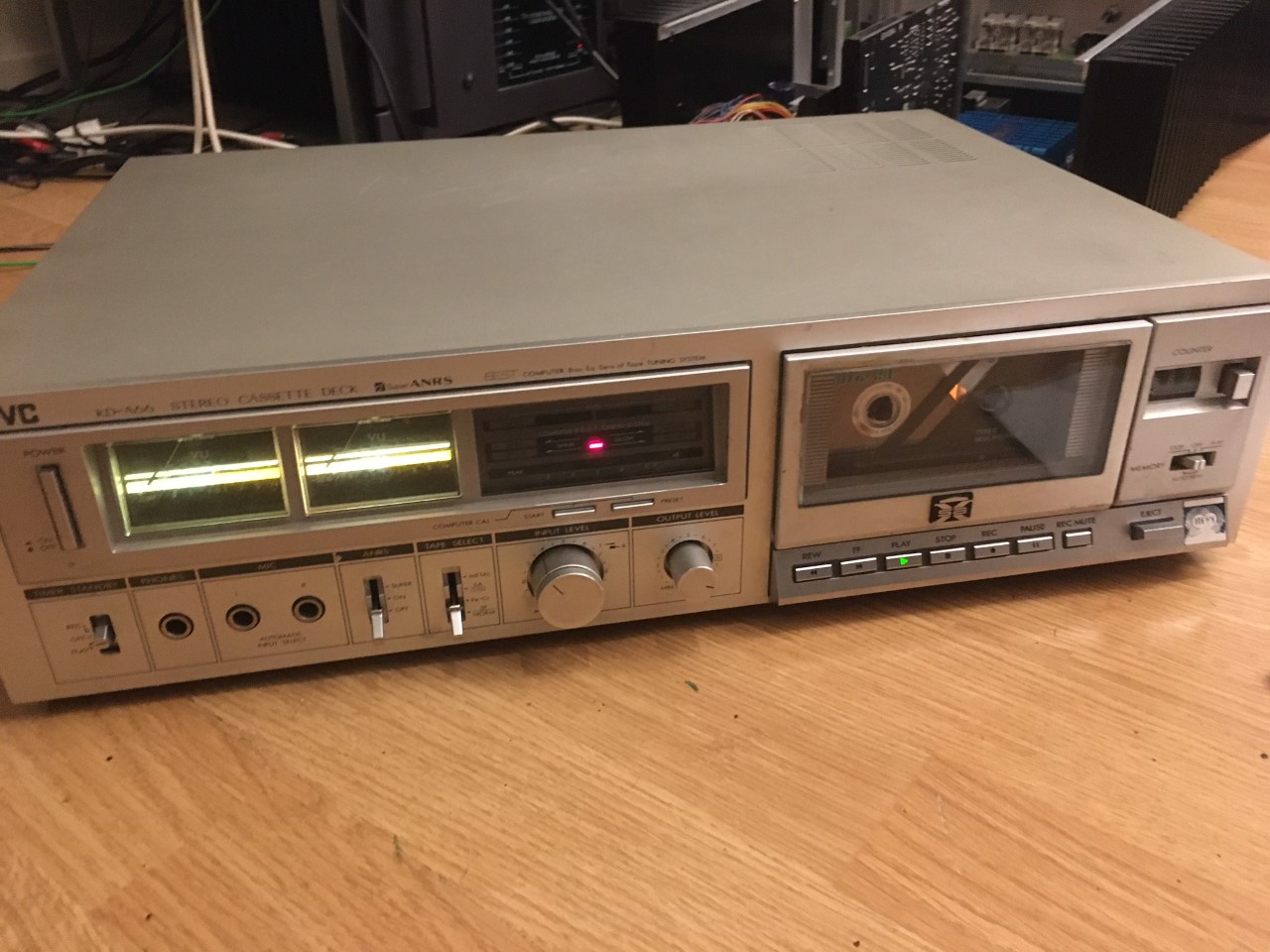

    da fikk meg min "defekte" jvc kd a66 i posten i dag. . titter litt på maskinen nå. spiller spoler og alt ser ut til og fungere. men lysene i vu meterne er gått... og noe støy fra mekanikken . høres ut som noe er dårlig smurt. eller noe som har størknet et sted i take up reel's. motor er tyst. skal ta og rense litt og smøre og legge noen dråper olje her og der for og se om jeg får bort ulyden. ellers ser den ut som en pen jvc skal gjøre og håper jeg får den til og spille som en jvc skal spille. det ser ut som dette blir en lett sak og få i stand igjen uten for mye mikk makk.
    vega jon
    11.03.2011
    1.416
    1.232
    bærum
    den spiller nå uten den fæle støyen som var noe som gikk tørt... rappa lysperene fra displayet og putta de over i vu meterne. røde led er det uansett i displayet....( der bakrunnlyset som mangler nå ) disse små blå pærene\led må anskaffes. eller lignende. renset capstan,idler og vals. alle belter satt der og fungerer???? jeg har aldri byttet belte på de andre jvc jeg har eller. tror de forsatt går med orginalt belte. alle sammen.

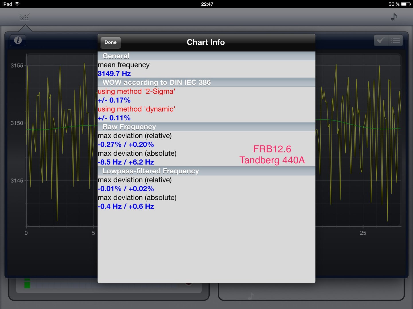

    Har gått over min 440A der har vært lagret i fem år. Kjøpte for lenge siden et PRB 12.6 belte til denne maskinen men monterte det aldrig fordi jeg trodde det ikke passet. Høyden av beltet er dobbelt det originale og litt tykkere.
    Etter beltet var skiftet justerte jeg "eccentricity" (vet ikke hva det heter på norsk), og guiden for båndet på slettehodet var løs så det fikk litt lakk.
    Veldig overrasket over resultatet!

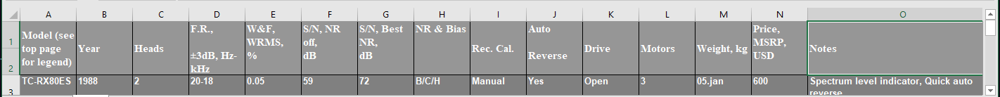

    Jeg vet ikke om min TC-K850es oppfyller alle kravene dine, men det kan Terje - A sikkert svare på, jeg kjøpte den av han, nyservet.
    Alex Nikitin (A.N.T. Audio) som er nærmest som en professor å regne i kassettverdenen anbefaler å bytte ut en CMOS switch 4066 i alle spillere som har denne i signalveien. De aller fleste spillere har dette, også Sony 850, men Sony har kostet på seg en bedre løsning i 950/970/990 serien.
    Mer info finnes her;
    Oversikten over mange ulike spillere med denne CMOS switchen kan lastes ned hos Nikitin.
    Men jeg kan jo legge til at 850/870/890 har gode hoder og er veldig fine spillere. :) Det koker vel ned til tilgjengelighet og pris. Og ikke minst; Det er innafor med flere spillere:cool:
